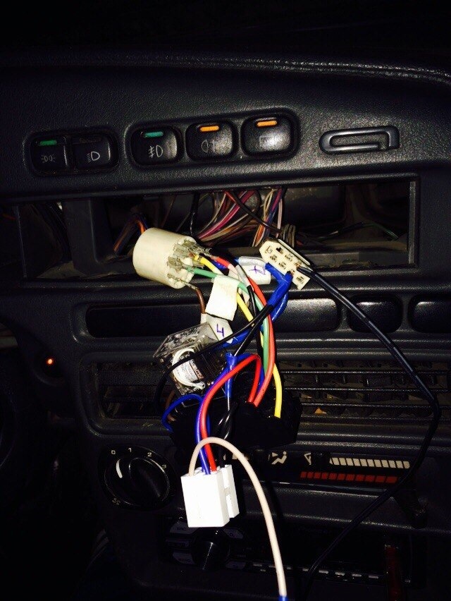

Приветствую всех! Решил поставить себе еврокнопку. Кнопку купил у нас в городе в магазане "Новый" на 2-ой Волжской, Релешку купил на Сутырина 12 в магазине электроники( название не помню).
Вот она кнопочка, стоит недорого( точно не помню, покупал кучу всего).
Реле вот такое, на 12v 5А. Реле на 4 переключаемых группы контактов. (Фото не мое, выглядит так же).
Соединил все провода, купил вот такую колодку чтоб не паять.
Собирал все, вот по этой схеме.
Начал подключать в машине.
Подключил по этой схеме.
У меня осталось два провода, один на массу, другой на габариты. Думал куда их вставлять, решил на фишку от бортового компьютера…
Вот купил ты реле на 5 А, а нагрузка у тебя почти 8. надо по другой схеме реле подключать.Да еще и потом аварийка тусклее поворотников будет моргать. Переделать кстати тебе легко, так как не паял
Скинь другой вариант.
В бж у меня
