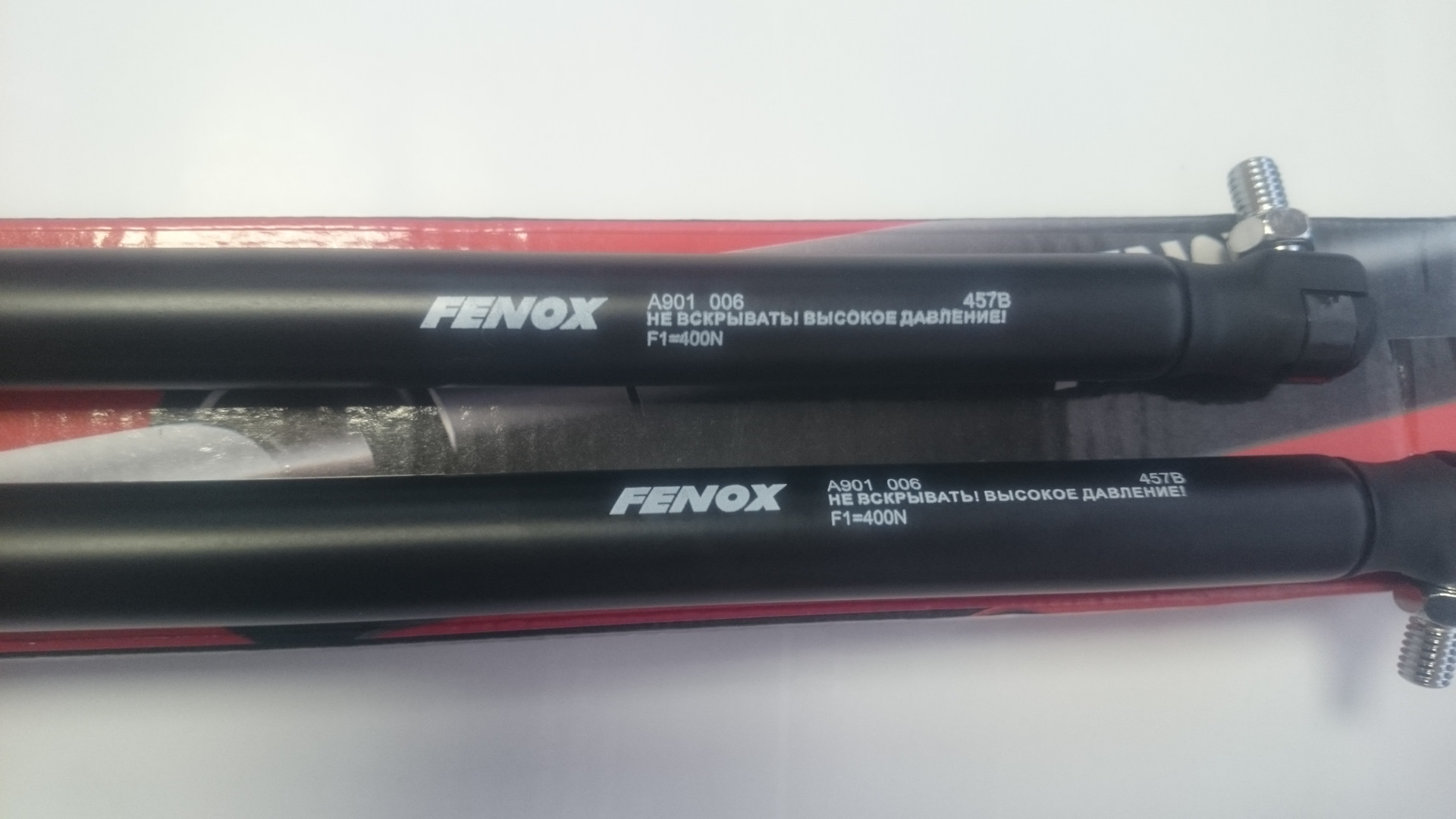

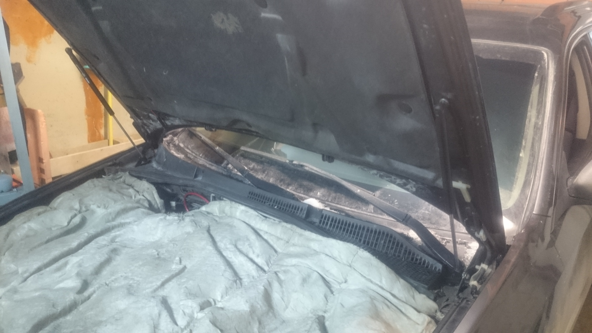

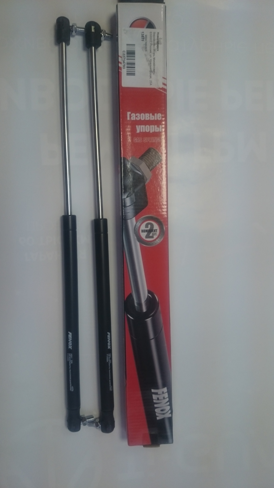

1. Купил и заменил упоры капота. Взял, как тут описано во многих журналах Fenox A901006C3.
Предыдущие ставил года 3 или 4 назад, успел оценить их удобство.

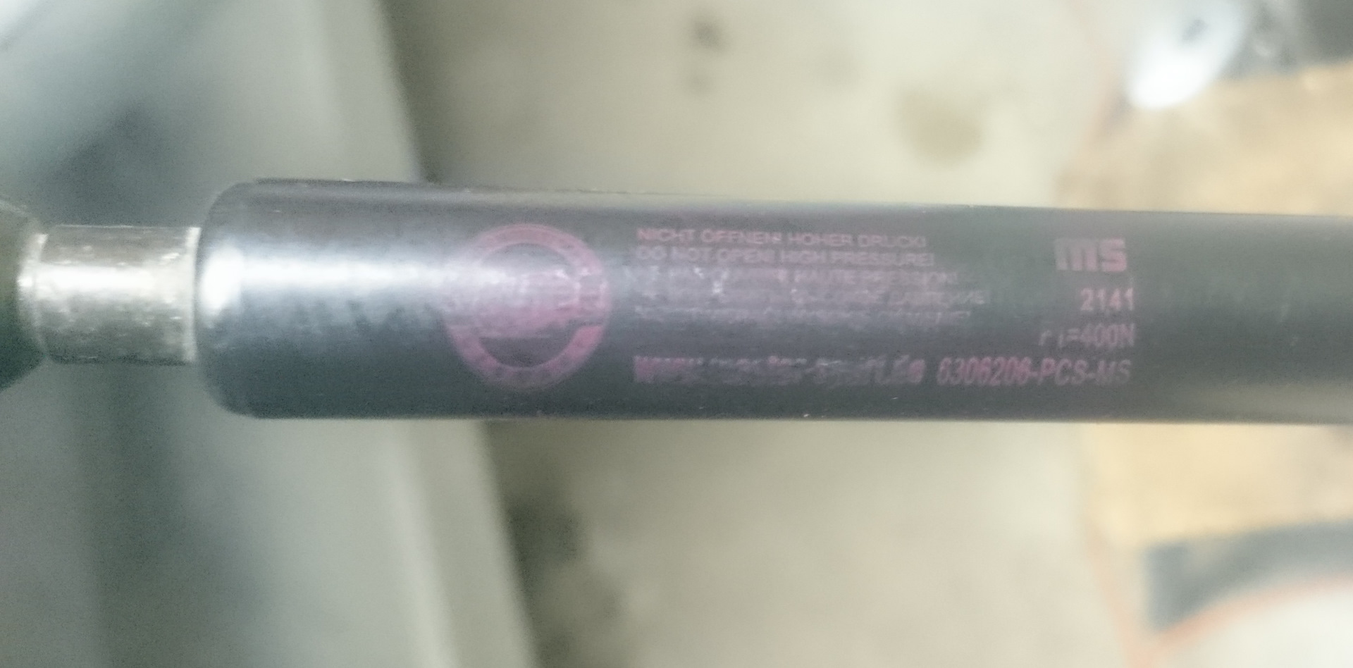

Ставил какие-то такие, если я правильно понимаю, это не Fenox. Фото пока вот только такое.
нашел, кстати, Master-sport 6306206-PCS-MS это.

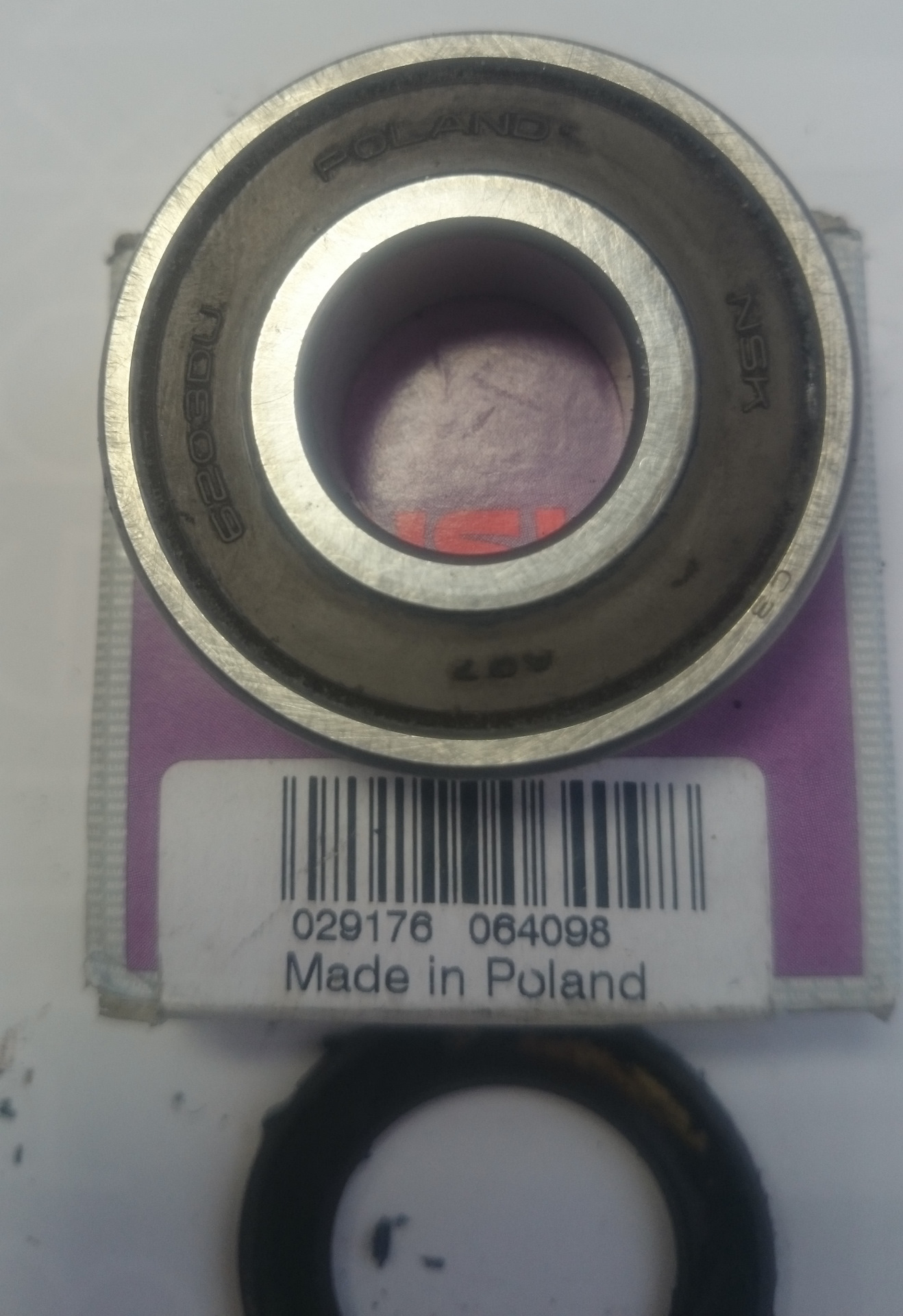

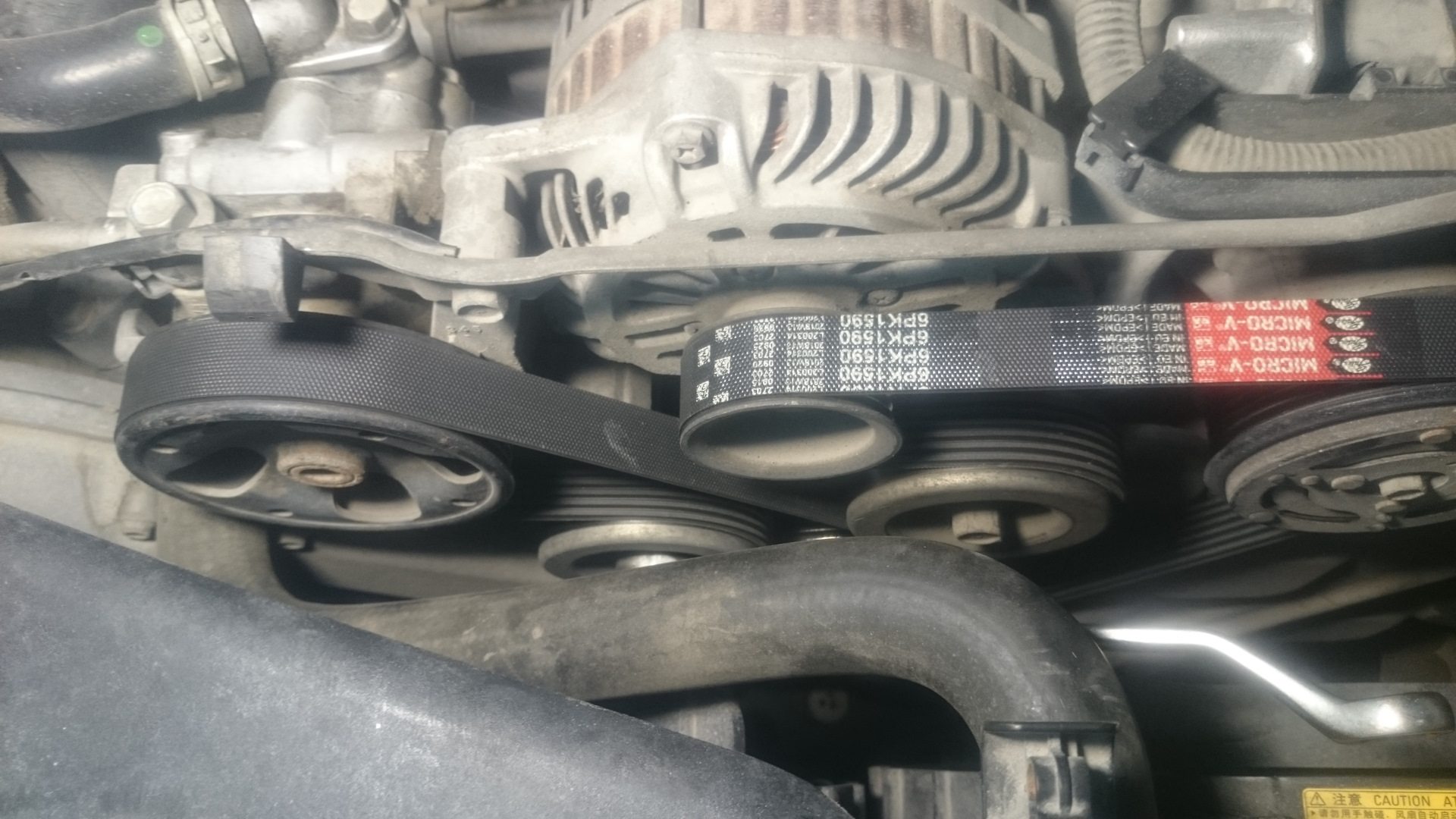

2. Зашуршал подшипник в гладком обводном ролике приводного ремня.
Как всегда, испытав технологический оргазм, снял приводной ремень, убедился, какой именно ролик шуршит и какой подшипник стоит в нем. 6203DU, который я менял чуть менее 3 лет и 30 000 км назад.

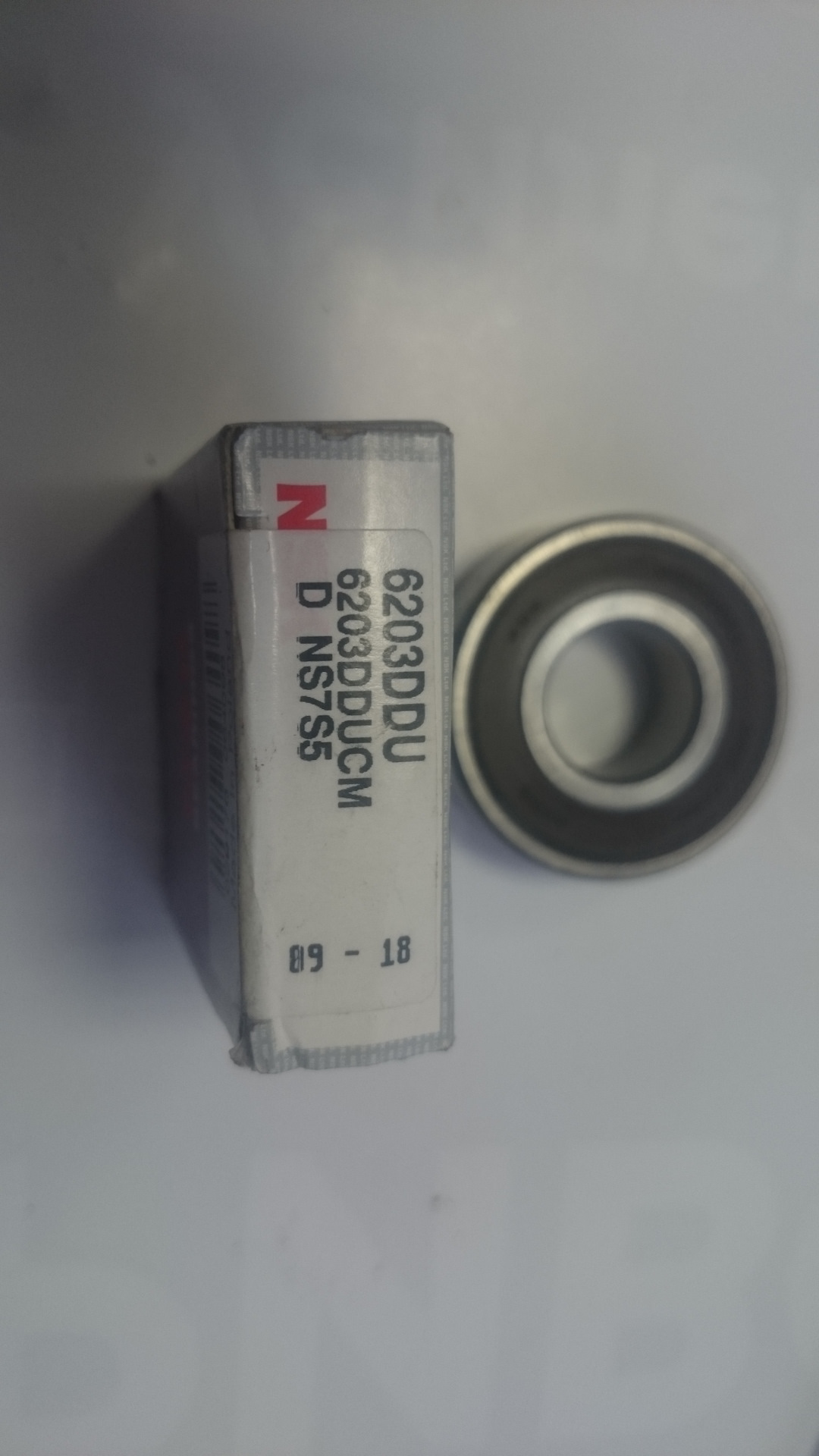

Заказал за 100р новый NSK 6203DDUC3, с двумя "резиновыми" уплотнениями и, вроде как, увеличенными размером. К сожалению, его фото не осталось, только коробочка.
за 100р его перепрессовали в ближайшем СТО, старый отдали.

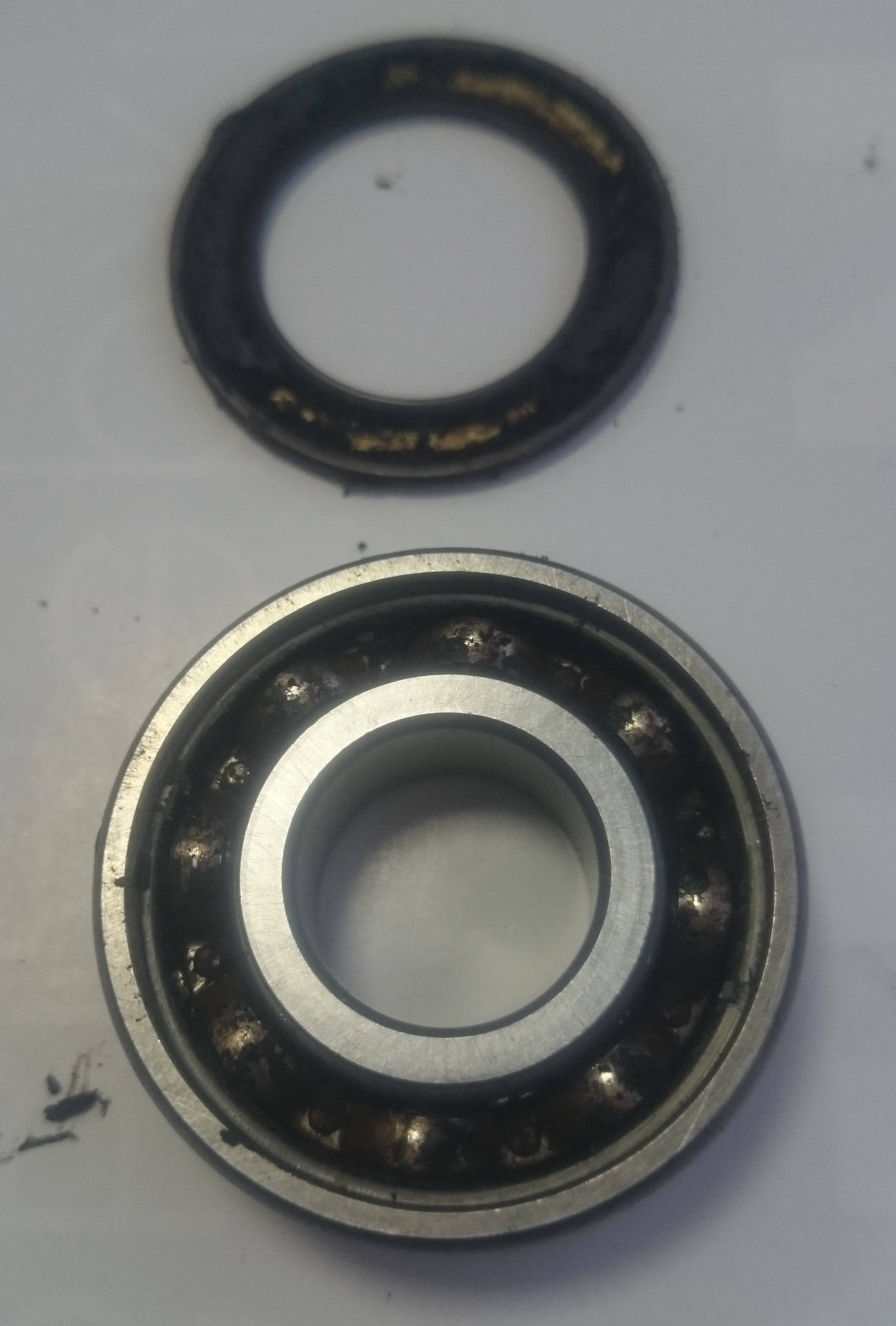

Вскрыл его, смазка вся высохла, шарики бегают еле-еле, такое ощущение, что поменял шило на мыло и через года 3 опять предстоит его менять. И старый и новый были сделаны в Польше.
Одел ремень на место, благо, что предварительно сделал шпаргалку.

Полезно, бесполезно, а оргазм получил ))
Отож! В отличии от форя, где надо открутить один натяжитель, снять ремень, потом открутить генератор и снять второй ремень и от следующего кузова где так же надо крутить натяжитель, тут берешь ключик на 14, накидываешь его на болт натяжителя, отгибаешь его и просто снимаешь ремень. И потом точно так же, просто ставишь его обратно и отгибаешь натяжительно обратно. И все! Ну красота же!
невообразимый восторг!
