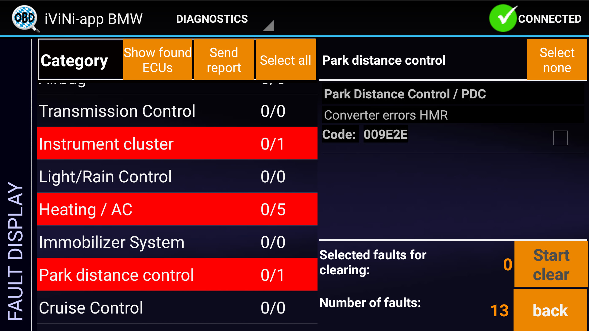

Привет, Всем! Начались проблемы с парктроником, ездил так недели две, то работал, то нет, ну ждал может пройдет, но нет!( Ошибка била по заднему правому центральному 009E2E Converter error HMR, потратил кстати не много времени, чтобы найти код ошибки, выкину на всякий случай, может будет кому полезно:
1. 009E38 Inverter VR (Front Passenger Side) — передний левый
2. 009E3A Inverter VMR (Front Passenger Middle) — передний левый центральный
3. 009E39 Inverter VML (Front Driver Middle) — передний правый центральный
4. 009E39 Inverter VL (Front Driver Side) — передний правый
5. 009E33 Inverter HL (Rear Driver Side) — задний левый
6. 009E35 Inverter HML (Rear Driver Middle) — задний левый центральный
7. 009E36 Inverter HMR (Rear Passenger Middle) — задний правый центральный
8. 009E34 Inverter HR (Rear Passenger Side) — задний правый
В зависимости от программы диагностики можно ориентироваться на буквы VR, VMR … и т.д. я так делал.

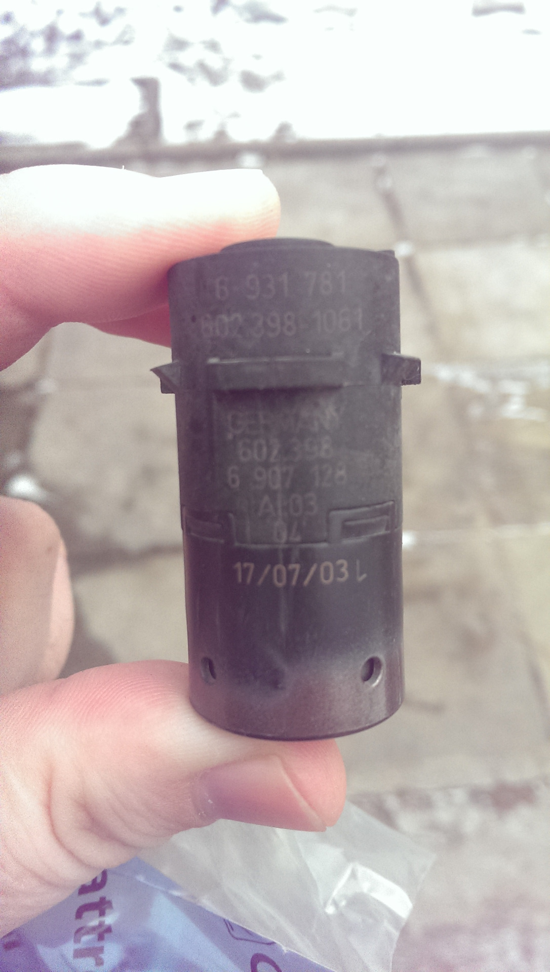

И так по выбору датчика остановился на фирме Quattro freni QF00T01525, во первых и доставка быстро и вроде по отзывам не плохо, все подошло и работает более чем нормально, кстати стоял еще оригинальный датчик!
Комментарии 4
Я так по слуху определяю рабочий или нет)
Пытался по слуху, но толком ничего не услышал, человек который менял на всякий случай слушал в спец. наушниках, чтобы подтвердить диагноз!)
