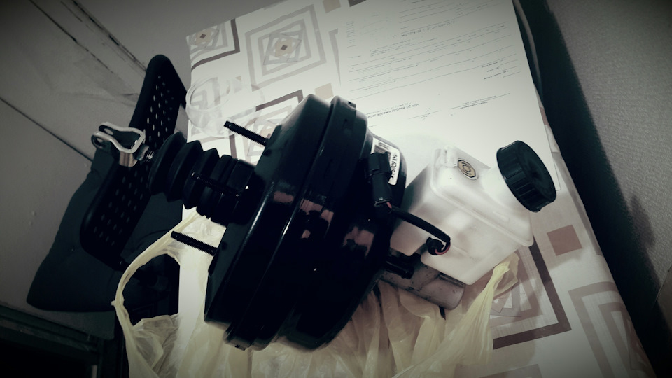

Но, тут подвернулась запись niyaz-kzn о том, что он уже один ВУТ продал timerhan86, и есть еще. Почитав до этого информацию тех людей, которую операцию эту уже сделали. Ну и собственно я тоже подвел черту к тому, что нашего стокового ВУТ не хватает, нужен другой от Лачетти Вагон. Был заказан из Казани другой ВУТ у niyaz-kzn и доставлен ТК в Минск.

скоро будет у меня запись по установке) хотя уже установил) пока на ТЕСТе) останавливается как вкопанная)
ВУТ менял?)
неа, без него нормально все) на форензе тоже не менял) хотя там может и помощнее было)
просто есть отзывы, что всё таки не хватает стокового ВУТ )
посмотрим) может в середине весны установлю )
Я решил делать, так делать всё сразу)
YuryKr104
Конечно не хватает
Bad-Bull
Да конечно, рассказывай нам)))
что тебе еще рассказать?)
Bad-Bull
Мне сток тормозов на лаче хватает, а им вут с суппортами хонды не хватает))) самое смешное, что тормозит не нога, а гидравлика)))
