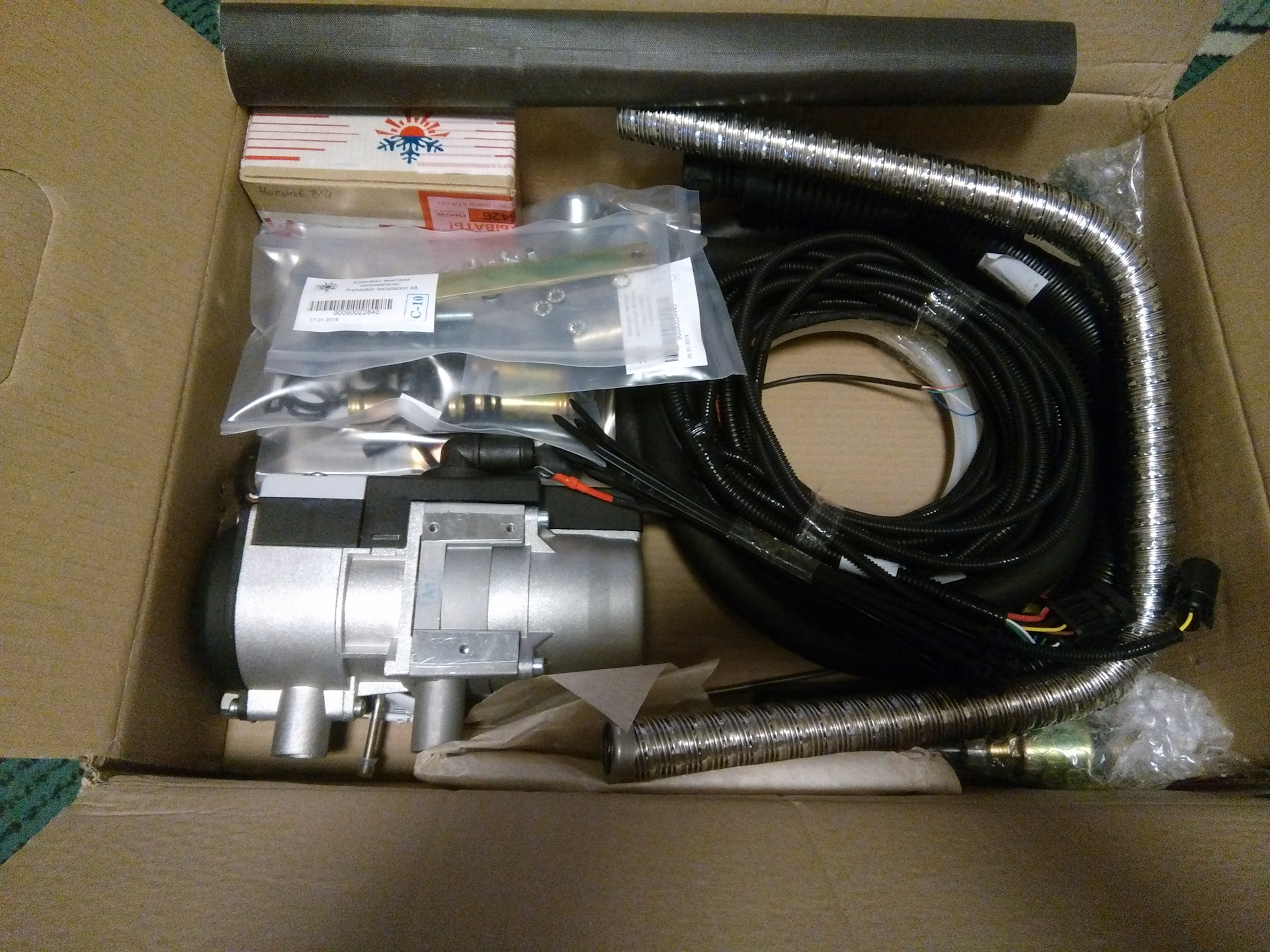

Долго раздумывал что делать с холодным запуском зимой.
Много интернета перелопатил. Прорабатывал кучу вариантов от электротэна в картер до вебасто.

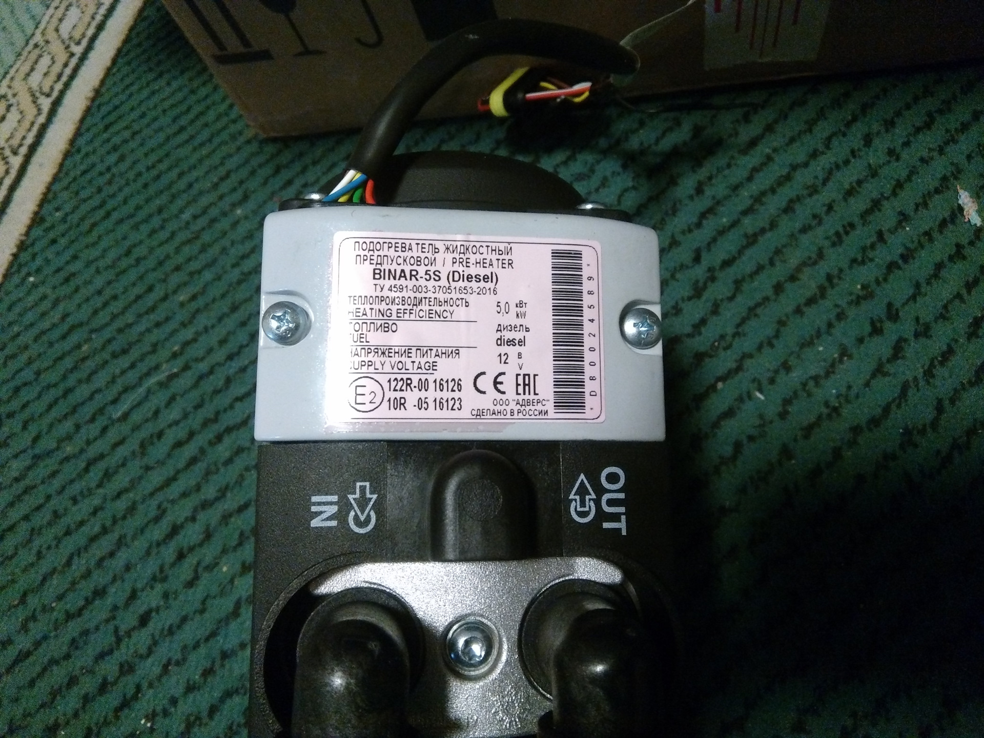

Остановился на Российском варианте жидкостного предпускового подогревателя BINAR-5S.
Отзывы вроде не сильно страшные, а цена в 3 раза дешевле.
Заказал у производителя.
Буду дальше курить форумы, чтобы полностью использовать предыдущий опыт при монтаже.
Порадовала комплектность поставки. Положили все что нужно. Даже пластиковые хомуты.
Глушитель на выхлопную не покупал. Планирую выхлопную вывезти чтобы дула на картер для прогрева масла.
Всем бобра.
