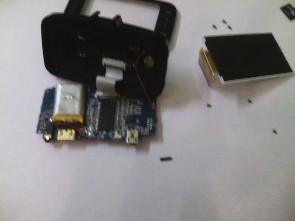

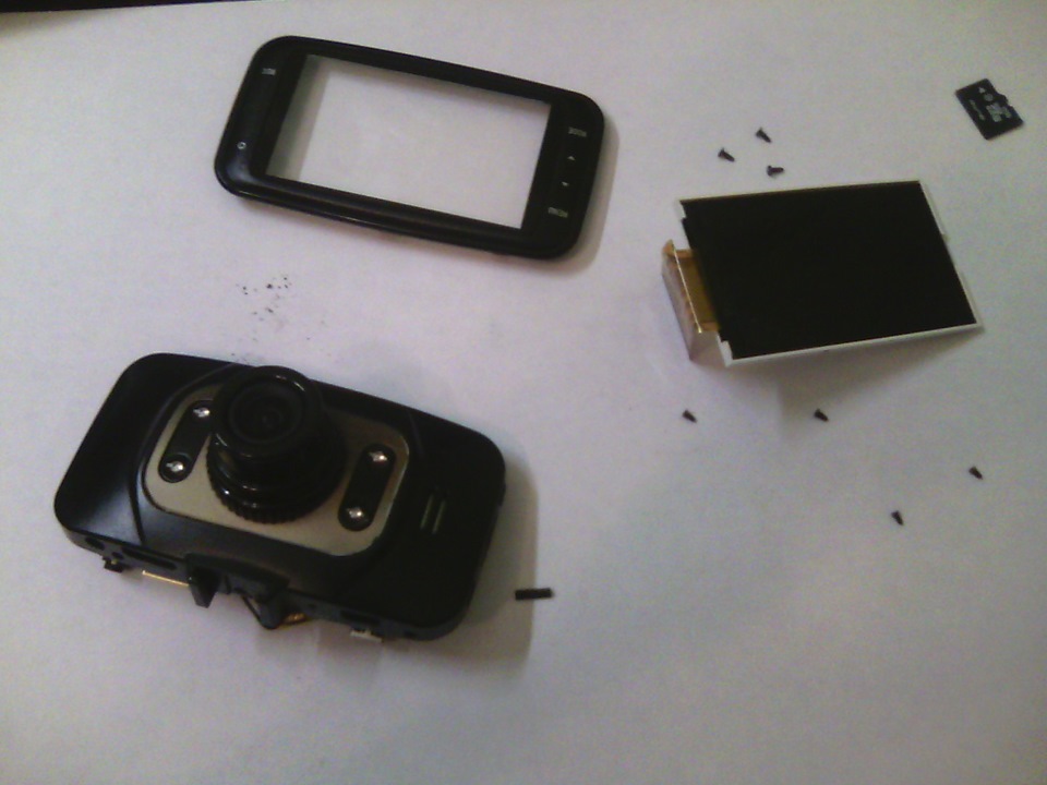

Почти, как год я являюсь обладателем видеорегистратора GS8000L на чипсете Novatek. Проблем за этот год с ним не было вообще никаких. Но несколько последних дней стал замечать, что видеорегистратор стал мгновенно выключаться после выключения зажигания и на нем сбивается дата. Раньше он после выключения зажигания выключался через 1 минуту (можно настроить 1/3/5). Естественно, вышел из строя встроенный аккумулятор. В общем делать нечего, начал разбирать видеорегистратор:

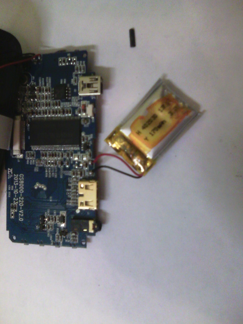

Вот и аккумулятор. Аж на целых 170 mAh)))

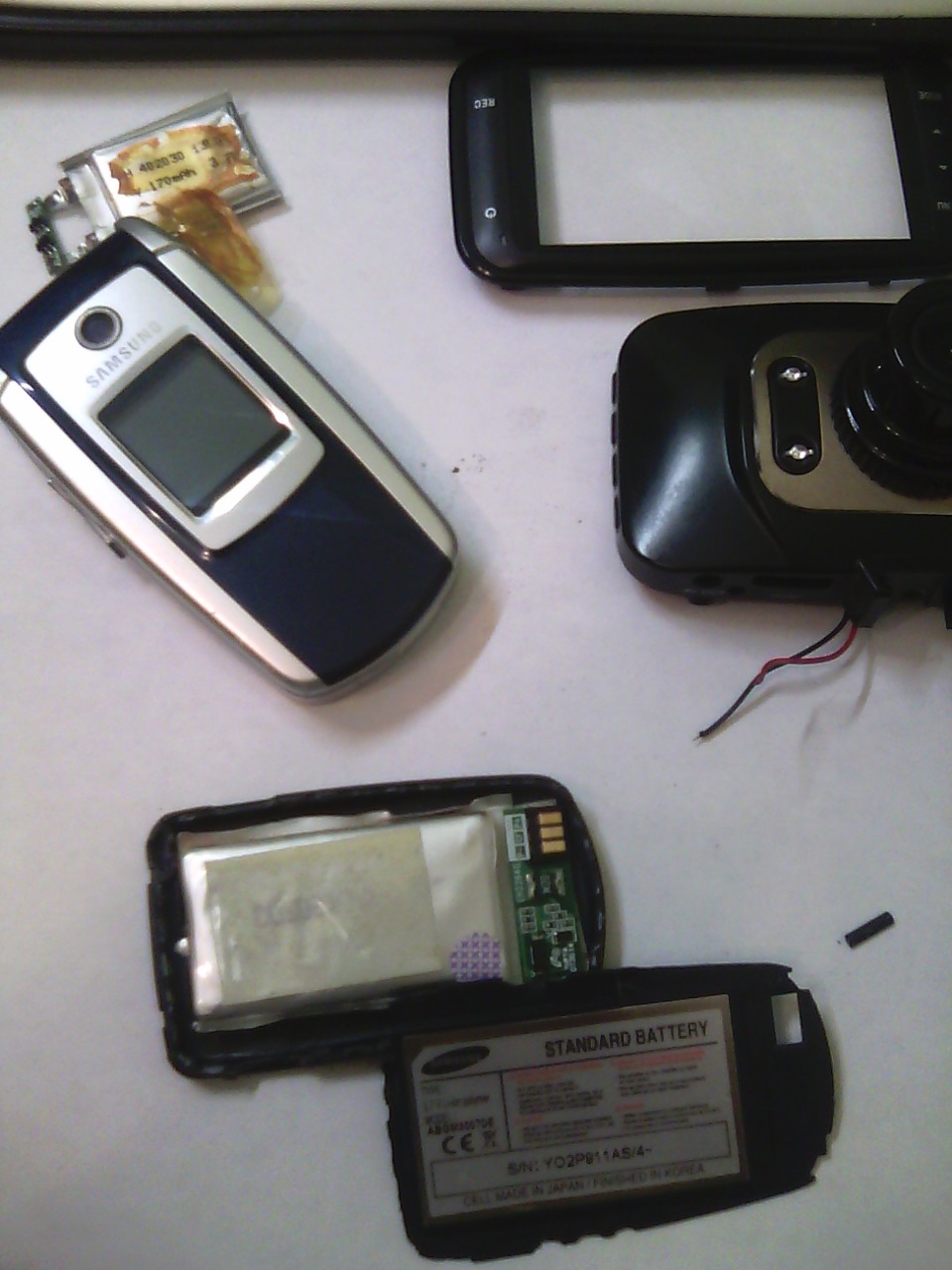

Такого размера аккумулятора под рукой я не нашел, но был старый телефон, а в нем как раз гелевый аккумулятор на 750 mAh:

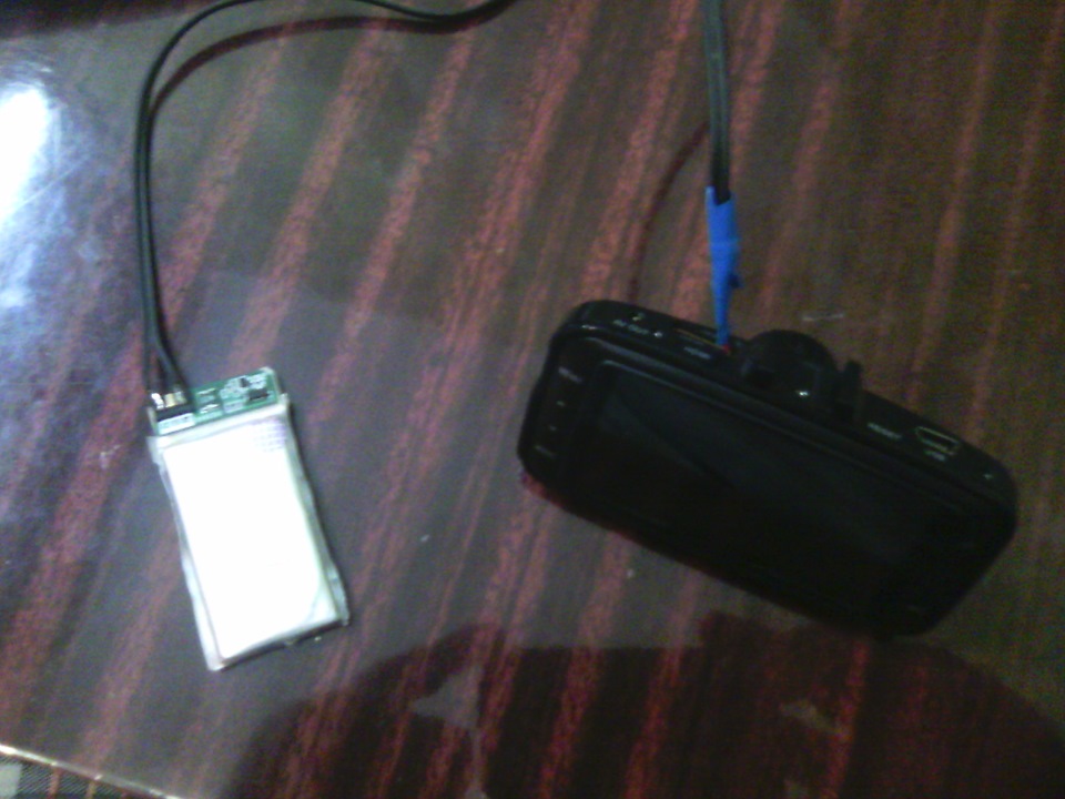

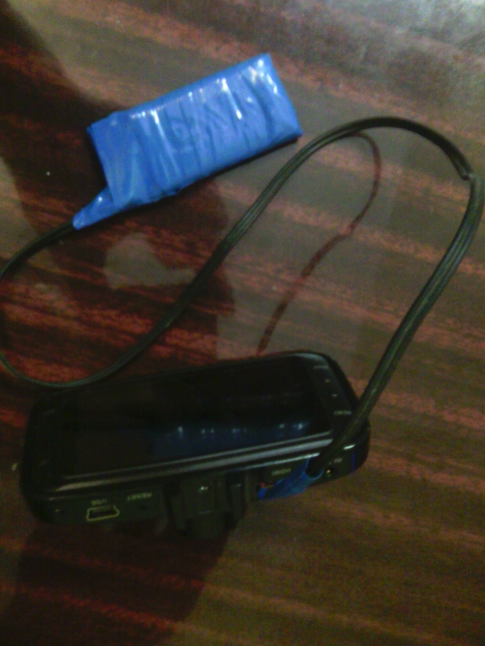

Размером он намного больше и в корпус, естественно, не было возможности его уместить. Решил делать выносной аккумулятор. Отпаял штатный, вывел провода через верх регистратора, нарастил где-то до 15 см провода и припаял "новый" аккумулятор.
Аккумулятор замотал изолентой:
Он будет размещен под декоративной крышечкой, которая закрывает крепеж зеркала.
