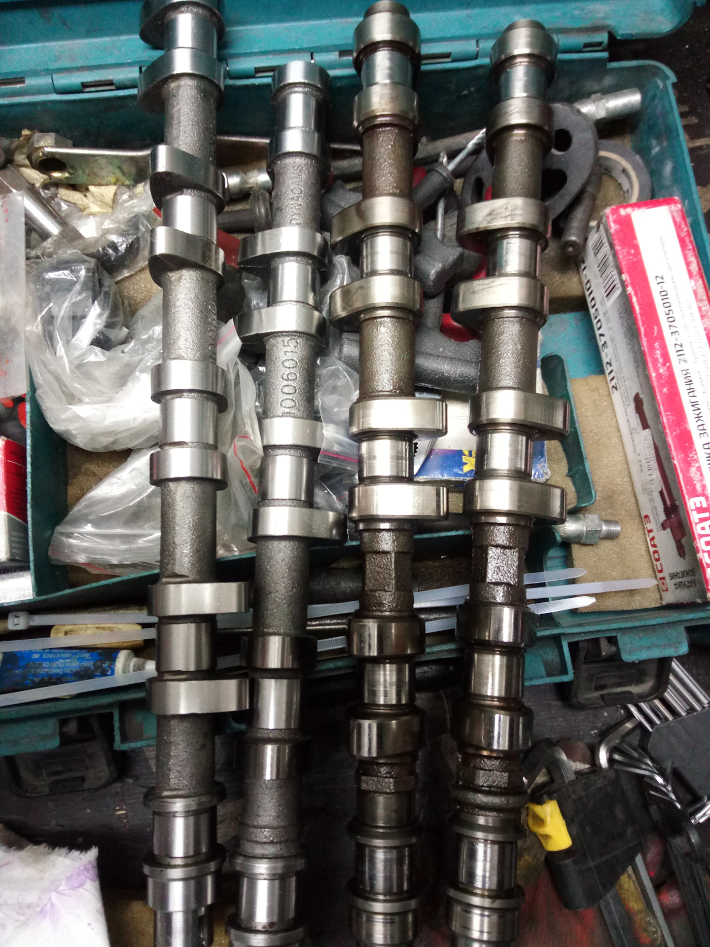

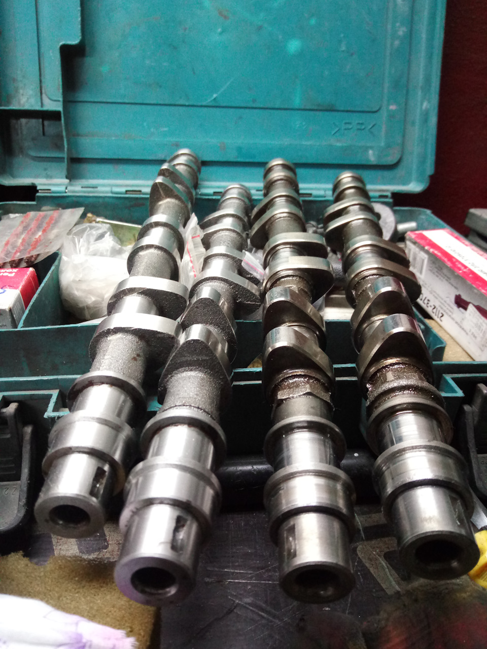

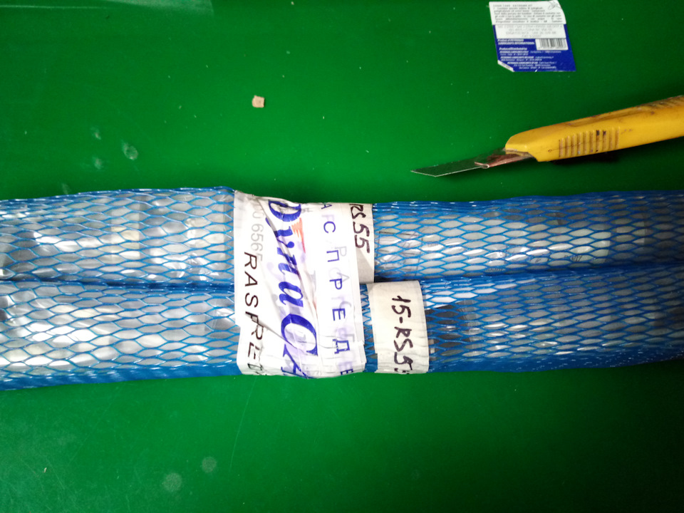

Приехали валики, вскрываю … странный цвет? …сыромятина?
Отличаются от валов, изготовленных в заводских условиях.
Протираю от масла.

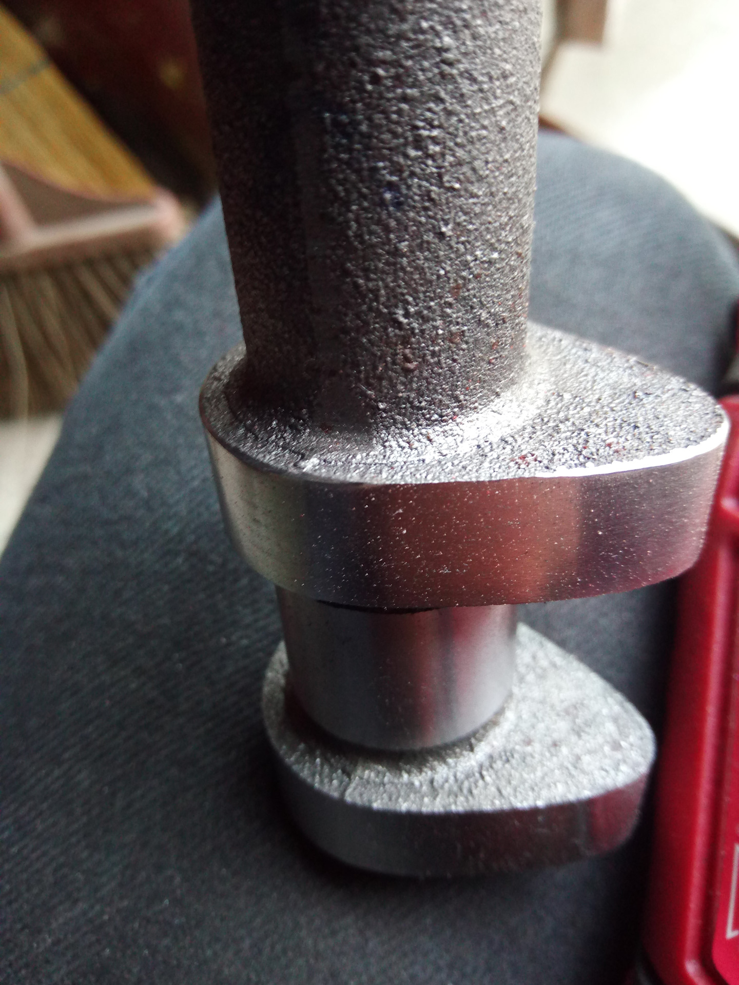

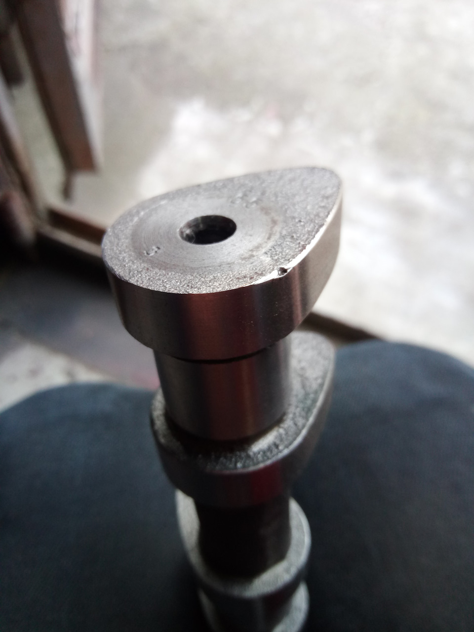

Ой, мля!😤 Торцы кулачков имеют многочисленные зазубрины … так и задумано?
Меня уже ничем не удивить, но … где же ваша совесть? Это что, готовое изделие или заготовка?🤔
Это нормально?🤨

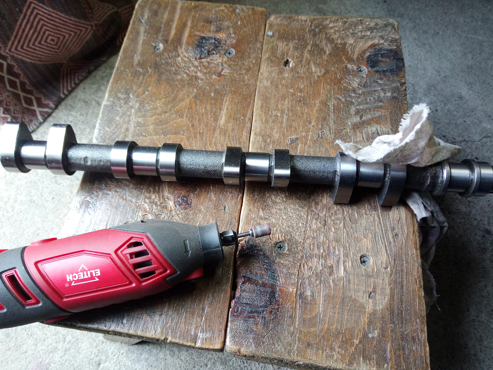

Я понимаю, что на скорость это не влияет, однако, палки стоят 12200р! И я ещё должен их допиливать?
Ответа ждать некогда, допиливаю…

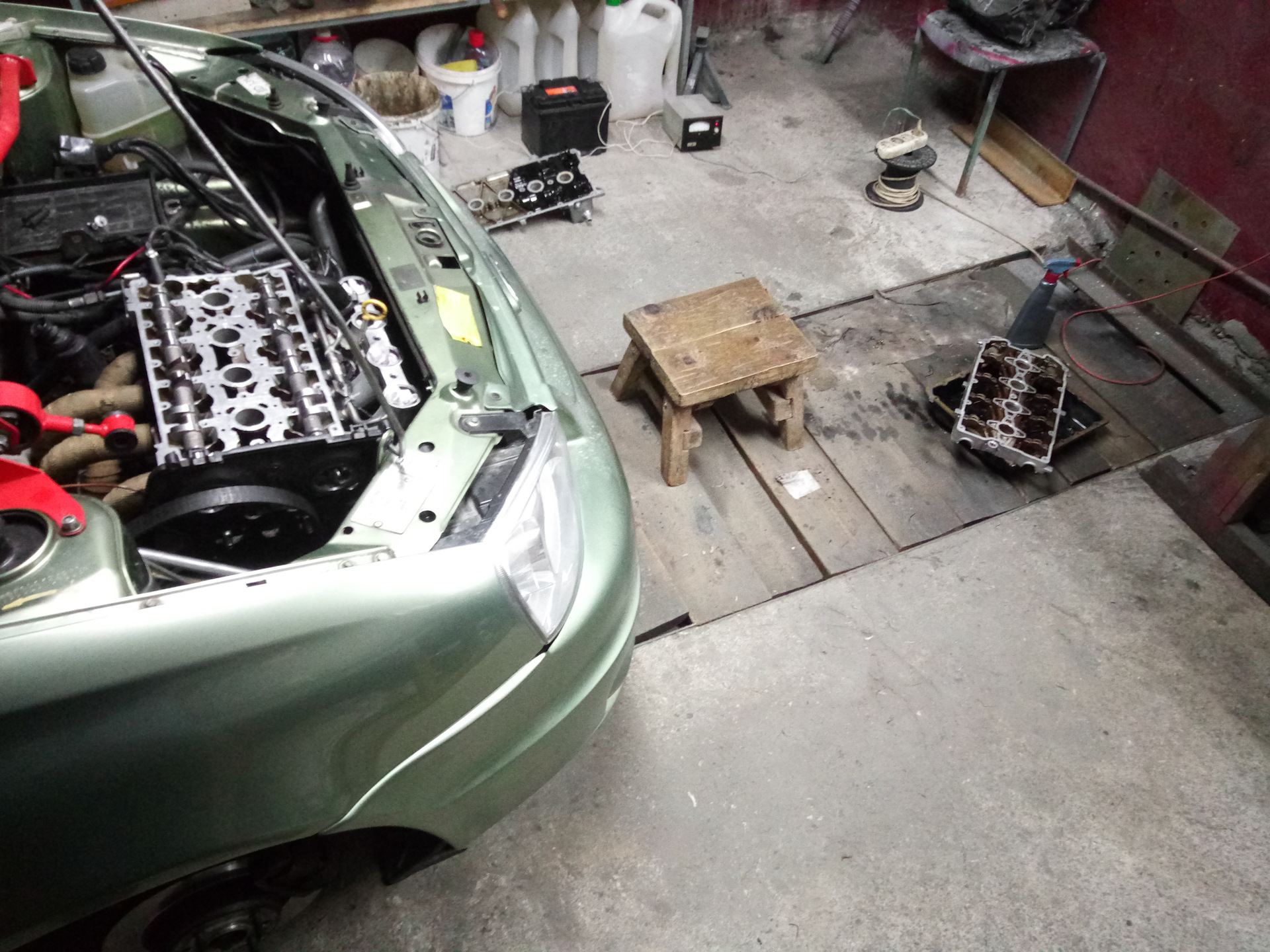

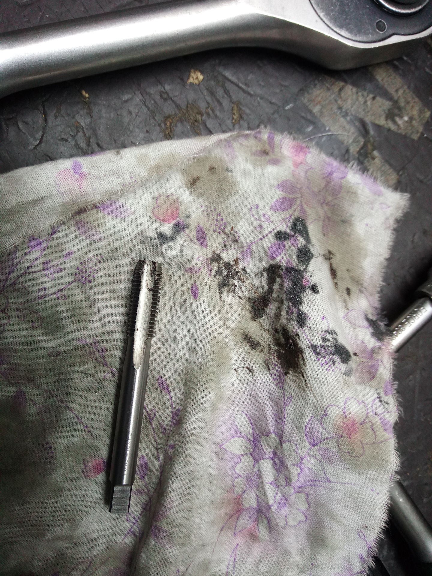

Промыть бензином отверстие под болт шкива ГРМ не удалось, метчиком достал грязь и стружку.
Постель дорабатывать не надо, валы проворачиваются, есть достаточный зазор.
Чистим, моем, полируем … задницей табуретку.:))) Как же мне она нравится …табуретка! 8 лет назад, товарищ увидел, как я корячусь на корточках и сделал мне сие чудо! Сказал при этом: "В нашем возрасте низя на корточках, коленям хана будет!" А ведь он прав, коленям уже хана! Спасибо! Извините за лирическое отступление, продолжим.

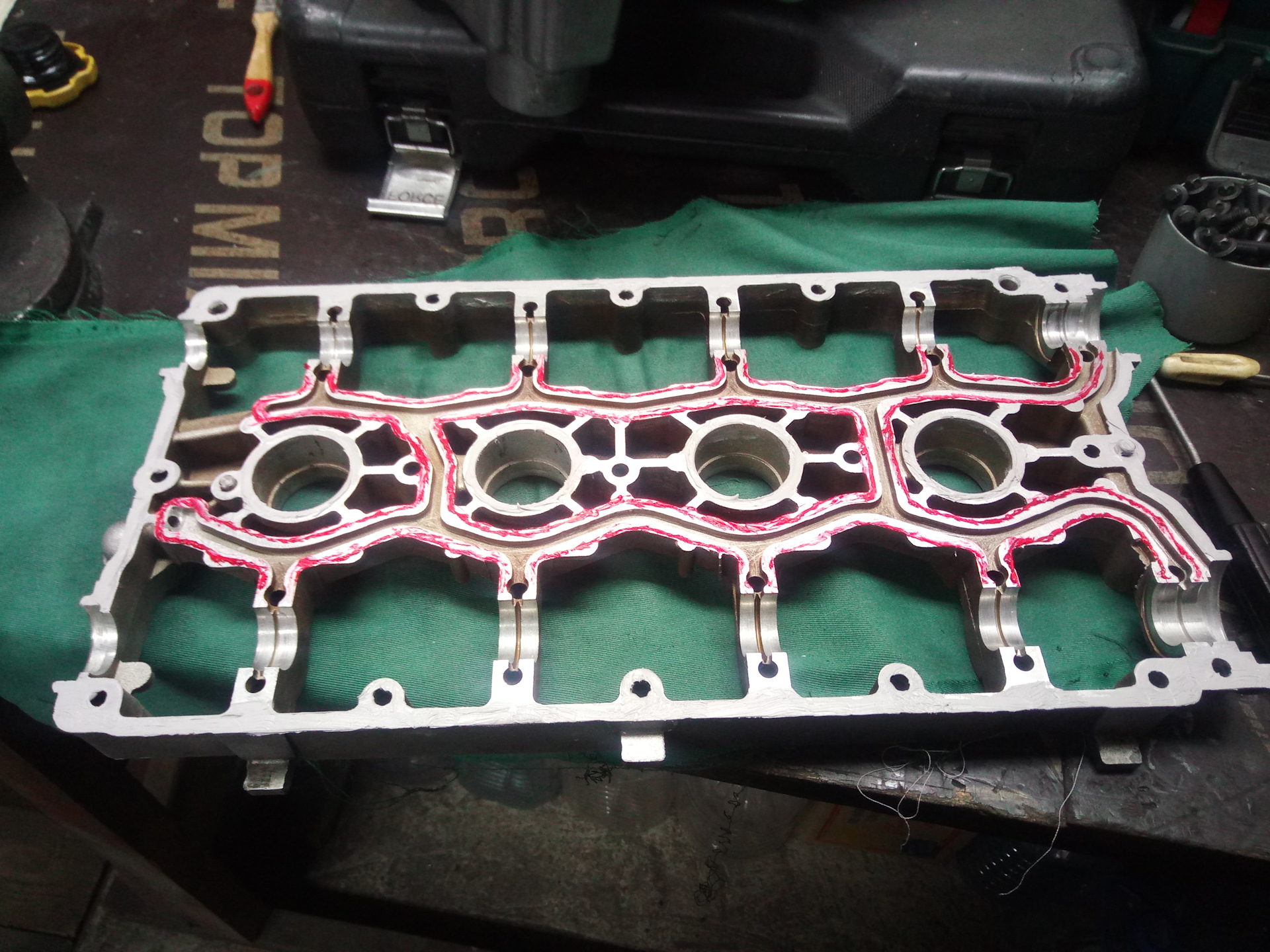

Да, да, да я мажу масленые каналы Локтайтом, по старинке. 😜 Ещё и Локтайт плохо выдавливался, пришлось потом зубочисткой "дорожку" править. Периметр и свечные колодцы только ABRO 999, анаэробный герметик "сопливит"! Проверено годами, у меня всегда чистый мотор. Ненавижу, когда мотористы говорят: "Да это мелочи, слегка сопливит".😤

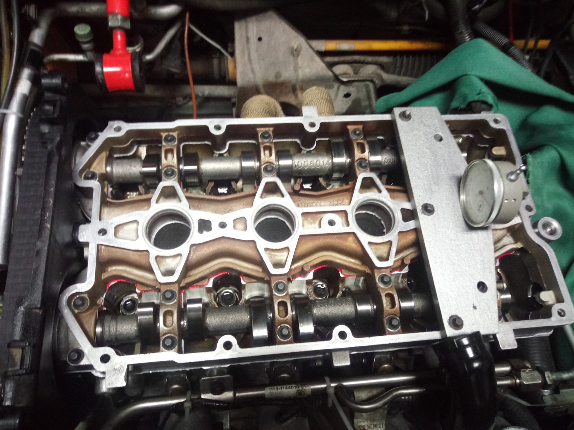

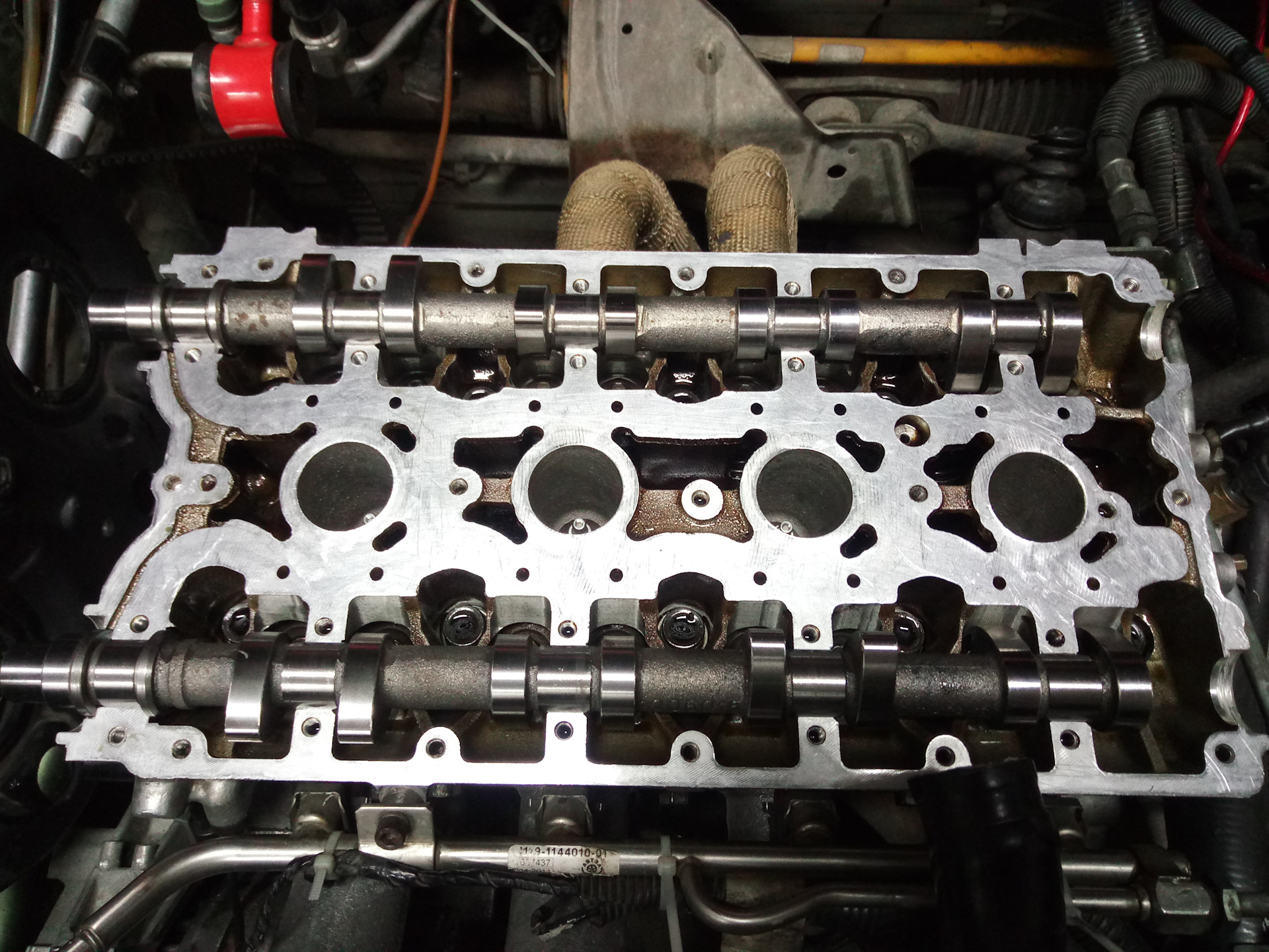

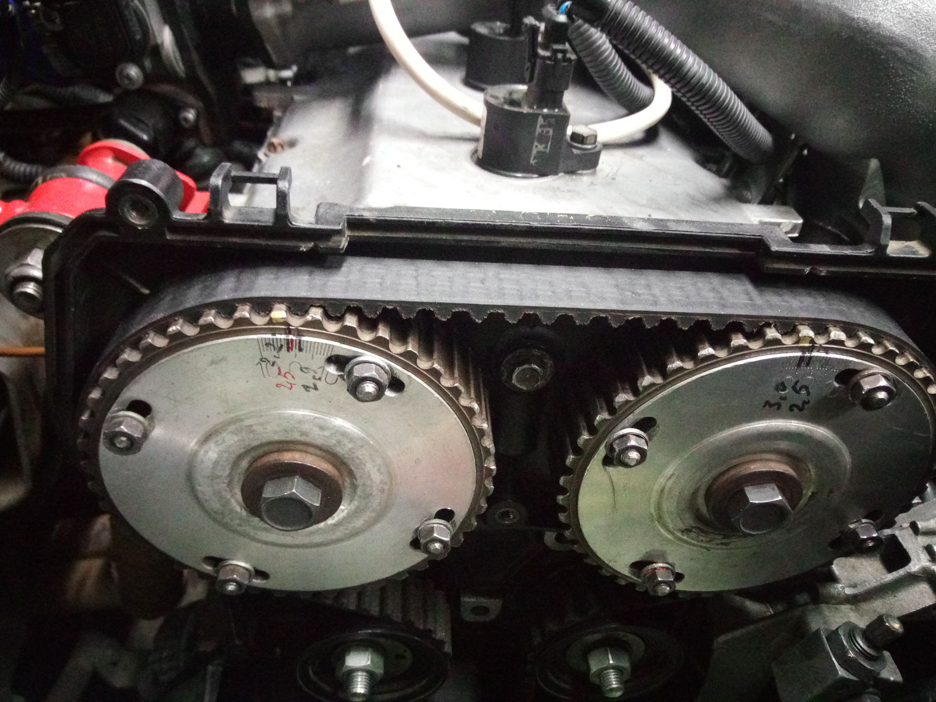

На этом этапе "тёмный лес", все говорят, что на рекомендуемые перекрытия ОКБ не обращать внимания!
Обозначаю "границы", далее будет поиск по наполнению.

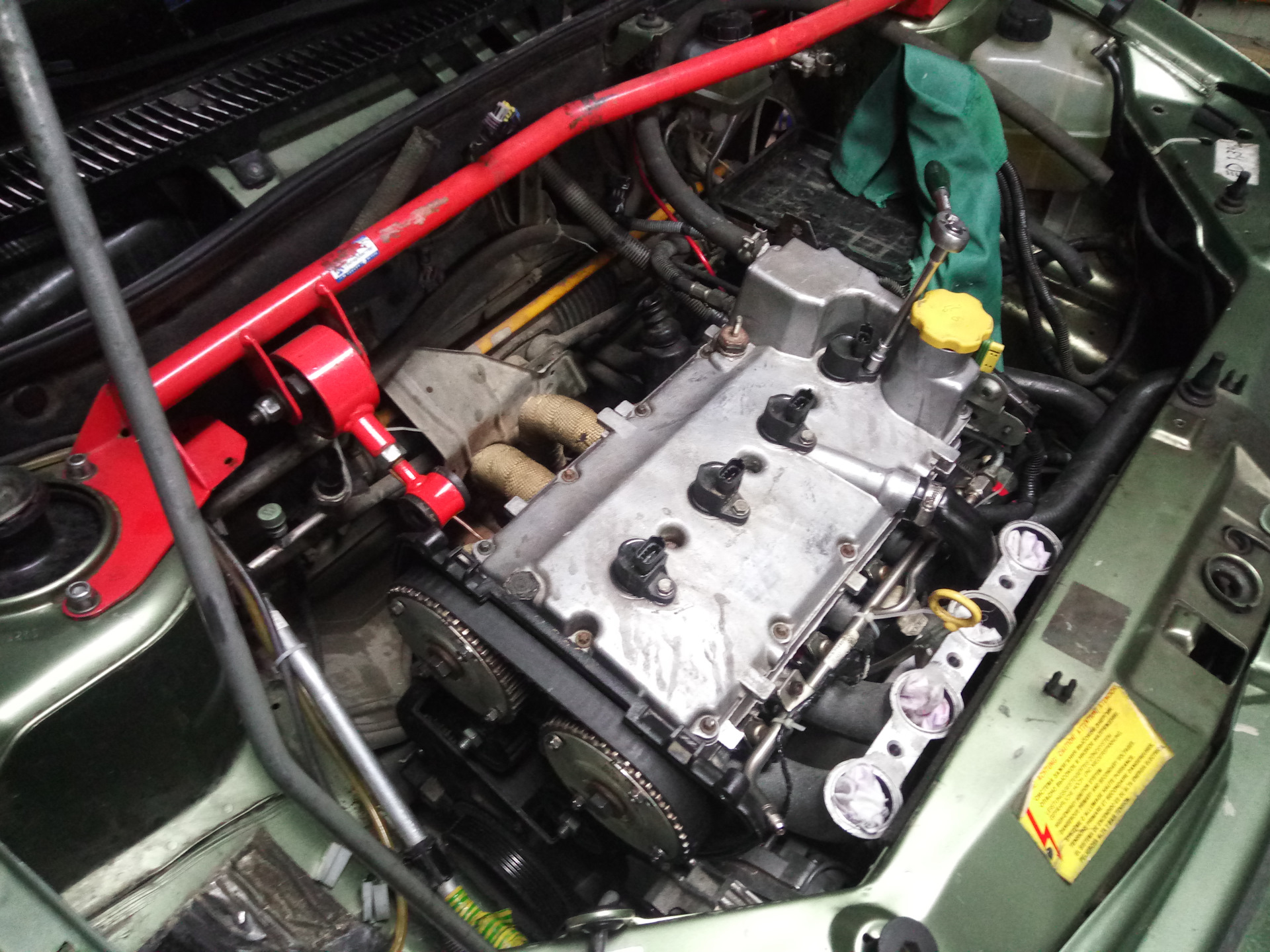

Клапанную крышку тоже на серый 999.
Вроде всё? Запускаем?
Дальше пропущу процесс "вращения" валов, настройки. На выходе 2 варианта: "приятный город" или "дёрганный спорт"! Хммм, то есть тот же вариант, что и на Стольниках? Надо менять перекрытия и ЭБУ перед гонкой, но при этом ОКБ, в варианте "спорт", значительно уступают Стольникам (по наполнению)! Они едут с 4500 и заканчиваются на 7600. Неудачный опыт это тоже опыт — "Понизил планку"!
Слева ОКБ, справа Стольники…мне кажется, всё понятно?!

что то я первый раз про локтайл вижу и слышу, для чего это? и как потом плоскости притягиваются если локтайт не на все детали намазан?
Затягивай пока жидкий. :)

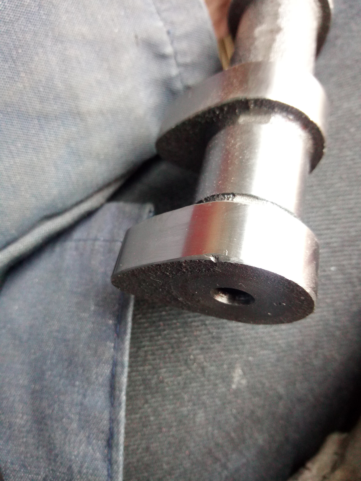

Да, огорчили ОКБшки, не имел дела с шеснарями, но шайбы изнашиваются от таких торцов-лезвий. Так что и на ресурс тоже влияет.

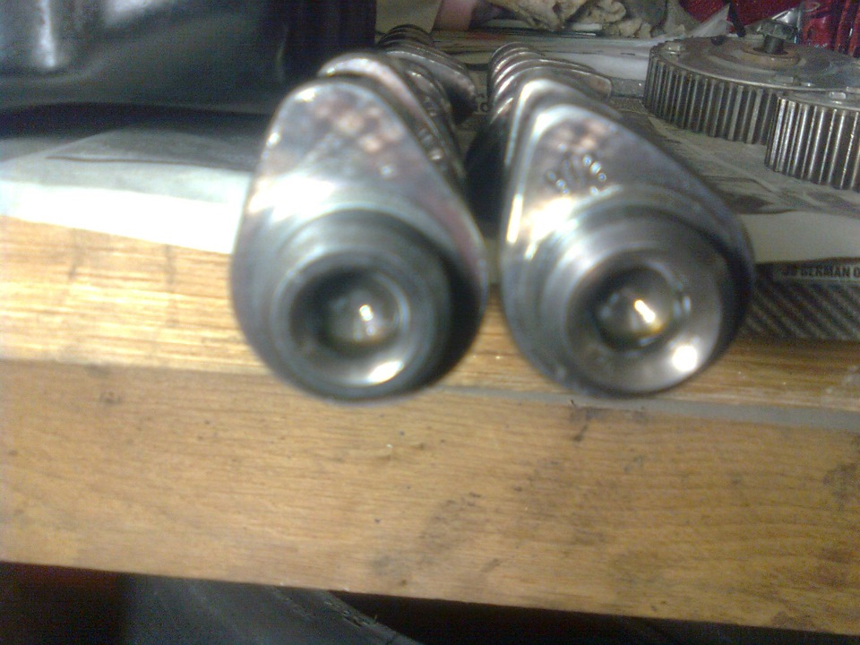

Я, перед установкой, прошёлся по торцам, снял фаску.
Читал, всё верно.
Я был слегка шокирован таким качеством.

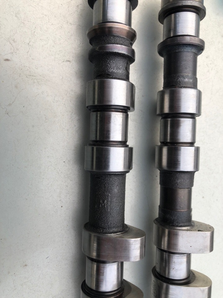

Я меня валы стк тая 9.15 (как бы аналоги стольников 9.15 316, но на деле совершенно другие), хорошие низы, мощная середина, отличные верха, поехали в 8200 без спада на ресе свр (хотя он едет до 7500), из-за паука про.каровского походу в 8+ крутятся (повторюсь, не докручиваются, а едут без спада в эти обороты). МРВ 490, ЦН 539. Ровная полка с низов, с 5тыс пинок есть. Но пишу по другому поводу. Произведены в китае методом шлифования (как на ино), качество огонь (китай разный бывает). У тебя цвет валов такой же как у моих. Дальше сам думай))

Я видел много окб-шек, они были темного цвета.
Ну я к цвету не присматривался, больше про заусенцы, каверны и тд.
Сравни и цвет, пожалуйста.
Пофоткаю если не забуду сегодня
Я бы вообще не рискнул такое в мотор ставить, развалится ещё и гбц с собой заберут. Абзац конечно.

Вот смотри ОКБ-шки, совсем другой вид!
чет как то на подделку гаражную похожи, наварили, топорно обточили, а эти раковины — по любому бы потом отвалились
Когда обрабатывал фаски на кулачках, случайно зацепил кулачок, рабочую поверхность…сразу образовалась "яма"!

Что и "розовый хон" на щёчках кулачков имеется?
Я серьёзно.
Слева Стольники, справа Прокар. Фото не очень, но думаю, можно разглядеть розовый оттенок.
Видно!
Таких валов даже у Стольникова нет, а у меня есть.;)
ну дк по кулачку же понятно было)
Мне тоже понятно…когда рядом валы положил, но они говорили:"Ставь, палки огонь! Что ты зациклился на сраных Стоьниках?!"
