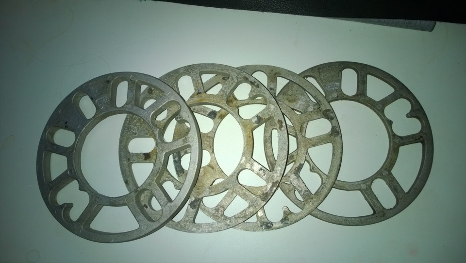

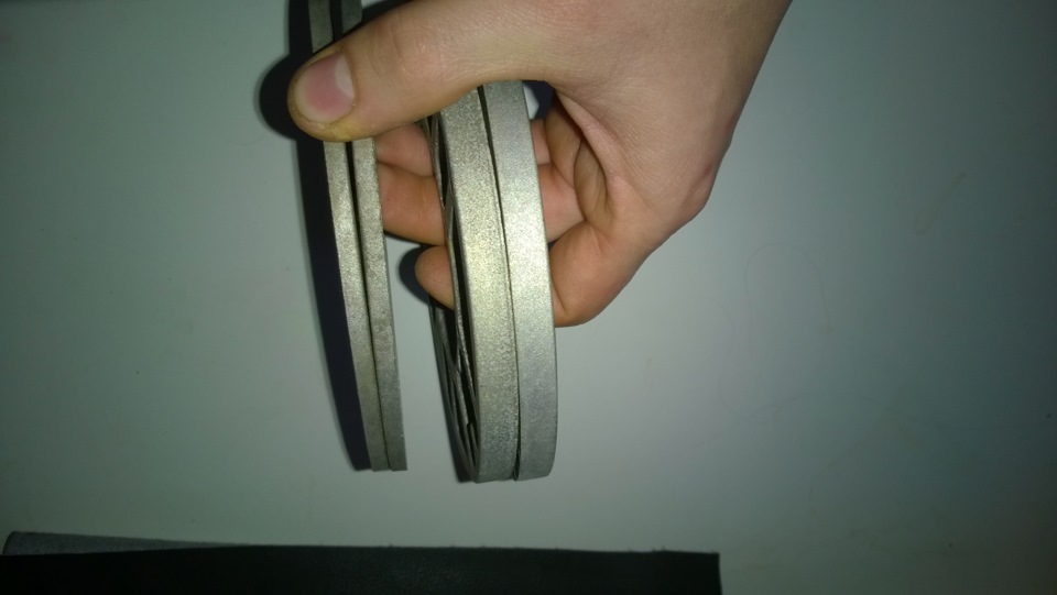

2) Задумался я о стенсе — хуэнсе, купил проставки 1см. — 2 шт. и 0.5 см — 2 шт. рассверлил заднюю стоику, завалил колесо с проставкой…иииии хрень получилась, потому что с дисками 7J нифига ничего путного не получится, зазор от крыла до колеса в 3 пальца… короче покатался я… погубил ступ. подшипник…вернул все обратно

А проставочки валяются ещё?
