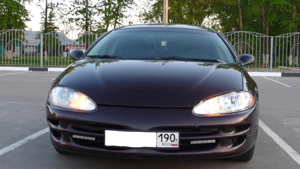

Нужен совет! Под замену радиатор охлаждения двигателя. Оригинал сейчас точно не потяну, поэтому — подскажите, друзья, по своему опыту — какой аналог взять? Если можно — с каталожным номером…

Бу оригинал брал за 2500руб, пока все ок
RCL 4720 руб., CONCORD 5800 руб.
5934 р. — мне обошелся Concord. Спасибо за помощь.
у меня сакура, пол года, пока нормально)
Спасибо. Только уже заказал Конкорд. Надеюсь — до весны доживет, а там буду радиатор кондея менять (гнутый он, после предыдущего хозяина. Не течет — все лето с кондиционером проездил, но хочу перед летом поменять на новый) Вот тогда и посмотрим на дальнейшую судьбу Конкорда, на его поведение )))
В общем — решил поиграть в лотерею и заказал Concord. Если завтра продаваны в магазине не отговорят — будем посмотреть, сколько он проживет. Плюс корпус прокачного штуцера (мой изначально сопливился) и крышку бачка расширительного (по-моему не работает она у меня тоже с момента покупки…) Итого — из бюджета вырвано еще 8 с копейками тысяч. похоже Трёпа мой решил поддержать пиндосские санкции)))
Хаха, он меня санкциями обложил еще до того как США обложили РФ)
Конкорд у меня пока три месяца, пока не подвел.
CL10016 CONCORD — этот?
Этот. Внешне не сильно отличается от родного.
Можно взять радиатор фирмы Конкорд, но это как лотерея. У кого-то и 2 года работают без проблем, а у кого-то и полгода не ходят)
мда… в лотерею я сроду не выигрывал)))
А вдруг повезет…)))
вчера начали менять: помпу-ГРМ-натяжитель-прокладки-сальник передний-свечи-масло-фильтра-антифриз. сегодня закончили вечером, скрестили пальцы, завели… УРА — работает как часы! и тут же потек радиатор((( было на нем розовое пятно высохшее. видимо тек он у пред. хозяина. может шевельнули мы его — и на тебе! вот теперь я уж и не знаю — повезет или нет?
А если химию залить в радиатор? Стоп-течь/герметик и т.д.
Чего тебе терять?)
не-не-не! ну не настолько же я прям отчаялся. как чего терять? эта дрянь ведь не только в радиатор попадет, но и по всей системе расползется. нафик, к терапевту. лучше уж на радиатор попасть.
