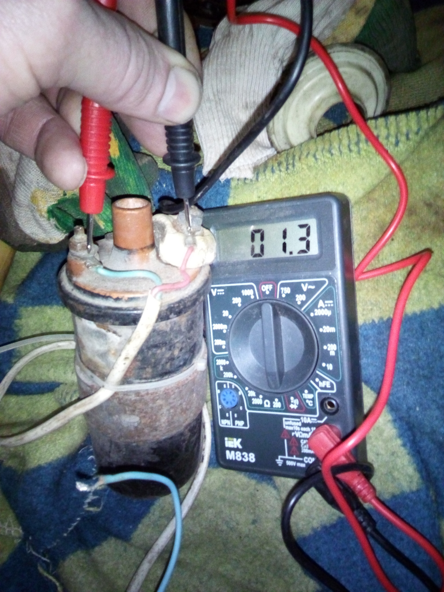

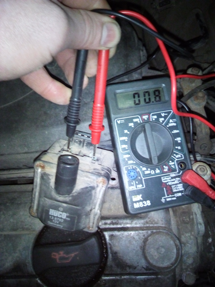

А эта бош -запасной вариант 1,3 Ома
Замер катушек, эта стоит 0,8 Ом

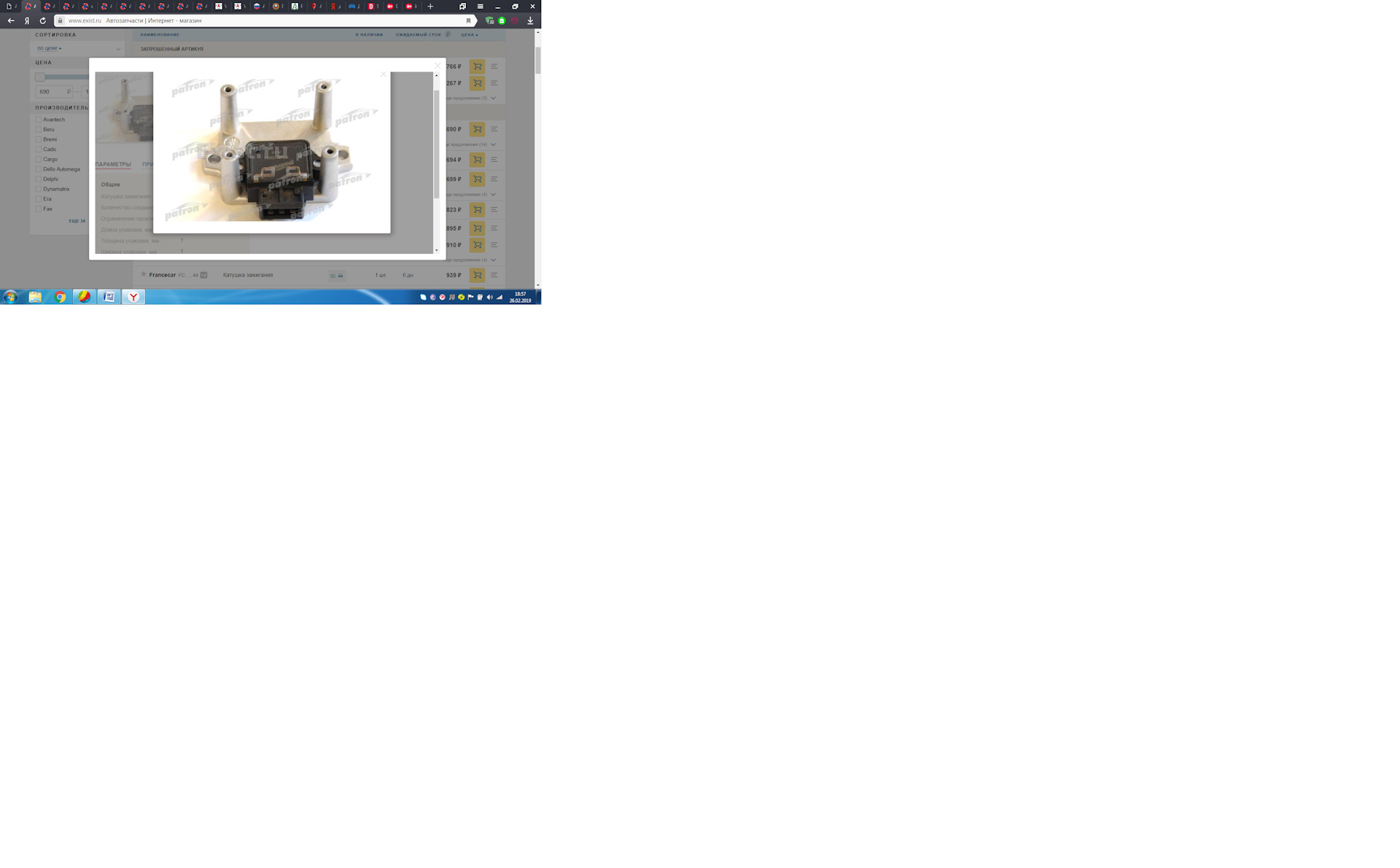

Была у меня такая проблема.У меня тоже АЕЕ. Поменял датчик холла в трамблере и второй год полёт нормальный. Брал оригинал. Вот каталожный номер VAG 030 905 065 B. Правда цены на него сейчас как минимум в два раза выросли((
не хило, на экзисте 8800 в местном автомагазе от 5300 заказ 2недели
На сколько я помню, в коробке VAG лежал BOSCH. Он в разы дешевле 1237031296.
