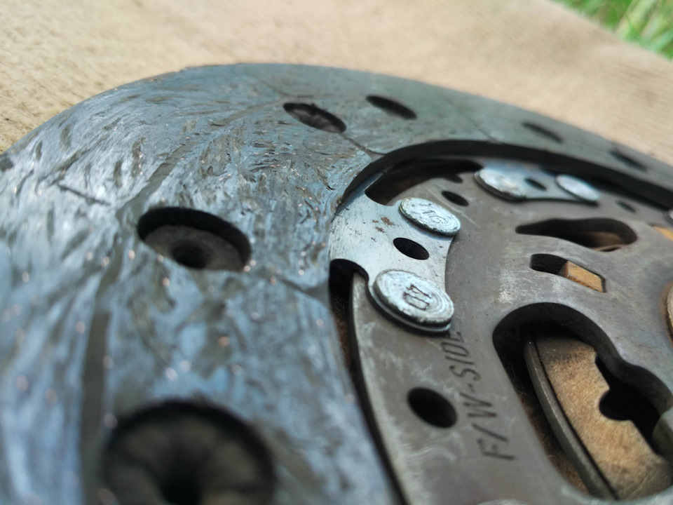

Посчитав, что я прилично сэкономил на сцеплении и выжимном, решил заодно менять маховик. Да, он сволочь дорогой – Luk (415041210) почти 19000 рублей, но я заранее запланировал бюджет в районе 25000 рублей на замену сцепления и небольшое превышение бюджета было допустимым.

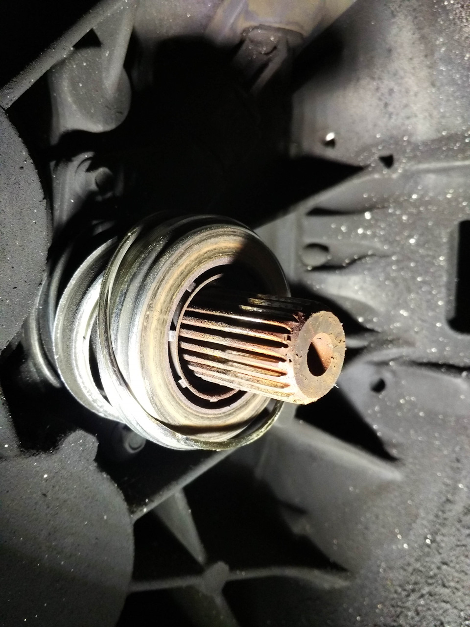

После снятия коробки выяснилось, что диск и корзина в нормальном состоянии.
Думаю тысяч на 50 их бы ещё хватило, а вот выжимному пришёл конец
Пружина соскочила, но при этом, худо-бедно удавалось переключаться.
В общем всё поменял и в результате небывалые ощущения от комфортного переключения передач и работы сцепления.

На пробеге к 200 тыс. Менять маховие однозначно
А зачем, маховик менять?
А чтобы больше никогда туда не ползать).
Просто двацатка за маховик, который не требовал замены дороговато, поэтому и спросил…
Конечно, срочной замены он не требовал, но его усталость уже начинала проявляться в виде небольших толчков при переключении. При сравнении снятого старого и нового маховиков, люфт на старом был около 3 см, а на новом 1 см.

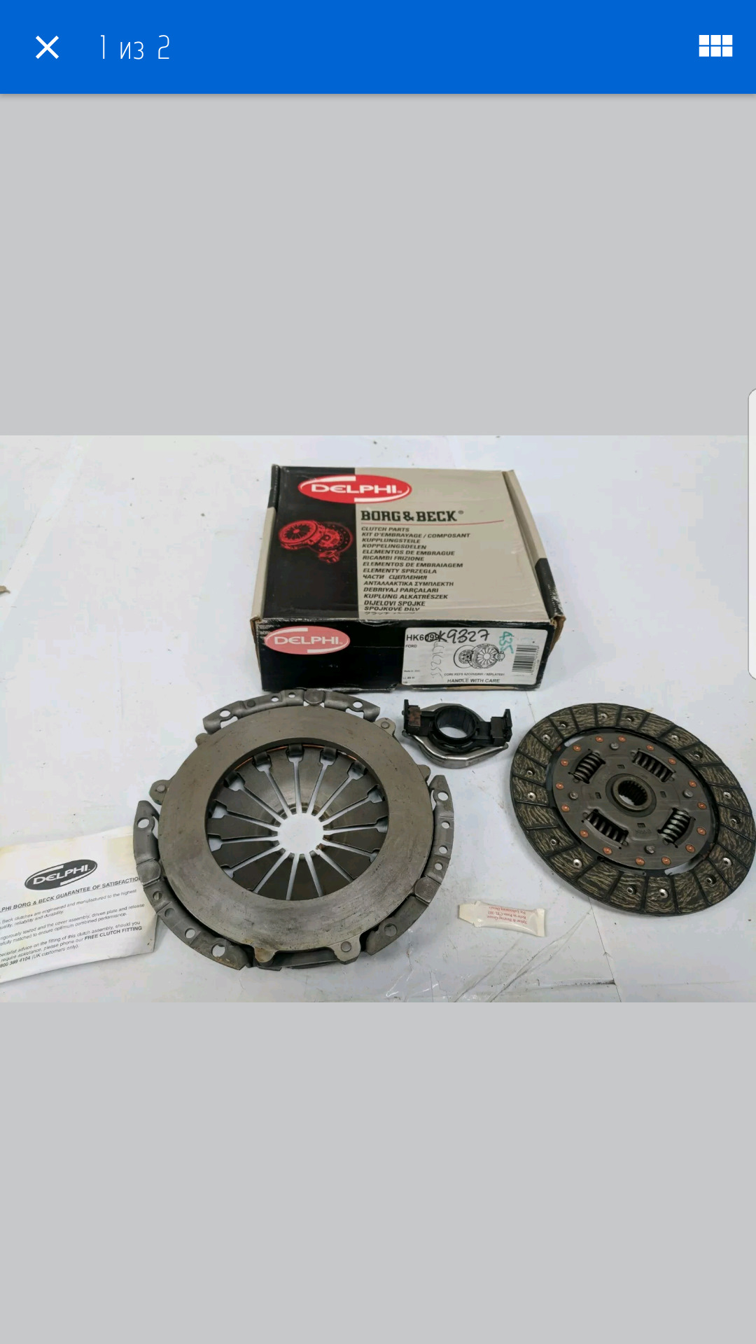

Подскажите, стоит ли сцепление delfi покупать?
Не слышал, чтобы кто-то ставил такую сцепу.
Kostenchi
Не скупись — дважды лазать не будешь! Только сакс или люк )
