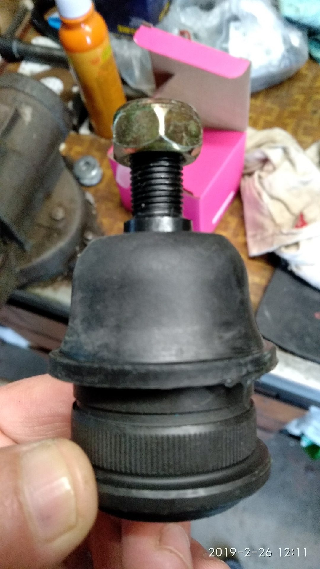

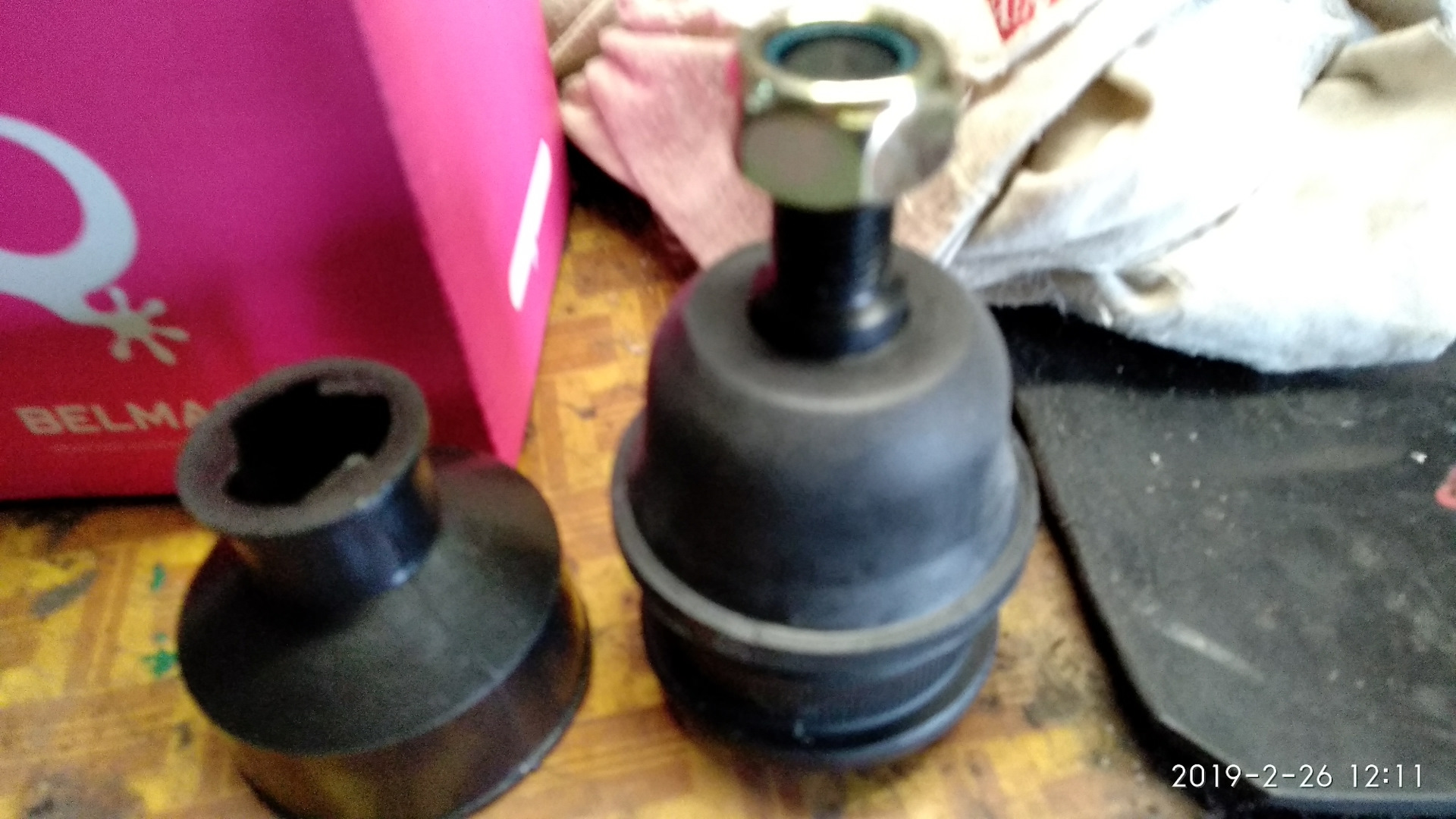

Стучала долго шаровая справа хотя рычаг менял осенью, ставил рычаг оннури, когда сняли увидели порванный пыльник шаровой и вертикальный люфт был, хотя когда я качал за колесо люфта не было, взял в наличии шаровую БЕЛМАГ, кто не в курсе эта фирма производит запчасти для подвески отечественных автомобилей, ну посмотрим на сколько хватит. Свечи поставил ау17дврм, потому что в прошлый раз денсо брак попался что-ли, быстро начали пробивать, на этих уже 11000 км пока норм, и к ним поставил вв провода оннури норм фирма ставил не в первый раз.

Привет. На сколько хватило шаровой?
Тыс 15 всего прошла
Маловато)) стр ставил на 30 т.км хватило. Думаю на что поменять.
Судя по пыльнику на шаровой, проходит она не очень долго. Самые долгоиграющие шаровые те, у которых сверху и снизу пыльник обжат металлическими коллечками (пружинками), с ними шаровая более герметична, и смазку оттуда не вымывает
Ну возможно, у меня выбора не было взял что было
Это на будущее 😄 вообще по опыту владения тазом, могу сказать что белмаг Не плохая фирма, интересно даже сколько проживут такие шаровые
