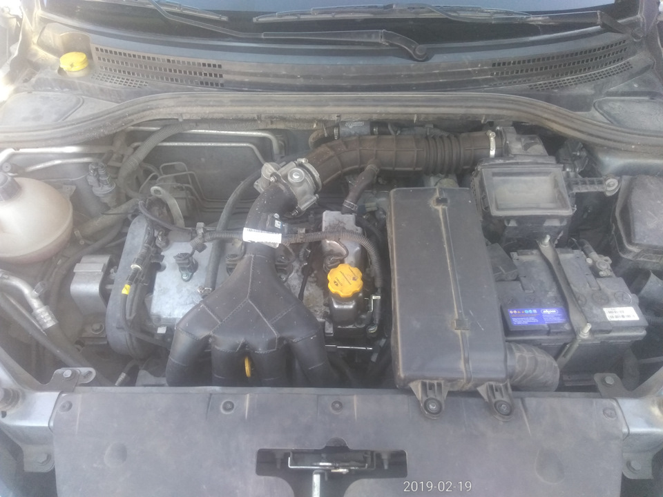

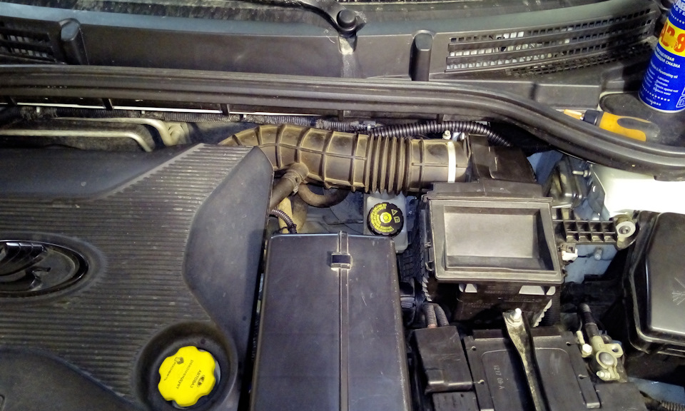

В общем поставил сей датчик в патрубок перед фильтром.
На мой взгляд — самое удачное расположение. Хотел сначала в корпус фильтра, но прикинул, что датчик может касаться корпуса и снова будет ловить паразитное тепло из подкапотки.
"Упаковал" все это дело в гофру. В патрубке просверлил отверстие диаметром 12мм и вставил в него уплотнитель насоса омывателя (остался от Приоры). В случае поездки к дилеру все легко вынимается, а отверстие глушится какой-нибудь хренью (все равно не видно ничего).

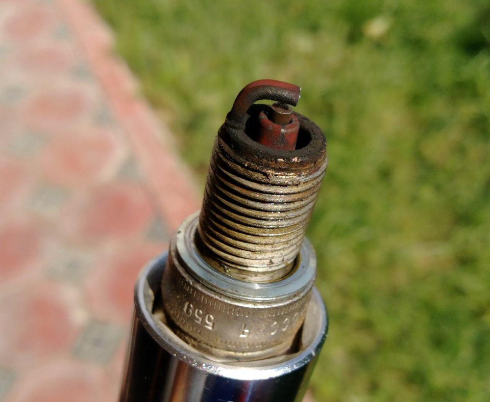

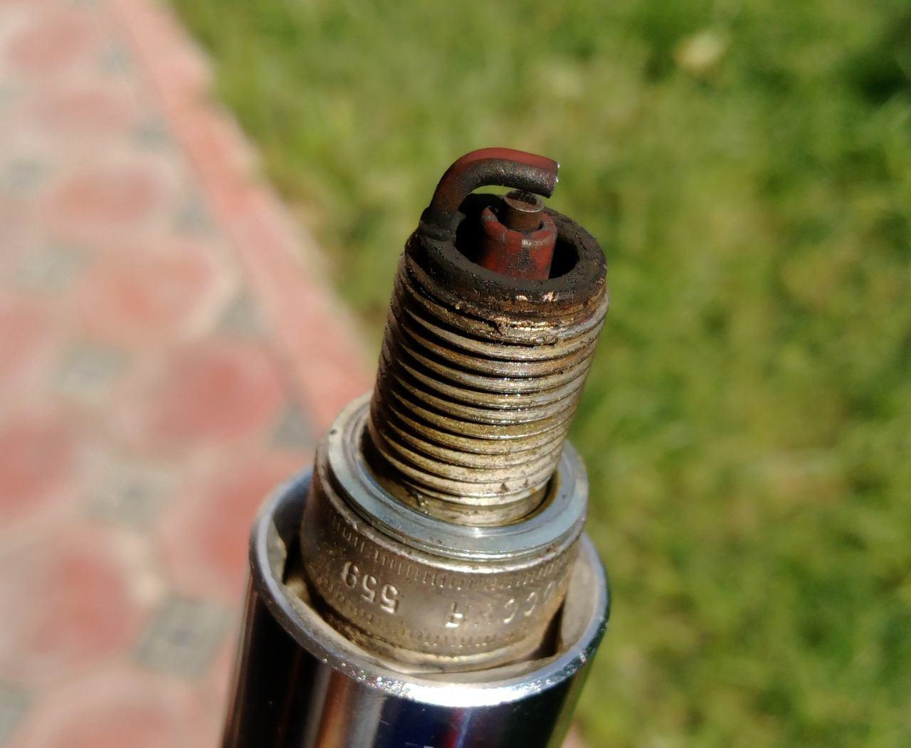

Делал фотографии свечей до переноса датчика и после. Выкручивал 1-ю и 2-ю свечи. Видно, что работают они неравномерно. После переноса датчика картина изменилась, но фот факт хренового бензина (видно по равномерному белому налету) меня озадачил.

А вот свечи удивили. Никогда подобного не видел) У меня как то вот такие свечи были, но это было давно и на 91-ом бензине)
Спасибо. У вас свеча от хренового бензина такая. У нас на двигателях 21179 в угоду экологии производитель настроил ЭБУ так, что оно обедняет смесь. Отсюда и белый налет на свечах. Я уже вылечился от этого. Сейчас все нормально стало. В наших двигателях есть датчик температуры всасываемого воздуха, который совмещен с датчиком абсолютного давления. Так вот его поставили вообще не в тему. В пробках этот датчик перегревается, ЭБУ получает с него информацию и обедняет смесь. На трассе все нормально, только в пробках такая проблема. В итоге соорудил выносной датчик и проблема решилась. У этого решения есть много скептиков. Согласен — не каждому такая доработка помогает.

свечи белые не изза бедной смеси а изза калильного 6 единиц (20 у денсов)
степень сжатия 10.0-10.7 предполагает калильное 5 по нжк (16 у денсов)
чо-то в кии и солярисы с их СЖ=10.75 ставятся свечи с КЧ=6 (160 денсы), а у нас даже в карбюраторы завод советует КЧ=6 !
Тоже склоняюсь к КЧ. Но у денсо 20, а те, что идут с завода, 17. Разница КЧ всего в 3 единицы. К тому же денсо IK20TT с КЧ 20 считаются холодными. В принципе, мне, главное, интересно, можно ли оставить Денсо не будет ли перегреваться камера сгорания и свеча.
перерегрева не будет, но будет плохо очищаться свеча
ау17 это не равно денсам 20
я бы посоветовал для начала BKUR5ET10, если летом не будет детона — то вообще супер тогда!
"…но будет плохо очищаться свеча…". Год уже как стоят, вроче чисто, но вот эти "вкрапления"… Это и есть не очистившаяся "грязь"? За совет спасибо.
белые налёт в виде крошки и чёрный ободок на теле — не очишение
я в свой мотор поставил НЖК 5ки и ничего хуже не стало
ставил когда ещё +23 было, крутил многократно в 8000об и всё окейчик!

Привет Макс ! По моему, свечи с таким налётом — это не бензин. Это скорее нарушение состава топливо-воздушной смеси, как следствие перегрев.
Вот тебе ещё в подарок, ударение над буквой а. Писать.
Так смесь или перегрев? Вы определитесь. Бедая смесь сгорает медленнее при более высокой температуре как раз.
Не с чем мне определяться, у меня правильно построенное предложение. Могу повторить, добавив букву. Это скорее нарушение состава топливо-воздушной смеси и как следствие — перегрев.
Виноват. Переутомился. Всё верно пишите. Смесь бедная как по мне при таком налёте. Ну и не исключено, что бензин не очень попался. Изолятор от бедной смеси не обрастает таким налётом.
Вот и я про это же. При бедной смеси будет просто ровный налёт, а здесь какие-то отложения.
Это начало разрушения электрода. Неизбежно при бедной смеси. Мой пример эксплуатации на бедной смеси около 3т километров. Свеча бош иридиевая.

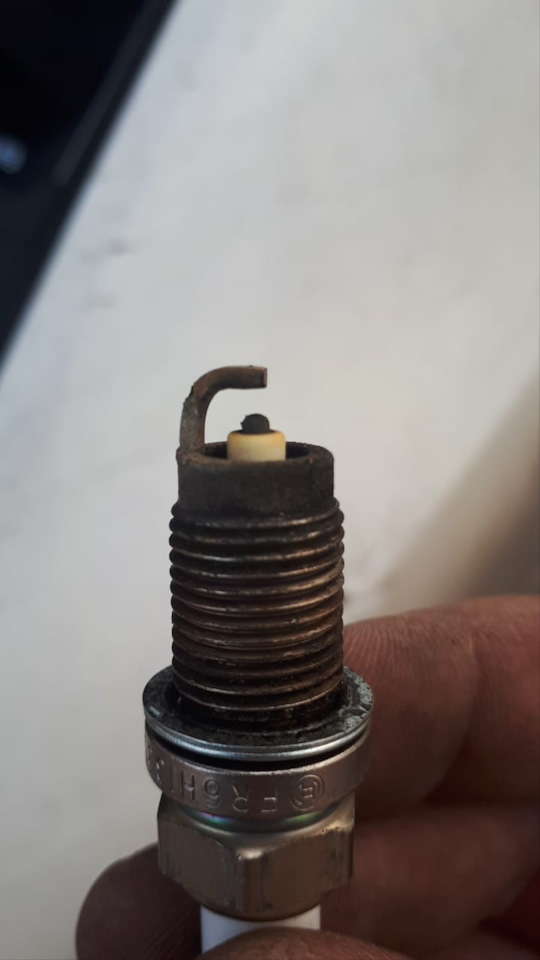

На фото свечей до переноса датчика, видно, что обе свечи имеют ровный нагар. Но одна свеча кирпичного цвета (правильная работа), а вторая с нагаром ровным (нет никаких отложений), но серого цвета. Вот этот нагар и показывает бедную смесь. На фото свечей после переноса датчика нагар одинаковый и содержит какие-то вкрапления. Предполагаю, что это какие-то компоненты, добавленные при производстве бензина. И говорю же, что запах выхлопа стал ядреным каким-то. Это я заметил ещё за месяц до переноса. А свечи ещё раз выкручу, чтобы зазор померить. Интересно самому стало.
Ну. Так же надо понимать. Что бедное смесеобразование может быть по разным причинам. Много воздуха, либо мало бензина. Если 2 свечи норм., а 2 с налетом, то предположу, что форсунки не доливают. Что с нашим безом вполне возможно и достаточно заправиться один раз говном.
Вы не поняли. Я выкручивал только свечи 1-го и 2-го цилиндров. Остальные не трогал. Если бы была проблема с форсунками, то наверняка были бы пропуски воспламенения. Но ни одной ошибки нет. Я постоянно мониторю данные по работе систем — отличий сильных нет. В любом случае буду наблюдать.
Ну пропуски это уж совсем критическое состояние. По трассе же гоняете. Бенз другой попробовать. 100км для проверки хватит за глаза. Но по мне это не связано с датчиком выносным. Пересел я на весту со шкоды а5. Датчик стоит также там. Выпуск стоит спереди. Датчик ничего не нагревало. Так температура на впуске такая же что у весты. Так вот там во впуске стоит радиатор. Он в разных режимах работы двс выполняет разные функции, либо охолождает, либо подогревает. Ну и судя по тому, что температура на впуске, что на 1.8 веста и шкода 1.4 тси одинаковы, примерно, то это некое требование евро5 скорее всего. А если еще под новую температуру впуска подкорректировать топливнубю карту, то будет еще веселее
Залил сейчас 95. Буду смотреть. С датчиком это однозначно не связано. Между фотографиями свечей были как раз две заправки. На это и грешу.

Возвращаемся к нашей полемике… Не поленился и заменил свечи на стоковые. Интересную хрень заметил: УОЗ на холостых стал в пределах +-5 градусов, а был 20-30. Вывод: свечи не подходят?

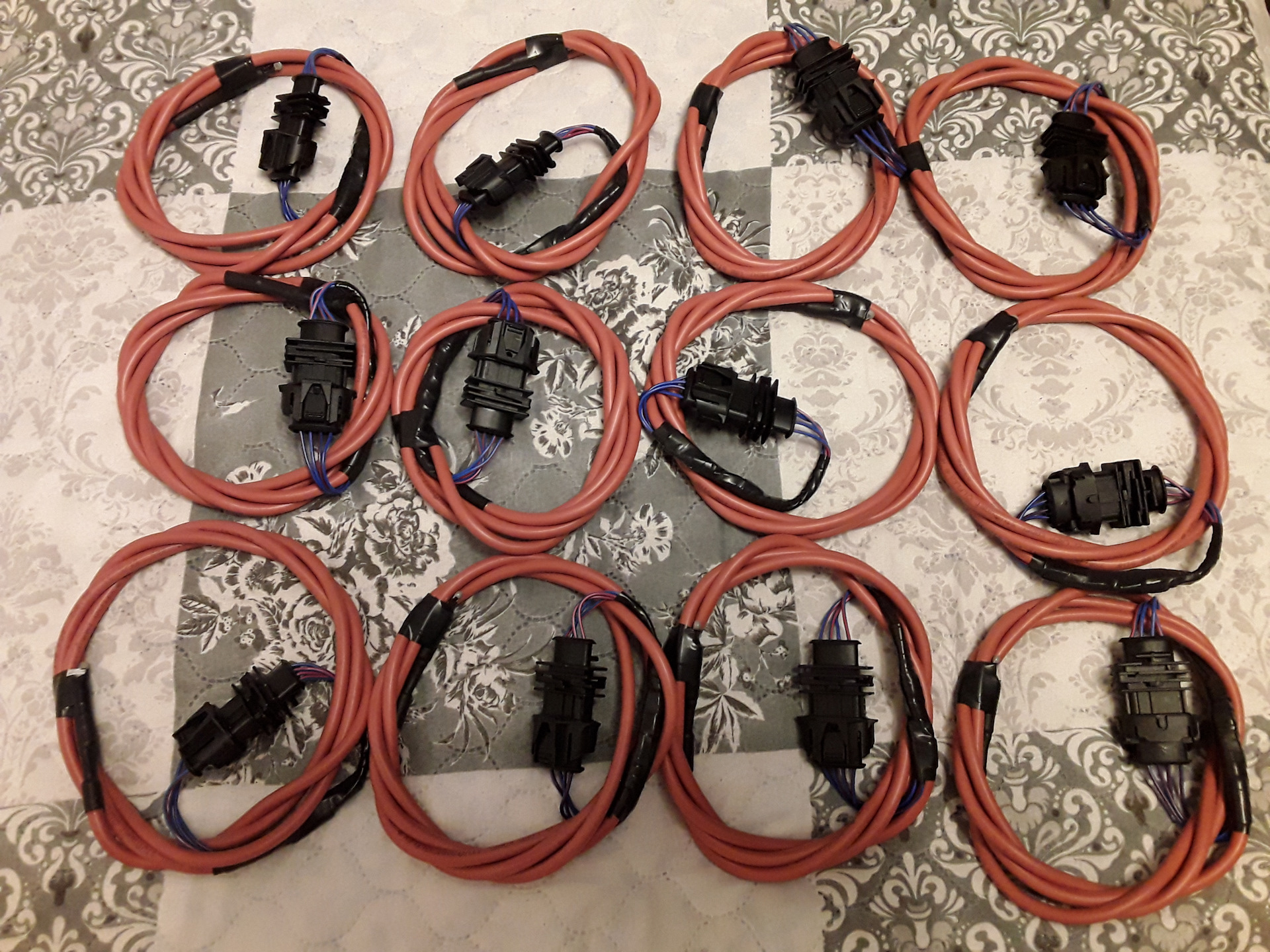

Тоже себе спаял. Всё времени нет поставить.
Прочитал, теперь время надо найти обязательно…
Максимум — улучшения работы ДВС
Минимум — меньше беднит и меньше нагрев и износ цпг
Помогу сделать под заказ — в лс
Цена?
1000р + доставка по тарифам ПР или тк
(До Москвы ПР 150р)
Конкуренция!)))) Уррраааа! У xrom-spb вроде бы 1,5 косаря было вместе с доставкой где-то на ветках читал.
Мы очень лояльны и гибки при общении с заказчиками ;) а народ пишет почти дословно: "конструкция твоя больше нравится, давай реквизиты" :)
Гибкость — дааа, это хорошо. Скидки там разные ветеранам Куликовской битвы, Бородинского сражения и инвалидам сексуального фронта)))))
Вот лично для меня, страдающего перфекционизмом, культура производства в приоритете. Люблю, чтобы все было "по-фен-шую".
У вас, по мне, — красивей. Но ELITE83 — парень рукастый)))) с функционалом этой приблуды, думаю, все в порядке, а внешний вид, если он захочет, то подтянет до уровня Сименс))))
Я это все к чему))) Чем больше конкуренция, тем выше качество и интересней предложения))))
Желаю всем с руками, растущими из правильных мест, удачи в технологическом творчестве!
