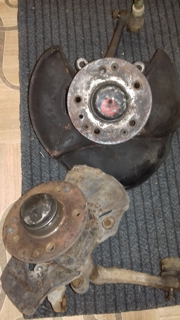

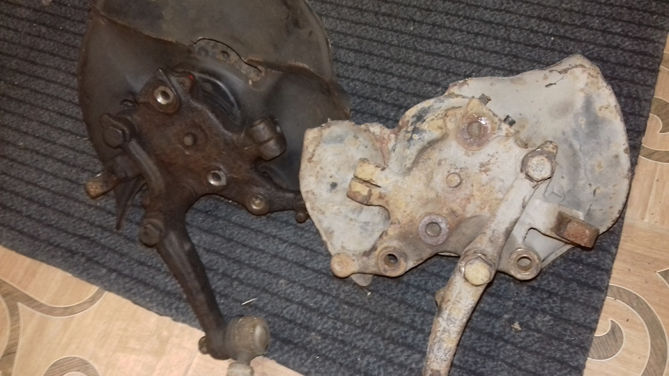

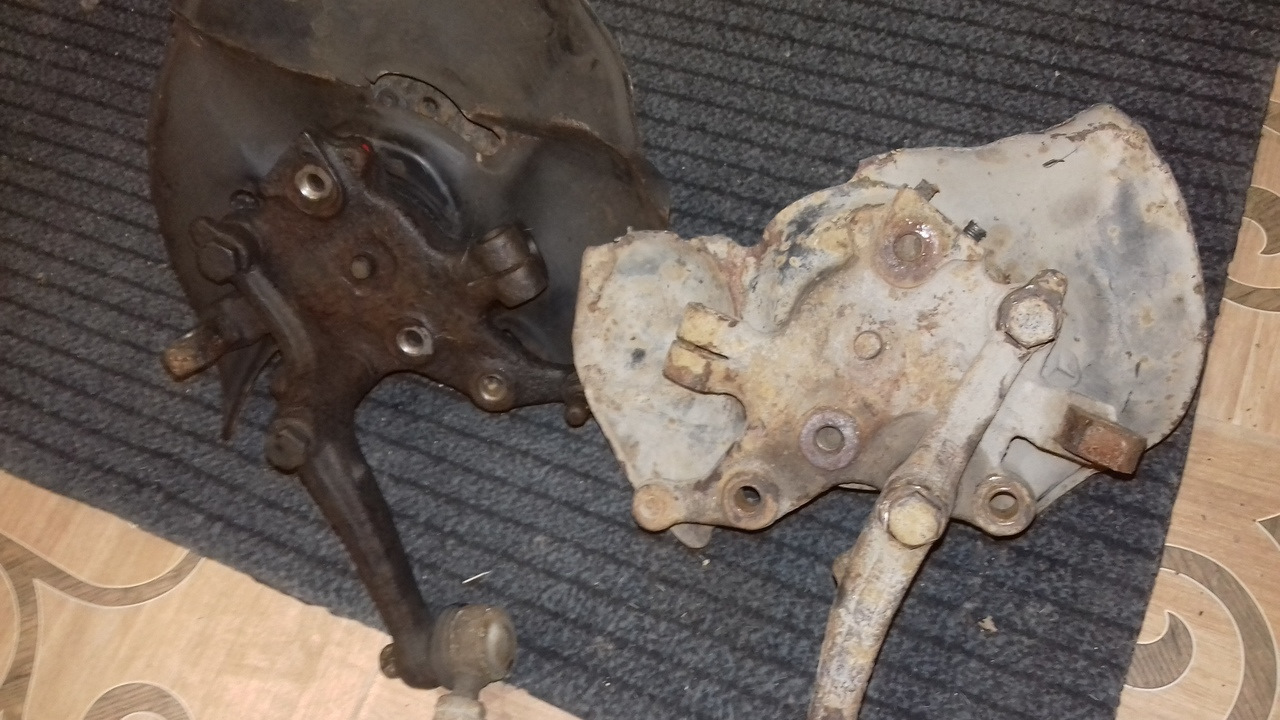

Кроме более мощных подшипников там еще более мощные рулевые наконечники которые не подходят к 201му.
Может быть такое что на ранние года на 124 подшипники ставились как на 201. Говорю так потомучто ступица купленная с толстым наконечник была под обычный подшипник, номер на подшипнике бил на w124
Комментарии 4
Хочу наконечники тоже от 124 поставить, только не знаю что еще менять кроме тяг.
маятник и сошку редуктора надо менять?
Маятник сошку и думать что делать с центральной тягой на 201м она короче.
