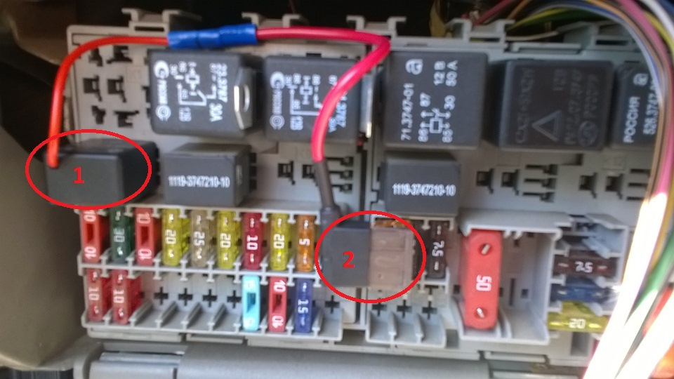

1 воткнуть новое реле Энергомаш
2 Вынуть предохранитель 5а, воткнуть его в "разветвитель" который воткнуть на место вынутого предохранителя
ВСЁ(!) вся установка(!) Если не понравится что-то просто вынуть Энергомаш и вернуть штатное реле!
Итого имеем. Завели машину, при поднятии напряжения дальний включился на 30 процентов. Заглушили, при падении напряжения ДХО гаснут…примерно секунд через 30…получилось что-то вроде умного света :) :) :) как раз до подъезда дойти хватает.
Если нужно ДХО принудительно выключить, то на секунду включаем габариты и отключаем и ДХО гаснут.

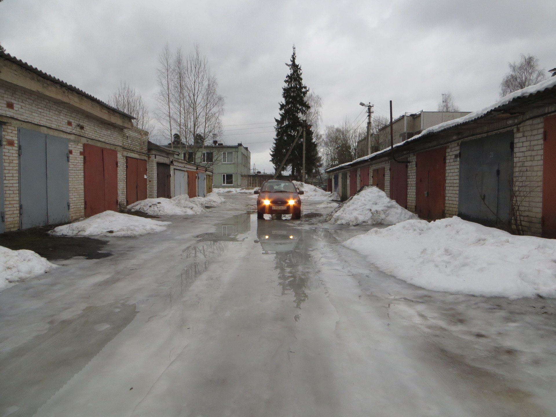

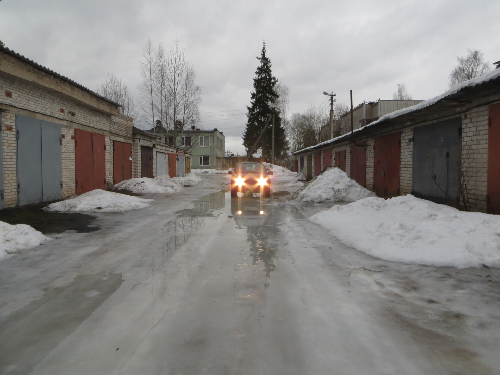

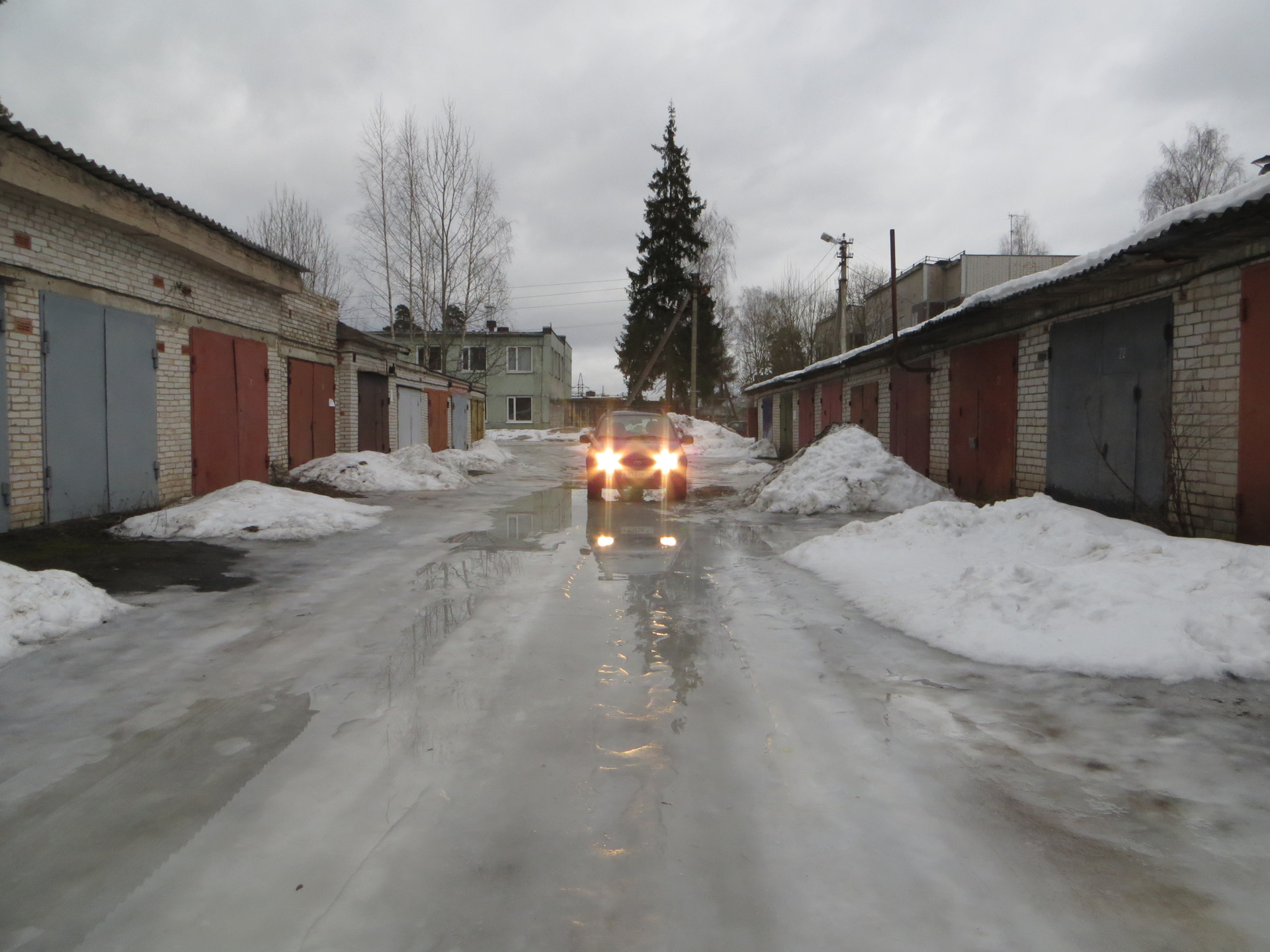

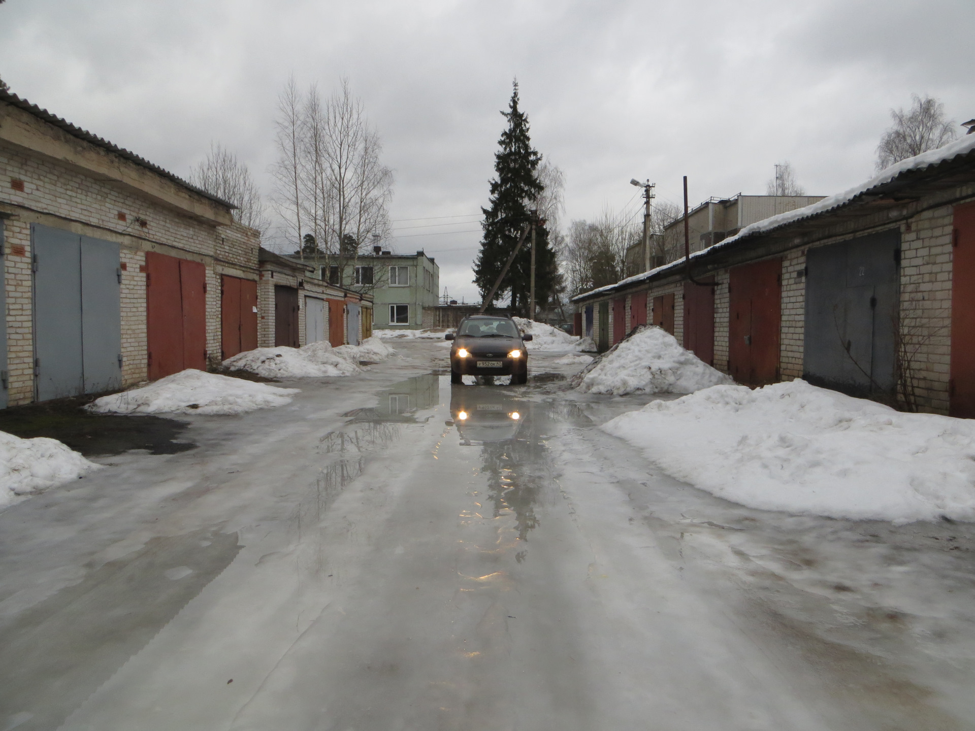

Ниже фото со штатива. Фотоаппарат на высоте лица водителя iso-400 1/400c f5,6 на всех кадрах.
Ближний свет
ДХО 30%
Дальний свет
Ближний+дальний

В монтажном блоке ничего не меняли? То есть на 30 контакте у нас плюс получается?
нет, сейчас глянул на страницу реле "полярность контактов "30" — минус, "87"- плюс"
