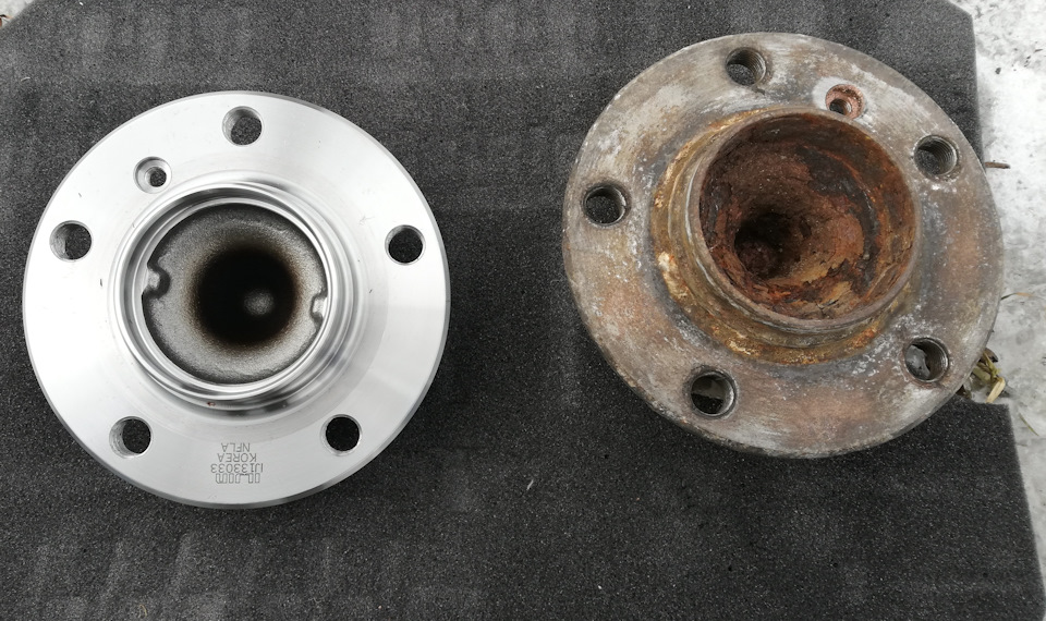

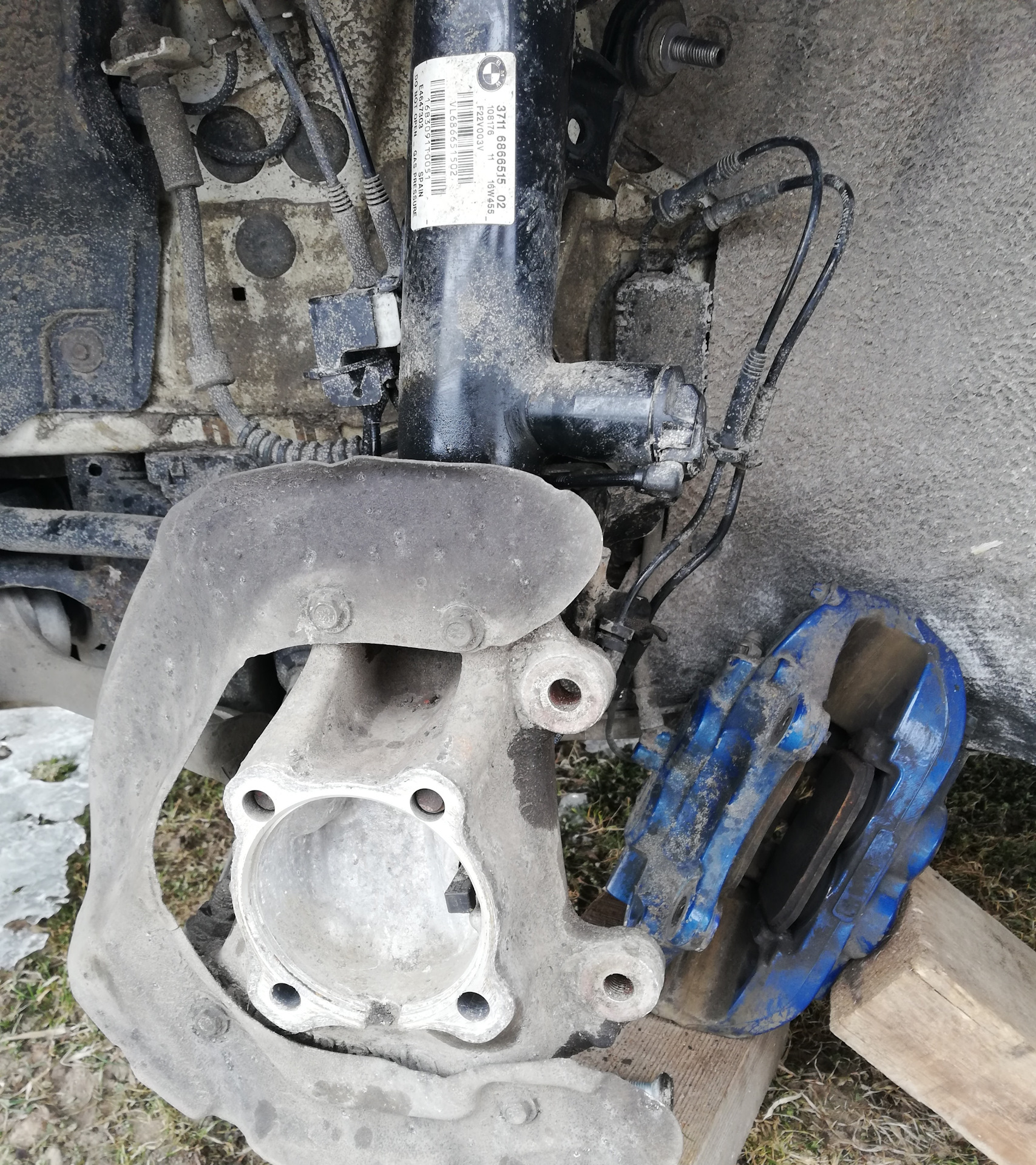

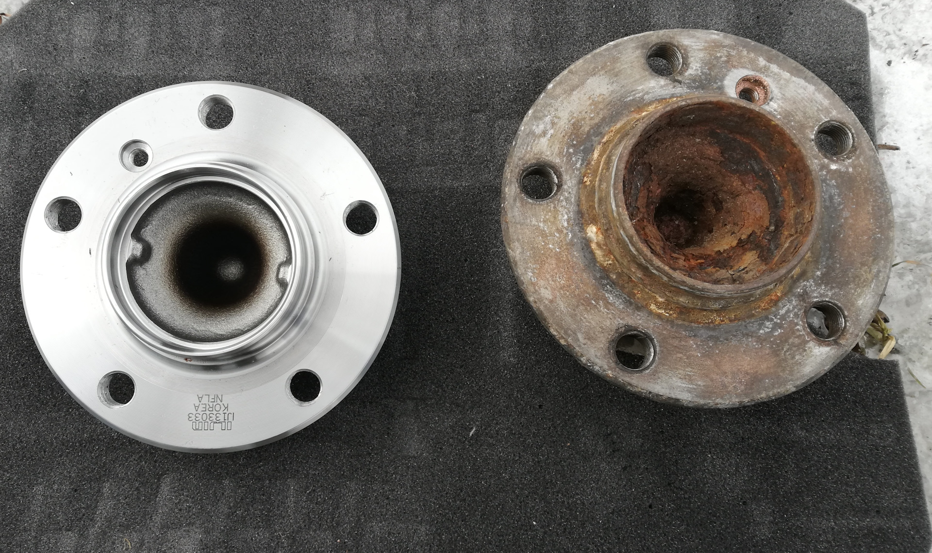

В какой-то момент совсем невыносимо стало ездить на загородных скоростях, очень шумно. Определил, что беда в переднем левом подшипнике — не угадал. Один подшипник поменял на сервисе (по времени 1 час), там сказали что и второй не лучше. Заказал и поменял второй, но уже сам всё сделал (заняло у меня в 3 раза больше времени :)
Что интересно, с завода у меня стояли японские подшипники Koyo. Очень хорошая и известная контора, в моём компакте 323ti такие же были. Сейчас таких в каталогах нет (не нашёл), вроде они же NTN (SNR). В сети же гуляет информация, что в оригинале идёт ILJIN IJ133033. Он идёт от Е8х и Е9х. Я также принял эту информацию за правду, но это, как затем оказалось, не так…

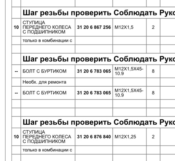

Информация к размышлению. Есть комплекты подшипников с болтами (например FAG). Болты идут не случайно, у них другой шаг резьбы, и сама головка может отличаться. ILJIN идёт без болтов, к нему подходят оригинальные (обязательно садим на резьбовой герметик или меняем на новые). Подшипники на F2x, F3x примерно в 1,5 раза дороже чем от Е8х и Е9х, отличия только в болтах. Оригинал — ценник в разы выше, но есть свои плюсы.

Я так и не разобрался. В ф30 болты с шагом 1.25? Или 1.5 ? Просто по каталогу этот подшипник идет на адаптивную подвеску. А в стандарте у меня ее нет и номер ориг отличается. Кто- то говорит, что не похожит, а кто- то про болтон беседует.(
Купіть комплект подшіпніка с болтамі, і не паріться

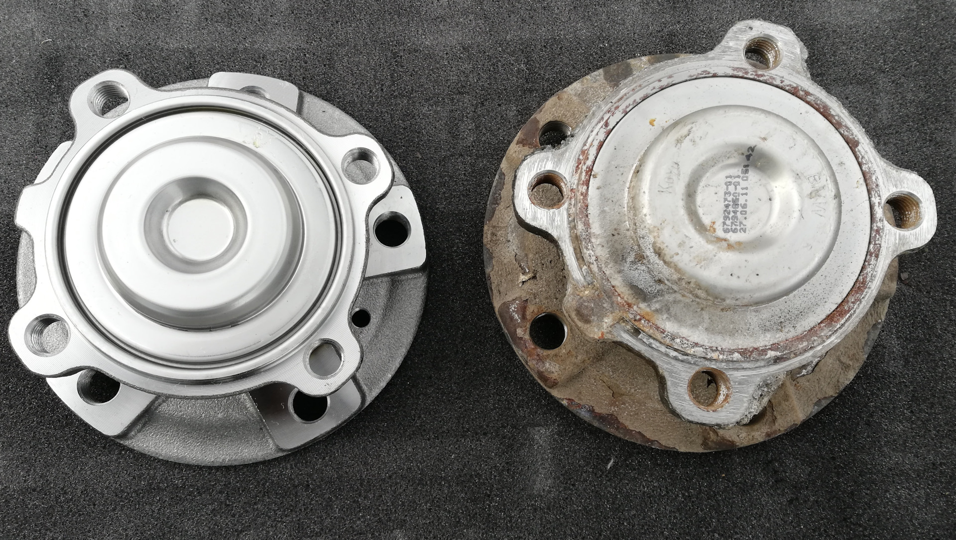

ну если не двигатель, так подшипники полетели. отработали свое. больше 100т прошли — уже хорошо
А как диагностировали подшипники?
да просто пукрутили на подъемнике. они у меня лежат, очень шумные даже от руки если крутить. не разбирал, но там видно смазки совсем не осталось
Timur1707
тоже около 100 тыс. км правый передний полетел. На скорости выше 40 жёсткий гул появлялся. Кто помогает с ремонтом, по гулу и определил. Остальные 3 живые.
