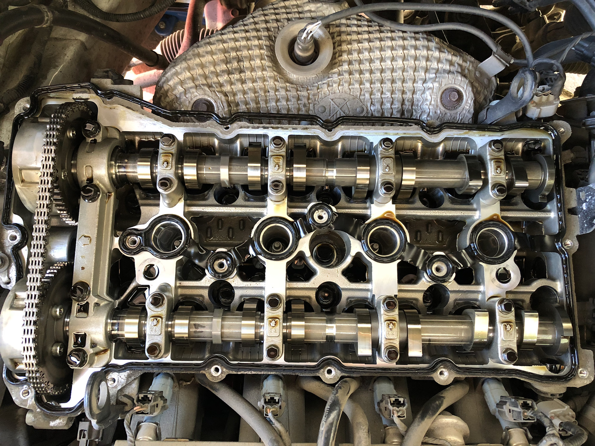

Запланировано замена топливного фильтра думаю что он к 150 тыщ стоит родной . грязища вокруг фильтра на баке это подтвердила запросто тянет на 7 лет и 150 пробега
а вот клипса провода на доп насос не на месте странно

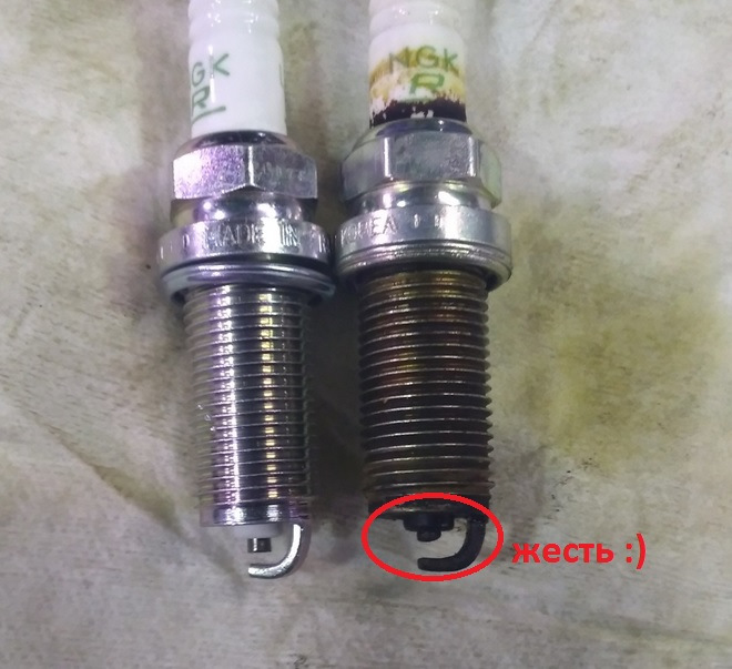

. Фильтра адсорбера. Промывка форсунок без демонтажа "ЛАВРОМ" . Так как лавр гадит свечи тоже будут заменены . Надо б и масло поменять но забыл фильтр значит немного позже.
Планы несколько поменялись решено заменить срочно и прокладку клапанной крышки . То что с наружи сопливая я видел а то что масло в свечных колодцах 3 и 4 цилиндр меня огорчило. Ну прокладка с собой надо менять. Также заменена прокладка заливной горловины .
закончив работу расход поднялся до 72 литров на сотню . дорога домой 20 км пол часа расход упал в первые до 9.5 правда на пару секунд но я его видел 9.6 держался долго . ранее до 10 убавить надо хорошенько удачно покататься . да и поведение как то изменилось как на чужую машину сел . что повлияло свечи, лавр не знаю . фильтр вряд ли он в хорошем состоянии был.

Двигун кравивый
))) спасибо.
Движок не загаженный, чистенький!
А старые свечи давно менять нужно было — зазор уже сильно большой!
Нужная процедура!
Чистый двигатель 👌. Лаковых отложений нет, значит масло менялось через 7000. ББВ ничего не угрожает.👍😁
Свечи уже давно пора было выкинуть, с такими электродом и зазором)

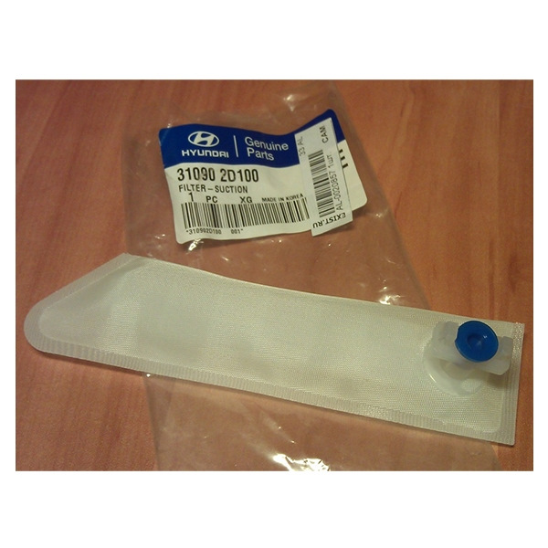

Вопрос, а второй фильтр грубой очистки не менял или его у тебя вообще нету? Hyundai / KIA 31090 2D100
У меня три фильтра бъются по вину.
Вот такой квадратный, сам фильтр в пластиковом корпусе и ещё длинный
Есть конечно. Сразу не подумал взять почему то. Не знаю позже может. Далее планы замена сайлентблока редуктора, фильтра адсорбера, и масло.
Свечи просились на замену, зазор большой, отсюда и расход.
Совершенно верно. В истории ТО у первого владельца была замена свечей не помню на каком пробеге.
На 8ой фотке привиделось, что дренажный шланг близок к гофре🤔
Покажи как надо.
Очень чистенько внутри для 150 тыс.
