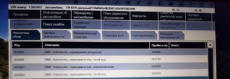

Ну что же, рано или поздно вам все же придётся столкнуться с такой проблемой, как «Valvetronic». Valvetronic — это система управления поднятия впускных клапанов. Причин для прекращения стабильной работы может быть несколько: эксцентриковый вал, сервомотор, сам датчик, проводка.
Как-то одним чудесным утром, по дороге на работу, плетясь в пробке, у меня внезапно загорелся чек и машина перестала реагировать на педаль газа, при этом, ее вместе со мной, затроило так, будто кто-то под капотом проводил обряд экзорцизма. «The end», подумала я, отогнала машину на обочину и заглушила. С этого момента моя жизнь превратилась в один сплошной вальветроник :D
На диагностике мне сразу выкатили ряд ошибок, связанных с работой вальветроника.
И тут же началось мое путешествие по всем автосервисам города.
Первый автосервис рекомендовал мне заменить сам датчик, что я и сделала. Цена вопроса 14к с работой. Надёжность решения вопроса по шкале — 1/10. Отъездила без ошибки я ровно сутки, после чего все началось заново.
Во втором автосервисе мне сказали половинить движок, мол за 40к все сделают. Только вдумайтесь в это. Девушка-бмв-развод. Конечно, я даже слушать подробности не стала, развернулась и ушла.
В третьем автосервисе мне сказали менять проводку, ведущую к вальветронику и аккумулятору. Ок ок, заплатила ещё 7к, неделю в ней «усердно меняли проводку». РЕЗУЛЬТАТ: проехав около километра, опять загорелся чек!
Далее я посетила ещё два автосервиса, где мне меняли масло, чистили клейма аккумулятора, переустанавливали мой вальветроник и занимались прочей бесполезной работой, за которую я разумеется платила.
И вот, на грани нервного срыва, по подсказке своего знакомого, я обратилась к частному небольшому сервису, где за пять минут диагностики мне сказали в чем все зло кроется. (Ребята, я вас люблю всем сердцем)
Хотелось реветь, потому что реальная причина крылась в одном проводе. Это был провод, который идет по днищу к аккумулятору, он же питает и вальветроник. Со временем Контакты этого провода окисляются, нестабильное напряжение и привело к ошибкам по Вальветронику.
Цена вопроса 1,5к.
Подведём итоги!
1)Потраченное время/время передвижения с ошибкой: 4-5 месяцев
2)Потраченные деньги: +/- 30к, из них на устранение реальной проблемы 1,5к
3)Потраченные нервы: ведро слез и соплей.
Если вдруг вы столкнулись с такой же неприятностью по вальветронику, как и я, не спешите следовать «рекомендациям» автосервисов, не будьте Кристиной, попросите банально проверить состояние провода…

Хоть и поздно, , но вся проблема в отсеке под аккумулятором на е90 отгнивает провод тот что 6-8 кв
Смотрел вроде все отлично, видимо бывший владелец поменял ремкомплект стоит росийских на проводах надписи на русском
А как получилось так что вам неделю меняли проводку от вальвы до аккумулятора за 7к и не поменяли этот контакт?
Провод вроде перепаял надежно. Но без изменений. чек так же горит. Педаль в пол — 0 разгону. Больше 2 тыс оборотов не берет. Перезапускаю двигатель, вроде отпускает. и так в неделю пару раз. Буду искать причину дальше. По автосервисам не езжу. Мозги есть, руки тоже )) Желание ковыряться в машине, полное))) Спс Вам за инфу. Буду знать куда лезть
