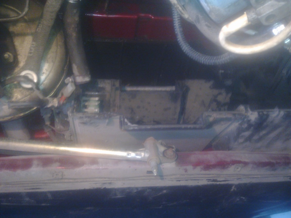

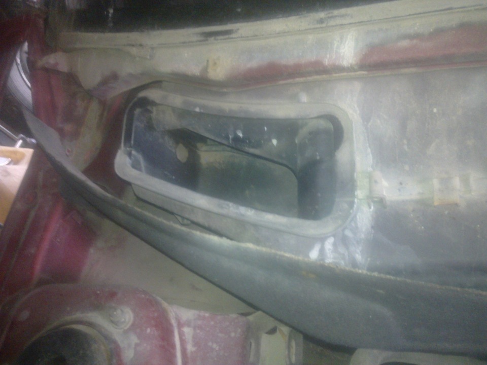

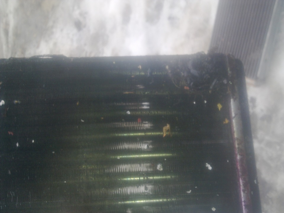

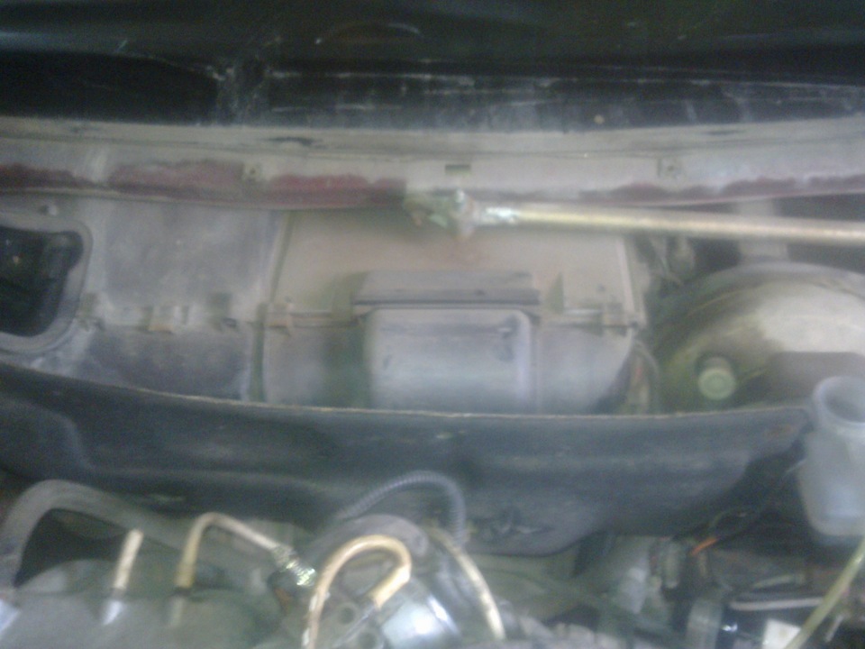

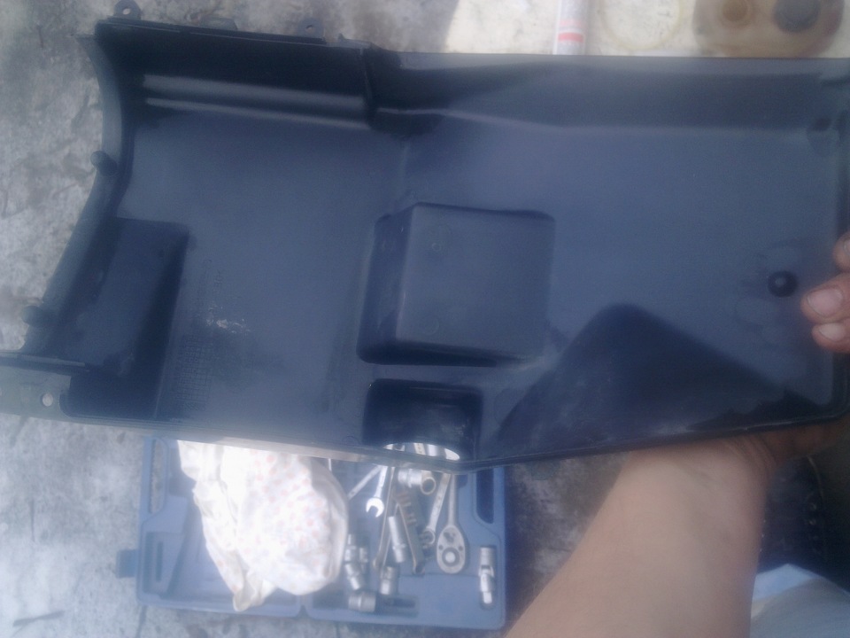

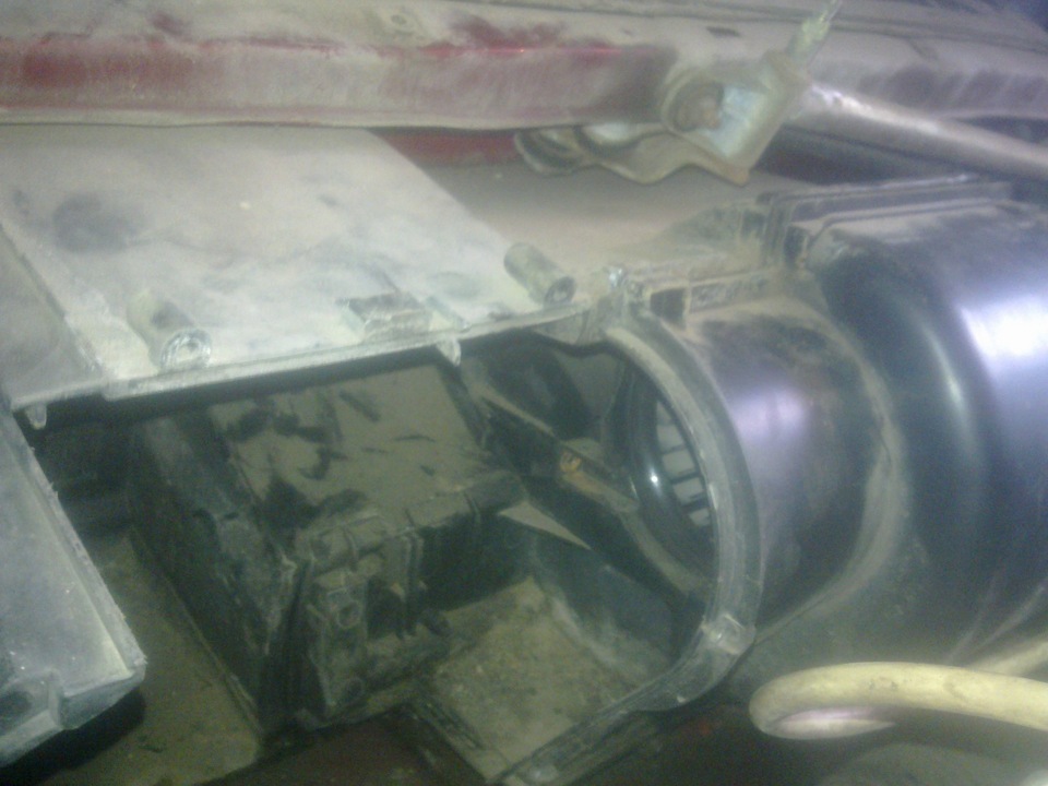

всем привет. начал сильно уходить антифриз . и подкопотом из под утеплителя салона появились большие потёки. антифриз уходил 1л. за 2 дня. было решено менять радиатор на новогодних праздниках. сказано сделано!если бы я знал какое это геморойное дело… в общем снял жабо, снял поводки дворников, затем ещё одно жабо, за тем утеплитель. правая часть утеплителя держится на трёх саморезах, на левой штук шесть, они все видны и две гайки на десять внизу. такжебыл снят шланг воздушного фильтра, расширительный бачок и крышка бочка с тормозной жидкостью, что бы не мешали.

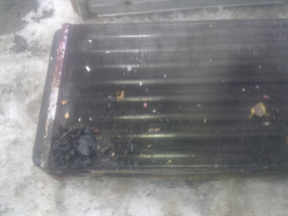

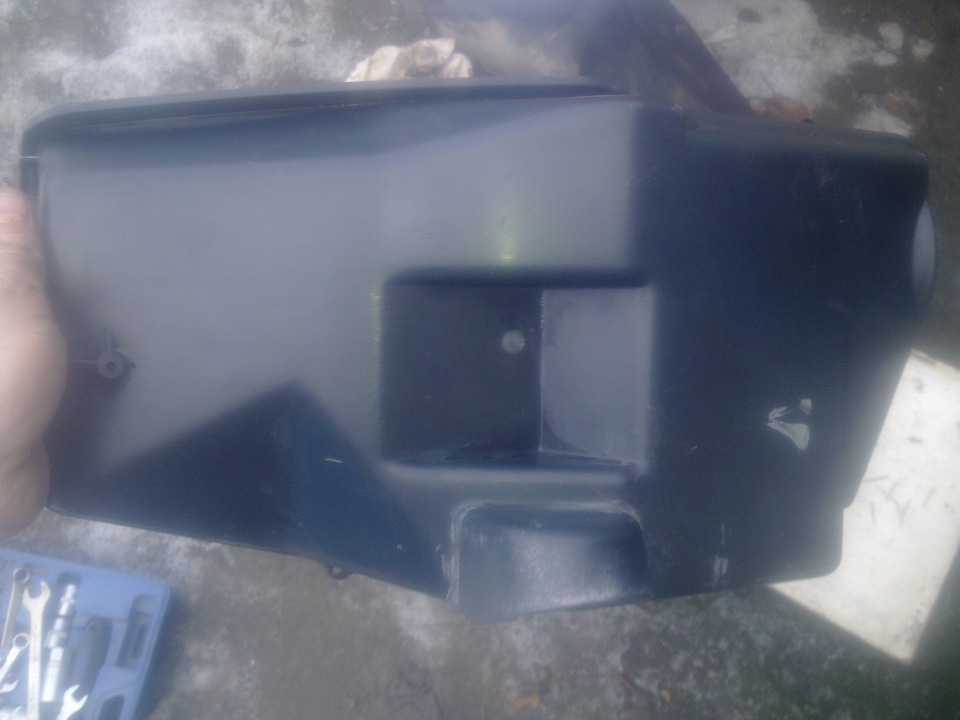

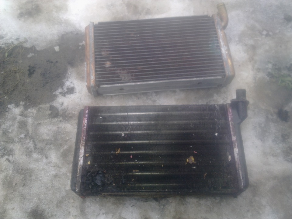

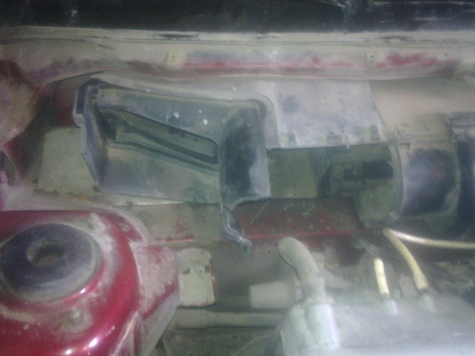

и тут начинается самое интересное… слева находится печка … сверху она скреплина клипсами и две клипсы снизу. а весь остальной низ на саморезах… их много… они не видны… и на ощупь до них трудно добраться! в принципе это и есть самое геморойное. снимаем сначала правую часть за ней находится вентилятор. отключаем штекер плюсовой. провод минуса закреплён снизу гайкой которой крепится утеплитель. извлекаем моторчик. за тем снимаем левую сторону в ней устанавливается фильтр салона (у меня его не было) она закреплина снизу 3мя саморезами а сверху два самореза и клипсы. далее откручиваем ещё одну правую часть, если не ошибаюсь она держится на 2 саморезах, на ней находится заслонка. перед тем как её снимать советую на панели накрутить максимальную температуру.объясняю зачем- когда температура на максимум тяга которая двигает заслонку находится в самом высоком положение, на заслонки есть вилка которая вставляется в эту тягу. таким образом мы бесприпятственно снимаем правую часть, под которой в свою очередь и находится этот радиатор. я купил оренбургский медный двухрядный радиатор, кроме оренбургского медных у нас в городе больше не было, только алюминиевые. заодно купил новые патрубки, хамуты, новые саморезы(старые некоторые слизались да и ржавые уже все. взял фильтр салона, хамуты, красный герметик остался с прошлых ремонтов и силикон. при снятие радиатора нужно запоминать расположение патрубков. вынуть радиатор мне мешал тормозной вакум, но при усилии всё получилось. радиатор был алюминиевый не разу не менялся, об этом говорила дата — август 2001. перед тем как вставить новй радиатор одеваем на него все патрубки и затягиваем хамуты, болты хамутов должны быть развернуты в обратную сторону от радиатора, т.к. в последствии будут мешать собрать конструкцию. естестественно весь пластмасс был перед сборкой был вымыт. далее вставляем радиатор в место старого, тоже придётся применить силу ( или снять тормозной вакум). когда будете ставить часть с заслонкой внимательно смотрите что бы вилка попала в тягу ( желательно проверить). при сборке я все швы просиликонил. поставил салонный фильтр ( для отопителей старого образца) всё собрал всё отлично. ни чего сложного нет, всё время отнимают нижние саморезы. в итоге по деньгам вышло 2 т.р. 1600 радиатор, на остальные патрубки и хамуты. в процесе понадобится короткая фигурная отвёртка . по времени ушёл день. надеюсь кому ни будь пригодится, ниже фото процесса. и не забываем жать палец!

а как-то можно подлезть-пощупать этот радиатор? хоть из салона хоть как. Запотевает окно, не понятно, то ли из-за листьев то ли дыра.
а салон(торпедо) разбирать нужно для замены радиатора и патрубков?
нет. салон трогать не придётся

как медь греет
хорошо греет. но особой разницы от алюминьки нет. 2 недели назад на приоре (2-ая моя машина) менял поставил алюминьку. тоже отлично греет
А ТЕПЛЕЕ СТАЛО?
да. но это скорее от того, что вычистил все листья из отопителя)

самое трудное первый раз. у меня недавно патрубок с радиатора печки потёк, я за 1.5 часа всё разобрал и собрал
вот сделал уже))) думал будет дольше! понадобилось 4 часа.
да ты фартовый)))) у меня первый раз с трудом получилось, мало того что хрен найдёшь саморезы там, они ещё и неоткручивались
работа геморная, я бы не стал в такой мороз дезть. а что значит радиатор универсальный?
вчера тоже сдёрнул (на улице было -10), закупился новыми деталями (радиатор универсальный, патрубки хомуты, герметик), нашёл скорее всего дополнительную причину запотевания, заслонка рециркуляции клинула (2\3 из салона 1\3 с улицы — забор воздуха) она даже к клапану не была подключена. Сейчас думаю идти ставить, но термометр показывает -28. (валяюсь и думаю ждать потепления или идти морозится ))) )
