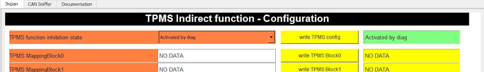

Пытался активировать сию систему на Снежке, но безуспешно. Блок АБС прошился, а вот приборка — нет. Замена елм-адаптера, любезно предоставленном Александром (Marhalt) и его помощь в прошивке приборки не помогла. К сожалению.
Исходные данные такие: Снежок с 1,6 (110л.с.) Н4М, ПО DDt4all, elm-327 v1.5.

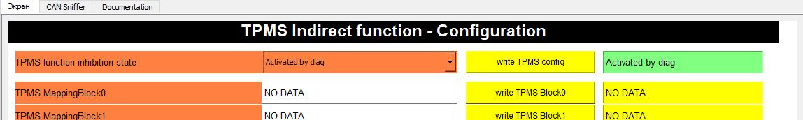

Что получилось: в блоке abs/esc были прописаны требуемые параметры (особо рассказывать нечего, все есть на драйве и на лада-онлайн)см, рис. ниже.

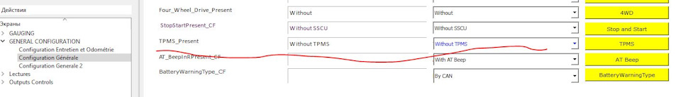

Что не получилось: в блоке cluster/tdb не удалось изменить параметр с without tpms на with indirect tpms.
Причем, сохранение и передача данных в машину происходит, т к. приборка мигает, но не загорается значок давления и нет надписи set tp. Вооот.
С Алексеем покумекали и решили, что скорее всего в комплектациях с движком Н4М это не предусмотрено. Но т.к. мы не профи в этом деле, то это только гипотеза, а не аксиома.
Так же я думаю, что может еще в DDt4all где то надо какой то параметр "покрутить". Осталось только понять где и какой. :)

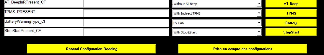

В cluster/tdb есть три раздела: cluster_x52_2nd_indus_v3.5 в нем мы и ковырялись, а также есть cluster_x52_x67_x79_x92_v4.8 и cluster_x52_x67_x79_x92_v4.9 (далее выбираем general configuration — general configuration-screen) и в этих двух последних есть такой параметр tpms_present. По умолчанию not used.
Доступно также with indirect tpms. Попробую завтра эту хрень забубенить.

В общем, совершенно точно дело в версии прошивки панели, мы сравнивали с ребятами, у кого удалось активировать.

Тут все просто. Активировать TPMS в приборке можно только если у приборки прошивка от августа 17 г. или еще новее. Поскольку я вижу, что у вас машина с Н4М, значит приборка еще с февральской или апрельской прошивкой 16 г. На таких приборках не активируешь.
Есть вариант, если дилер адекватный, обновить прошивку приборки у дилера, но это сейчас стало очень сложно. По-другому прошивку приборки не обновить, только у дилера.

А каким инструментом пользуетесь? Точно удавалось активировать в приборке машины августа 17 г с помощью PyRen DDT Mode, но не DDT4All.
Pyren не пробовал, пытался всеми версиями pyclip, на которые есть рабочие ссылки на драйве. Причем, все версии (с разными версиями базы pyren) давали немного отличающийся набор возможных настроек, причем, какие-то настройки были доступны в более старой версии, а в более новой — нет.
Касательно TPMS — все версии pyclip видят, что он есть и выключен, но включить его не предлагают (хотя кто-то из рееводов отписывался о включении TPMS именно через pyclip)
