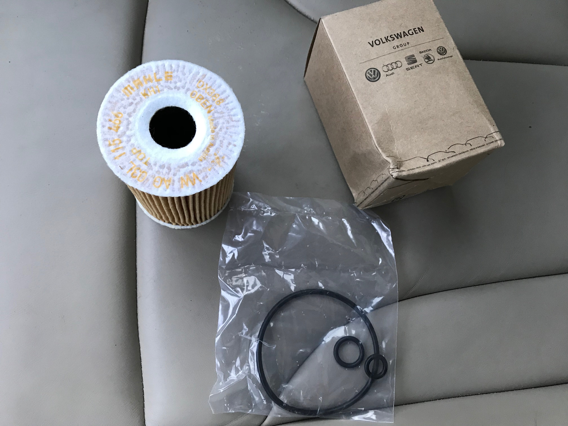

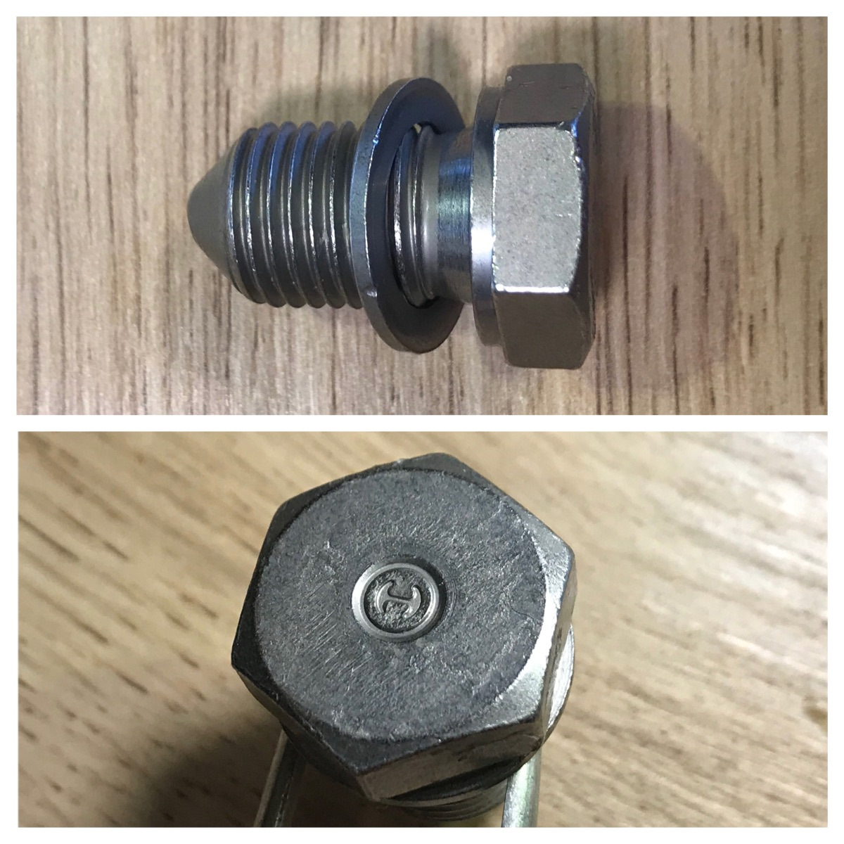

— Фильтр масляный с резиновыми колечками — 03L115562 (335р 800р)
Фильтр не имеет корпуса — просто вставка — за счет этого он очень дешев — 335р )
Но к нему еще нужен сливной болтик с уплотнительной шайбой, который, как я понял, нужно менять при каждой смене масла. Однажды я не поменял его, и все было ОК — значит спокойно можно менять его через раз.
— Сливная пробка (болтик) с уплотнительным колечком — N90813202 (100р 210р)

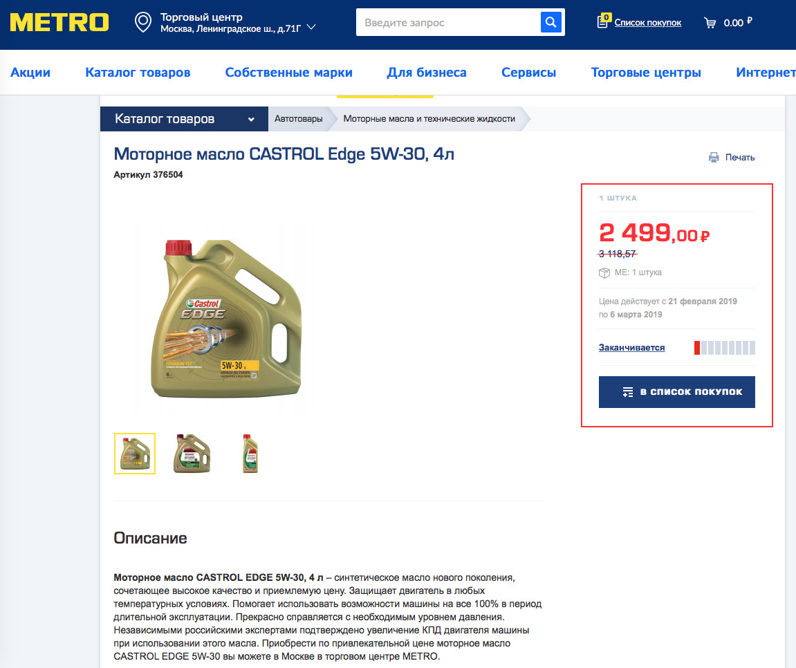

— Масло VW 504.00/507.00/ACEA A3/B4/C3/VW LONGLIFE — G052195M4 (3200р 8500р за канистру 5л)
Или! Castrol Edge 5W-30 LL 504.00/507.00 На него очень часто бывают акции в магазинах, и, в отличие от масла VW, подлинность легко проверить с помощью защитных этикеток через интернет!
Я много лет лил Castrol и все было ОК, двигатель чистый! Естественно, в наших условиях менять масло нужно минимум раз в 7500км, а не раз в 15 000км, как показывает бортовой компьютер! ))
На данный момент его цена примерно 5000р за такую канистру.

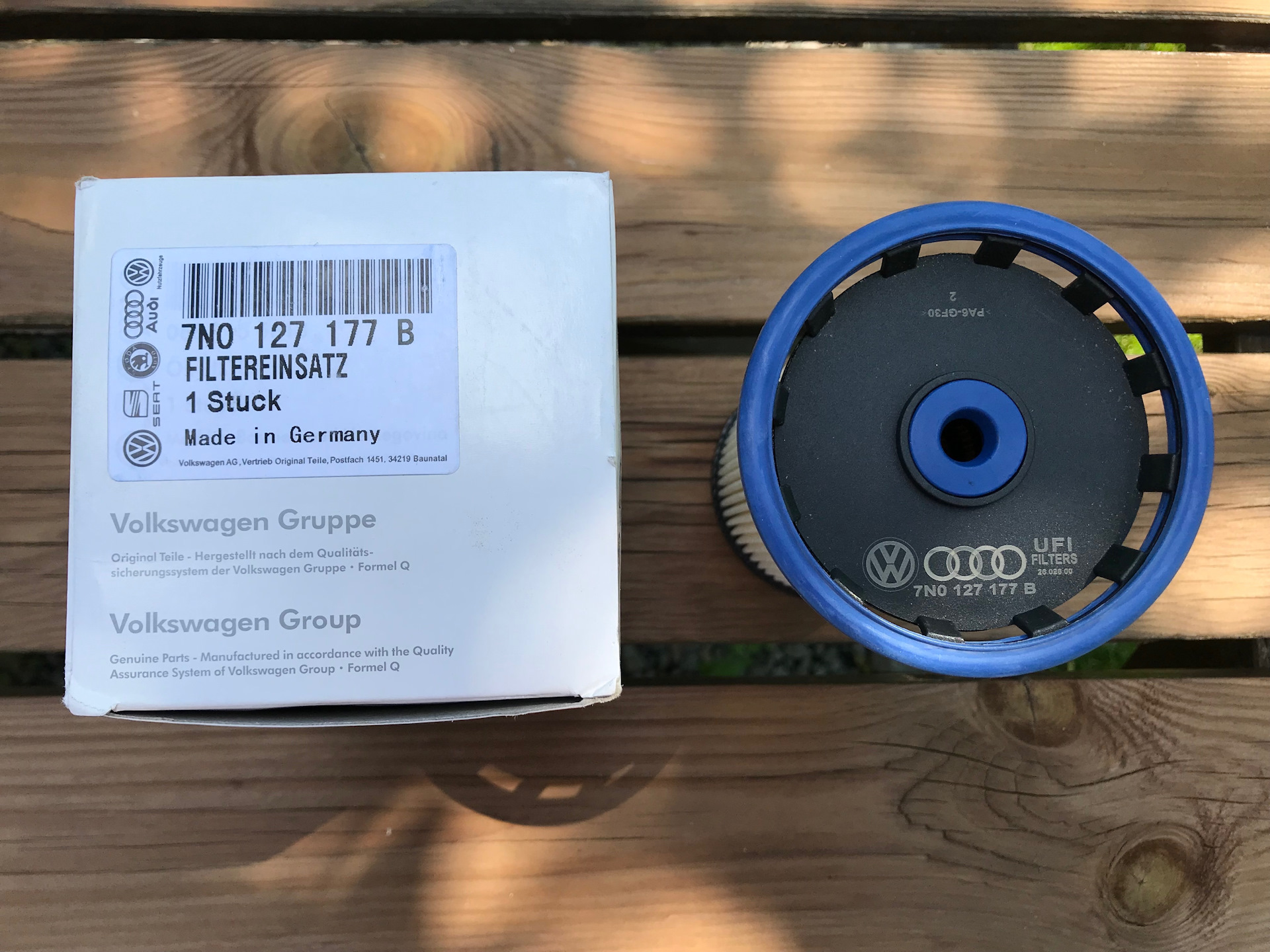

— Топливный фильтр для 2.0 дизеля — 7N0127177B (900р 3500р)
В оригинальной коробке лежит топливный фильтр UFI 26.026.00 (1200р 2200р)

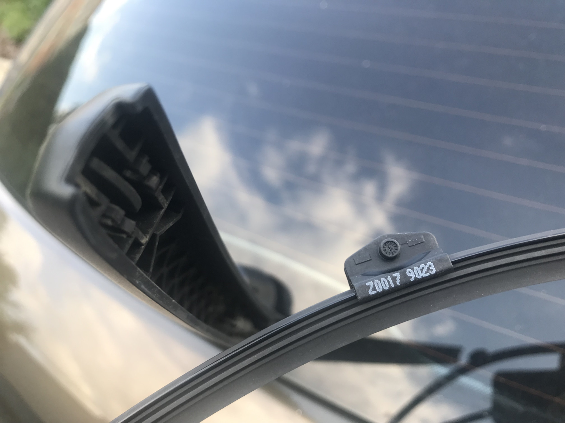

— Оригинальный комплект дворников (левый и правый, сделано фирмой SWF) — 8U1998002 (1650р 4000р за комплект из 2 шт)
Как аналог все предлагают Bosch, но у меня негативный опыт с Бошем — купил оригинал.
И оказалось что оригинал делает вовсе не Bosch, а SWF — тоже фирма делающая дворники, у брата на Опеле такая фирма стояла.
— Задний дворник — 8K9 955 425 (480р 1700р)

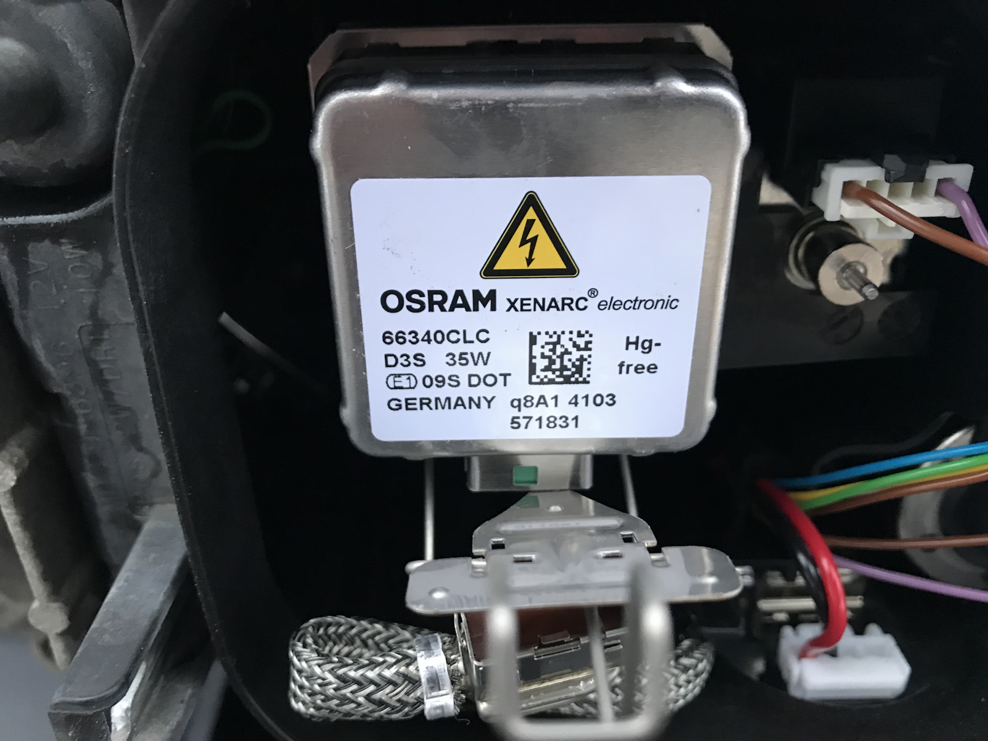

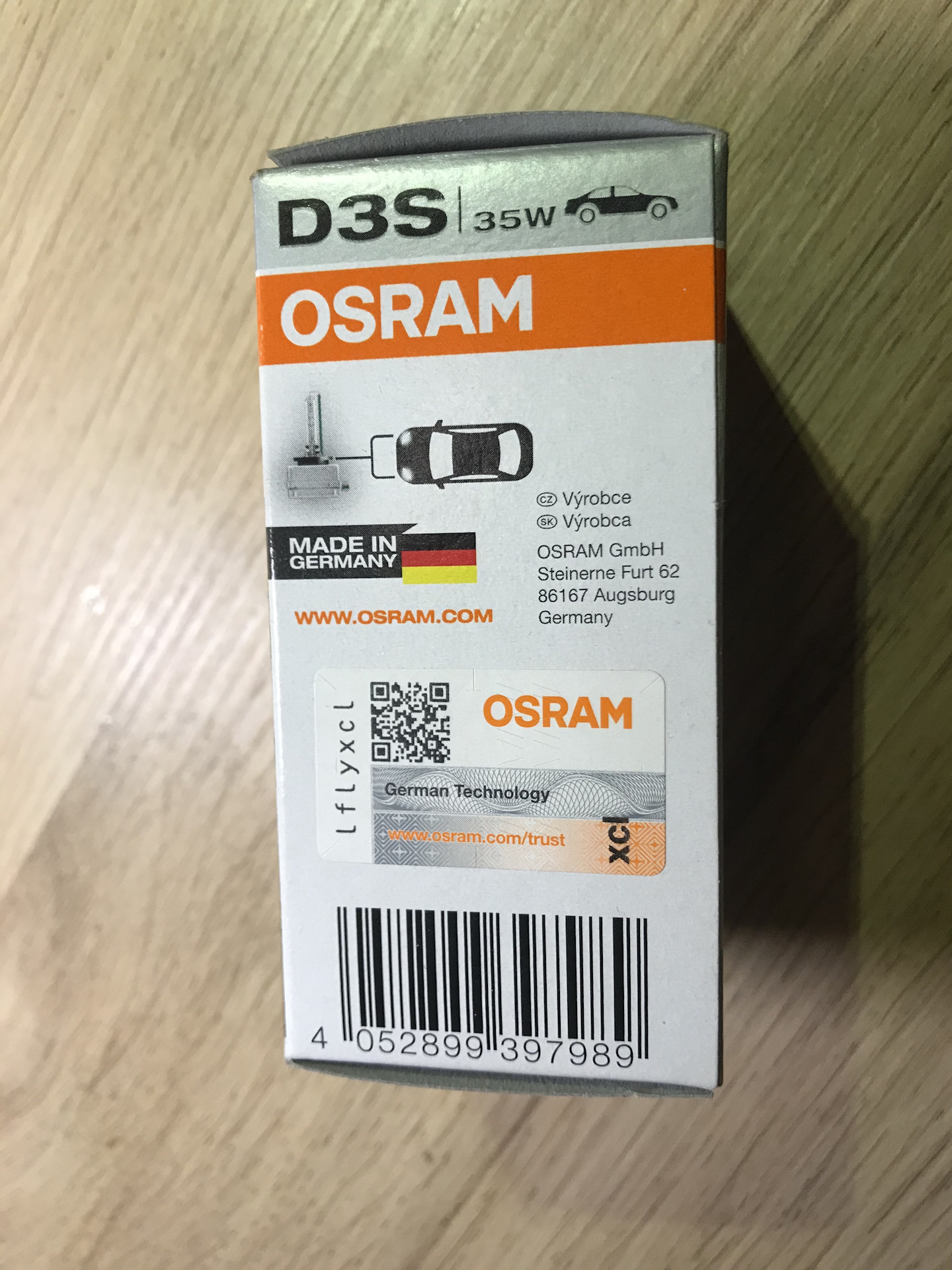

— Недорогие ксеноновые лампы OSRAM Classic Xenarc D3S — 66340CLC (3150р 4700р за 1 шт, нужно 2, так как лампы имеют примерно одинаковый срок службы, и если одной уже конец, значит и второй скоро тоже)
Старые лампы начинают светить тусклее и отдают фиолетовым.
Я не гнался за всякими +150%, а купил на замену самые недорогие лампы: OSRAM Classic Xenarc
Стоили 3150р за штуку — комплект ламп дешевле чем цена иной ксеноновой лампы за 1 шт )
На упаковке есть проверочный код — можно проверить подлинность лампы на сайте Osram:

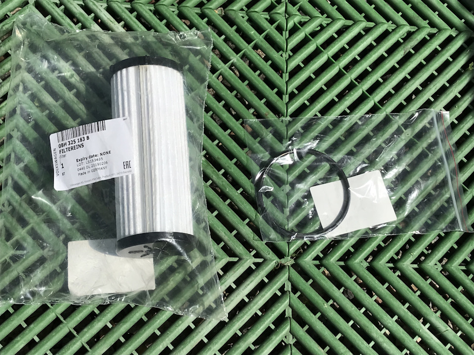

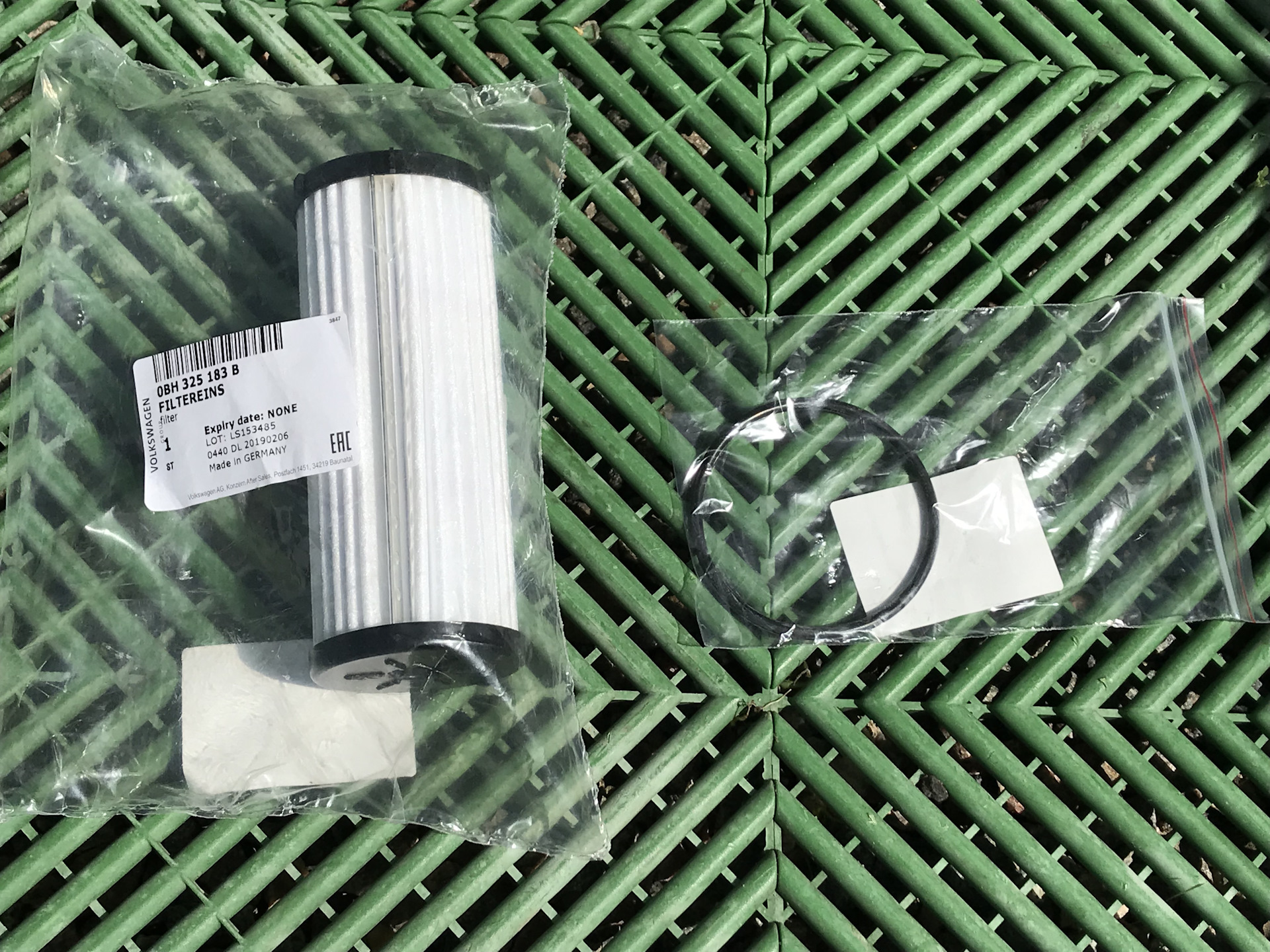

АКПП
Фильтр + уплотнительное колечко для коробки DSG — 0BH325183B + N91084501 (1100р + 150р 1600р + 450р)

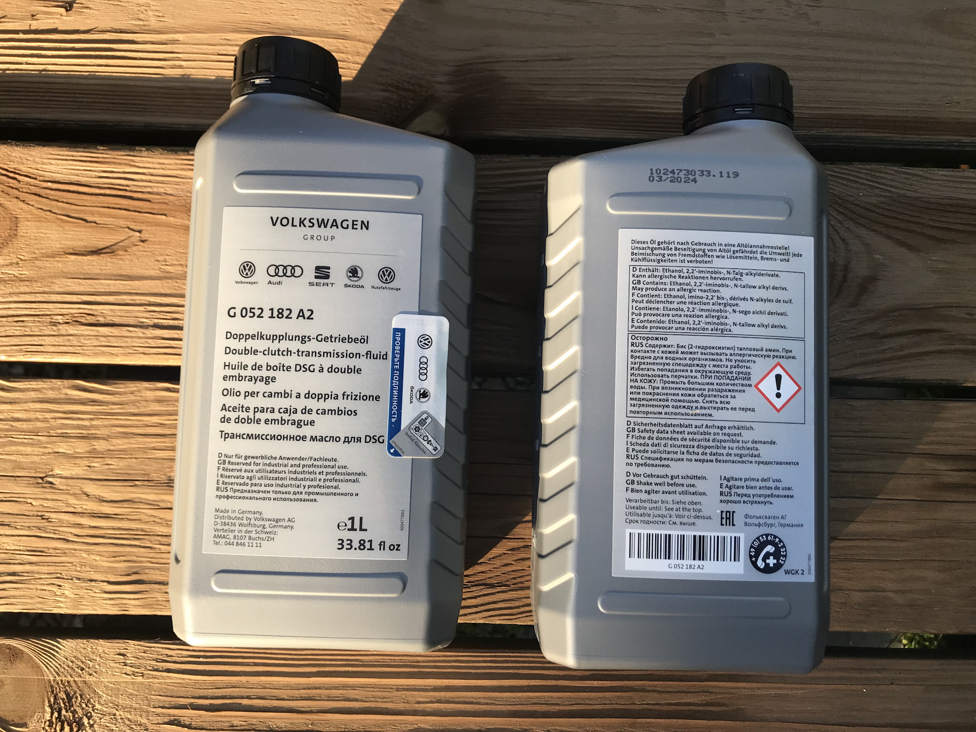

— Масло в DSG — G052182A2 (1200р 3000р за 1л, нужно 6л — 6 бутылочек)

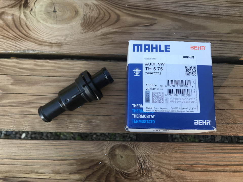

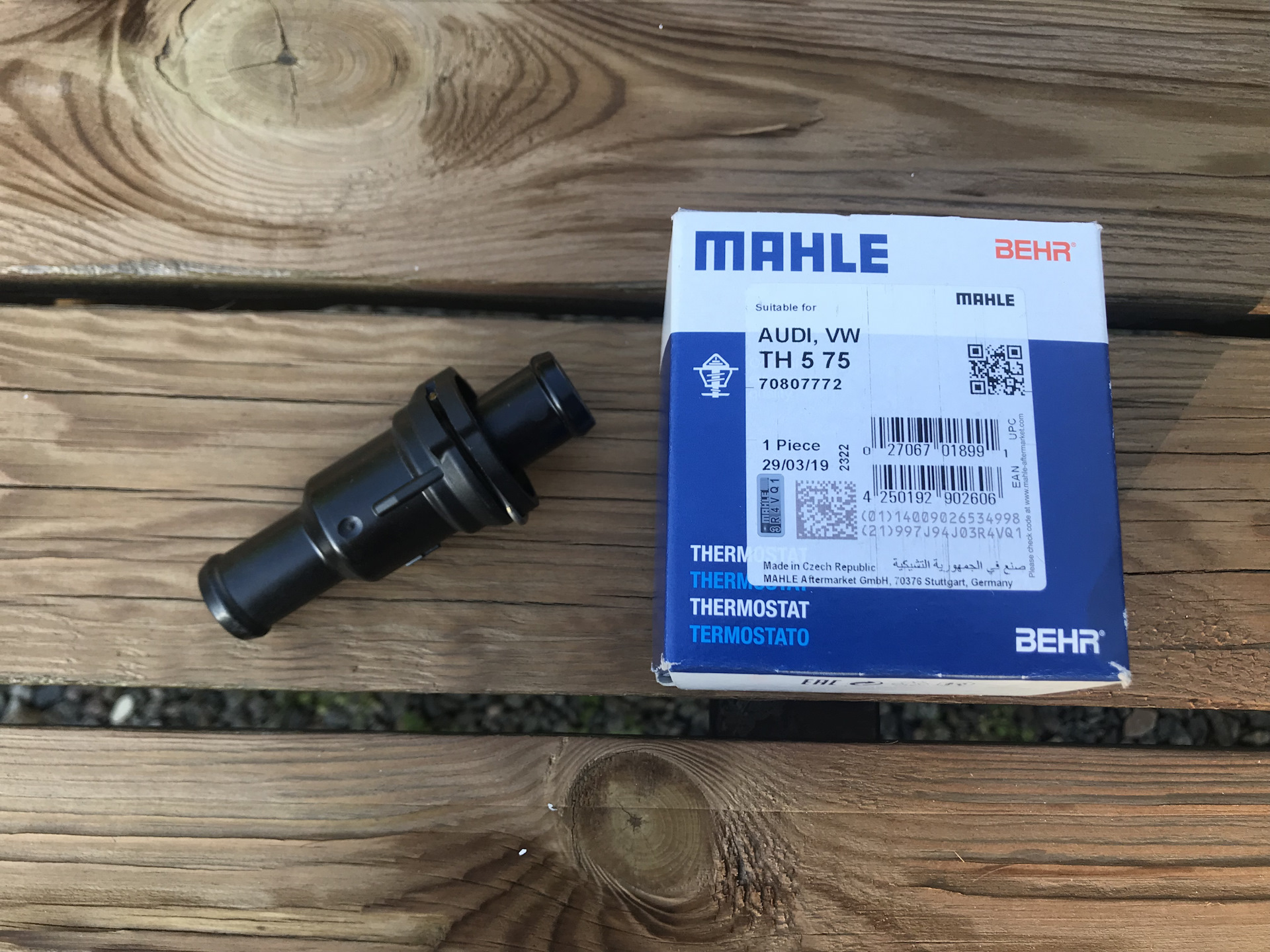

— Термостат АКПП — 1K0121113A (1800р 3800р), он же: MAHLE TH575 (1200р 2500р)
Термостат часто заклинивает в открытом положении, и из-за этого зимой коробка и машина медленно прогреваются.

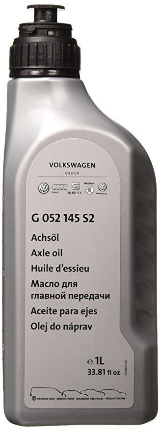

— Масло в редукторы G052145S2 (2200р 4000р за 1л) — нужно 2 бутылочки по 1 л (хватит на перед и зад)
Или же любое подобное масло 75w90 gl5.
Например, Castrol Syntrax Longlife 75W-90 154F0A (900р 2400р за 1л)

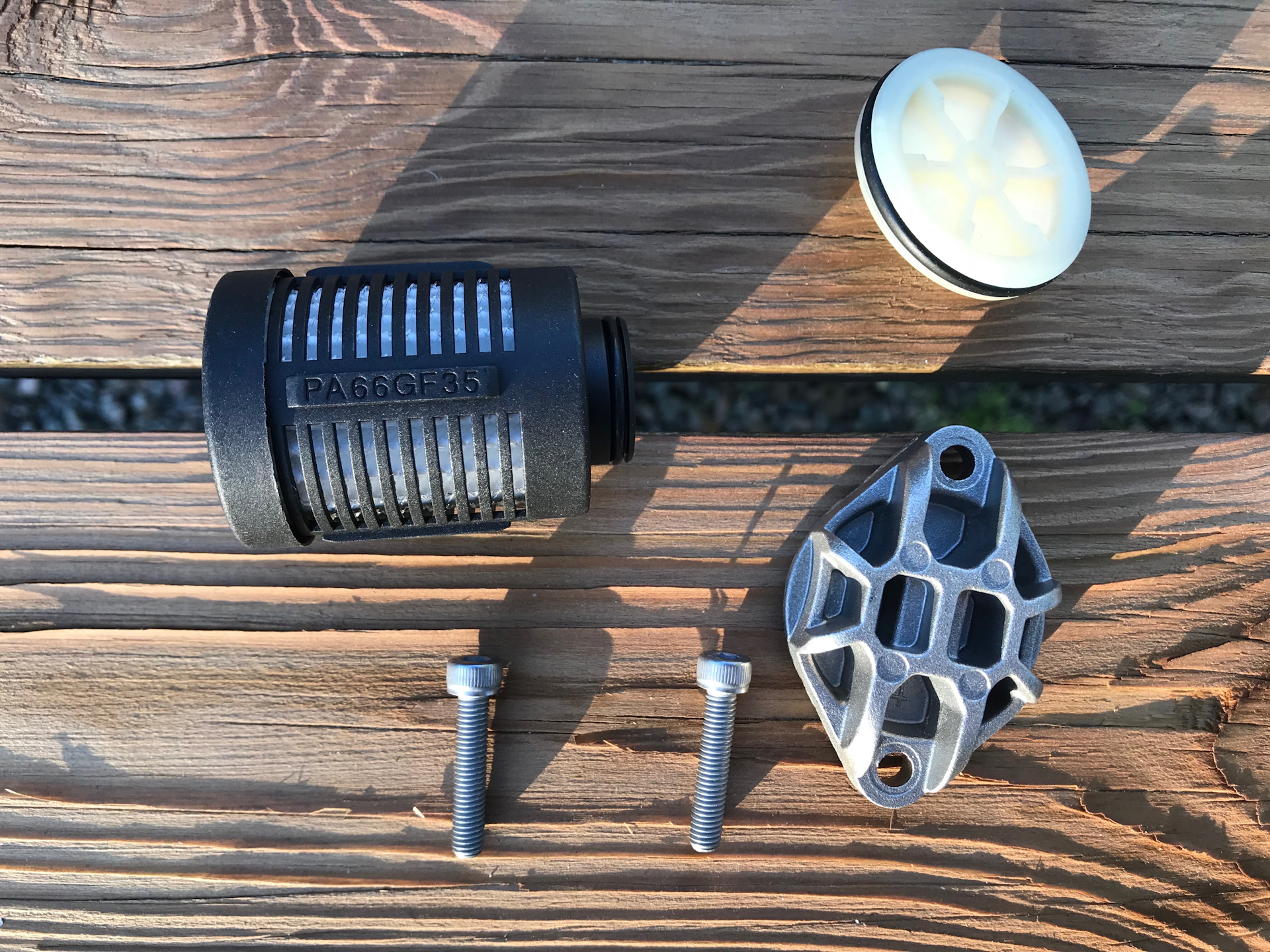

— Масло в Haldex 4 — G055175A2 (1800р 4000р) — нужна 1 бутылочка
— Фильтр для Haldex 4 — VAG 31325173 (3500р 9950р)
Но все покупают более дешевый Volvo 31325173 (2500р 6200р)
— Белая проставка с двумя резинками для Haldex 4 — 111358 (3335р) — только одна проставка, но именно та, которая нам нужна.
— Болтики с шайбами слива и залива масла N90281802 + N91082701 (200р + 100р 290р + 280р)

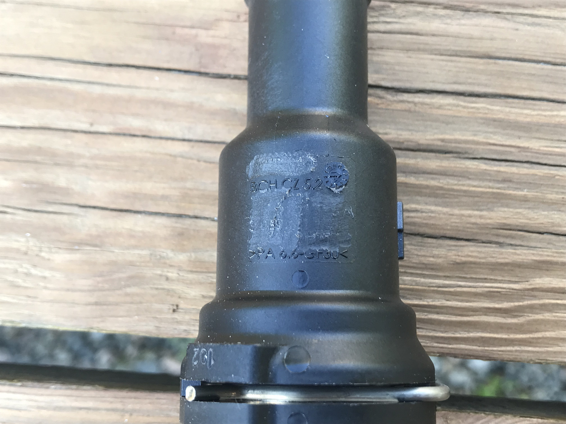

0BH325159
Корпус фильтра DSG
Читал регламент по этому поводу от VAG — колечко меняется при каждой замене, болт через замену.
А, у тебя же давно ВАГ! )
Ну буду менять — 100р стоит этот болтик )
я купил модный болтик — он с магнитом, будет захватывать металлические остатки из масла.
Хм, а масляный фильтр на что?
Хотя в коробках точно есть магнит для таких целей! )
