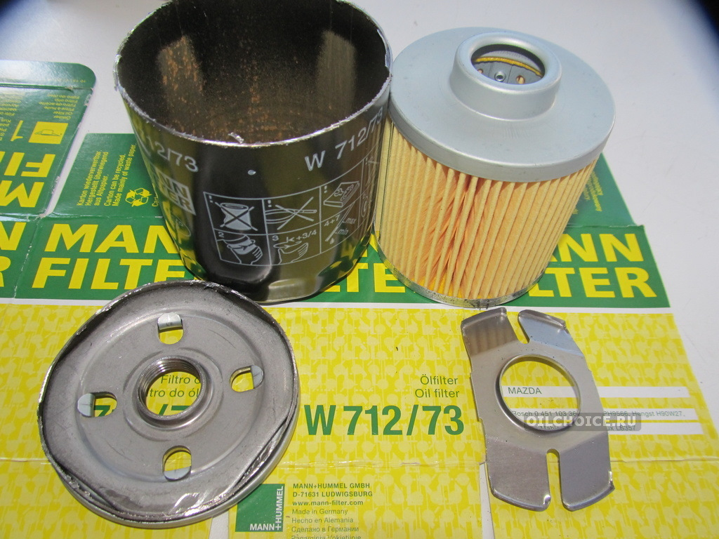

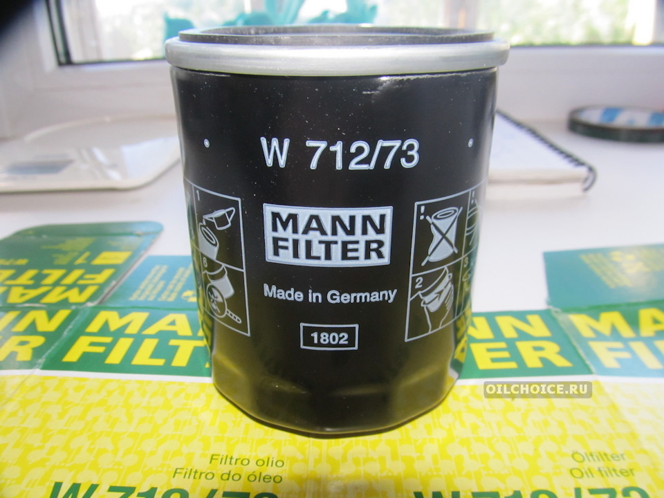

Итак, MANN W712/73.
Характеристики фильтра:
Диаметр фильтра 76 мм, высота 93 мм
диаметр уплотнения 63-71 мм
резьба 3/4-16UNF
Площадь фильтрации 1071 см2, толщина материала 0,70 мм
Диаметр перепускного клапана 1,35 см, усилие открытия 1,7 кг, давление срабатывания 1,18 атм

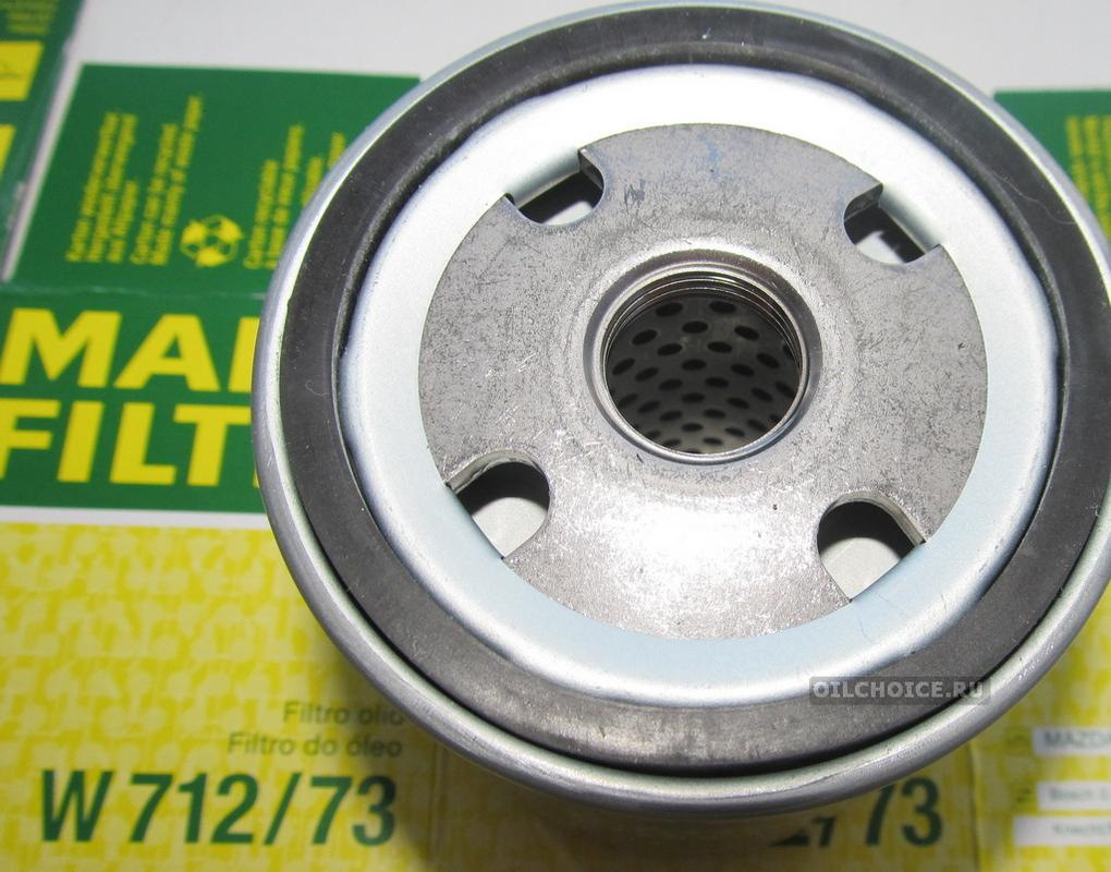

Обратного клапана нет.

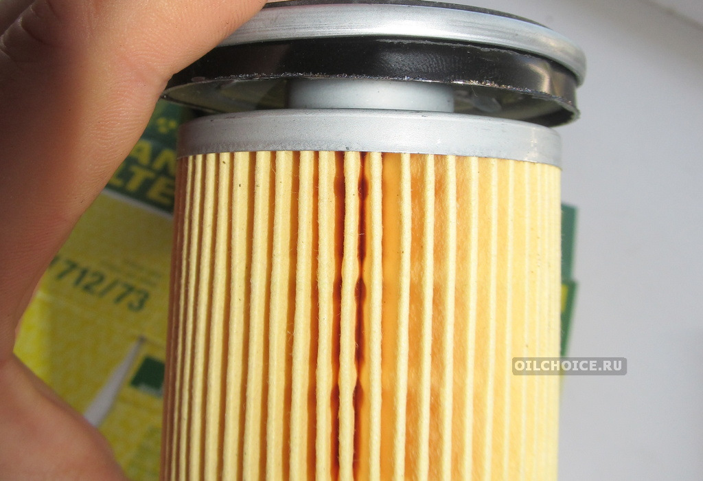

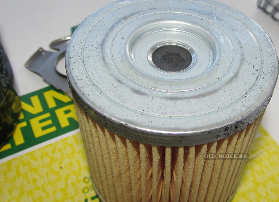

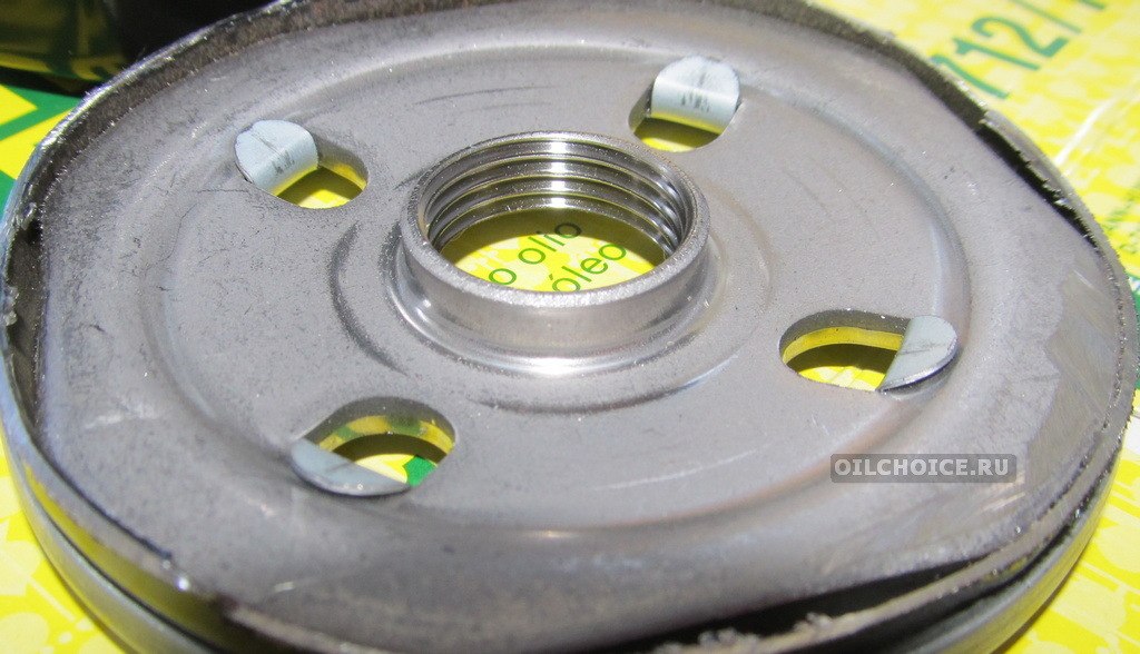

Перепускной клапан сделан из резины, между пружиной и резиной шайба. Все сделано правильно и ровно.
Бумага очень толстая, рвётся сложно.
Герметиком залито всё идеально, соплей и пробелов нет.
Резьба и центральная туба выполнены идеально
Общая оценка 5
Рекомендован к покупке! Один из лучших фильтров на дюратеки и маздовские mzr'ы с нижним расположением фильтра.
Вот так должен выглядеть фильтр, сделать что-то лучше этого не возможно, я думаю.
Перепускной клапан с большим ходом, большого диаметра и правильно настроенное давление перепуска. Всё это имеет немаловажное значение при густом масле. Тут будет минимальное сопротивление его потоку.
Больше фото и обсуждение, здесь.

Почему нет обратного клапана. Я всегда такой ставлю, и всегда клапан был. А сейчас получается, машину заглушил, масло из фильтра вытекло, и какое то время после запуска мотор без давления.
Ровно эти же фото увидел в отзыве ОЗОН. РЕспект.
Тоже берут такрй
Плохо что нет обратного клапана?
Очень сильно зависит от расположения фильтра. При нижнем расположении нет разницы.
