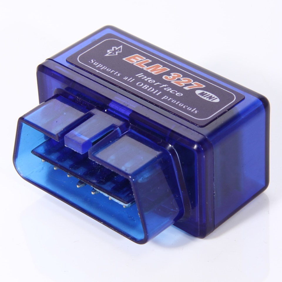

Пришла посылка из поднебесной.
Ждал ELM327 адаптер. Брал самый компактный, так как подозревал, что если взять лопату, то будет мешать правой ноге. Этот же спрятался и не видно его. Светодиод тоже еле светит.
Ездить в неведении до какой температуры греется АКПП меня очень напрягало.

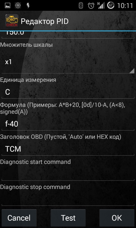

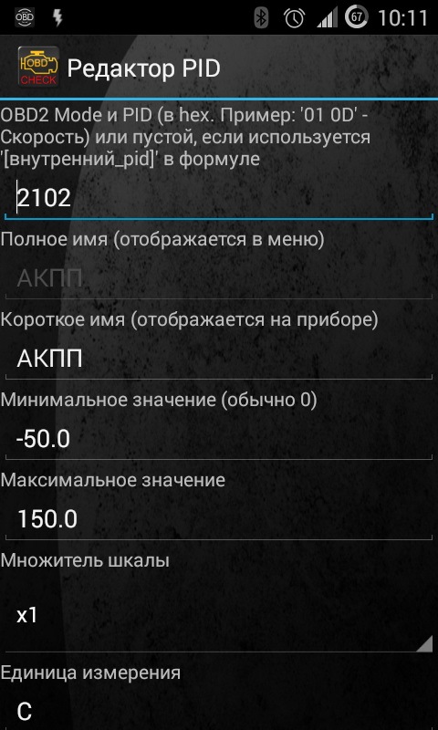

Все сконектилось с программой Torque без проблем по протоколу ISO15765-4 CAN ( 11bit ID, 500 Kbaud )
Сразу же внес новый PID на температуру АКПП.
Настройка Torque:
С главного экрана жмем меню — настройки — управление дополнительными PID/Датчиками
Далее меню — добавить пользовательский.
Далее такие вот настройки:
Жмем ОК. И в датчиках добавляем созданный. Там все просто.
По итогу могу сказать что температуру кажет точно. Температура коробки и двигателя после ночи в гараже была одинаковая.
Пока что ездил немного, но поднять температуру АКПП выше 80 не получилось, при температуре двигателя в 90 и температуре на улице в 4 градуса. Может конечно так и должно быть. Но АКПП под контролем, будем смотреть, наблюдать, ждать жарких дней для дальнейших наблюдений.
Брал по этой ссылке ali.ski/ZJfAO
Добавлено 25/05/16: Китаец таки обманул, версия 1.5. Но мне как то пофиг))
Заказывайте лучше версию 1.5, с 2.1 бывают проблемы.

настройки протокола меняли?
Добрый вечер, не могли бы мне помочь? Я сделал как у вас потом изменил Tmc на код как нашел на 4pda версия 2.1 elm 327 температуру выводит все ровно 0 pajero sport дизель 2.4 торк стоит про.
Зачем tcm меняли?
Поменял на 1092 ибо Tmc было взять с австралийского 4pda как я вычитал, но результат один, 0 что так что так.
Vetold
Зачем tcm меняли?
Может у меня адаптер плохой хотя остальные то вещи он показывает.
Напиши tcm, а не tmc
Да я писал как на скринах TCM ошибся просто.
Vetold
Показал коробку 43 потом 0 потом опять 43 а потом внизу написал неисправный and адаптер. Хотя все остальные показания выводит, попробую другой заказать.
попробуй телефон другой, а так же версии торка более старые.
Спасибо за советы попробую.
Vetold
Разобрался! Поставил mut 2 плагин, а так же обучил малому впрыску правда с телефона на 6 Андроиде, на 7 пока не работает.

а где взяли код и формулу?
На форуме вычитал. Сам проверил в гараже, после ночи стоянки, температуры двигателя и акпп были одинаковые.
Забиваю предпоследний параметр f-40 и программа ругается на неверный параметр f
пишешь f-40 ?
Да именно так.
Но у меня обновленная версия ТОРКА, не такая как раньше была
обновленная это какая? у меня 1.8.44. Все норм работает!
Хммм плей маркет пишет 1.1.52 и дата релиза — октябрь 2014
Текущая версия
1.8.49

А где заказывал? я хотел у китайцев, но слышал отрицательные отзывы — джекичан приходит…
у кетайцев и заказывал, самый дешевый, но говорят бывают среди них браки. Щас ссылку поищу, кину.
GrMlzv
вот здесь заказывал
www.aliexpress.com/snapsh…ml?orderId=64699433746138
Спасибо большащее!
Пожалуйста, обращайтесь, помогу, чем смогу :).
