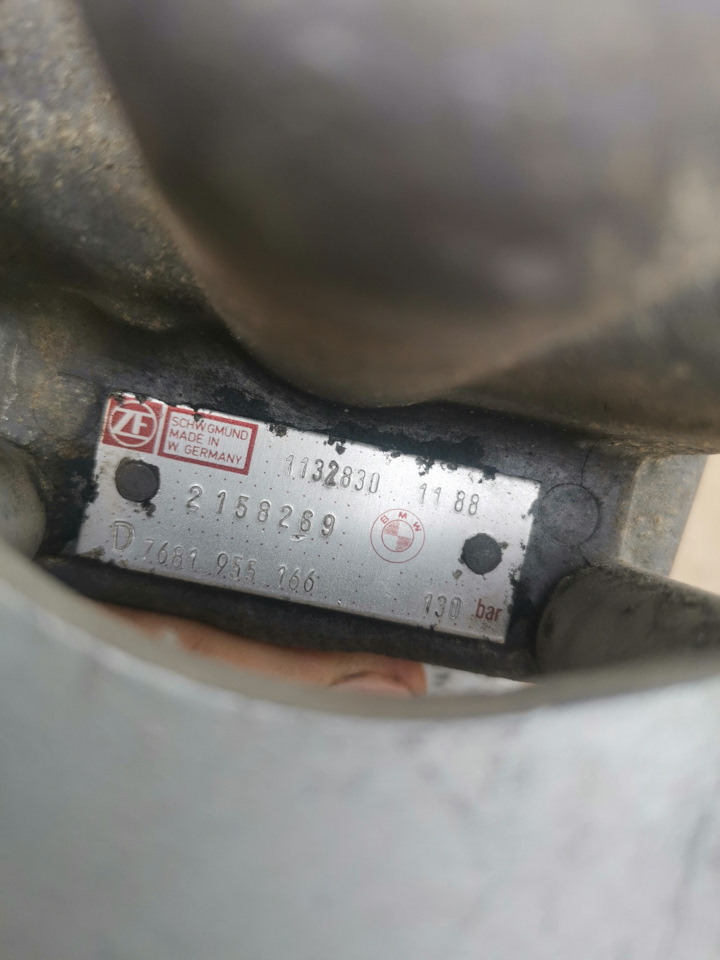

Помер насос ГУР. Хотел у вас поинтересоваться:
1. Нашел 2 номера оригинального насоса 32 41 1094098 и 32 41 1097149, не могу понять какой у меня стоит (мотор м52 не ТУ).
2. Т.к. оригинал и люк стоит баснословных денег, а от нивы ставить не хочу, скажите какие аналоги кто ставил и сколько они у вас отходили (желательно с артикулами).
3. Как вариант поставить оригинал БУ с англичанки.

так вот фото www.drive2.ru/l/532193590609183802/

Тоже присоединяюсь и ставлю +, 5 лет ZF от Шнивы рулит! BMW 523 m 52
Подскажи номерок пожалуйста
Привет, номерок не подскажу не фотал, стояло клеймо "ZF" на корпусе насоса. Вот, один в один как у меня стоит.
Привет, спасибо огромное, фото тоже сойдет
