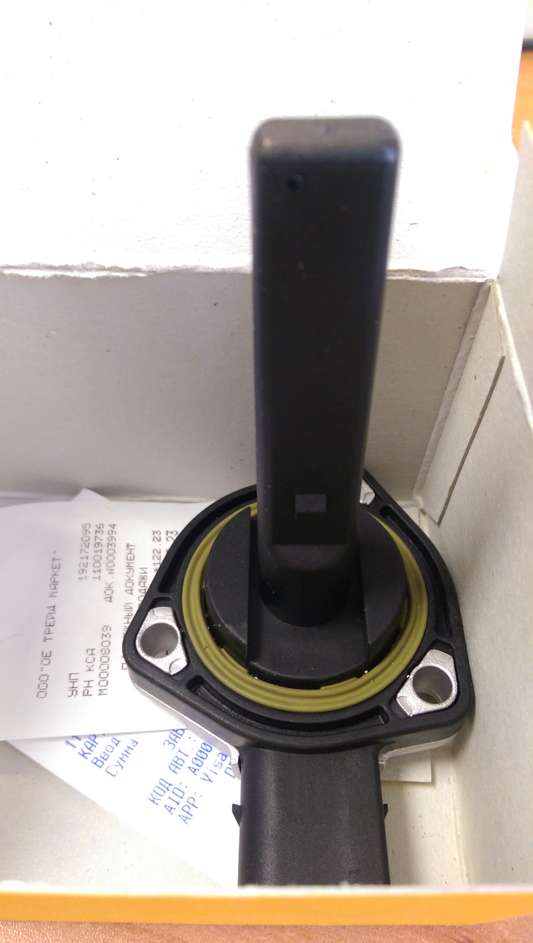

Итак, впервые за весь срок владения данным авто (уже пять лет) в одно прекрасное утро, выехав из дома по делам, услышал знакомый звуковой гонг, глянул на экран, сказать что удивился – не сказать ничего, так как за все это время доливок по маслу от замены до замены (10 000км) — 0 «Уровень масла ниже минимума»! Это после последней замены масло прошло всего несколько недель, останавливаюсь на ровном месте, даю машине немного постоять и лезу под капот. Достав щуп – немного отлегло. Уровень в норме. Умер датчик. Заказав новый вперед на станцию. Чтоб поменять датчик понадобилось опять сливать масло.
Как-то так.
Итоги:
Датчик уровня масла HELLA (6PR007868031) – 60$
Работа – 10$
Всем спасибо.
