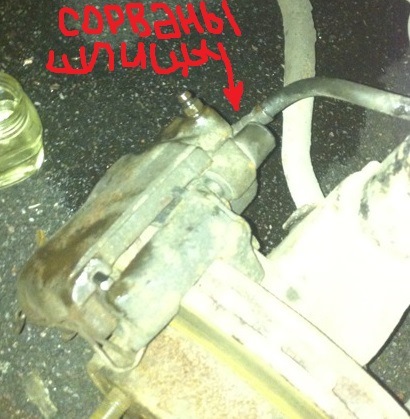

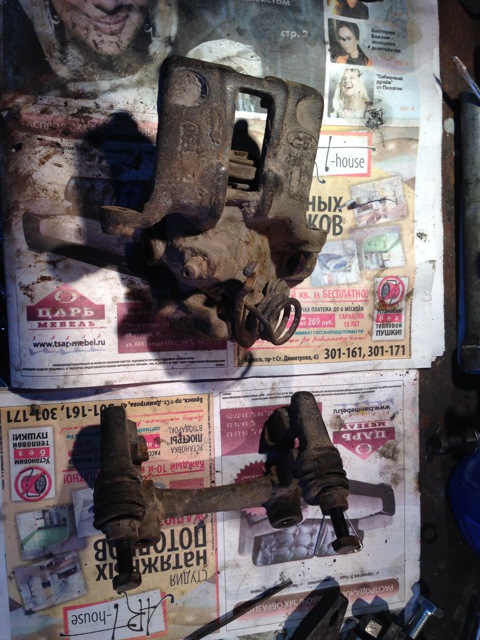

решил заменить оба суппорта, раз штуцер один не откручивается, а другой, при закрутке до конца, начинает прокручиваться

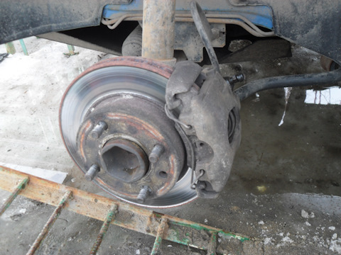

подошел к донору, снял колесо, но постигло разочарование меня-тормозные шланги ни справа ни слева не открутились от суппорта, — там ключ на 13 нужен? рожковый не находит, а накидной накидывается и прокручивается
в районе крепления к тормозной трубке тоже не открутились
может кто посоветовать что делать в такой ситуации?
штуцер то один только прокручивается, может с герметиком его вкрутить?
и ещё засада-на донорском суппорте штуцер не выкручивается, головка на 11 плотно налезает на него, но трещётки такой нет (

штуцера тоже не откручивались, обычный рожковый ключ на размер меньше брал и набивал, все открутилось
