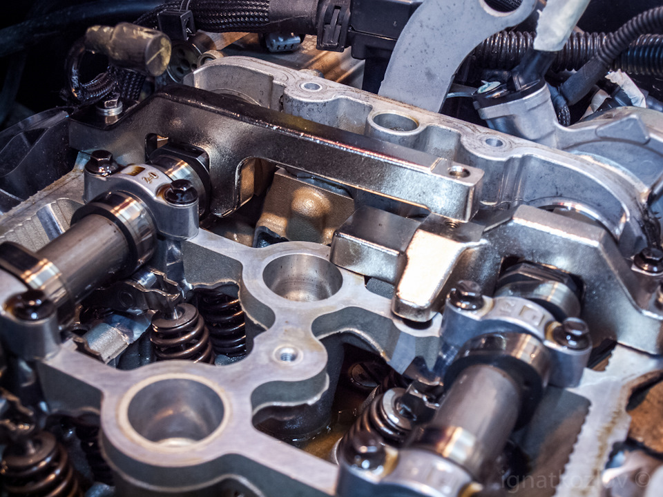

Замена цепи прошла успешно.
Заменено:
Цепь ГРМ 9822827180 — артикул предыдущей ревизии, новая с дырочками, но не стал заморачиваться.
Натяжитель цепи 9816058580, уже был летом поменян, оставил.
Успокоитель цепи верхний 9816058680
Направляющая цепи 2 шт. 081830/081831
Передний сальник коленвала 0514C8
Прокладка клапанной крышки (комплект) 0249E6/0249E7*2
Шестерня коленвала 0513C8
Шестерня выпускного распредвала 0805K3
Шестерня впускного распредвала (фазорегулятор) — долго думал, но мастер убедил.
Болты 3 шт. 082026*2/082027
Работа провелась за 4 часа с инициализацией
Цена вопроса 18 т.р
Теперь об ощущениях:
— Перестала троить на холодную!
— Двигатель работает очень хорошо.
— Нажимаешь на газ даже немного, сразу едет
— Толчки при переключении передач стали незаметные.
Надеюсь, кому-то эта информация поможет.
