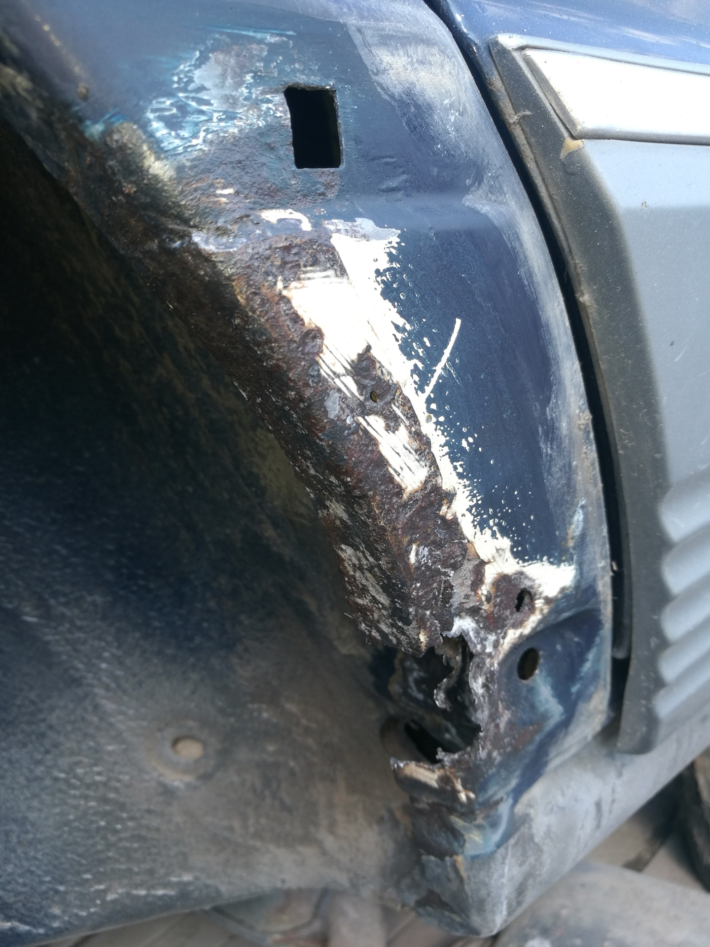

Еще в самом конце осени, когда выпал первый снег, но еще можно было немного ездить на летних шинах, доехал до сварщика. Да, кузов неплох, но в процессе работы с ходовой нашлись неприятные места, которые требовали сварочного ремонта. Итого к рамке заднего стекла внизу у багажника (редкий 126й живет с хорошей рамкой) добавились ремонты в карманах багажника и самое неприятное — в нижней части арки заднего крыла справа.
Да, эта дырень пряталась за бананом. Да и вся эта ржавая часть арки была замаскирована шпаклей.
Слева все гут.

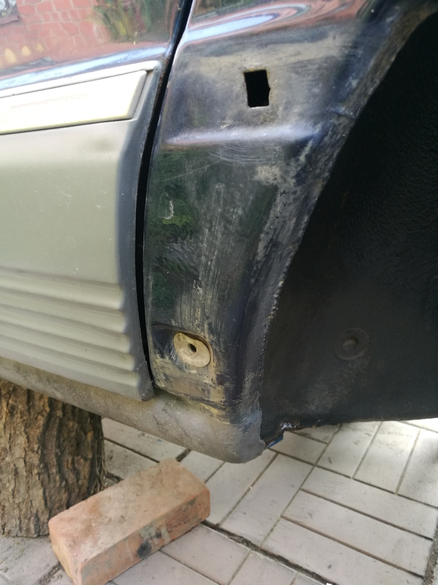

Быстрый поиск выдал результат с оригинальной ремонтной деталью в одном магазине запчастей. Продавец прислал фотки, потом еще неделю держал деталь пока я собирался до них доехать и на месте скинули 1200 с первоначальной цены.
Деталь оказалась из каких старинных запасов из хорошего толстого металла.

На месте
По углам тоже подлатали
Ну и попутно подварили карманы.
Было так:
Стало так:

В итоге позвонил парням, которые будут красить, дали тел человека, который недалеко от них. Договорились, приехал, большой гараж во дворе частного дома с кучей сварочного оборудования, мужчина лет 50, всю жизнь варит. Справился за 5 дней и 15 тыс.

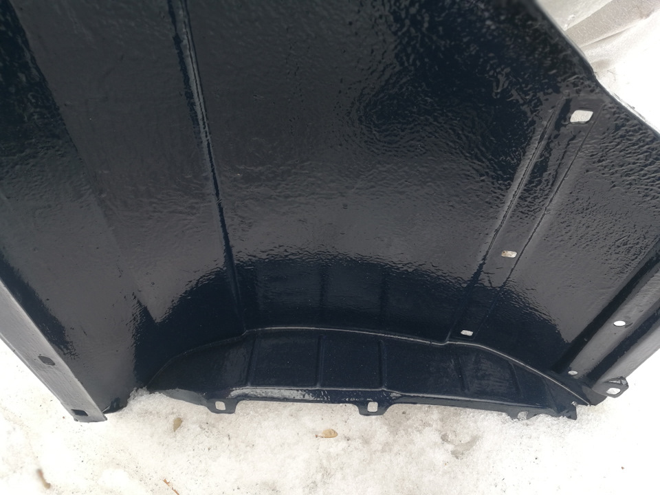

Приобретенное "новое" навесное с внутренних сторон подверглось тщательной обработке от старой грязи и пыли, ржавчины был минимум. Обработал внутренние полости антиржавной краской в два слоя. Готовятся к внешней покраске и установке.
