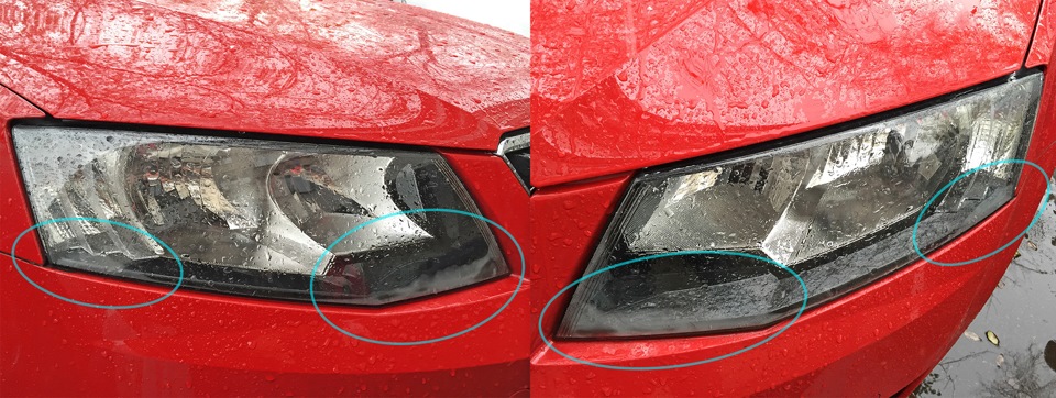

В первые холодные дни декабря, когда то идет снег, то все тает, заметил, что потеют обе фары. Звонок гарантийному мастеру: Я — "Потеют фары, гарантия?" Мастер — "А вы крышечки на фарах откройте, включите ближный свет и так покатайтесь часа два. Вода выветрится и все будет хорошо". Б#$! Очень хотелось поругаться, но пока не стал. Вообще думаю поставить линзы и ксенон, хороших примеров видел не мало.

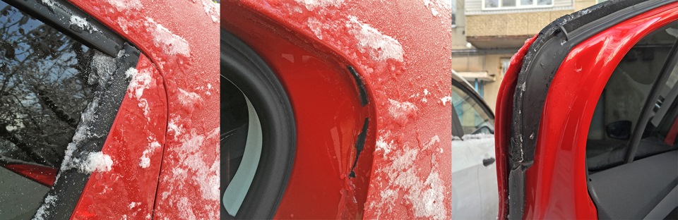

Как было: с ночи на утро выпал первый снег, сантиметров 30. Днем все растаяло и вечером снова пошел снег. На следующий день стоял мороз -15, и я, открывая заднюю дверь, слегка перестарался. Резиновый уплотнитель двери, тот что с ворсом, прилип к кузову. Последствия на фото. Так что, будьте осторожны.

Если обработать уплотнители силиконом то такого не случится. Что касается фар то это чистое явление на новых автомобилях. Если только слегка запотевают то нечего страшного. Если в фарах после проявляются капли влаги тогда современем фары начнут окислятся.
Влаги нет, пока мороз тоже ничего. Буду следить.

Это бархотка прилипла, а не резинка. А резинке в воске — у меня вторую зиму ничего не примерзает, ничем дополнительно не обрабатываю. Только вытираю насухо тряпкой, если по приезду домой вижу, что они мокрые и в ночь мороз.

Вообще странное техническое решение с этими бархотками снаружи. Да, они мягкие и дверь прикрывается плотно, но блин, они явно не подумали о таком стремном моменте, конда после мокрого снега она впитала воду и в ночной мороз замерзла. А так то проемы внутри чистые в любую грязь и непогоду — тут респект им.

В инструкции пишут что запотевание допустимо.
У меня на ксеноне запотевает в тех же местах, когда на улице очень влажно. Потом само отпотевает через некоторое время.
Есть такое, у меня тоже проходит через день, поэтому особо не парюсь.

Сколько раз примерзали уплотнители, не разу не рвались…
На Субару тоже, примерзали но не рвались. Правда ворса на них не было, а тут есть. Всё же я перестарался…
обидно конечно.( ты не тяни в след раз сильно, а то так еще и ручку двери можно оторвать…)

и мастер про фары тоже в принципе верно говорит — по-другому никак
Неа, мастер верно говорит, да. Еще ребята советовали феном туда подуть в гараже, эффект похож, но чуть быстрее.
