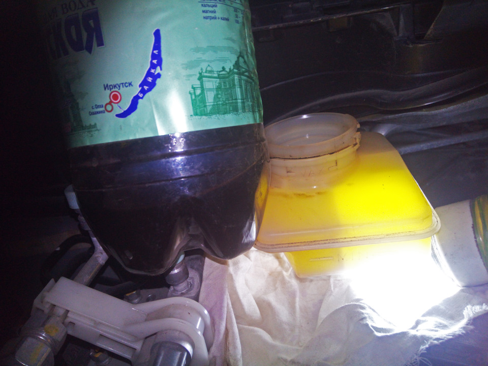

НУ а далее все как всегда, приезжаю в гараж и вдвоем с брательником начинаем прокачивать тормозную систему. Высасываем с бачка старую жидкость, наливаем до верхней метки новую и прокачиваем тормоза, как сказано в мануале по фитам GE omanual.ru/Honda/Jazz-Fit…html/000000000001967.html. Качаем каждый контур, пока с него не пойдет чистенькая тормозуха. НА все у нас ушло как раз 1 литр тормозухи:) Старая жидкость была совсем не ок по цвету:(

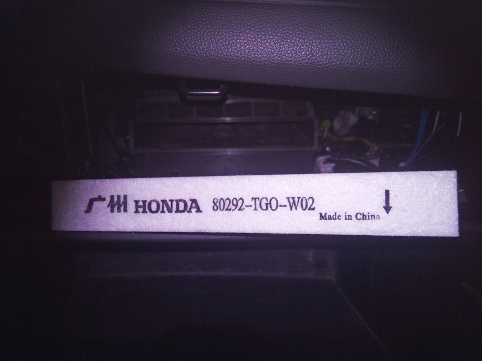

Теперь о замене тормозухи можно забыть на пару лет:) Заодно решил махнуть и салонный фильтр, так как стали сильно легко проходить запахи, да и на улице зима, зачем нам лишний тормоз для теплого потока воздуха:) Да и тем более фильтр достался еще от старого хозяина, пусть он и китайский, зато новый:) У кого то возникают проблемы с установкой фильтра и определением потока воздуха в печке, странно но вроде все подробно нарисовано везде:)

Насколько помню прокачка начинается от самой дальней точки.но у Хонды фит все через одно место

Я тоже мудрить не стал и такую же кастюлю залил. Но пока частичную замену сделал, только в гтц. Небыло возможности качать в одинокого. До лета поезжу, летом полностью сменю. Но слилось такое же темное мутное УГ.
Да уж, в одного тяжко этот процесс делать:(
