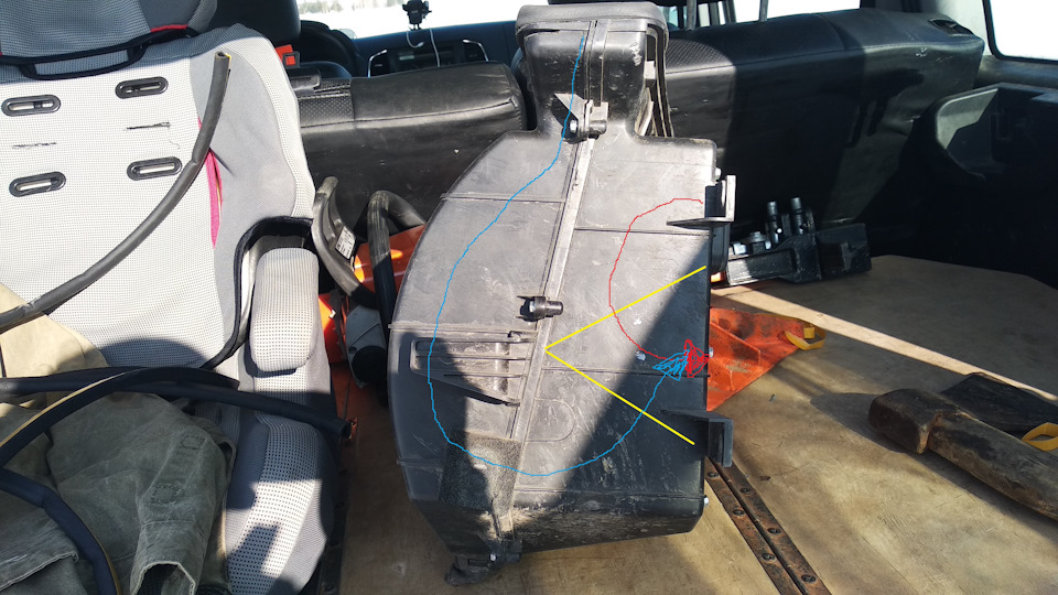

Делаю эту запись для тех, кто будет спрашивать у гугла, как побороть обмерзание стекол зимой.
Началось все с приходом первых морозов, вообще замечать стал когда начали ездить с товарищами на охоту, три-четыре человека в салоне в -15 и всё, тушите свет, затягивает боковушки, переключаешь печку в лицо, затягивает лобаш, переключаешь в лобаш, затягивает боковушки, пятнадцать-двадцать минут таких манипуляций и печурка уже не справляется, приходится останавливаться, оттаивать, протирать насухо и можно проехать еще минут 20.
Изначально я думал, что так запроектировано на УАЗе)) Но в итоге поиска решения проблемы наткнулся на видео в ютубе, где на таком же Патриоте сломалась заслонка воздухозаборника, видео есть в моей записи про борьбу с обморожением.
Сняв воздухозаборник я вынул заслонку и заменил ее на алюминиевую заглушку, которую вклеил на герметик, чтобы если решусь поставить заслонку, можно было ее удалить
Собрав воздухозаборник наклеил новый D-образный уплотнитель который купил в строительном магазине
На следующей картинке схематично изобразил как движется воздух в зависимости от положения заслонки

Заслонка рециркуляции играет роль в проблеме запотевания — факт. Но. В любых автомобилях обдув лобового и боковых окон всегда работает одновременно. Достигается это как и отдельностоящими и нерегулируемыми дефростерами на обдув боковин, так и через основные боковые решётки, которые можно регулировать по направлению или закрыть совсем. При этом поток воздуха на лобовое стекло всегда идёт с более менее равномерной силой независимо от того, куда ещё направлен воздух — в ноги или в лицо или вместе и туда и туда. Т.е., если, например, запотели боковые окна, то можно им ДОПОЛНИТЕЛЬНО помочь перенаправлением потока на лицо, задействуя при этом боковые основные решётки, и это мало отразится на потоке на лобовое. Так вот у Патриота этот момент как минимум с 2015 года не сделан по-человечески, поэтому и потеет всё. У меня заслонка рециркуляции работает нормально, но боковые стёкла часто потеют всё равно, потому что из самых крайних нерегулируемых дефростеров не дует нихрена. А переводишь поток на лицо — из боковых регулируемых дефростеров начинает идти хороший поток, но затягивает лобовое. Если для устранения хренового обдува боковых окон исключить снятие торпеды и допилинг блока отопителя, то остаётся только 2 варианта: частичное закрытие дефростера на лобовое (пару-тройку сопел через одно) или изменение алгоритма работы актуатора (моторчика) заслонки распределения потоков, чтобы он останавливался на других положениях. Т.е. скорректировать его крайние положения так, чтобы при любых режимах на лобовое и на лицо шёл одинаковый поток — заслонка никогда не будет полностью перекрывать другое направление, останавливаясь, например на середине своего хода. Вариант с актуатором это идеальный сценарий, но только как перенастроить это в блоке управления климатом я пока не нашёл. Тут либо нужно обновление прошивки от производителя климатической системы, либо чей-то пытливый ум, обладающий знаниями программиста и способный разобраться в том, как и что поправить в ПО. У себя пока попробую частичное перекрытие сопел дефростера лобового стекла и посмотрю как изменится (или нихрена не изменится) сила потока из крайних правых решёток, потому что они являются окончаниями воздуховода к лобовому стеклу. Ну и расположение вентилятора отопителя справа, а не ближе к центру всего блока отопителя тоже не добавляет эффективности всей системе — получается, что поток от вентилятора сначала вынужден преодолевать ненужное расстояние до места, где уже происходит дальнейшее разделение потоков. Скорость поток при этом неизбежно теряет. А включение вентилятора на более высокие обороты начинает создавать акустический дискомфорт своим шумом. При этом, кстати, не всегда убирая запотевание. Может быть, можно подобрать ещё и более эффективную крыльчатку к вентилятору, которая при тех же оборотах будет затягивать и прокачивать больше воздуха…

А самое главное? Лучше стало?
Теперь тянет в воздухозаборник так, что чуть бумажку не втягивает, прям на улице слышно как тянет.
Сейчас на улице примерно -8, не потеет ни одно стекло даже в положении стекло-ноги, раньше сразу затягивало.
