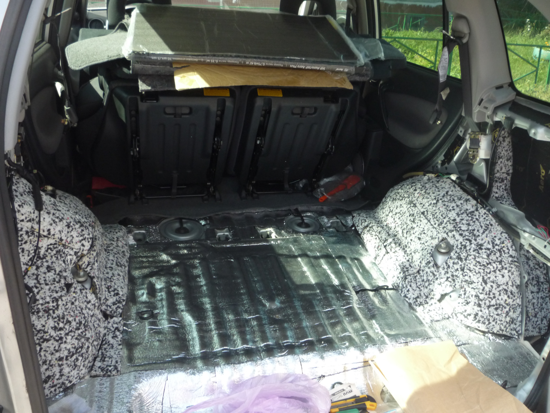

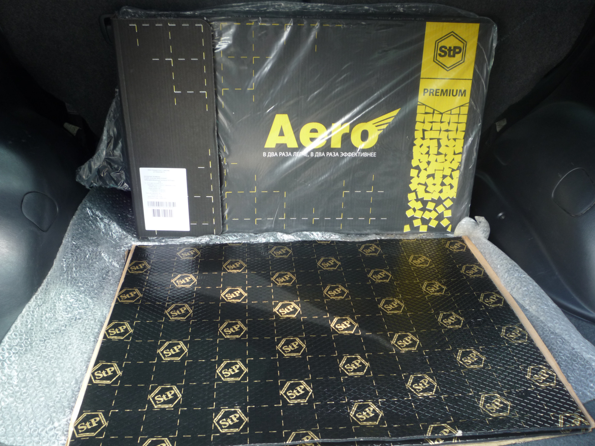

Всем привет, после установки камеры, многие задавали вопрос, а че это у тебя багажник не зашумлен, все тянул я с этим делом, но все-таки решился сделать пока тепло было, плюс еще небольшая скидка, спасибо Коле klenovnn, которая сыграла в ускорении этого процесса и которая у него потом была успешно аннулирована, когда повторно заезжал докупить материал. Так что если имеется скидка ей нужно пользоваться самому, или делать знакомым, чтобы ее не лишили из-за малых объемов покупок. Шумку делал как и раньше материалами от STP, не нравится мне шумофф своими маленькими листами, понимаю, что все равно резать приходится, но как то не лежит к нему душа. Расчеты по количеству листов взял на оф.сайте STP, тыц не ведитесь на эти расчеты нихрена не хватит, а что то наоборот останется, обычно все стараются продать как можно больше, что остается лишнее, с запасом, у них же другая политика, наоборот не хватает )). Существует 3 варианта обработки: премиум, стандарт и эконом. В этот раз решил выбрать премиум материалы, хотя если сейчас двери шумил, то "стандарт" не стал бы делать. Так же решил клеить в 2 слоя, чтобы потом не возникло проблем с установкой обшивки. Про само снятие обшивки не пишу, там и так все понятно, главное открутить болт ремня безопасности, остальное все просто.
Двери шумит почти 5 лет назад, с тех пор прошло много времени и технологии шагнули далеко вперёд. Появившаяся премиум серия гораздо легче по весу, причем ощутимо, проще и удобнее в работе, для монтажа aero фен вообще не требуется, края листов не такие острые, после шумки дверей руки были все в мелких порезах, мне в перчатках очень не удобно работать, по этому постоянно снимал их.

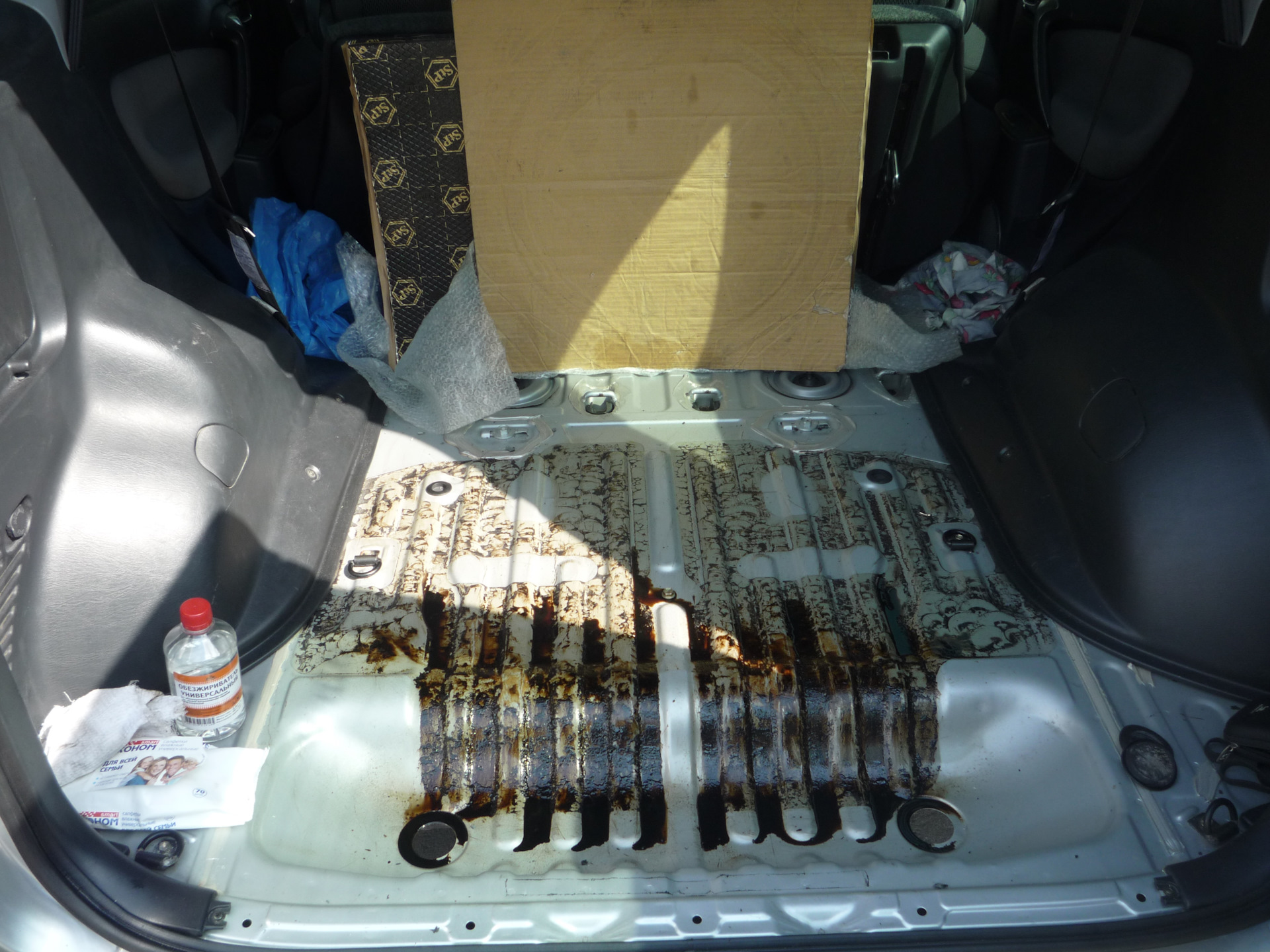

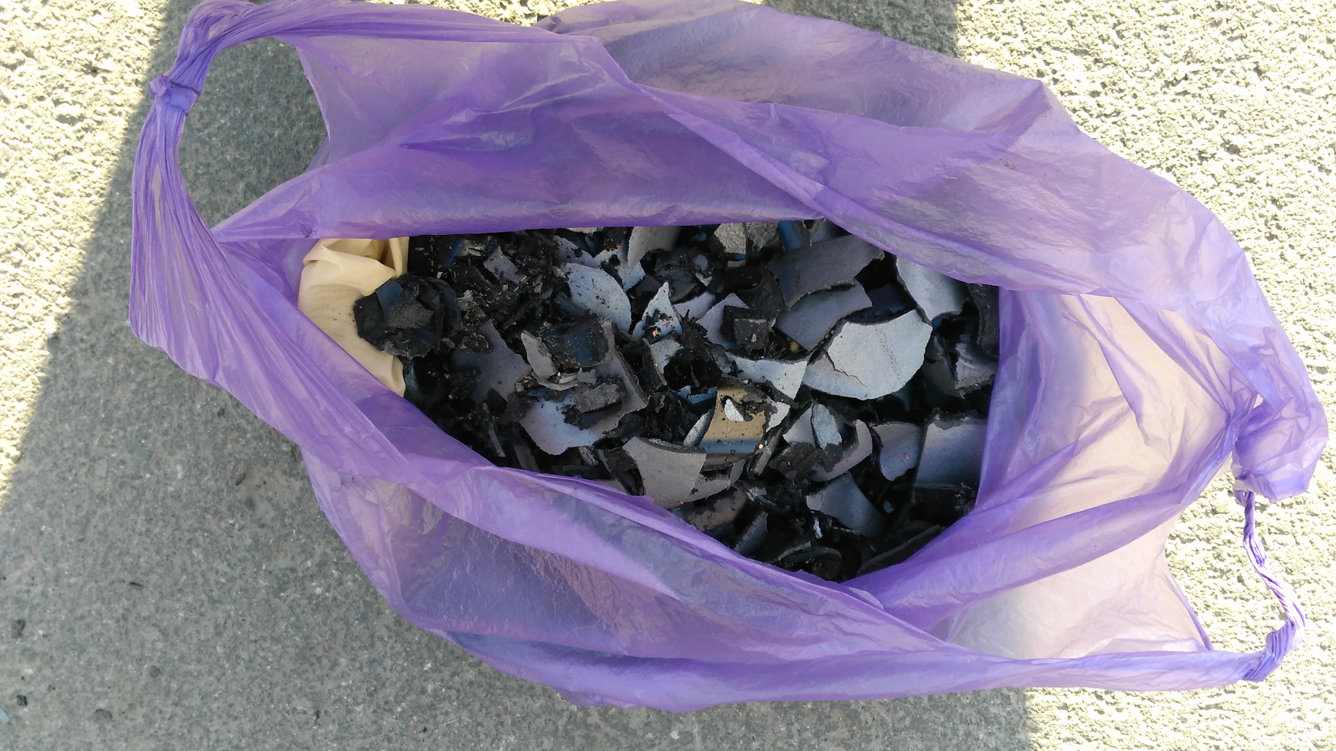

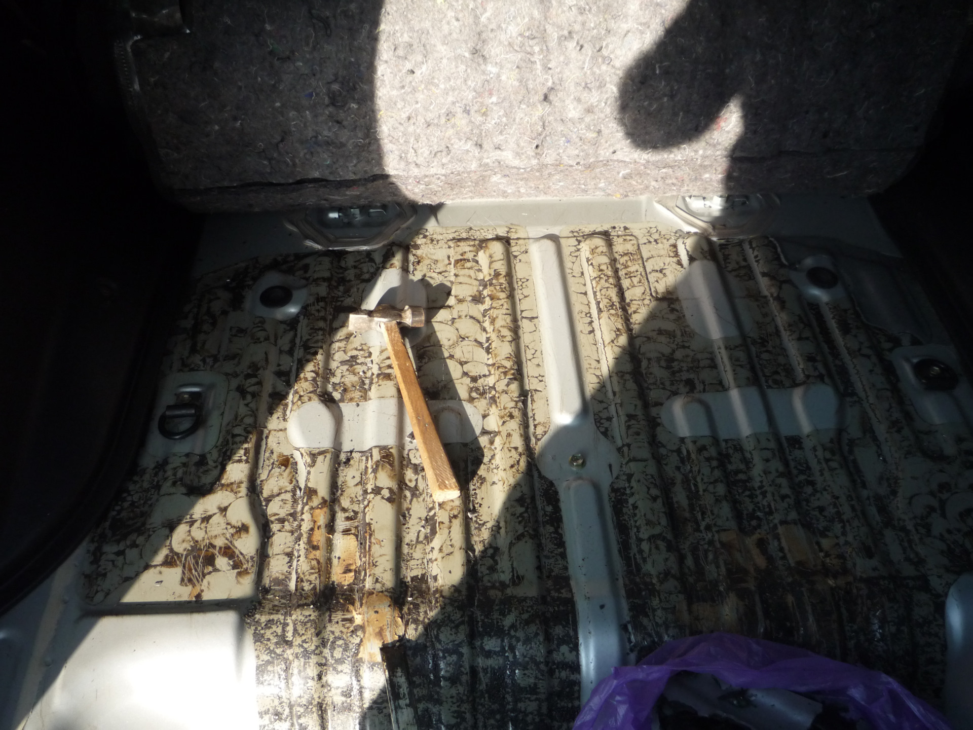

Кто то делает за пару вечеров, а то и за один, у меня же это заняло гораздо больше времени. Предварительно читал отчеты компаний и самих владельцев, все кто делает для себя и на совесть удаляли старую шумку, т.к. авто далеко не новое, она высохла уже в хлам, из-за этого сложно ее отдирать, особенно, если без строительного фена. Клеить поверх старой, чтобы не прикаталось как следует, или со временем отклеилось, не мой вариант, идем сложным путем. Потратил на ее удаление кучу времени, а потом еще бутылку уайт-спирита, оттирая остатки, оставшейся мастики. Хотя у нас с завода ее немного идет, поковыряться пришлось прилично.
Удалял ее при помощи стамески и молотка, в основном откалывалось небольшими кусочками.
С виду казалось маленькая заплатка, в итоге, получился почти полный пакет мелких кусочков.

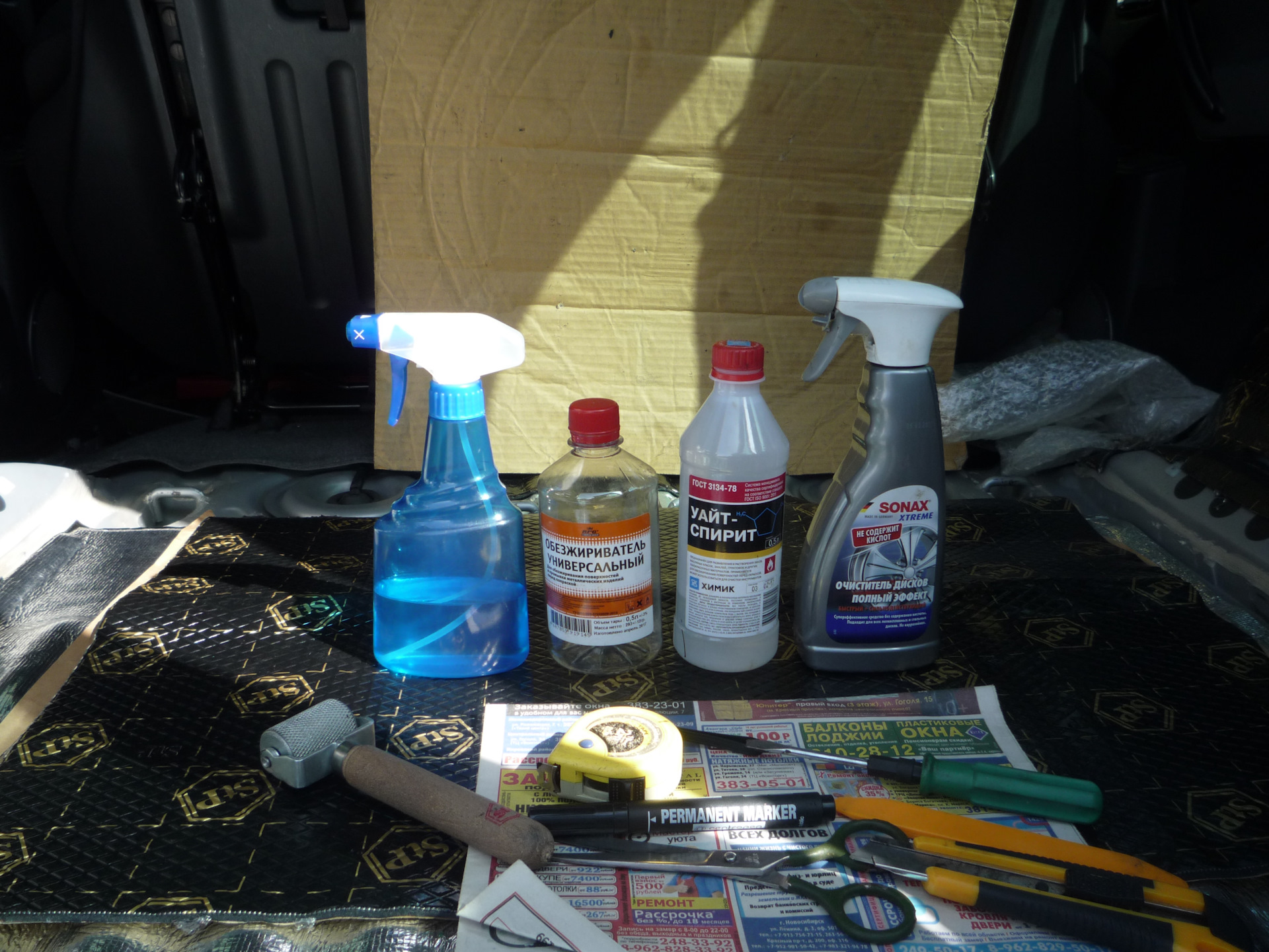

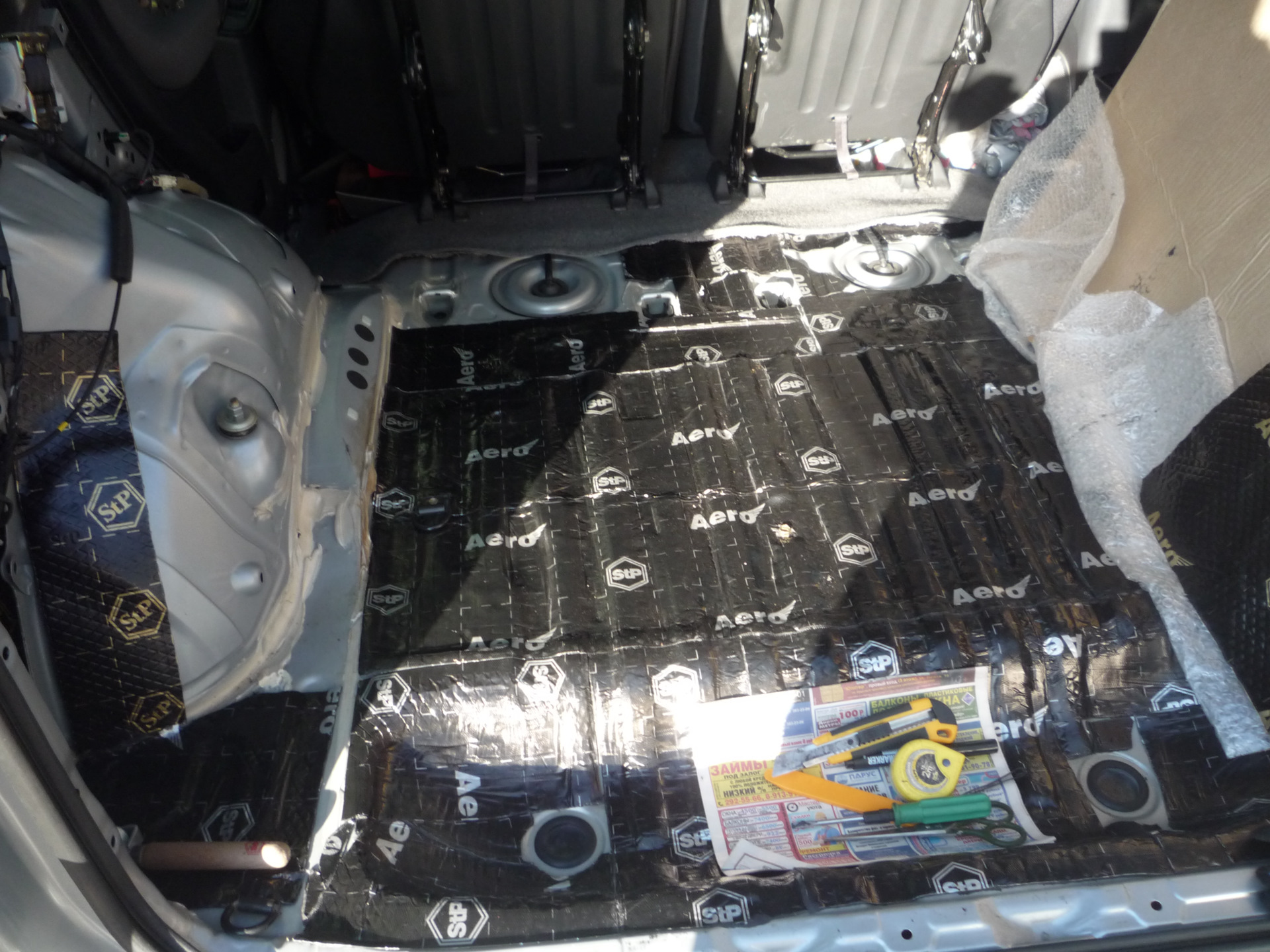

Затем оттираем остатки мастики, чтобы пол стал таким же чистым, как арки, на которых вообще не идет никакой штатной шумоизолции. Кстати пробовал налить уайт-спирит и обезжириватель в бутылку от sonax для дисков и wilson триггеры умерли моментально и пришлось снова мочить тряпку из горлышка.

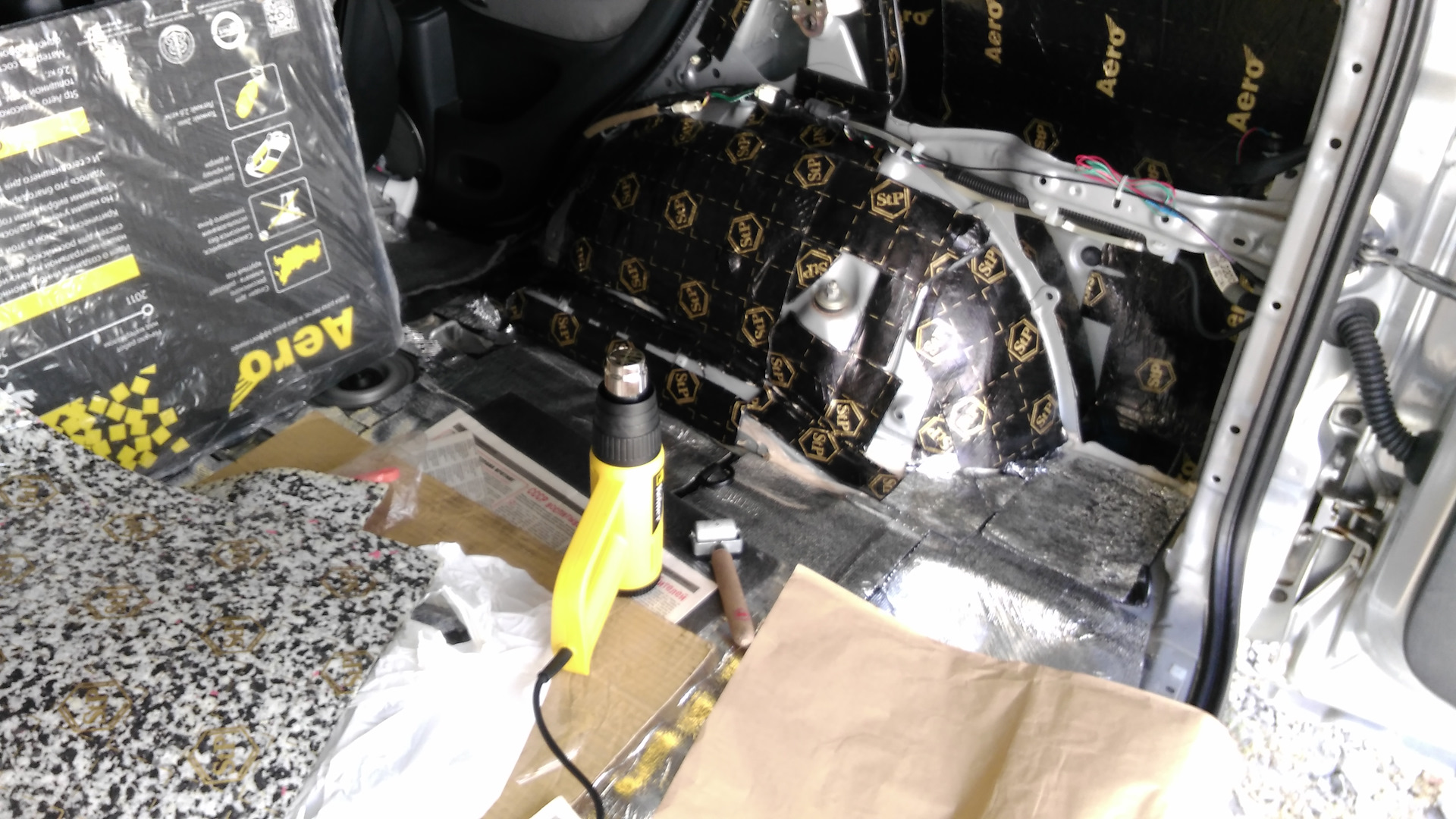

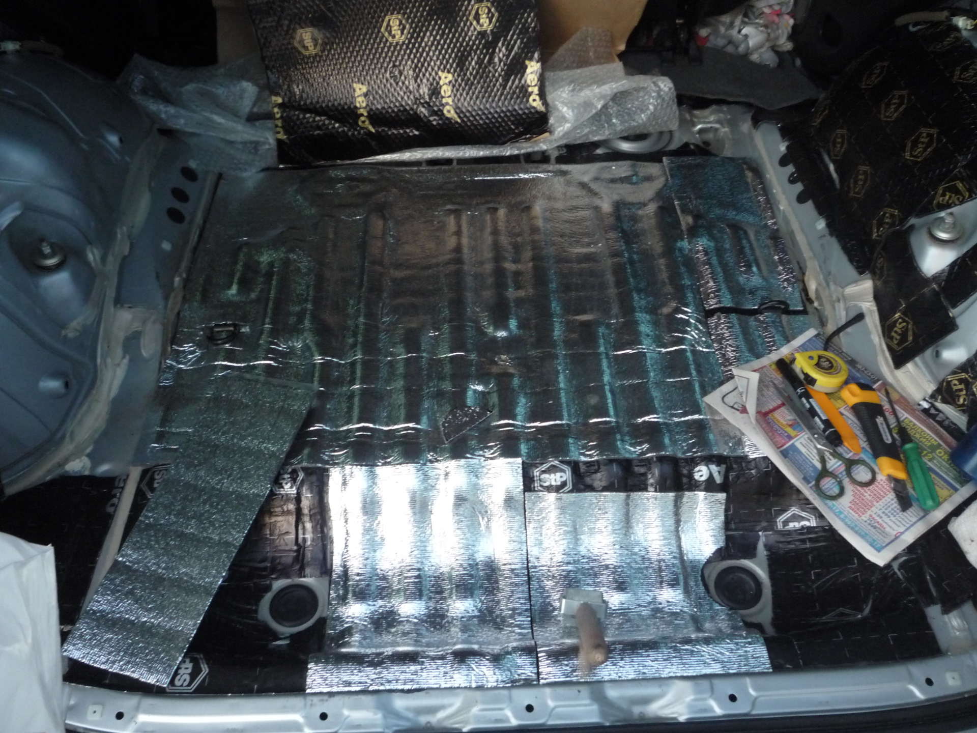

Дальше все пошло гораздо быстрее и веселее, обезжириваем поверхность, а затем прикатываем размеченные куски, пока не исчезнут кубики.
Кстати на самих листах слово "плюс" не написано и их можно легко перепутать по незнанию, отличаются они лишь цветом надписи просто aero написано — золотистым, а aero plus — серебристым, хотя в линейке стандарт silver дешевле, чем gold и хуже по характеристикам.

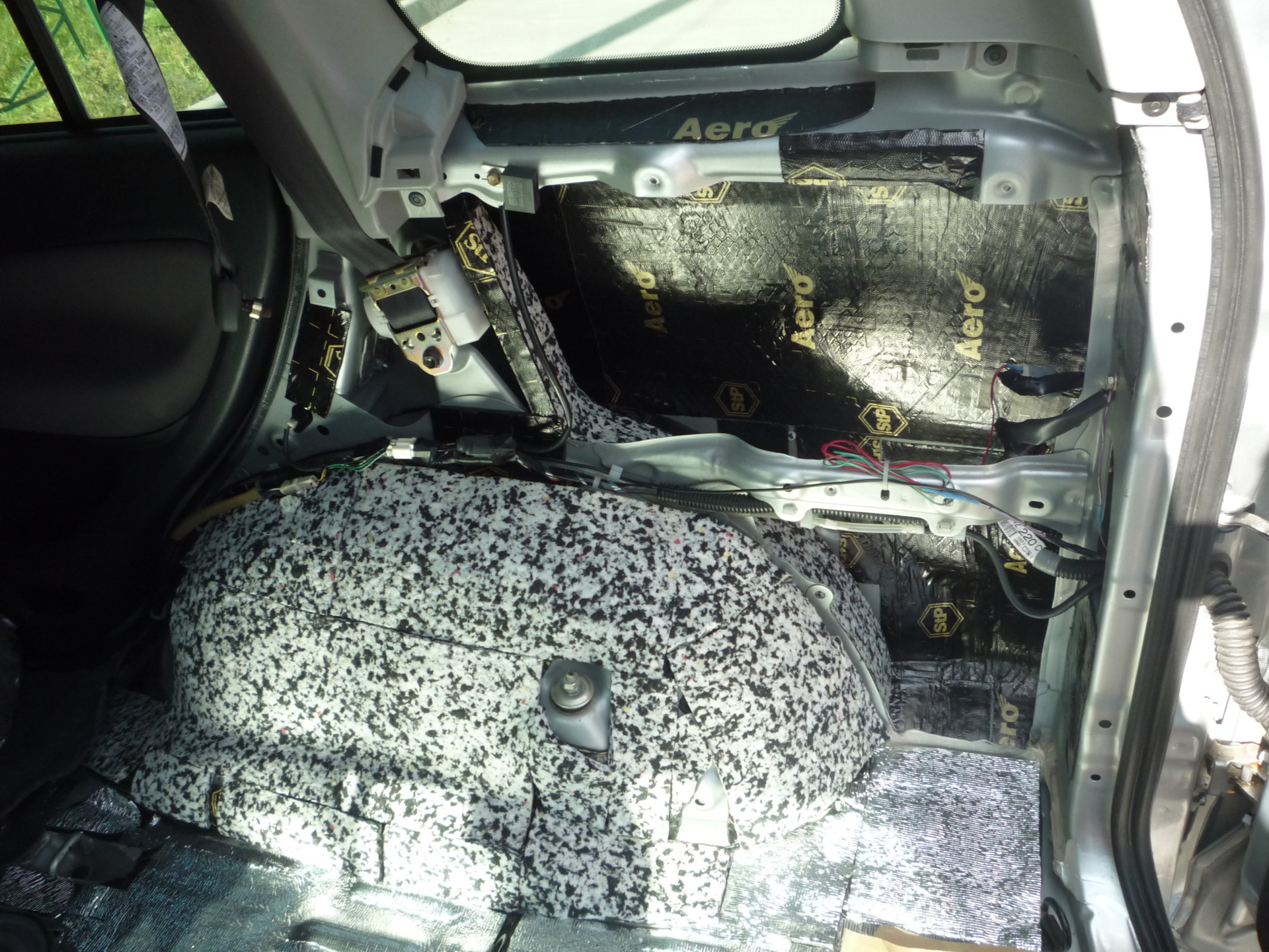

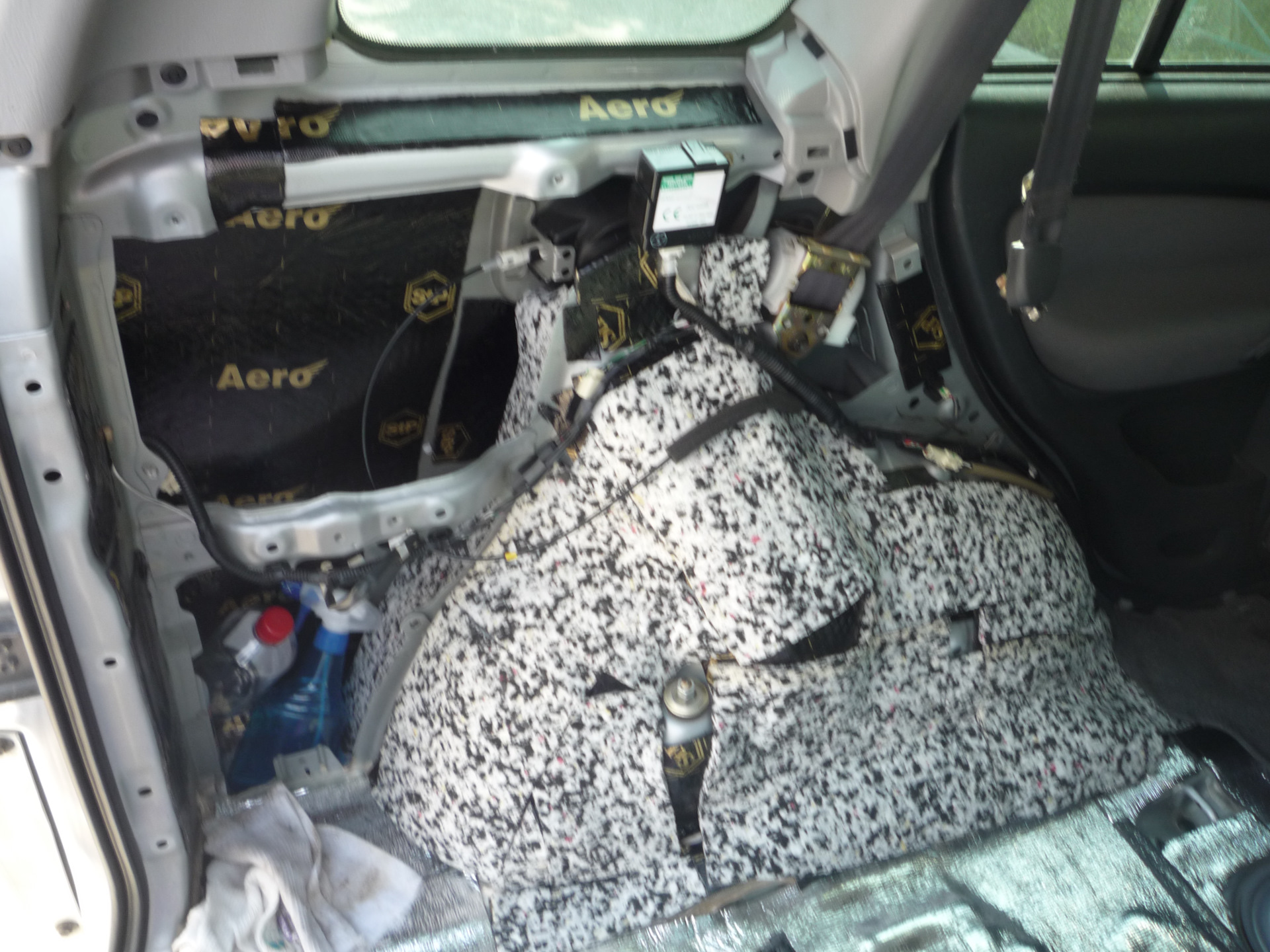

На сам пол катаем aero plus, на арки просто aero.

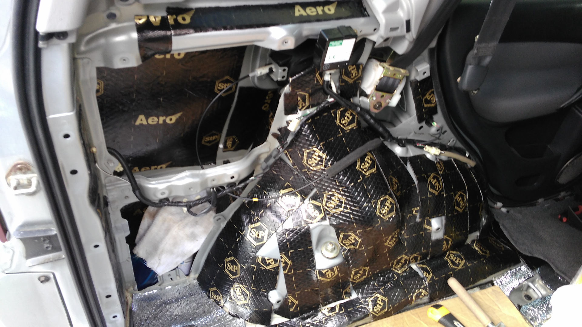

С арками все немного сложнее, если листы aero отлично прикатываются специальным валиком без проблем, то Bimast bomb premium обязательно нужно греть феном, иначе ничего как следует не пристанет и соответственно из-за их неровностей лепить сложнее и нужно нарезать куски подходящей формы, для большего удобства брал снятый слой бумаги прикладывал к арке, делал лекало, обводил и на целом листе вырезал такой же, главное не путать стороны, когда прикладываешь к целому листу, пару раз ошибался со стороной, потом греем феном и затем прикатывать, как следует, мастики на листе гораздо больше.
После греем феном и прикатываем, пока не разгладятся все кубики на шумке.
Затем переходим ко второму слою для пола, я выбрал Барьер 4ЛМКС, с фольгированным слоем, о чем потом не раз пожалел, он не пропускает воздух и если клеить целым листом, получаются пузыри, которые пришлось прокалывать, лучше бы взял без фольги, гораздо проще клеить.

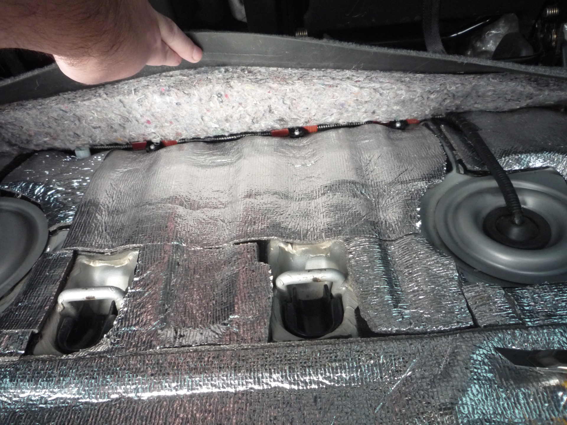

Багажник шумил до задних сидений, там тоже сильно усердствовать не стоит, стараясь заклеить все заподлицо, потом все равно пришлось подрезать из-за обшивки.

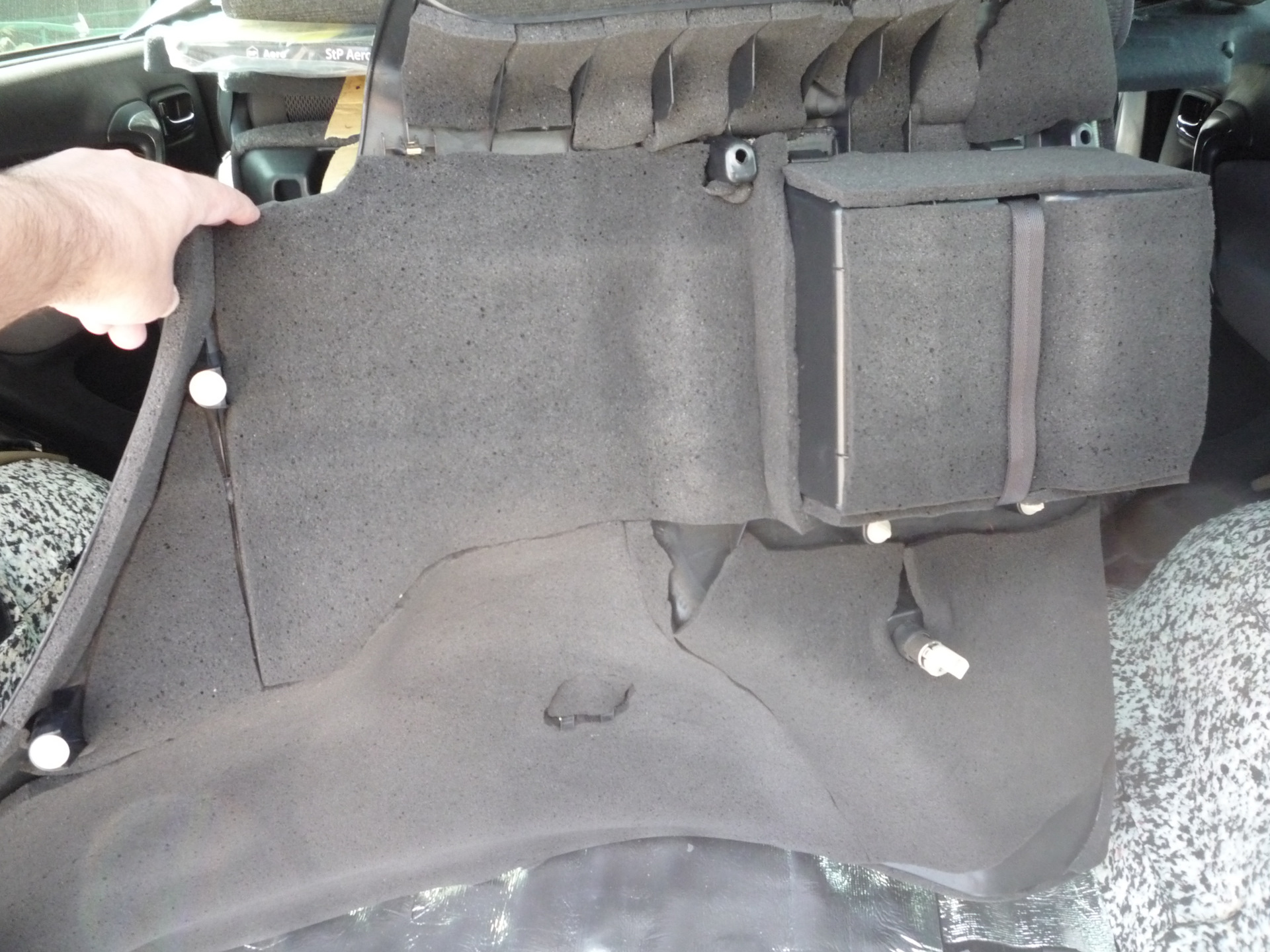

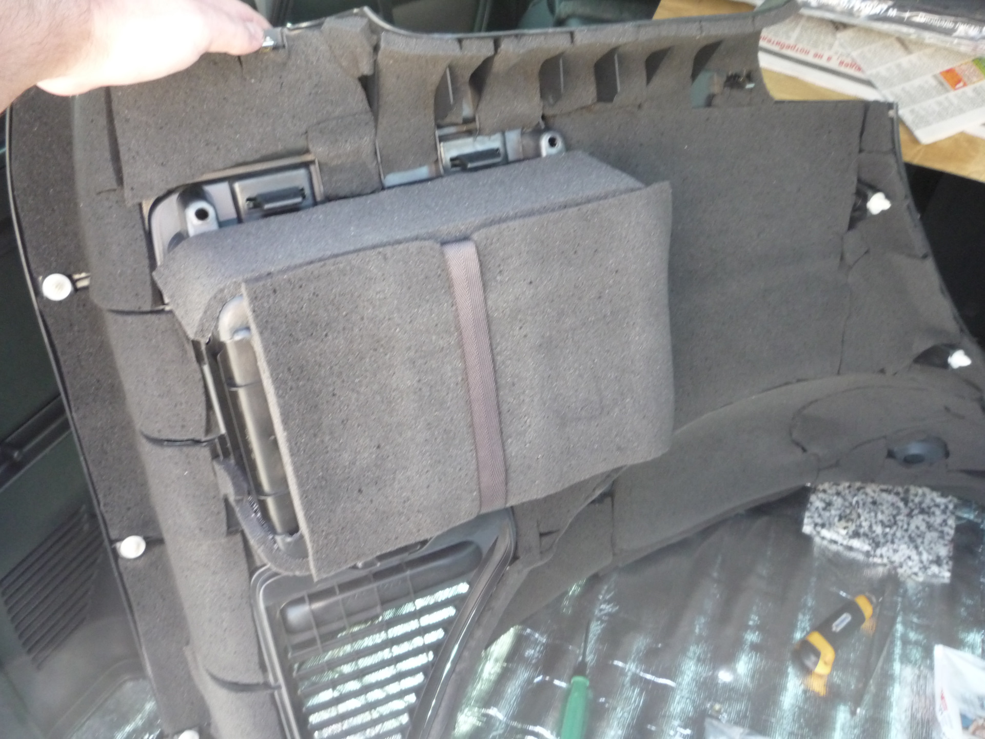

Обшивку багажника клеил дома, biplast 10, ушло ровно 2 листа, материал просто офигенный, очень мягкий, легкий, принимает нужную форму, швов практически не видно хотя это будет не видно, но все равно с эстетической точки зрения смотрится отлично, одним целым и главное от него есть толк.

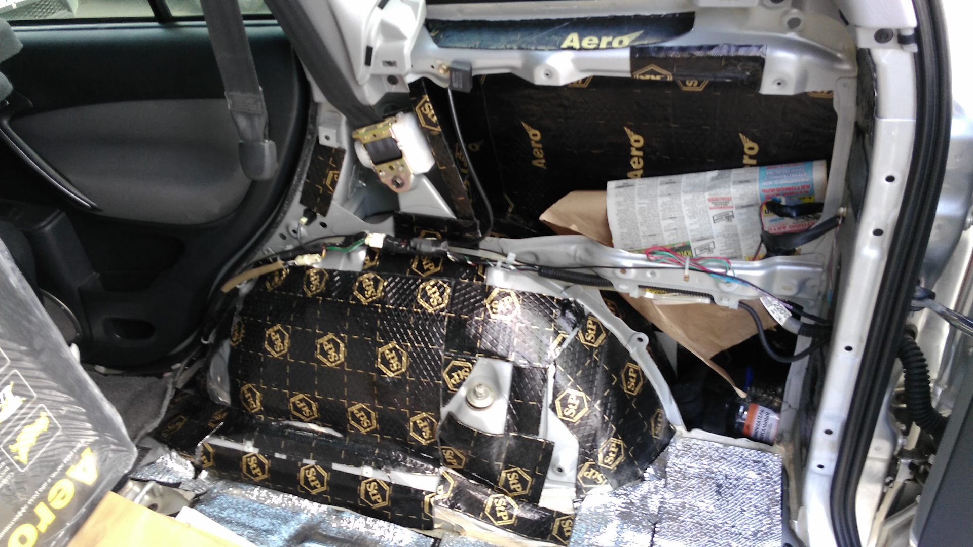

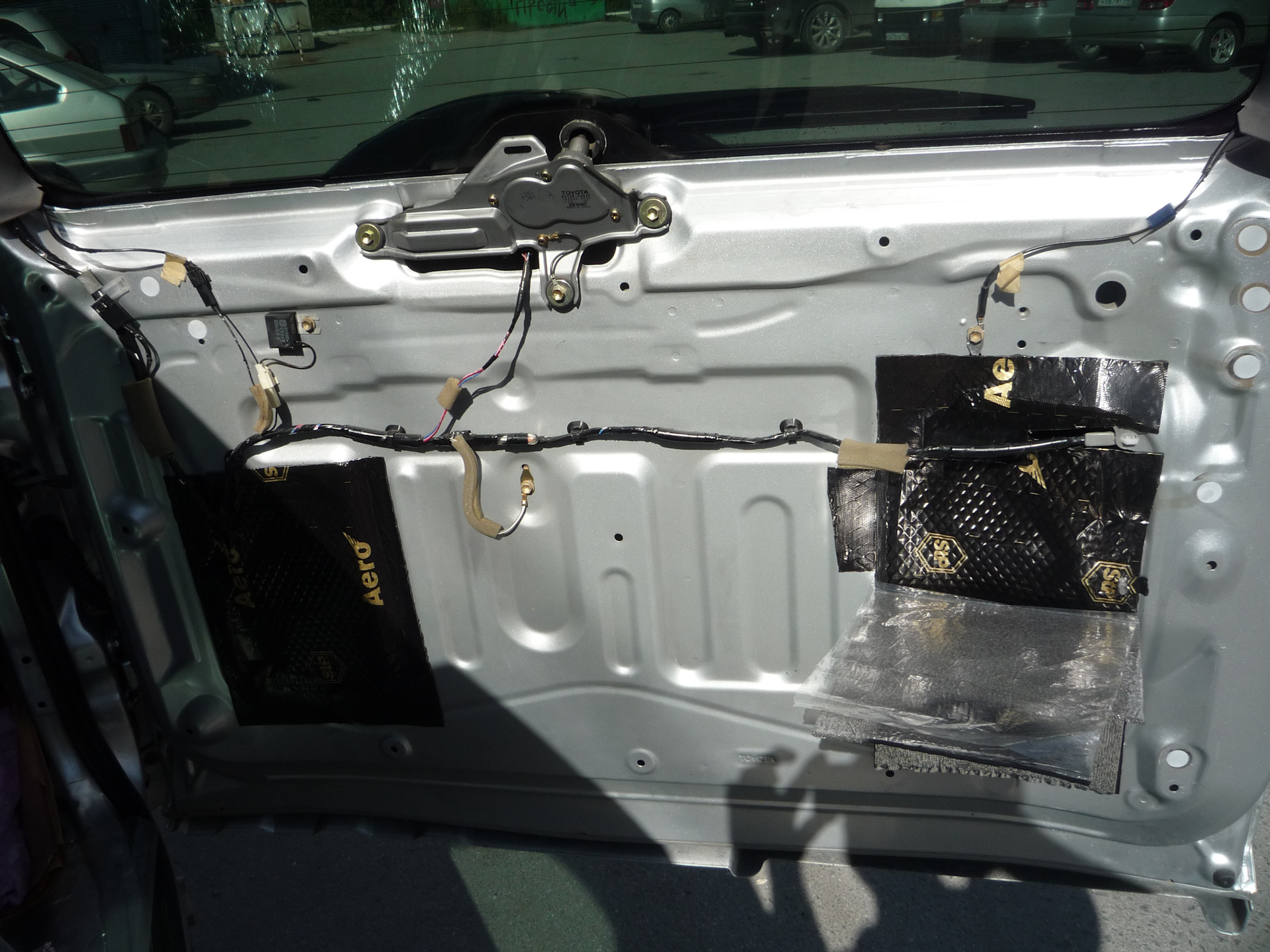

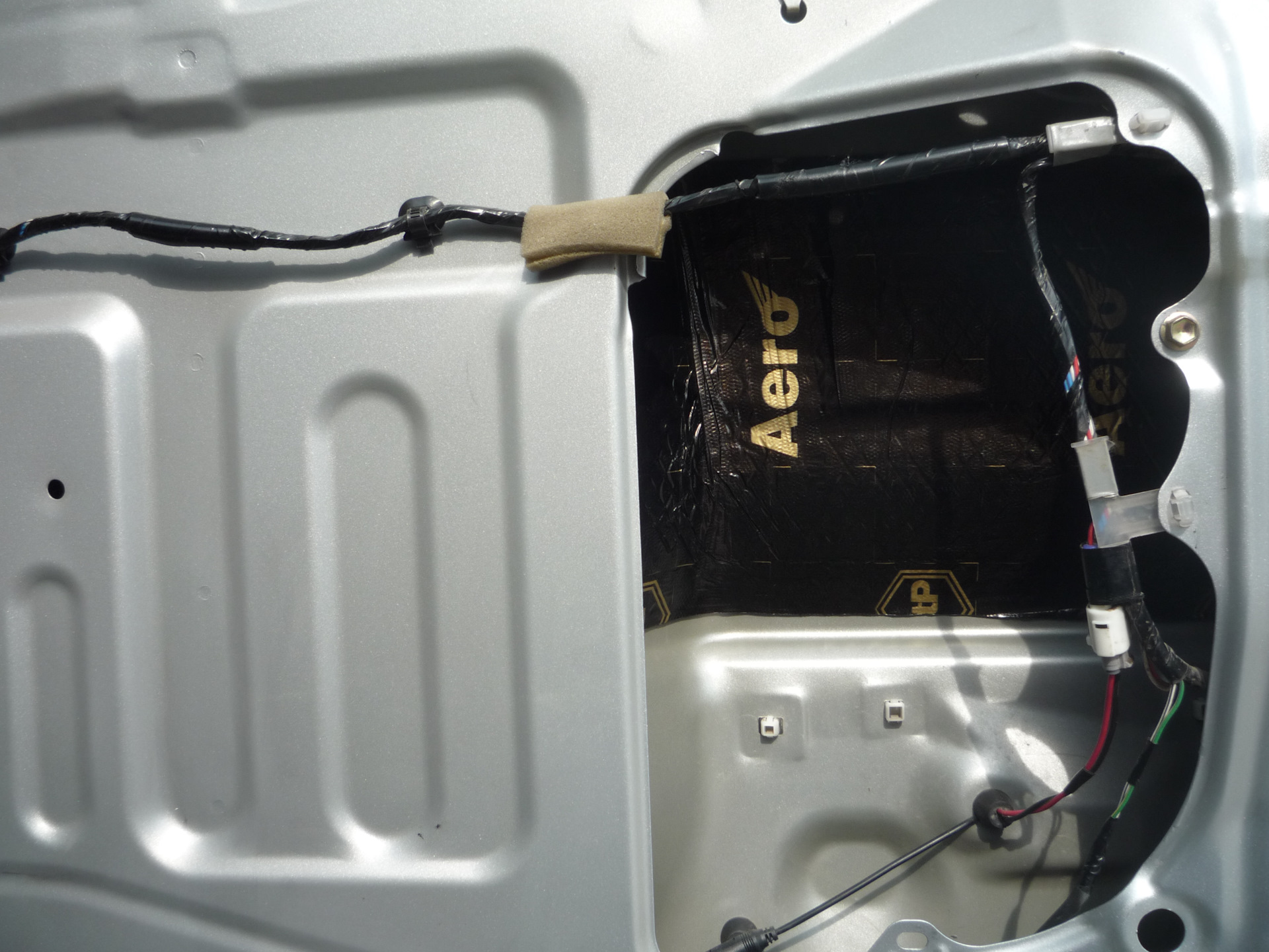

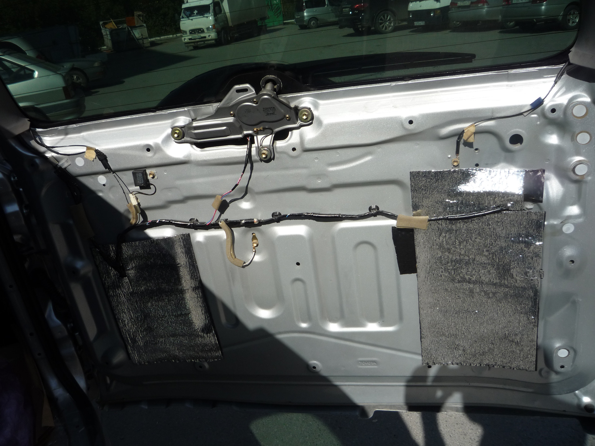

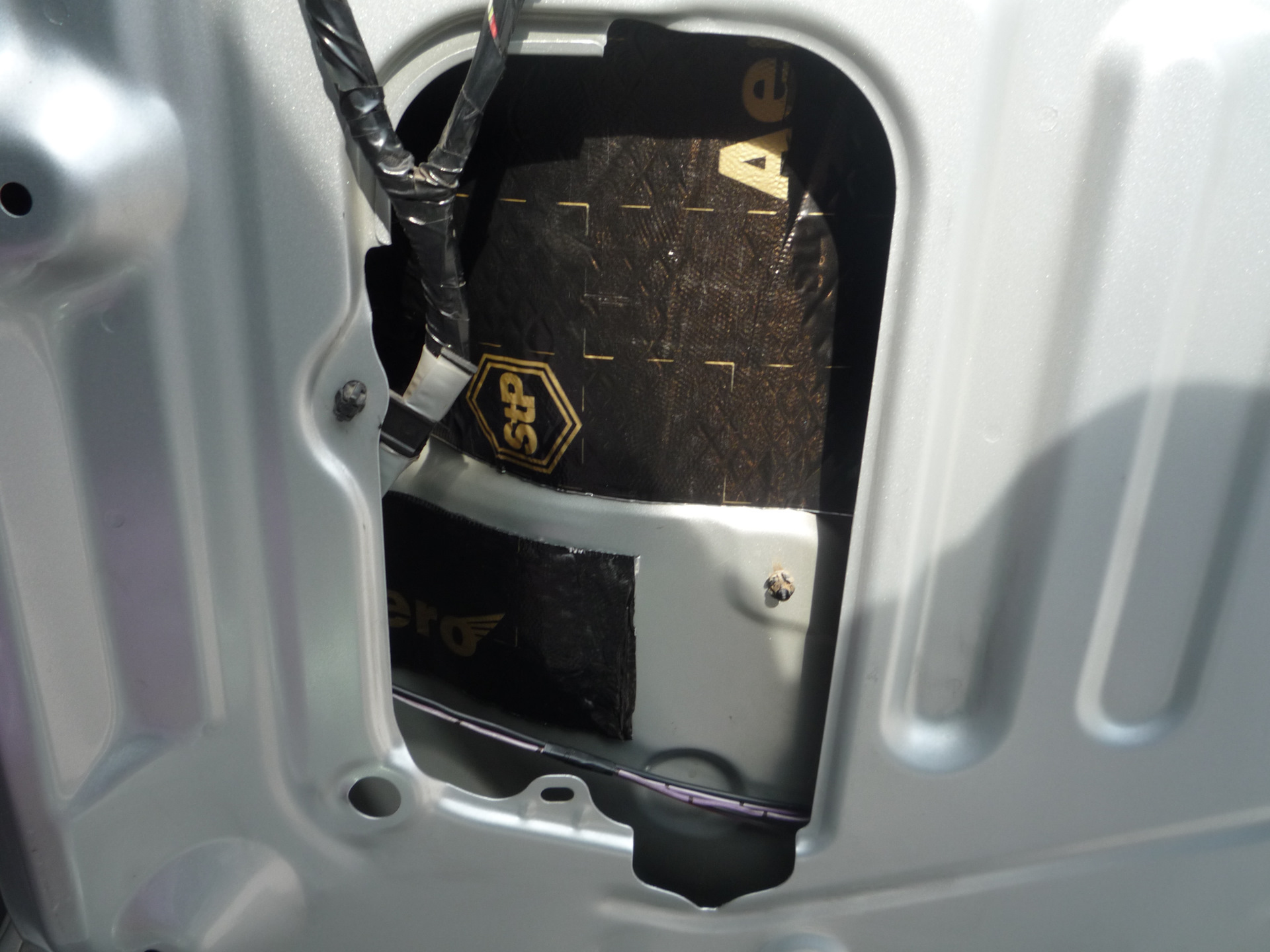

После шумки багажника остались куски aero и aero plus и Барьера, которые я решил прикатать на 5 дверь, в принципе внутри двери сильно не разойтись, наклеил по максимуму, единственное саму обшивку не шумил, нужно будет взять лист biplast, его как раз должно хватить.
С установкой обшивки пришлось попотеть, кое-где подрезать, категорически не хотела вставать на место.
