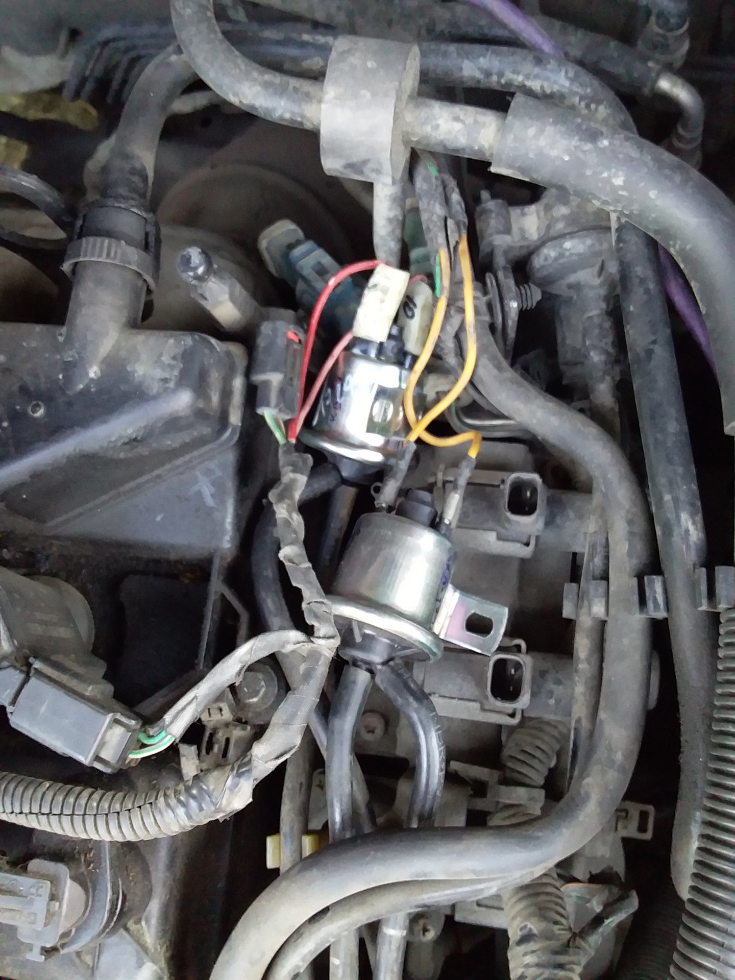

Машинка начала тупить, набирать скорость с 3500-4000 тыщ и как обычно, загорелся чек.
Посмотрел ошибка р2008, длинное название ошибки, вообщем вся суть в клапане imrc, заслонки на впускном коллекторе.
Покупать датчики от 2105 я конечно же не стал, потому что есть эта самая 05 и было большое кол-во жигулей, где и новые быстро выходили из строя. как говориться : скупой платит дважды, а тупой трижды.)

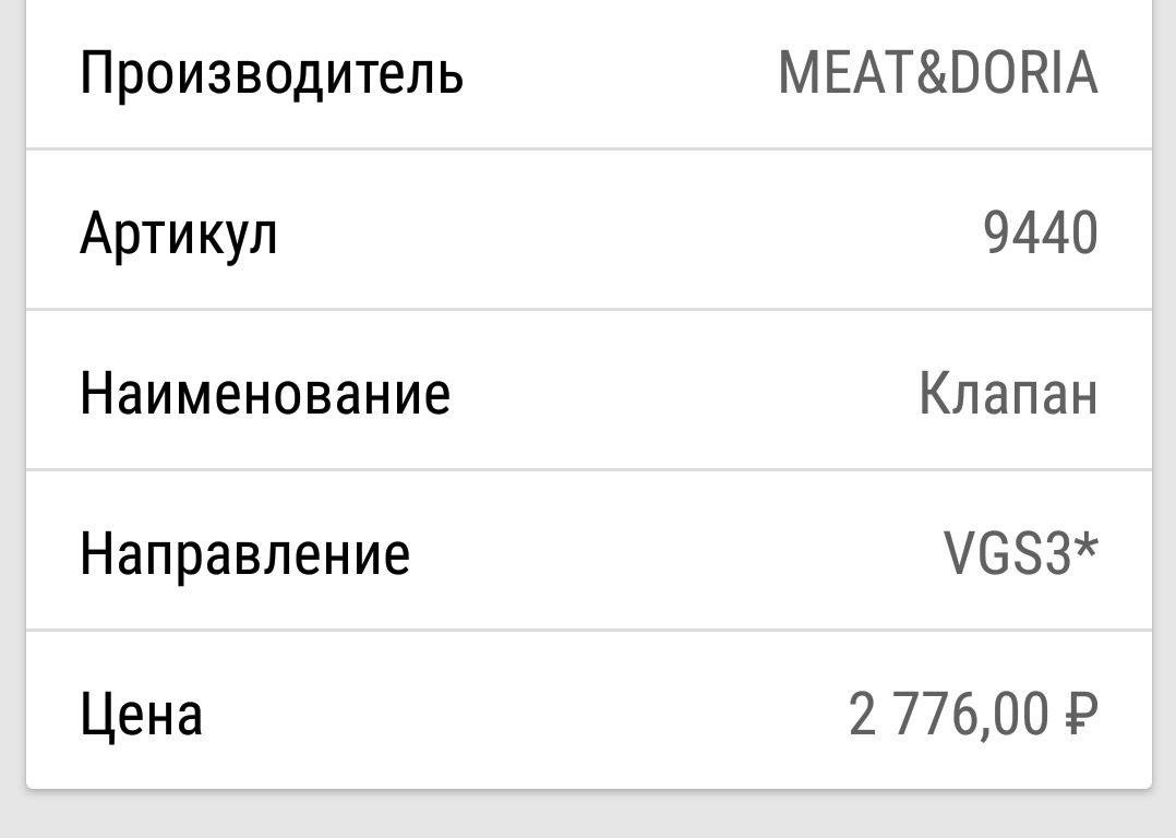

Оригинал клапан 1357313 цена ему ровна 3750₽, но доходит и до 12к) думая ага. попал, начал искать, нашёл аналог, цена которому 1400 с гарантией год, думаю это потянуть можно, и ничего не колхозить.
Аналог: 5243591
Поставил, авто сразу же поехало, после двух запусков потух чек, все встало на свои места)
Всем удачи на дорогах!)

У нас в Москве много мест где можно за 1400 взять, но я сначала на автодоке смотрел, там по этому артиклу бьтся, скачай глянь)

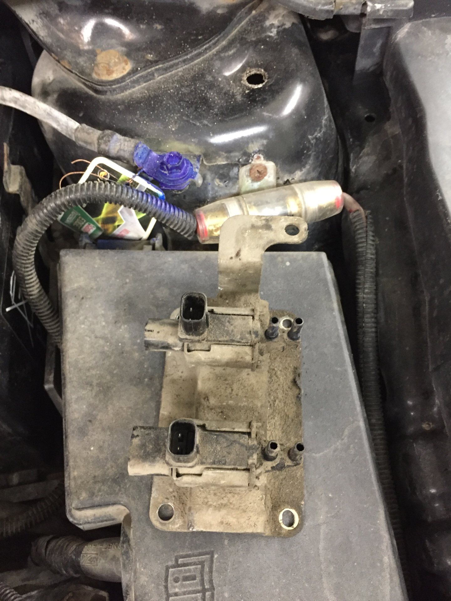

Ну я седня поехал на сто и сделали мне диагностику и там 2 ошибки.1ое клапана эти и 2ое каталик и поетому джеки чан горел.А там где клапана оказывается у меня клапана от волги и жигулей поставлены.Я купил эти клапана за 300р штуку и там 600р получилось за две.и осталось обманку поставить или прошится и убрать все два лямбда зонда и всё.Фотку прилагаю клапана от волги и жигулей-они одинаковые и артикуль у них один.Щас в БЖ запись сделаю
