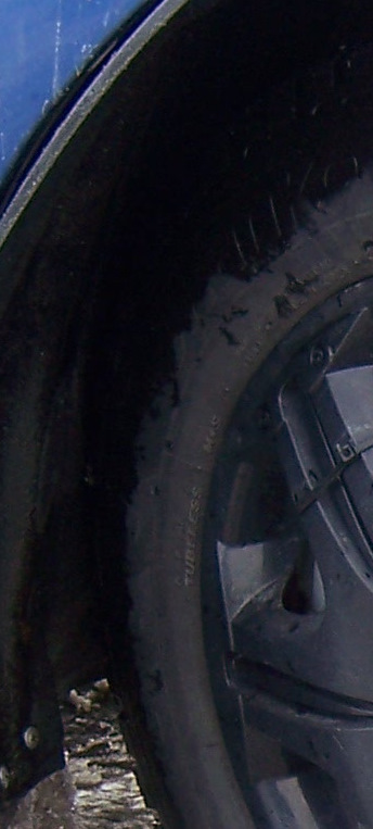

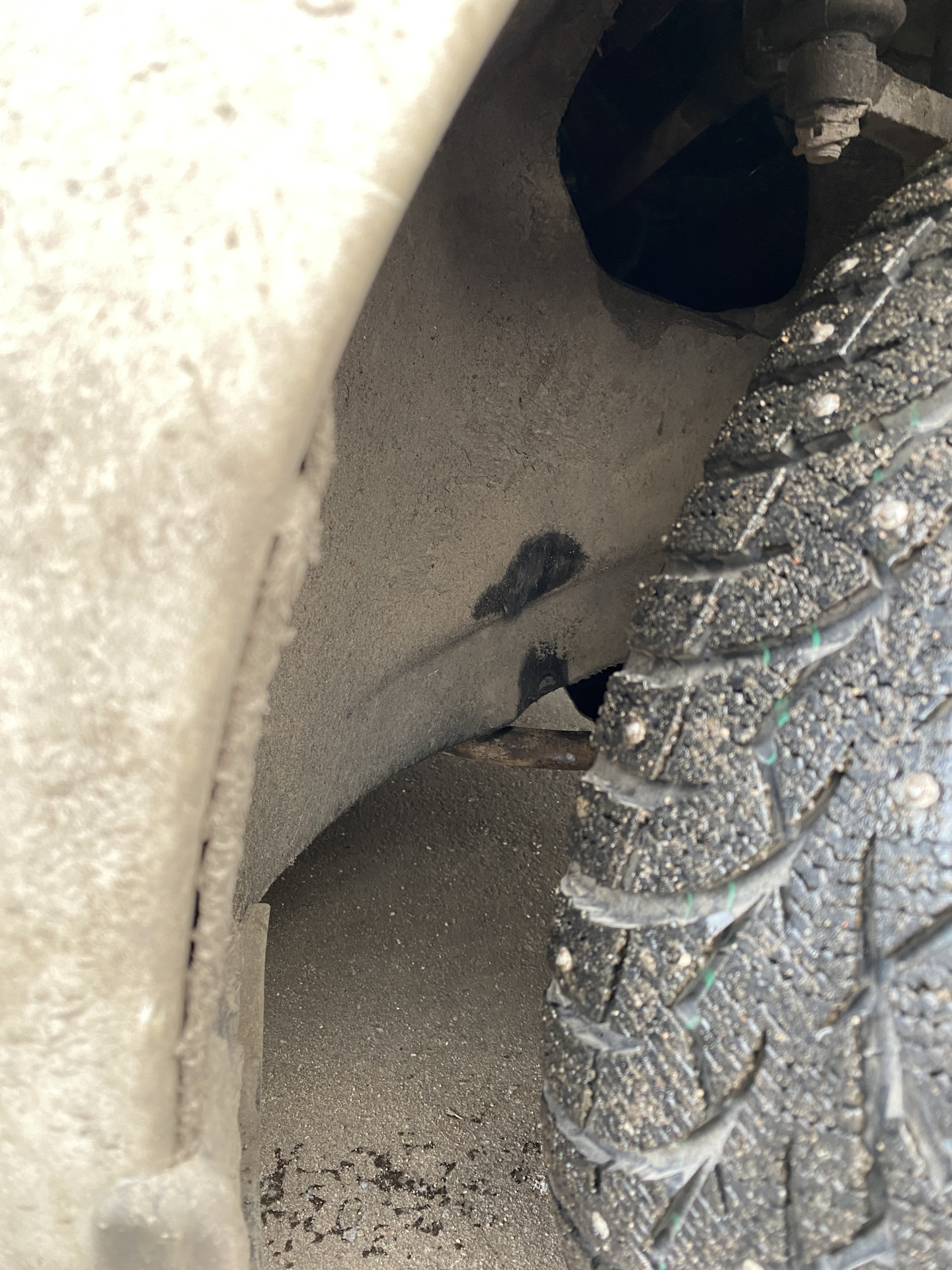

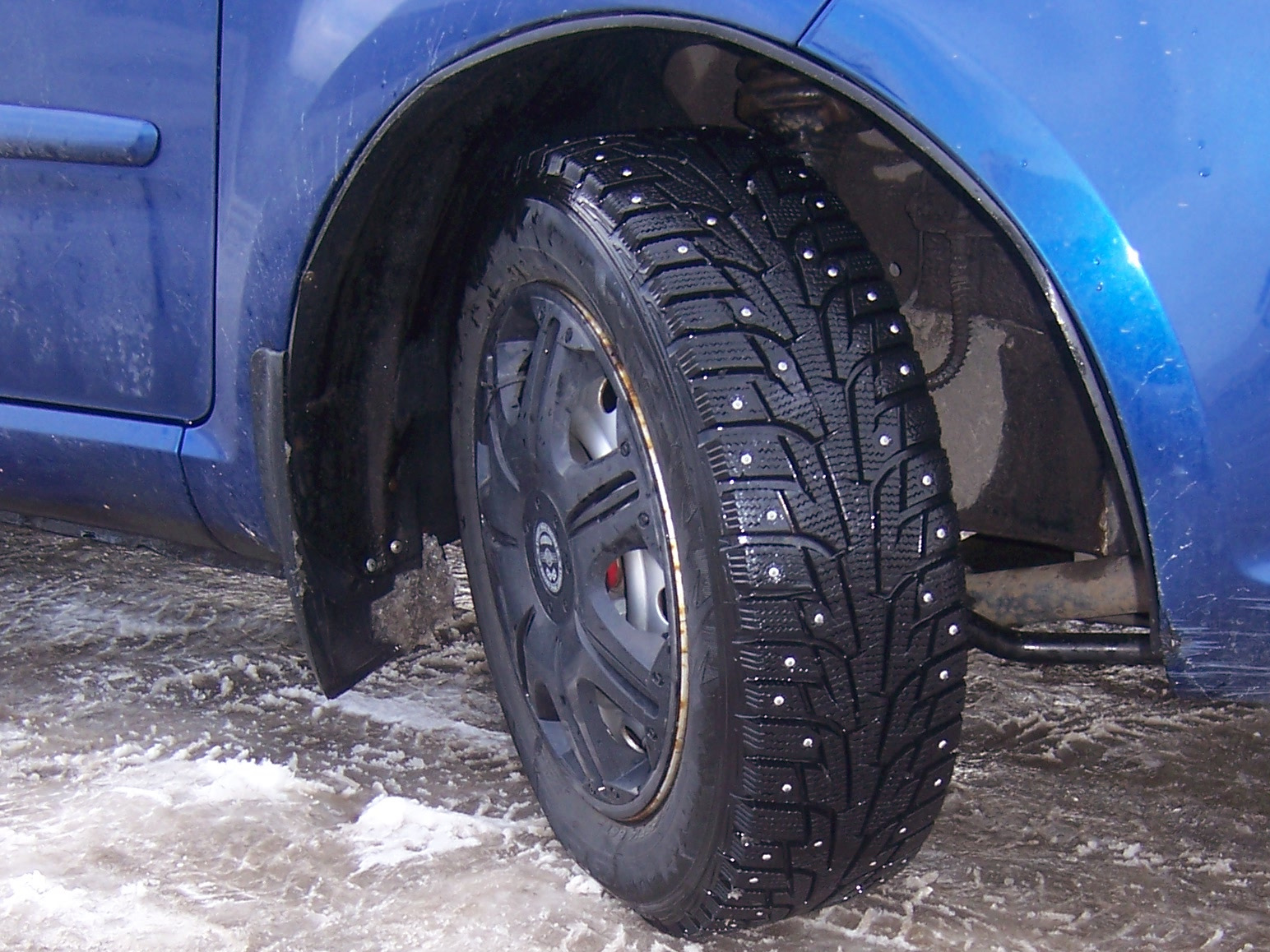

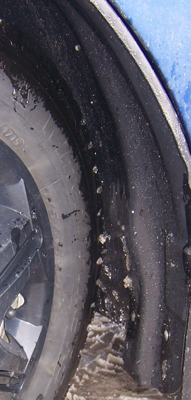

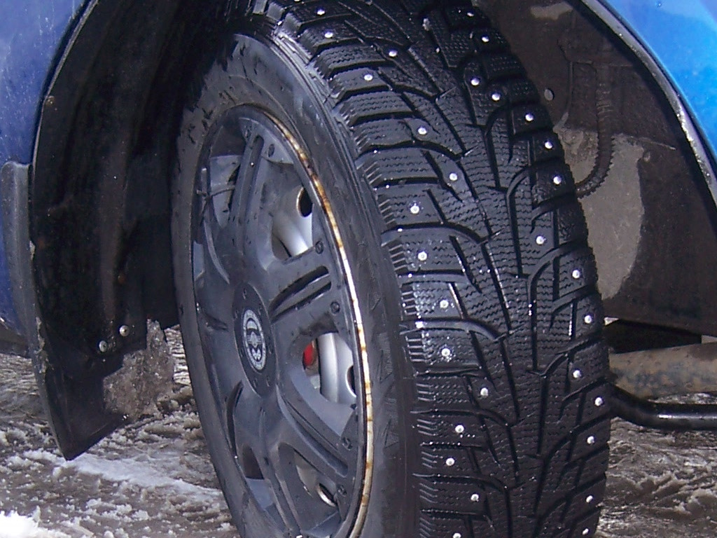

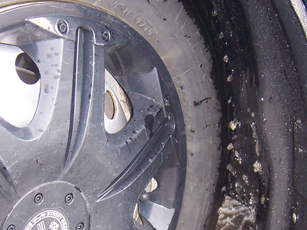

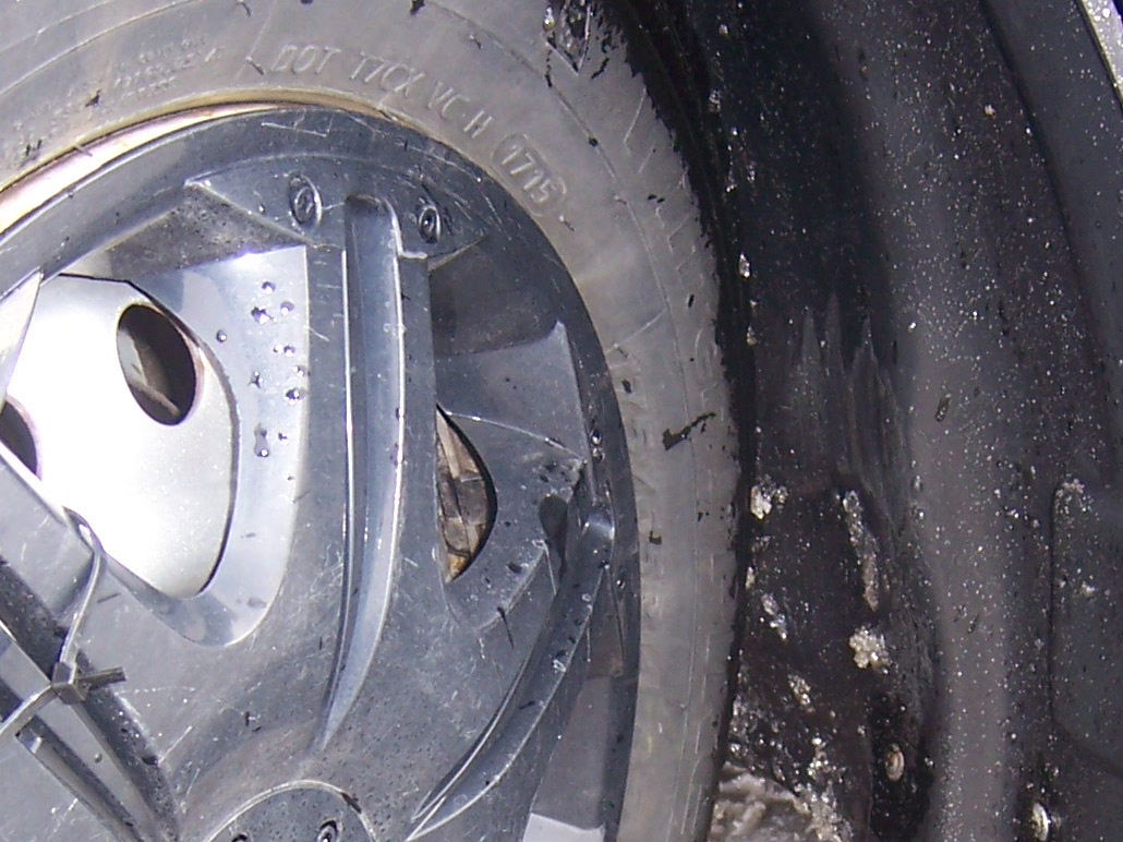

Заметка: на Кимо- 2009 г.в. установлена резина (зима) Hankook 175/65 R14 (шипы), оба передних колёса при повороте влево и вправо трут (задевает) о подкрылки арок (и без них тоже). Резина (лето) Кама 175/65 R14 также трёт (задевает) при повороте колёс.

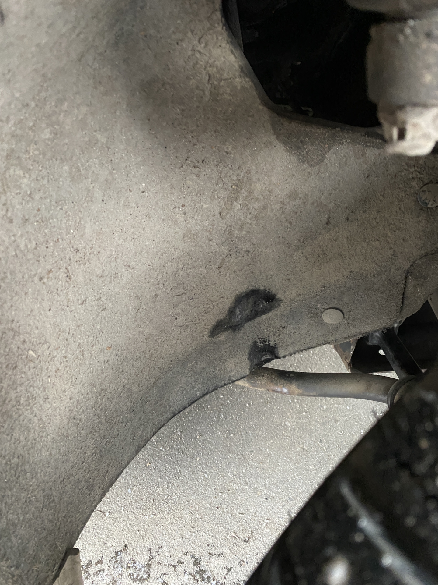

У меня тоже трет правое колесо за подкрылок и стабилизатор на фото видно. Трет только справа
Тогда делай, как я, пересверливай и подтягивай колесо вперед. У меня даже визуально в арке прааое колесо было смещено назад, а левое посередине. И да, как говорили выше, проблема только с резиной более высокого профиля на 65.
Привет, у ребёнка такая же проблема была, когда поставил 175/65R14.Причем что зима, что лето, так же задевало за арку при вывороте, причём справа сильнее. Х. З., как там китаезы их собирают… Короче з***…ло все это дело, открутил колесо, снял рычаги растяжку. На растяжке пересверлил два отверстия под болты крепления к рычагу на 15мм., т.е.после этого при сборке рычаг вместе со стойкой и кулаком ушёл вперёд. Проблема ушла… Да, ещё напильником немного расширил отверстие болта, который крепится рачаг к подрамника где-то на 1мм., хотя и так там был зазор. Как то так…
Здравствуйте. Подскажите чтобы отверстия не пересверливать есть возможность дорезать резьбу или установить более тонкие резинки на стабилизаторе. Я тоже установил другую резину и при поворотах она трет. Когда взял машину поставил новые колёса и перебрал ходовую и начало при поворотах цеплять. Ещё есть в планах удлинить шток переднего амортизатора может какой-то плюс будет ещё от этого.
Привет, стабилизатор тут не причем и ни на что не влияет, можешь его не трогать. У меня проблема была такая, что правое колесо терло в повороте за заднюю часть арки, поэтому, я и передвинул его вперед, у людей же трет за перед арки, так что, его можно немного отодвинуть назад, подложив шайбу под подушку растяжки и этим сместив колесо назад… У всех проблема разная.
Вот и у меня трëт за заднюю часть правой подкрылки когда выворачиваешь колесо на право.

Вроде да, но пока тест-драйв. Установил удлинители штока на передний амортизатор и укоротил задние втулки стабилизатора на 3 мм.

Я сам не могу понять почему именно правая сторона. Причём у многих такая проблема. Но если по хорошему надо ставить родную резину, но например у нас такая резина только под заказ и цена у неë не детская. Ещё пересверливают отверстия на стабилизаторе как-бы отводя колесо в перед.
А может быть из-за того что диски разные, у меня три диска одинаковые а четвертое( правое как раз) из другого комплекта, но они все литые и не отличаются особо
Можно конечно этот диск переставить на зад может с вылетом диска размер чуть не тот. Я прежде чем что-то делать померил расстояние между колесом крылом и бампером. У меня расстояние колёс между крыльями было меньше, а между бампером на много больше. Короче говоря колёса стояли не по центру. Хотя на зиму я ставлю родные диски, а на лето у меня диски универсальные и мне кажется что на летних вылет чуть больше, но всё равно цепляли и те и другие.

блин мужики почитайте инструкцию к машине наша родная резина 175х60 а твоя больше вот и трёт, я ставил 165х65 и всё превосходно
Да Я в курсе что размер не тот, был бы в продаже за адекватную цену родной размер взял бы не раздумывая, атак… тру что есть.
ставь 165х65 чётко стоят и не трут, я брал Marshal Matrac MH12 165/65 R14 79T по 2000 лето, доволен очень

Не… Тереть начала сразу как поставил другой размер (зима), а летом ещё ездил на родной всё было гуд.
