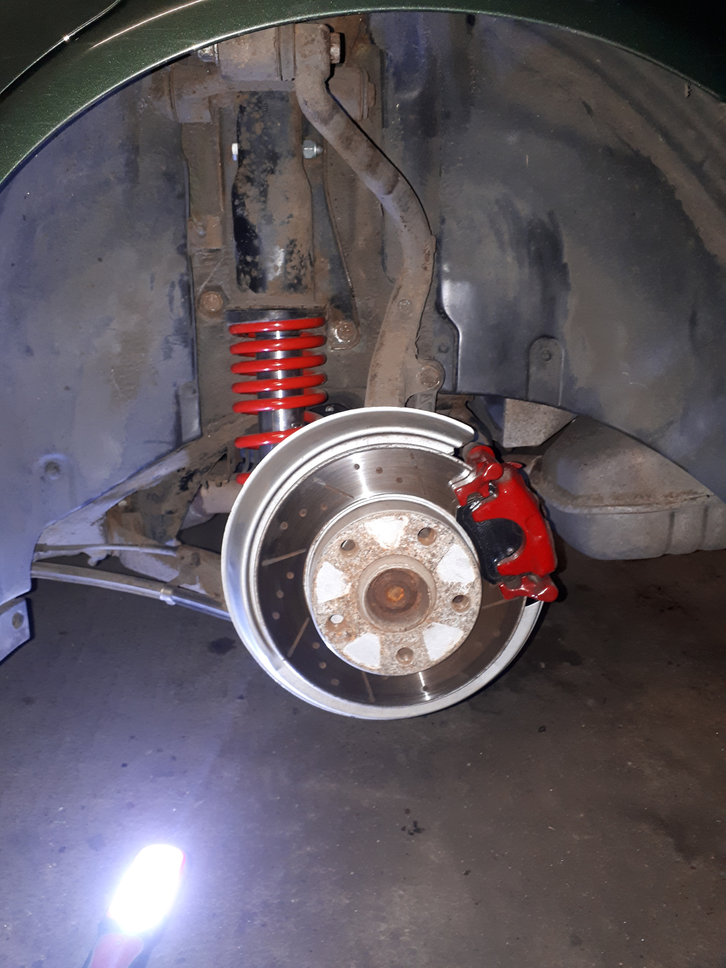

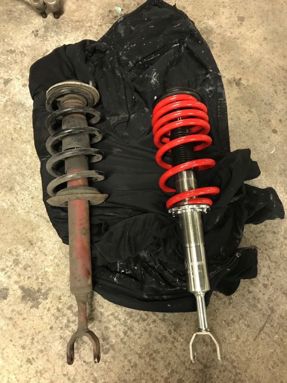

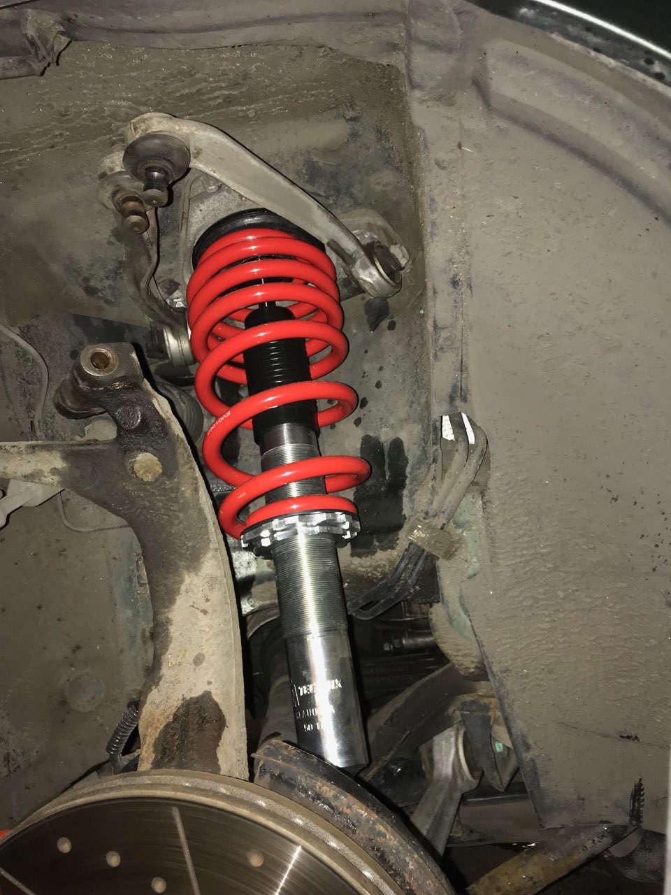

Решил занизить машину немного, уж больно высоковата она была. Дорогие койловеры брать не хотел, вдруг не понравится, так что выбор пал на Ta-Technix. Довольно дешевый вариант, заниматься спортом на нем я не собирался, так для личного удобства неплохо. Также прикупил оригинальные опорные резинки, опорные тарелки пружины, шайбы на шток, гайки на шток( в комплекте оказалось есть они), также все крепежные болты с гайками для амортизаторов.
COILOVERS TA-TECHNIX: EVOGWAU02Q
Опорные резинки перед: 4D0412377F
Опорные резинки зад: 8A0512297E
Тарелка пружины: 8D0412065F
Шайбы на шток переднего амортизатора: 4D0412369A
Гайки на шток переднего амортизатора: N10106402
Болт переднего амортизатора нижний :N10241202
Гайка переднего амортизатора нижняя: N10106402
Болт заднего амортизатора нижний: N0101867
Болт заднего амортизатора верхний: N10265501
Гайка заднего амортизатора нижняя и верхняя: N90635001

чашки задних амортов не были сгниты изнутри?
Добрый вечер. Левая чашка была поржавевшая но выглядела неплохо, а вот правая имела две сквозных дыры по два сантиметра в диаметре. Так что я купил другую чашку, тоже с небольшими дырками, дырки заварил осталось покрасить и поменять. Потом возможно выложу.
