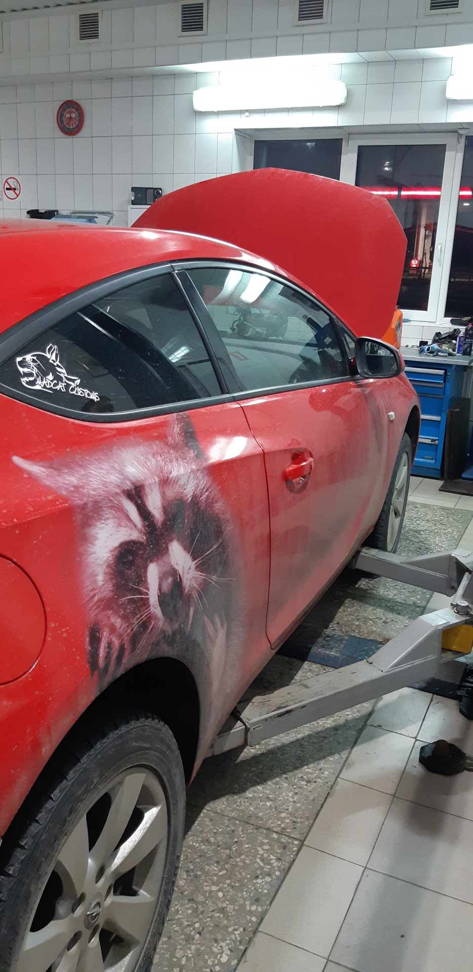

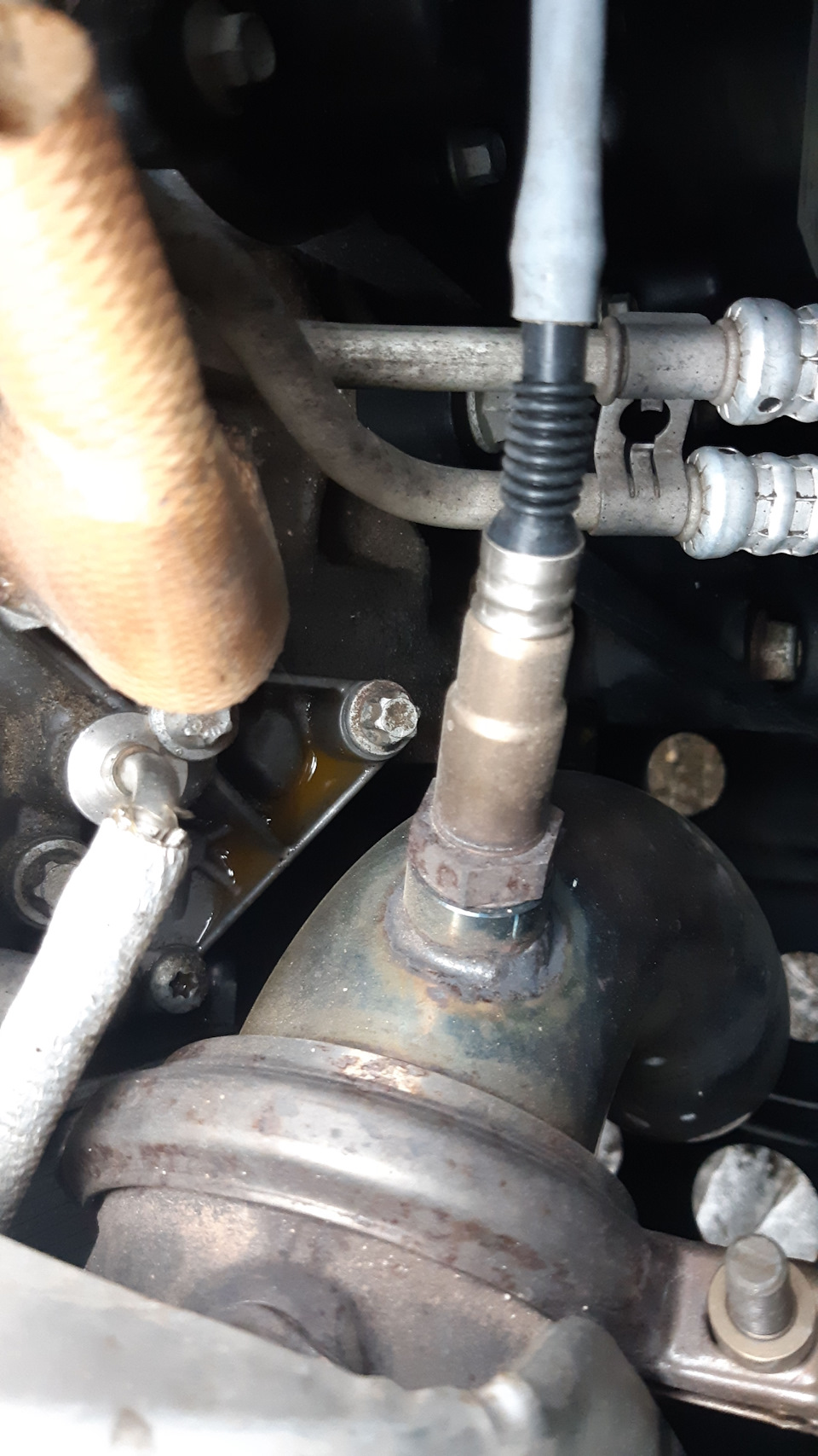

Неделю назад пришла проблема с ож как всегда неожиданно😂. Завожу утром своего Енота, а он как засвистит, открываю капот, а там пар херачит… ну думаю приплыли, глушу его и впрямь приплыли, в районе теплообменника лужа🤔. Собираемся и едем в сервис, приезжаем сухо, оставляем на ночь сухо, ни одной капельки нигде🤔. Начинаем исследовать все трубки, соединения, даем давление в систему, сухо! И никаких намеков на течь, хотя следы старого фриза есть. Задача ясна — хочет Енотик теплый гараж😂. Уезжаем ни с чем, ставим на улице, утром лужа — в том же теплообменнике🤪

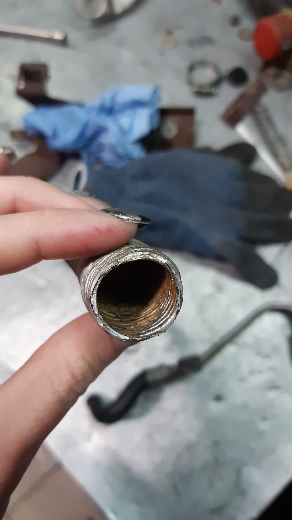

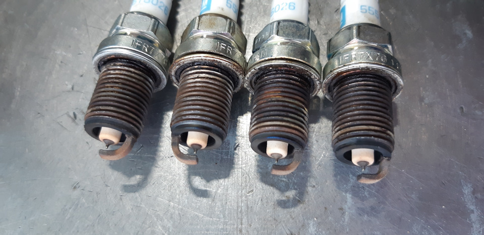

По плану замена свечей, и опять свистопляска с фризом, заменили свечи и приступили, в итоге заподозрили трубку отвода антифриза от турбины, подозрение на течь в месте соединения, ищем запчасть, а она коварная зараза — состоит из двух! частей (сама трубка и гайка😂) gm максимально позаботился о том, чтобы в сервисах было не скучно🤣. Отлично, слили антифриз, сняли старую трубку, гофра от нее в следах подтеков, сама трубка вздута немного, поставили новую, ну думаю ура, сейчас поедем… заводим… сссыт… опять на теплообменник👿 Кольцо уплотнительное трубки маслоохладителя мать его!, оно тоже пошло под замену (хотя год назад, оно менялось, вот такое качество, оригинальных прокладок gm).

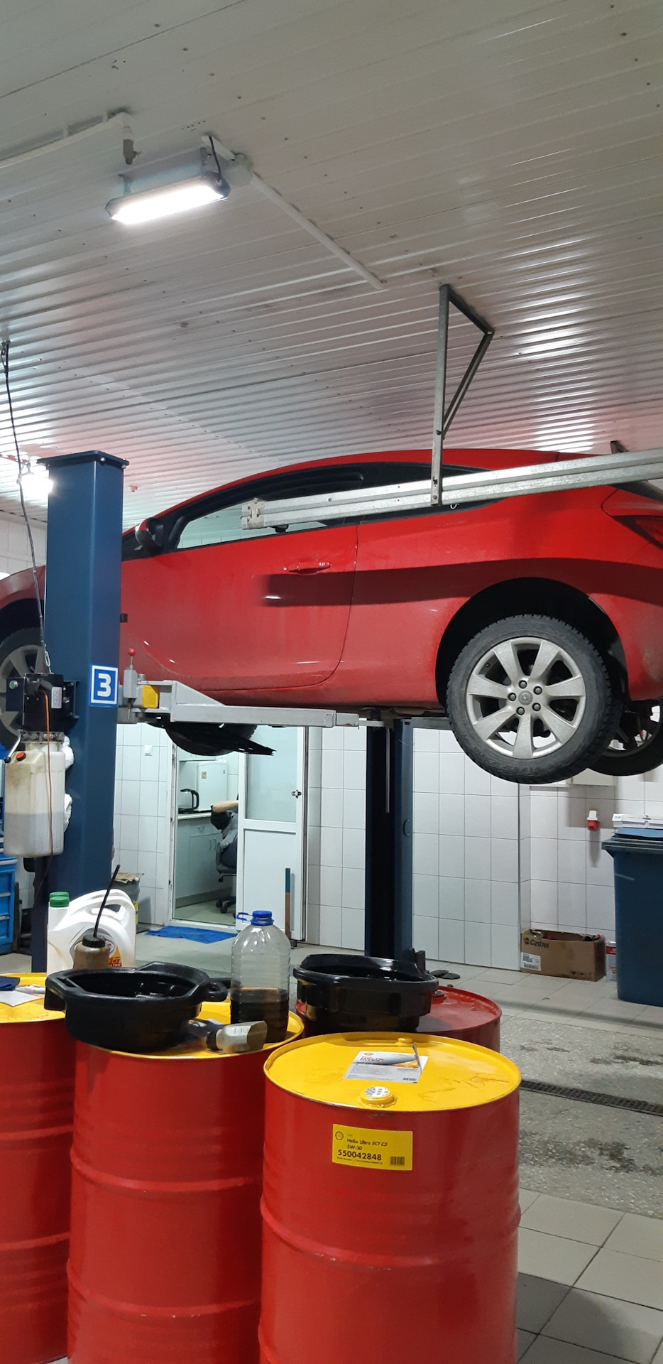

Оставляем Енота на ночь, утром меняем кольцо…
Артикулы на фото, если кому нужны😉

вот здесь старые свечи были норм закручены… кроме как резьба все новенькое

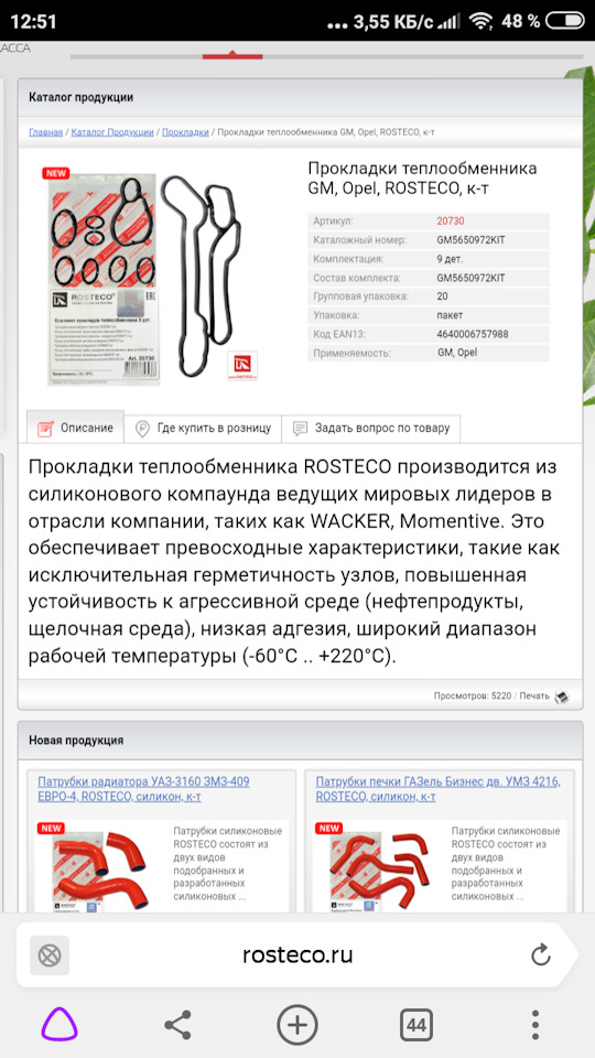

Вот и я не устаю убеждать людей не брать это джиэмовское го.но при замене прокладок теплообменника и трубок ОЖ!
Берите СИЛИКОНОВЫЕ прокладки, чтобы жить долго и счастливо!

Как этот оригинал может быть хорош, если он начинает у некоторых на 40-50 тысячах течь? Потому-то беда с этими прокладками и случается, что они дерьмище! В таких термонагруженных условиях только силикон может нормально работать! Резина там быстро высыхает и дубеет, но у большинства людей, касаемо проблемы с теплообменником, логика отказывается работать!
Так у меня даже 40 не прошло от замены😂
Будь умнее, не будь как Вася, на третий раз уже поставь силикон от Ростеко (или любого другого производителя, но главное не резину)

Большое большое спасибо тебе Светик, ты почти решила мою проблему, не кто не мог понять, от куда там антифриз, кто только не смотрел, прям в том самом месте, только у меня там и маслица чуть))) за компанию)))
Так и у меня не сразу нашли))))
Наводку дали ребята мои из местной группы по gtc, плюс на драйве искала, и ватной палочкой соединения чистила😂

Кольцо может и не надо будет, у меня и трубка и кольцо капали
Да у меня там и маслица чуть для кучи, и тоже понять не кто не может от куда оно берется
Вангую или турба или теплообменник, может и на кулек трубка какая нибудь
А что турба? В смысле трубка какая нить?Теплообменник, хз, но запахов нет масла в салоне, уже пол года так катаю
К турбе трубки идут, могут сопливить, и теплообменник, также, резинки не вечные же, лучше сразу все проверить для надежности

Да не логика отказывается работать, а нехватка информации. Уже давно нужен информационный ресурс с градацией приоритетов деталей. Чтобы при покупке того или иного уплотнителя, замены вылетали по ресурсу использования, а не количеству покупок. А так собирать по крупиночкам информацию что к чему подходит и что на что лучше менять очень тяжело.
Согласен. Но все же, когда у тебя выбор между резиной и силиконом, всегда должно быть очевидно, что силикон это материал гораздо более стойкий к температурным перепадам и к естественному старению.
А так да, в целом ты прав.
а где смотреть, или как искать этот селикон
Только не сЕликон, а сИликон!)))
Ростеко производитель. Можешь посмотреть у меня в БЖ Зафиры.
ок спс, гляну сИликон у тебя))))
Bart-Simpson74
А где бы посмотреть аналоги замены оригинала на силикон, Вы не знаете?
Но это если у тебя мотор 1.8 атмосферники.
А ещё можешь на сайте Ростеко посмотреть, существуют ли они на твой движок.

А как ты поймёшь при заказе что они силиконовые? Нужно же артикулы знать)))
У Ростеко всё силиконовое. А артикулы я знаю. Спрашивай!
Ну как только, так сразу))) думаю это не заставит долго ждать…на наших то машинках
На Зафире у меня год стоят Ростеко, всё норм! Теперь буду на Астре менять, год не простояли оригинальные, поставленные предыдущим хозяином.
