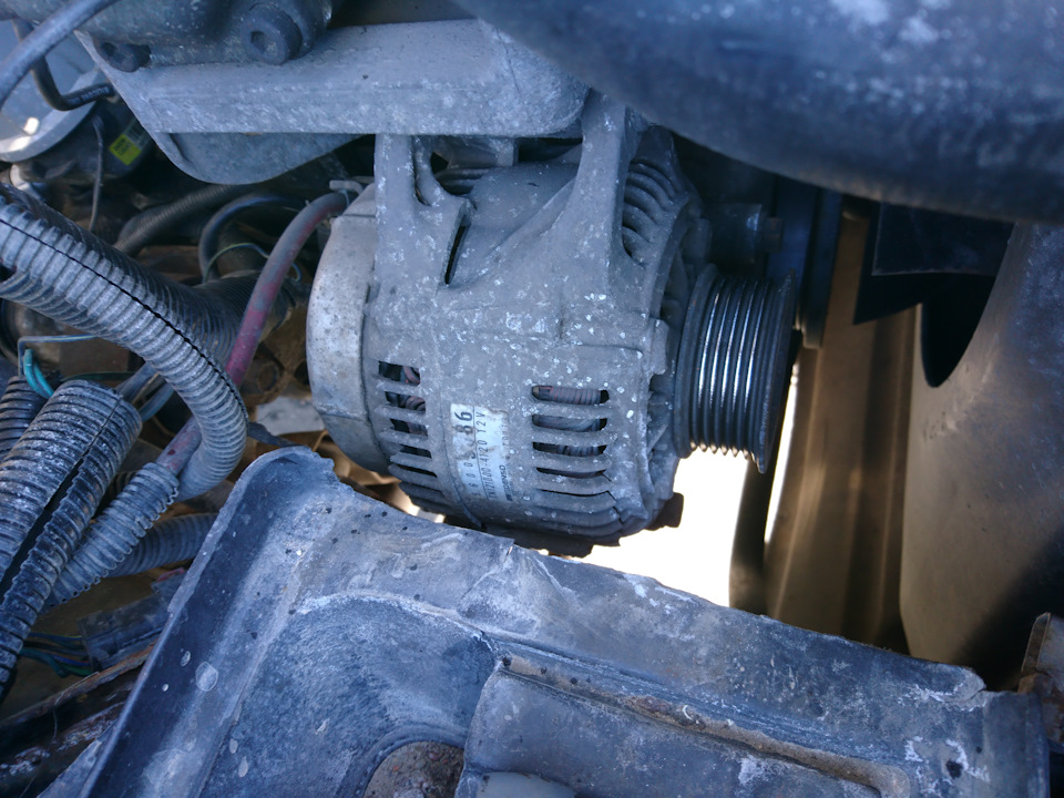

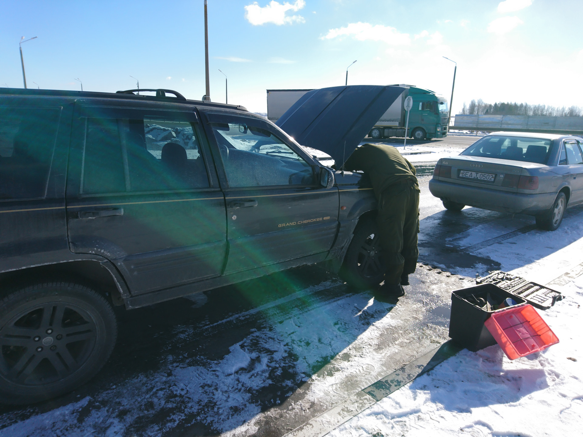

Финал. Получается проехал на умирающем генераторе 150 км. Заглушил. Утром завёлся, ошибка горела, и проехав где-то 50 км гена полностью высадил аккум. Заглох. Через 10 мин опять завёлся и проехал 15 км до заправки возле небольшого города. Позвонил эвакуатору, тот посоветовал сразу позвонить парню, который на месте может помочь с геной.И на самом деле-приехал человек, разобрал, уехал на час и привёз генератор с замененными щетками. Вот это сервис…) На все ушло 3 часа. Км 200 можно с такой бедой проехать, но с условием хорошего аккума.
Комментарии 8
Цена щеток — пара сотен рублей, заменить — полтора часа, если в первый раз.
Странное фото, почему генератор так низко стоит? 4.0?
Может потому что у меня мотор от дорестайла? А если крепление у всех одинаковое-то просто фото такое, игра теней…
До и рестайл — пофигу. Подзабыл, где на 4.0 гена стоит…
Понял.
сколько услуга обошлась?
120бел руб
Дествительно — сервис! Любой каприз за ваши деньги!)))
Без денег сказали не будем делать.) Куда ж без денег…
