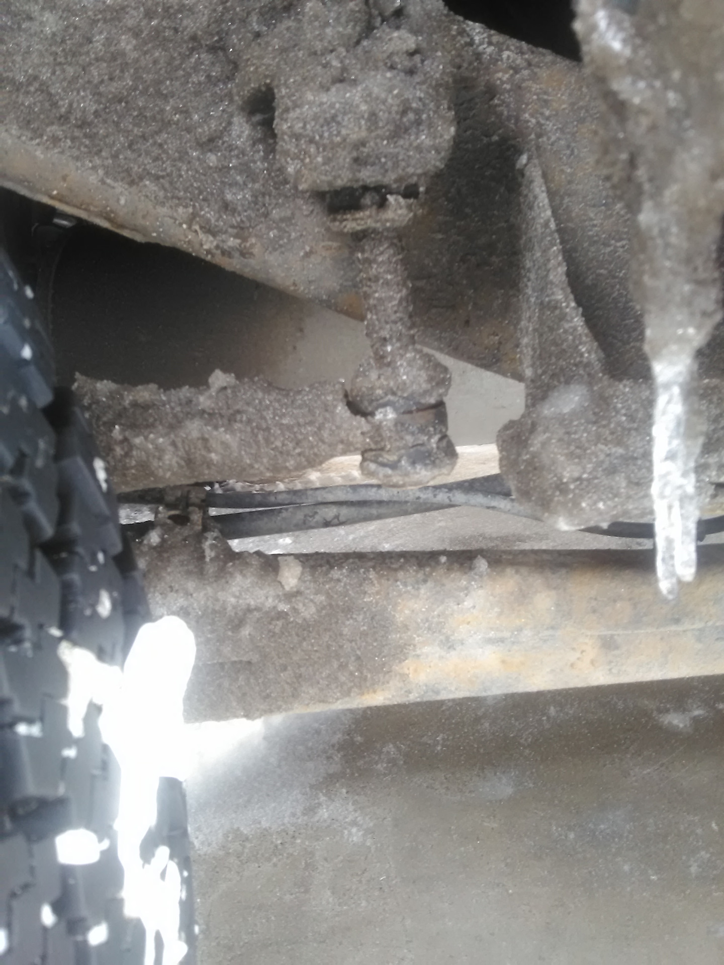

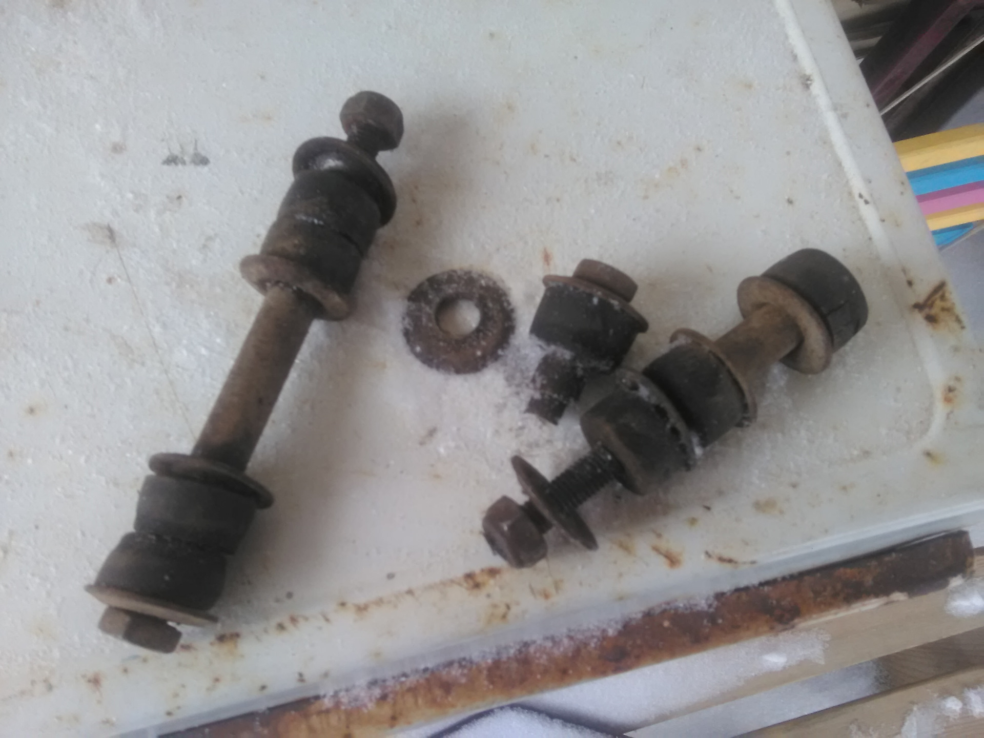

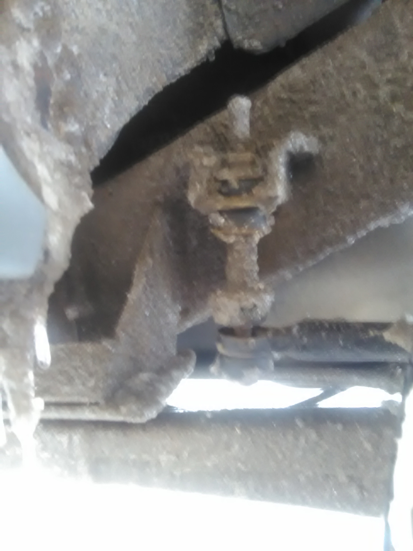

приветствую. в последнее время появился стук. поначалу думал льдышка гдето бултыхается. но стук стал сильнее. залазить искать не было ни времени, ни условий. в итоге просто достал. сегодня залез сделать дефектовочку. оказались стойки стаба.

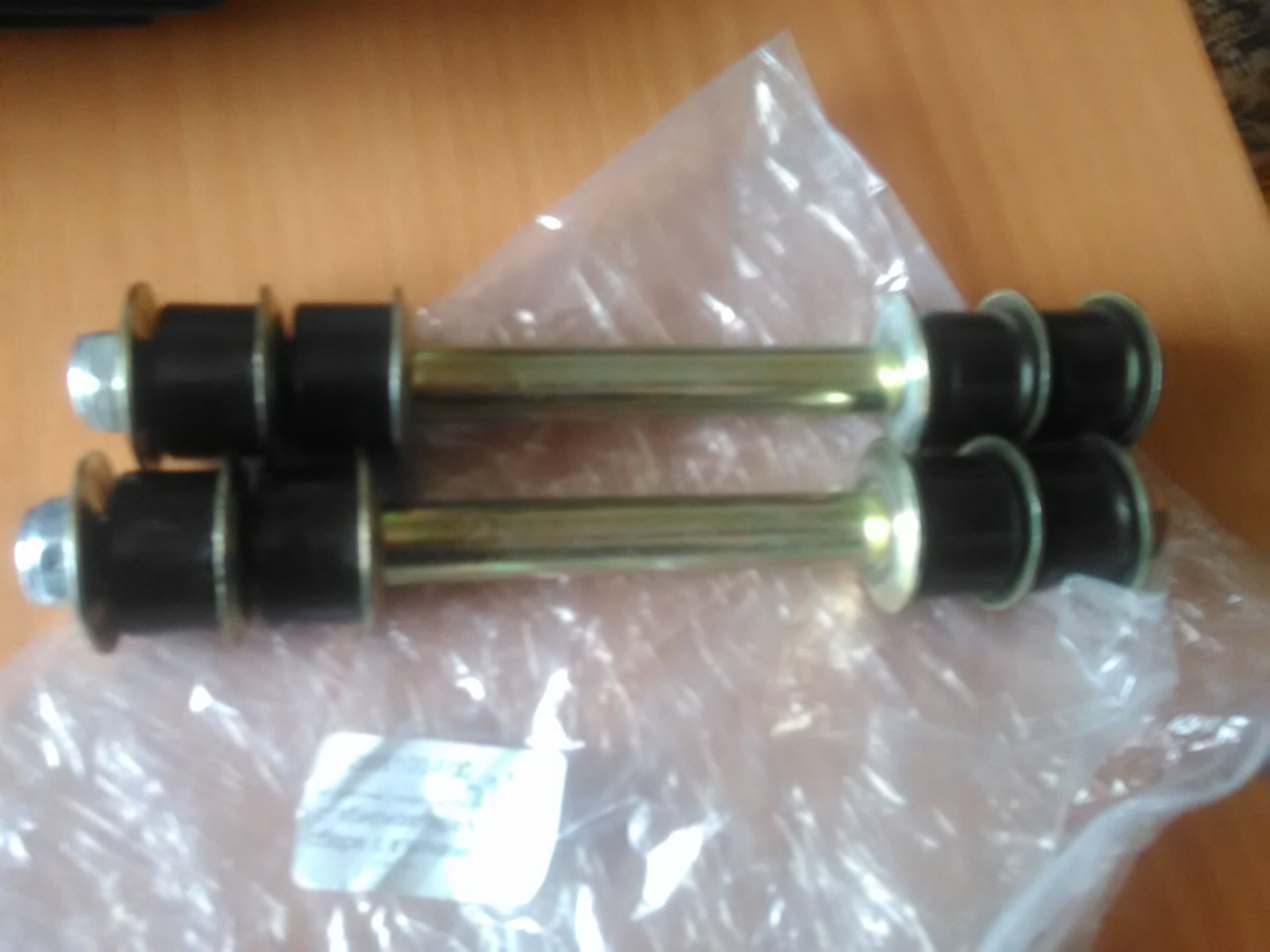

т.к. авто на пружинах от коротыша, думал поставит стабы от волги. но где то наткнулся на стабы от Great Wall. решил с ними заморочиться. заехал у нас в магазинчик по китайцам. и о чудо! есть в наличии! номерок-Great Wall 2906100-F00. и цена-126 рэ. за 2 шт!

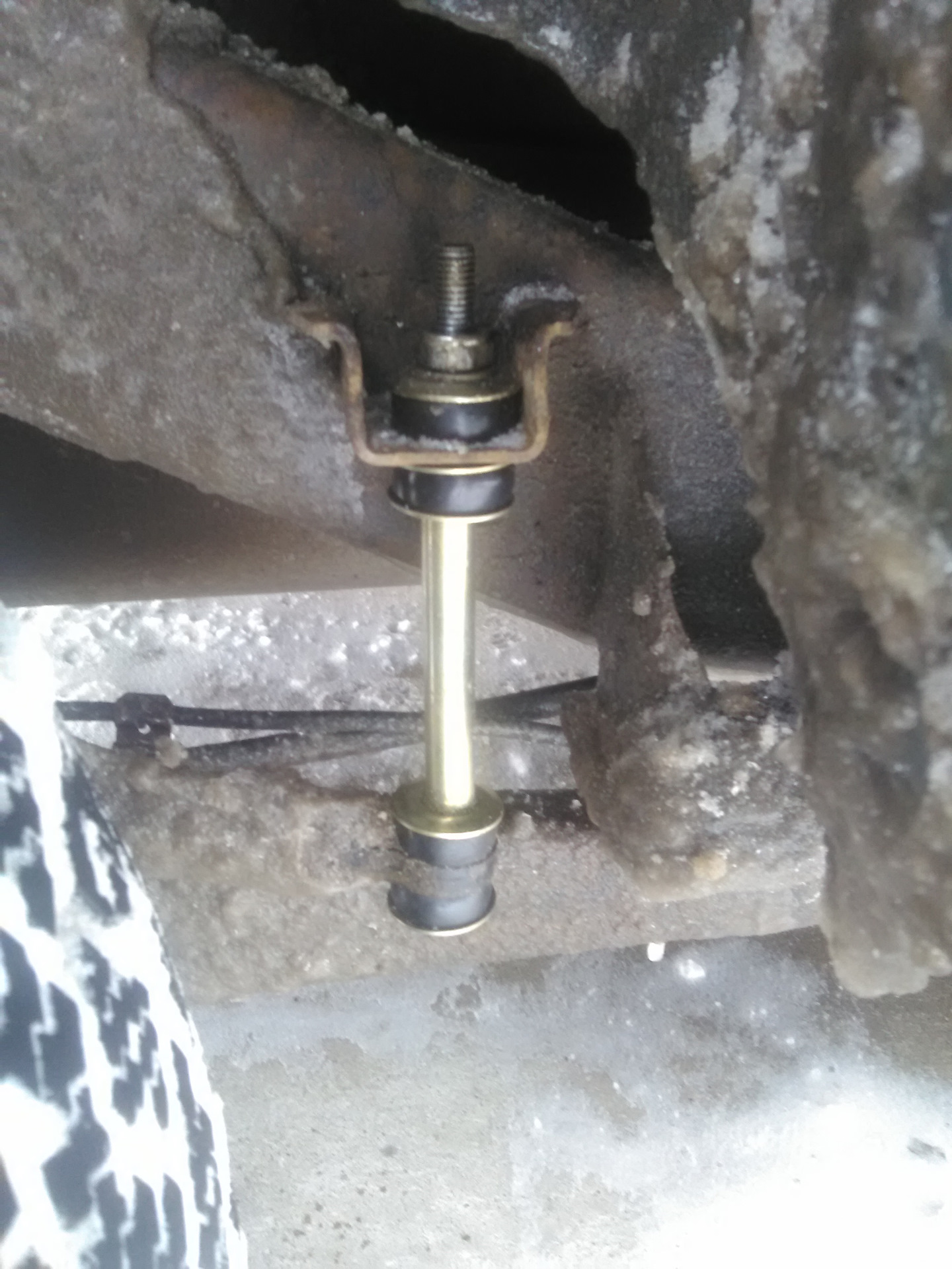

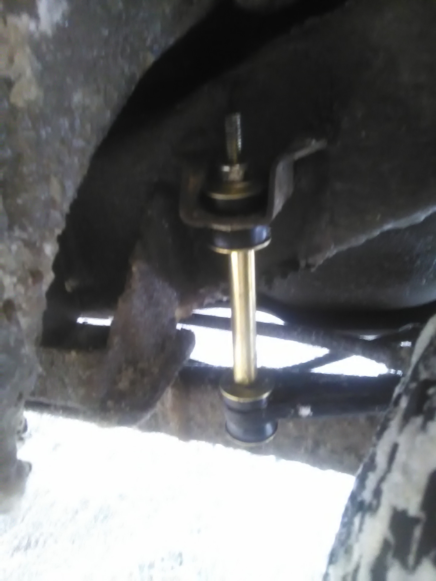

ну замена всё как всегда. горелка, WDешка и конечно болгаринг).
короче, поставил. посмотрим как будут ходить. стаб встал ровнее.
