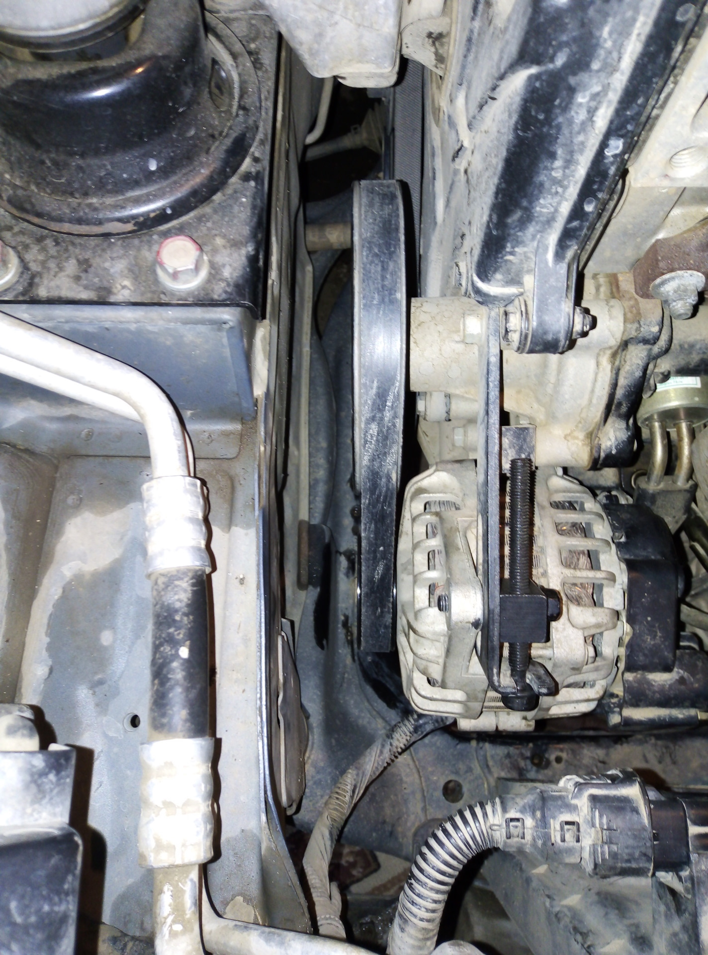

Ну ладно думаю, наверняка это не влияет ни на что, я же ставлю оригинал!( Не тут то было опять!( Пошел я ставить генератор на место… И заметил вот что:
Он же отскакнет когда я заведу авто! Не надо мне такого, мне уже порвали итак ремень недавно!( Снял гену и понес обратно! Примерил оба шкива на генераторе:
В общем сразу видно разницу! И только не пишите мне, что надо было перевернуть новый шкив — тогда он встал бы идеально!( Я пробовал и так и сяк… Наоборот если поставить, то он вообще не крутиться, а только задевает корпус генератора. Я получается не тот шкив купил что ли? Но изучая информацию в нете, везде один и тот же парт?! Именно — 3732122650.

Не повериш. Вчера делал тоже самое. И шкив такойже купил, один в один как у тебя. В общем тоже поставил, деваться некуда. Гена валео. Теперь ремень чуть на искось стоит, все тоже самое. Буду смотреть, если начнет его есть, то сниму генератор, демонтирую шкив, а шайбу, которая под шкивом, понесу токарю чтоб лишнее убрал.

Ну оригинальных генераторов 3 (2 на 80А отличаются только РР, а вот 3й на 90А, мб от него шкив?), я хз мб у них роторы разные и поэтому такая вот лабута.
Скорее всего!( Не нашел я походу правильного парта от 80А гены!(
Скорее всего, это шкив для 90 амперного генератора, его вылет на 3 мм больше(наш, скорее всего 37321-22650). Я выточил, на работе, дистанционную втулку толщиной 9мм, взамен штатной (между подшипником и шкивом), толщиной 12мм.
Шкив стал на место.

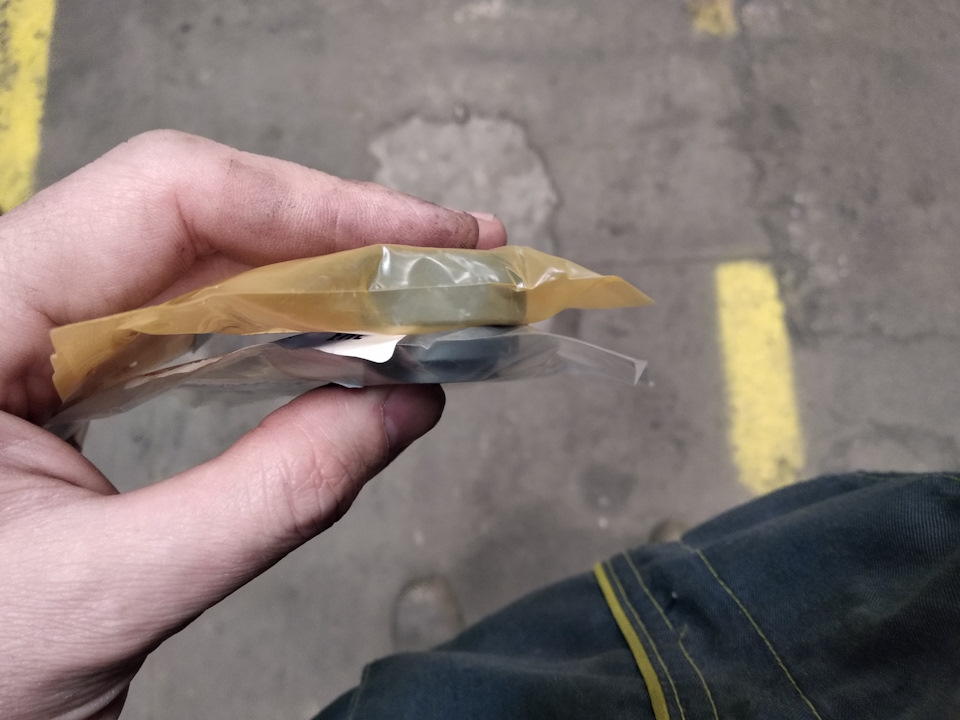

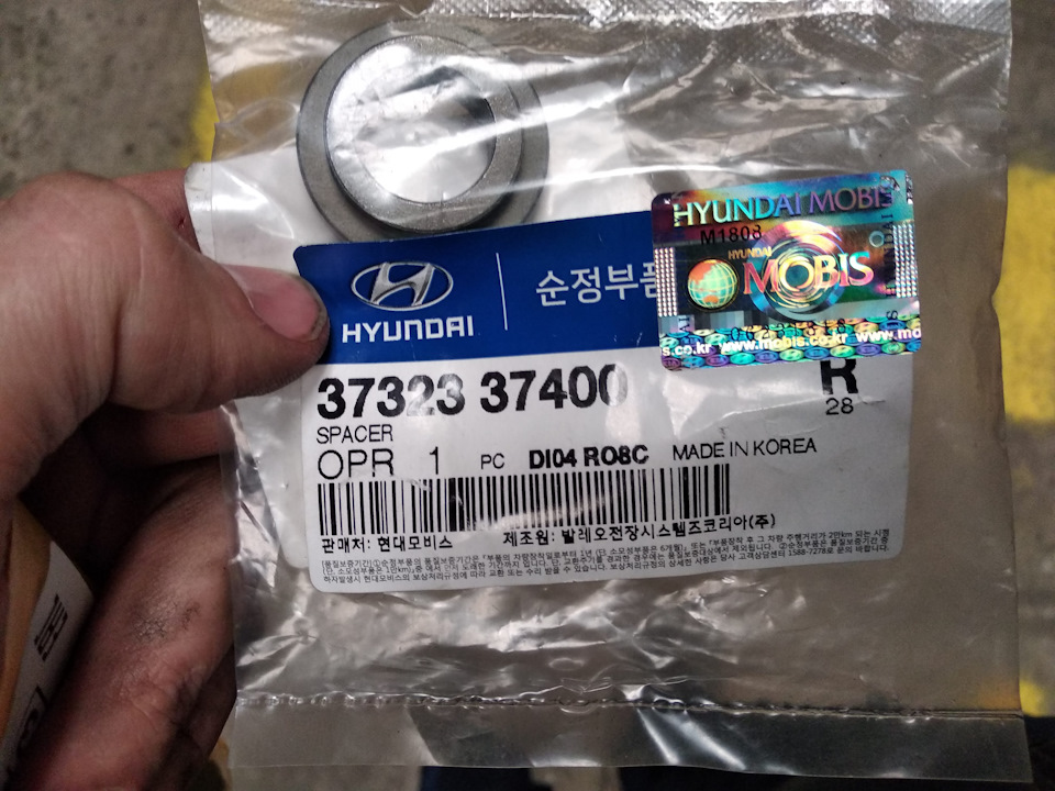

Можно сточить родную втулку, можно( если родную жалко) заказать новую HYUNDAI/KIA 37323-37400 или HYUNDAI/KIA 37323-22600, но всё равно придётся их дорабатывать, можно сразу заказать токарю бочёнок нужных размеров(я так и сделал)
Недоступен даже? А че так? Это что за редкая деталь такая?( Я родную почистил конечно, но дорожки в ней подстерты временем(( Я думаю из за этого и есть кратковременный свист( Что за втулка такая? Не пойму о чем вы, о которой?
На вал ротора, в передней части, одеваются две дистанционные втулки, с двух сторон от переднего подшипника
Да да, точно. Большая снаружи и поменьше внутри…
Да, большая имеет толщину 12мм, а внутренняя 9мм, а нам нужна такая как внешняя, но толщиной 9мм
Хм, и где ее взять? Точить только? И можно будет ставить мой шкив?
Либо точить, либо заказывать по партам, которые я писал выше
(но заказанные детали, так-же надо дорабатывать)
Хм, чет мне не хочется опять токарю стоять объяснять для чего я это делаю)

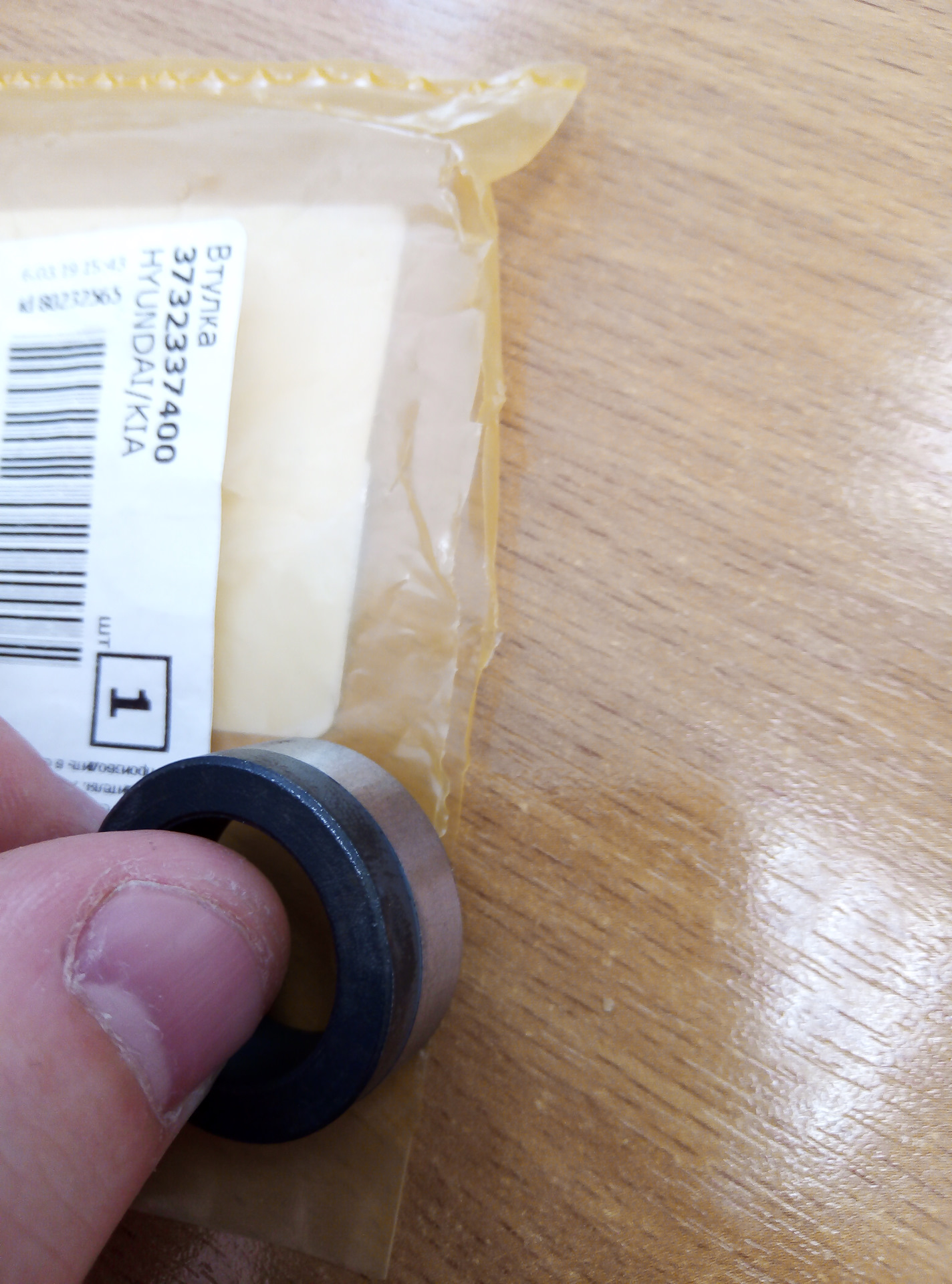

Можно заказать внутреннюю втулку(толщина 9мм) и сточить внешнюю часть "грибка" на точиле, что бы он не упирался в отверстие
Спасибо, буду думать.
PivikEvgen
Заказал в автодоке, как его сточить? Большой круг нам не нужен да ведь?

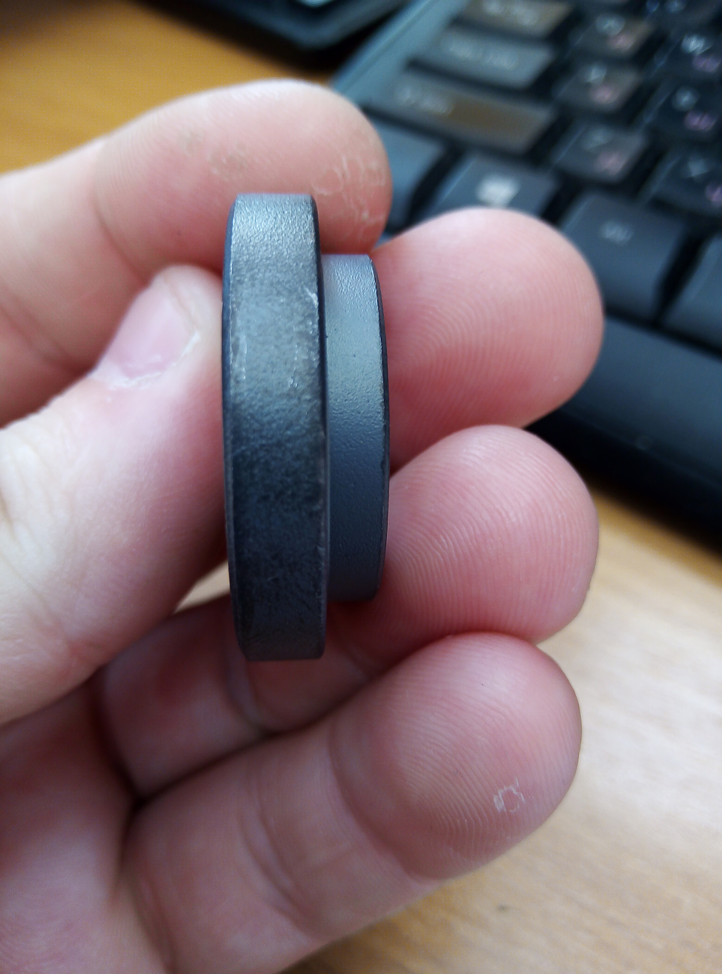

Думаю, что лучше всего, попытаться сбить лишнее на наждачной камне (точиле). Можно попробовать на токарном станке, но деталька прикаленная и довольно твердая.
Хмм, понял. Приедет деталька-надо будет думать чем лучше. Хотя у меня на работе есть токаря, может они подскажут. Я так и не понял только которое кольцо нам нужно на этой детали?
Нам нужен цилиндр толщиной 9 мм, расширение на исходном грибке детальки не даст нам вставить её на место
Я понял, спасибо. Придётся убрать тогда это расширение и поставить вместо внутреннего в гену…
Вместо наружного, между шкивом и передним подшипником генератора
Точно! Сорри. Блин. Он же там 12 мм. А внутренний 9 мм да ведь? Тогда еще легче! Че там снять то шкив и поставить новый…

Сняли так же до 25 мм и 9мм
PivikEvgen
Купил, она в общем имеет 9мм. Значит нам надо сточить не то что я думал)
