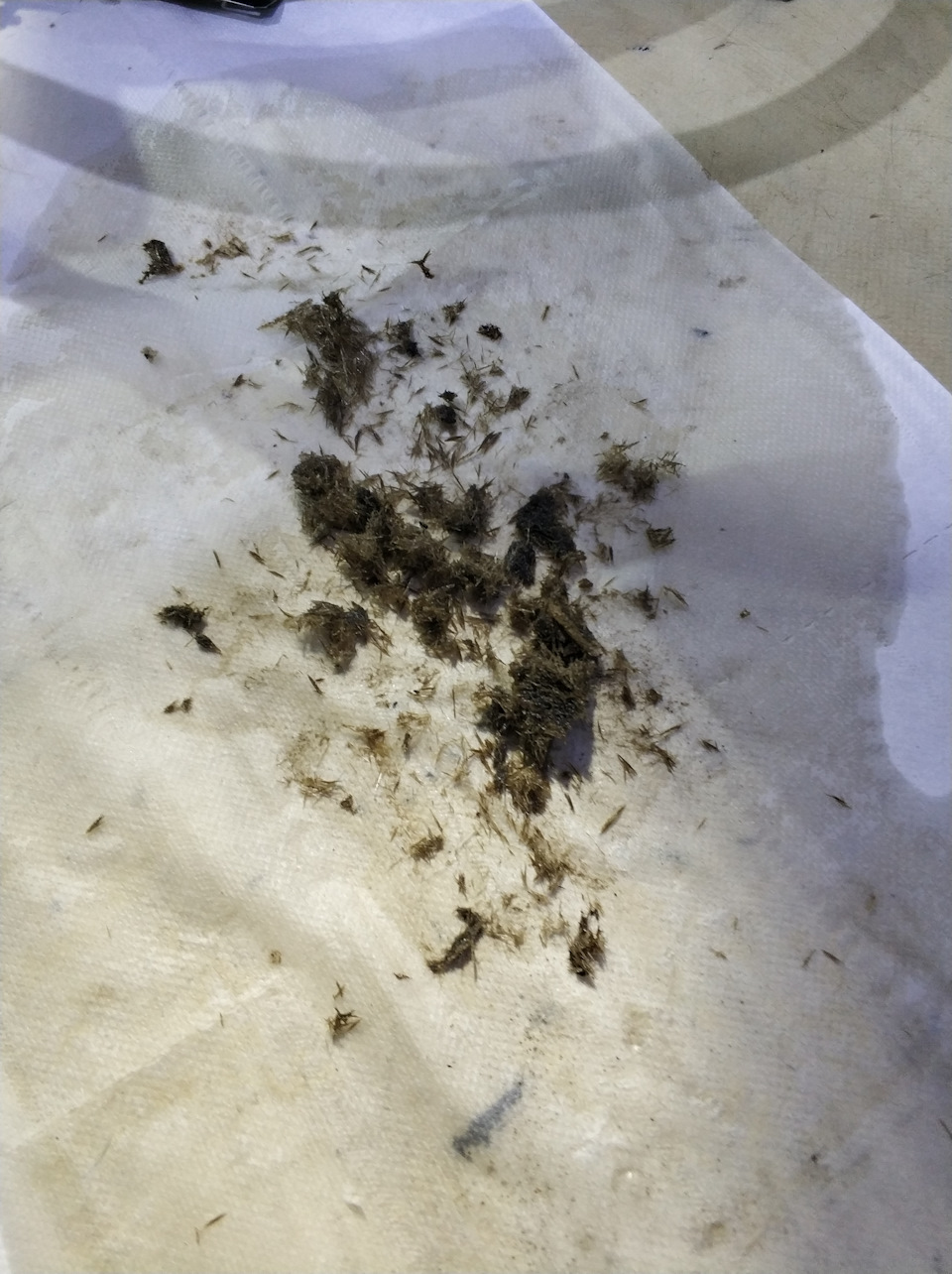

Пост очень короткий. Заправился я значит на роснефть, где-то под пензой, проехал километров 6-8, выхожу на обгон, добавляю газку… Машина дёргается и глохнет🤷♂️, че за хня?! Плавно нажимая на гашетку, как то едет, короче в плавном режиме, кое как, проехал около 1500км. Сегодня на станцию, выяснять что произошло…
Какая то гадость, похожая на стекло вату. После очистки, машина полетела!

Недавно чистили также в новом Транзите после Газпрома, песок с водой. Фильтра и отстойники на заправках вовремя не обслуживаются, а нам попадосы.
У меня бензин. А осадок в виде стекло ваты.
В баке кто-то сдох похоже)
Ага и разложился😂
Похоже на то что кто то тебе в бак чего-то запульнул.
Каким образом? На американцах бак с кнопочки с салона открывается!
Не знаю.Но на заправке такой мусор тоже не реально накачать. Если тока в пистолет чего нибудь напихали.
Так вот и я в шоке и недоумении от увидиного?!
Я тоже всю свою водительскую практику, на роснефти . И заслонка была при чистке в идеале(при пробеге в 170т км) . НО ЕСТЬ БОЛЬШОЕ НООО. не все заправки роснефти идеальны. Просто какая-то ссукааа бадяжит бенз, а какая то нет . Те кто категорически не разрешает наливать в канистры топливо, вот те точно либо бадяжат, либо не долив . Я так все в Пушкинском районе проверял заправки ))) . Газпром да, лукойл категорически НЕТ, шел дорого. А на других вообще не заливаюсь никогда!
Может и водила где-то по дороге закомпотил, они могут и не знать об этом… Хотя, где же тогда фильтра на выходе?!

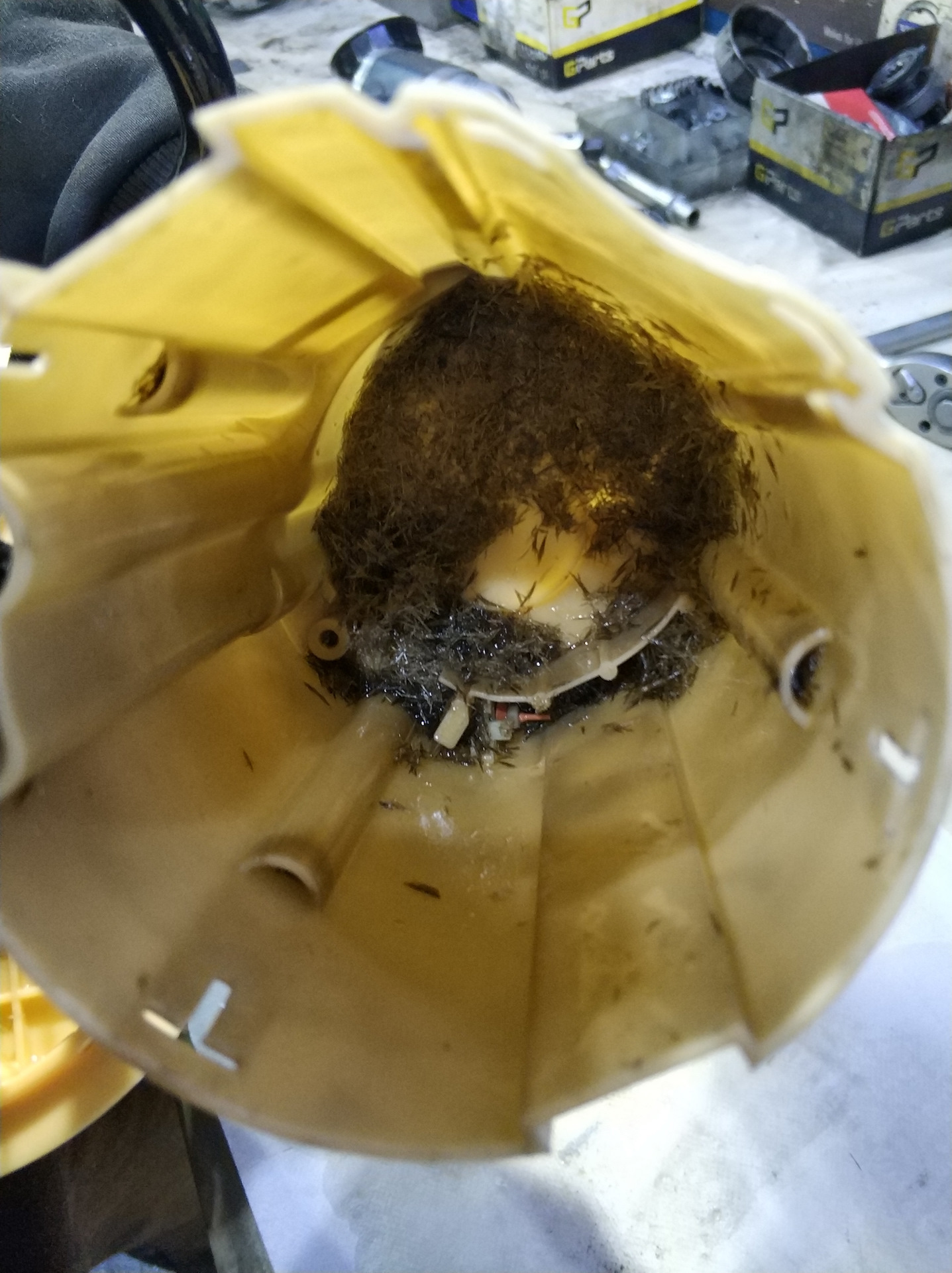

Водила точно не может (там есть свои приколы) какие фильтра, )))) я тебя умоляю) . они стоят как хвост от самолета, а все эти заправки ( в кавычках), экономят как могут да и просто могли не поставить или что ниб еще. Но по факту твоих фото, что то мне подсказывает, что это не в заправке все таки дело! А именно в твоем баке заправочном. Очень похожа субстанция, на какую-то защитную рубашку (типа когда провода в стекловолокне) . Может это все таки что то с твоего бензонасоса отвалилось?
Не исключено, но стечение обстоятельств говорит об обратном… А по поводу компота, все они там могут, при желании… И жпс с камерами не помеха…
Vadim19855
Нет там такого говна в баке, провода без оплетки внутри стоят

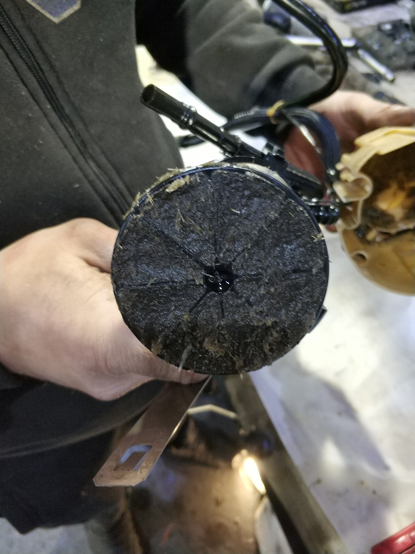

А бак-то когда за 172 тысячи миль хоть раз промывался?

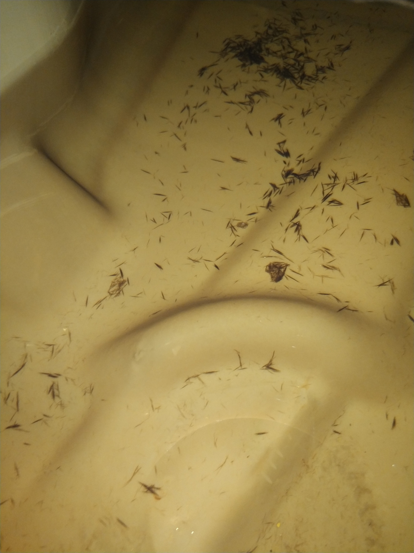

Не знаю, владею машиной года три, я не мыл. Грязи не особо много было, в основном эта, непонятная шляпа, похожая на стекло вату…
Это сам бак. Баки из армированного стеклотканью АБС-пластика, топливо ни при чем.

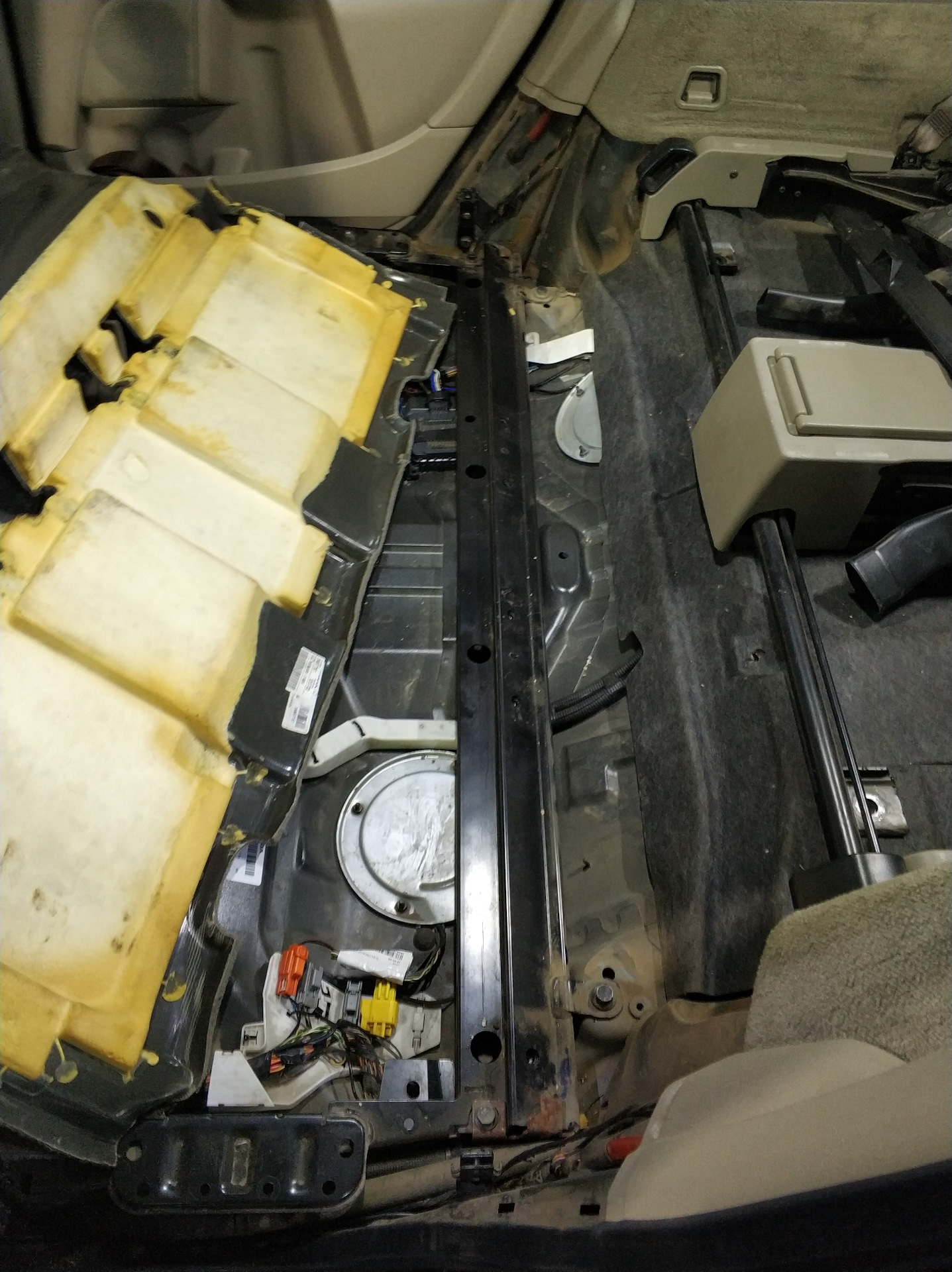

На баке нигде не замемечены повреждения. Везде глянец!
И как же Вы весь бак изнутри осмотрели?
Камера с подсветкой, эндоскоп, если не ошибаюсь называется… Грязь искали… Ну и в местах где рука доставала, на ощюп.
В любом случае это не топливо. Вот если бы на сетке и стенках был ржаво-красный налет или парафины (смотря какое топливо), тогда да. Бак был пуст?
А так есть здесь Мазда ЭрИкс, Что на Куппере катается. Была пригнана на 50 тысячах миль из Штатов, добавили в бак присадку Куппер для прочистки и обслуживания инжектора — она дюже сильно моет от всего. Намыла. На сетке топливоприемника свинец! Такие вот в Штатах люди, такие штучки любят лить.

Да я про то что это бак так растворяется)))
Осыпается. Не растворяется в принципе. Растворился бы — на сетке было бы чисто. Да и грязи полно.
