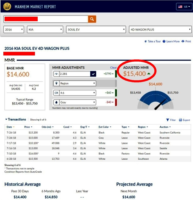

На этом слайде мы видим основные параметры авто:
1) Модель: KIA SOUL EV PLUS
2) Год выпуска: 2016
3) Пробег: 2281 мили (3671км)
4) Цвет кузова/салона: серый/серый
5) Продавец: KIA MOTORS AMERICA, INC
6) Дата проведения аукциона: 07.08.2018
7) Оценка состояния авто по пятибалльной шкале (CR): 4,6
8) Оценка (прогноз) цены продажи данного авто (Adj MMR): 15400$
Отдельно стоит остановиться на прогнозной оценке стоимости авто = MMR (Manheim Market Report) . Принцип расчета этого параметра основан на сравнении стоимости условного «базового» лота продажи KIA SOUL EV PLUS, рассчитанного по истории продаж данной модели авто за последние несколько месяцев, с интересующим нас лотом. Принцип понятен из следующего слайда:
Как видно, к базовой стоимости 14600$ прибавляются суммы за малый пробег (2281миля), за хорошую оценку состояния авто (CR=4.6), и вычитается сумма за серый цвет авто. Итого, аукцион прогнозирует цену продажи этого лота на уровне 15400$. Ну а там – как повезет!
В нижней части слайда видна сводка по шести последним продажам аналогичных моделей авто и их параметрам.

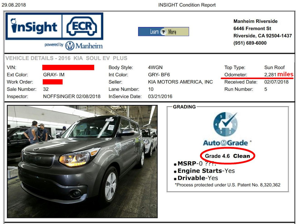

Итак, заинтересовавшись конкретным автомобилем, запрашиваю по нему отчет о техническом состоянии – INSIGHT Condition Report. Данный отчет несет в себе несколько листов с описанием параметров авто, перечнем доступных в авто опций, описанием всех выявленных повреждений, уровне износа шин, наличием ключей и прочую информацию. Данный отчет составляют эксперты аукциона MANHEIM, и ему реально можно верить. Вот как выглядит первая страничка INSIGHT Condition Report:
На основании всей собранной в отчете информации об автомобиле, INSIGHT Condition Report формирует итоговую, сводную оценку данному автомобилю: Auto Grade = 4.6 (по пятибалльной шкале). Оценка 5 баллов соответствует новому авто с нулевым пробегом. Оценка 4,6 – это просто афигительно!
Помимо текстовой информации, INSIGHT Condition Report содержит 7 фотографии автомобиля с определенных ракурсов. Иногда допускается большее количество фото, если требуется акцентировать внимание на каких-то повреждениях. В моем случае было только 7 фото, вот основные из них:
Что характерно: бывает, что когда авто только попадает на аукцион, его по-быстрому обфотографируют с невысоким качеством (разрешение 800х600), и эти фото подвязываются в Condition Report. А за несколько дней до даты проведения аукциона, автомобиль подготавливают, моют на мойке, и делают повторную фотосессию. Все с тех же ракурсов, но уже в гораздо лучшем качестве (разрешение 1600х1200). Эти фото просто замещают предыдущие в том же Condition Report. В моем случае, за 5 дней до торгов я увидел вот такие сочные фото:
Налюбовавшись фотографиями, и изучив INSIGHT Condition Report, моя паранойя не нашла удовлетворения, и мной был запрошен у автосалона дополнительный отчет об истории авто.Наиболее популярными из них являются CarFax или AutoCheck. Запрашивать и тот и другой нет смысла, т.к. информация в них дублируется. Вот как выглядел AutoCheck по моему авто:
Имеем еще 4 листа описания (заметьте на русском языке), в которых отражена история приобретения, регистрации авто, прохождения ТО (плановых, внеплановых, всяких) история страховых случаев, история участия в ДТП (ни дай Бог), и прочие интересные вещи. На основании всех приведенных в отчете данных, AutoCheck также формирует итоговую оценку рейтинга данного авто. В моем случае оценка 93 балла из 100. Это просто супер! Осталось дело за малым – выиграть эту машину на аукционе)))

Тут самое время вспомнить про прогноз цены на авто – ADJUSTED MMR (Manheim Market Report). Это тот маркер, на который можно и нужно ориентироваться, НО основным критерием служит Ваше ЖЕЛАНИЕ купить именно это авто, именно этот лот! Чем больше Вы желаете его купить, тем больше следует перестраховаться в готовности "переплатить" выше прогнозируемой цены. Может этого и не потребуется по факту, а может…
В моем случае, при прогнозной цене ADJUSTED MMR = 15400$, я дал полномочия менеджеру торговаться до отметки 16500$. Уж слишком был вкусным этот двухлетний авто, с пробегом 2281 миль, в самой-самой максимальной комплектации, даже с панорамной крышей)))
