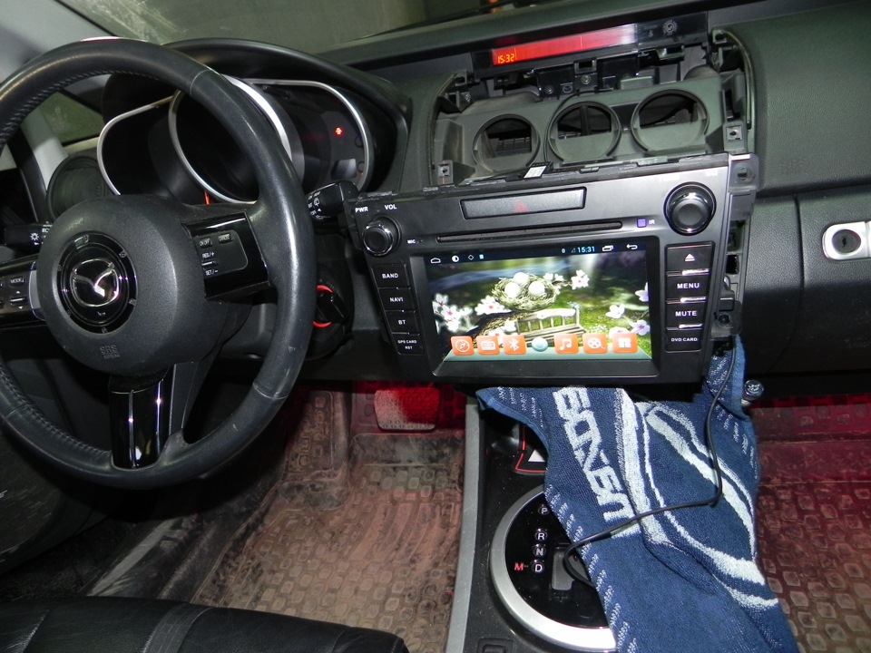

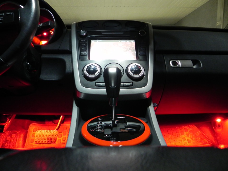

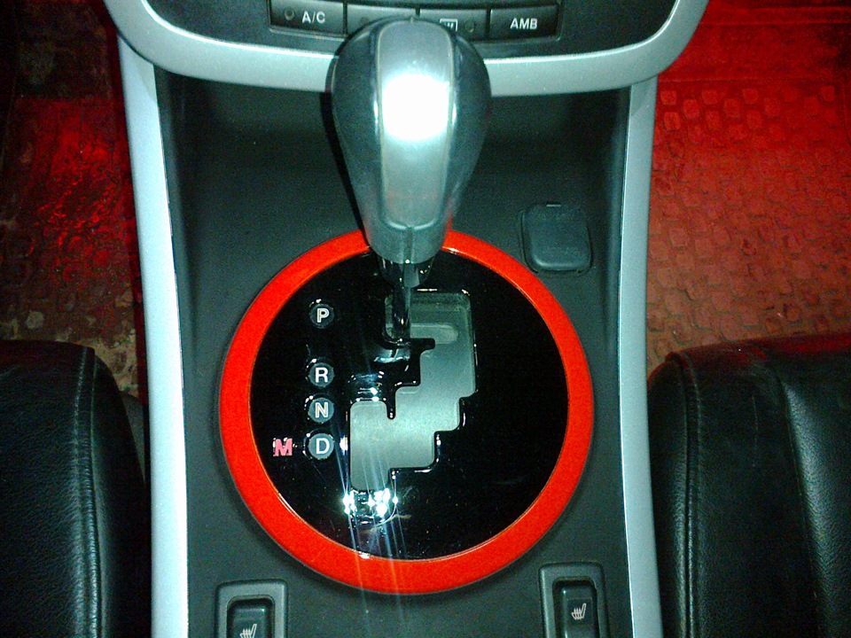

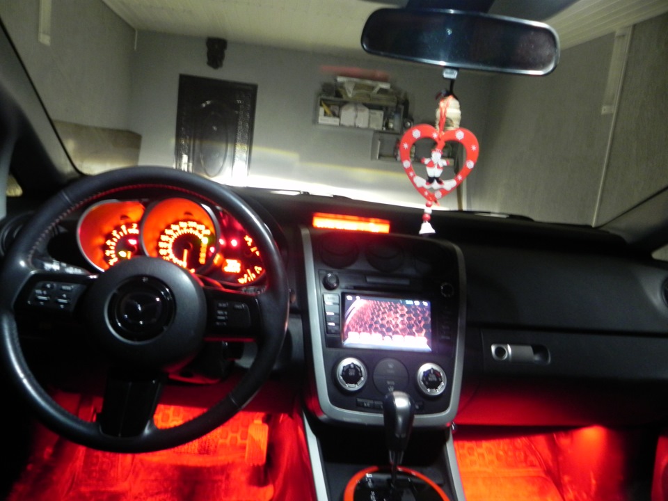

Вчера докрасили детальки салона (ненавижу поцарапанные) и пора бы уже написать что и как было с новым ГУ)))
Начну с того что заказывал у ребят в s150.ru/, если что, вот контактик на драйве s150.

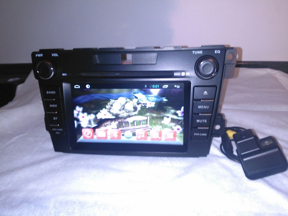

Взял башку и камеру заднюю. Ступил и не взял регистратор( Он мелкий и цепляется к башке. Было бы оч удобно, но вот селяви)))
Всё приехало за 3 недели где-то. Причем парни сначала проверяют ГУ при получении, потом отправляют тебе. С Владика доехало за 6 дней, кстати, обычной почтой.

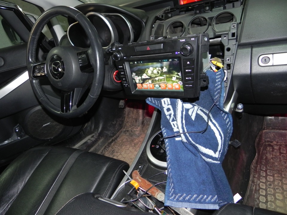

По сути всё просто и вот уже ставил человек из сх7 клуба www.clubcx7.ru/forum/show…hp?p=240704&postcount=198, но, видимо эта версия магнитолы чуть другая или может зависит от комплектации и страны(что врядли, главное BOSE есть или нет его) — прикол в том что нужно отпилить ещё и уши под верхними посадочными отверстиями. Они отпиленны на фотках в статье, но речь идёт только про штыри. Ну да ладно, главное башка встала и заиграла как надо! НО — есть одно оно))) Верхние уголки магнитолы ровные, а вот у накладки штатной они чуть скруглены. Если сажать башку без зазоров, то нужно нежно обточить их и всё будет гуд)))
Кстати, не пугайтесь если всё сделали по инструкции, повернули ключ в первое положение, всё пашет, а звука нет – просто поверните его во второе и верните назад, если не собираетесь никуда ехать.

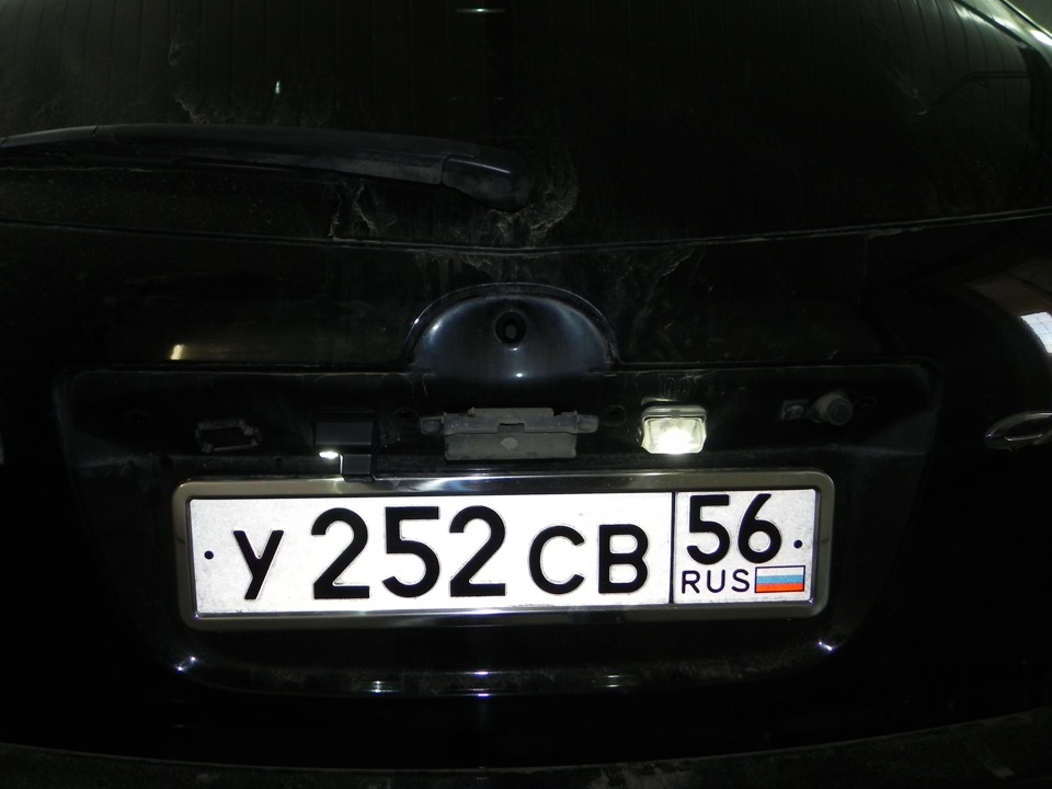

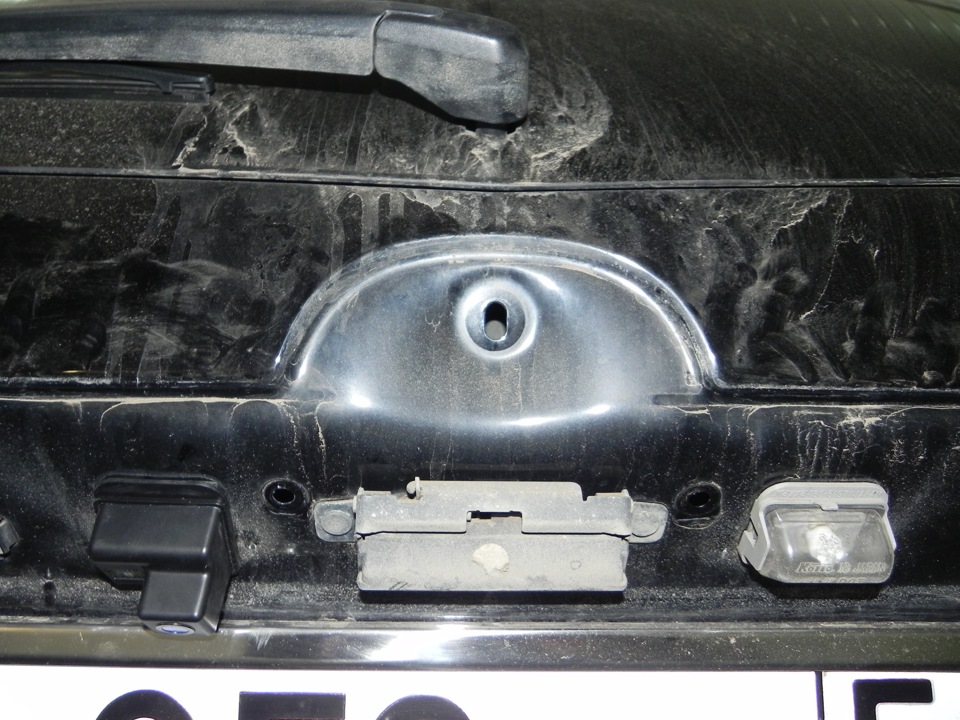

Камера ставится на место одного из плафонов подсветки номера. В штатное место и без проблем. После этого тянем тюльпан до башки, а оттуда же приводим плюс от CAM-LINE на фонарь заднего хода. Можно ещё на селектор R повесить, но я чтото не решился в гофру лезть.

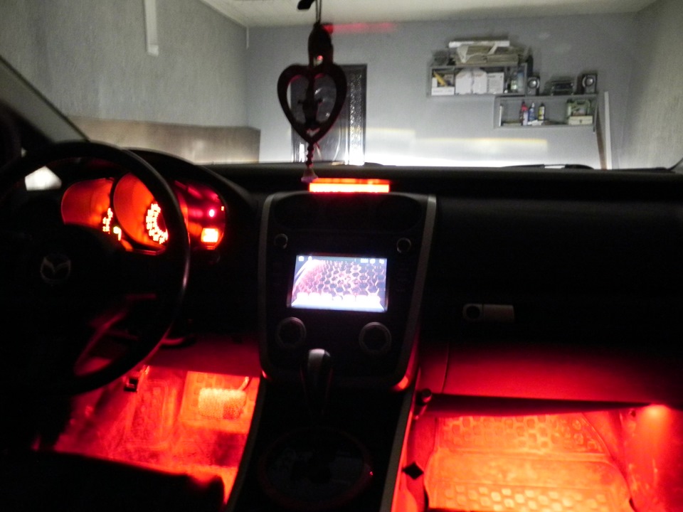

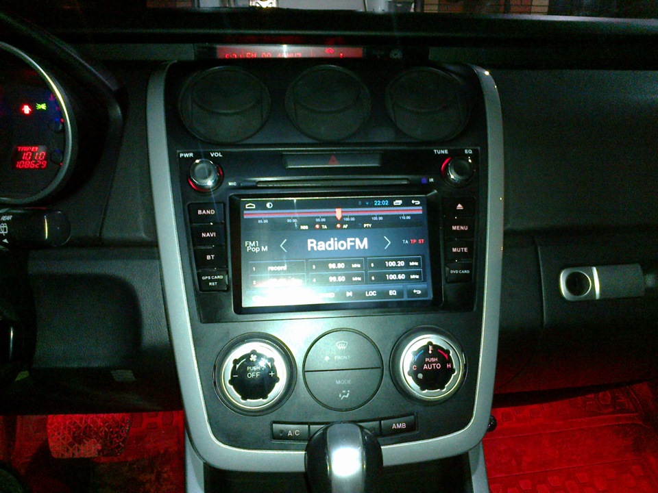

Подружил её с вайфаем и блютусным ELMом, поставил Torque и ещё пару прог – удобно, диагностика и приборы в реальном времени. Звук жирнее родного как мне показалось, как у встроенного плеера так и у аимпов и т.п. Навигация любая ессно, от Навитела до Янды)
Кнопки на руле обучены сразу, все функции пашут, ну а при желании обучить нет проблем.
Ну и вроде всё. Спрашивайте – отвечу)

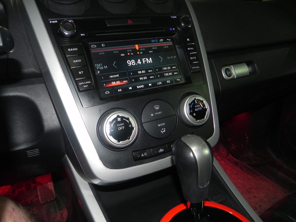

добрый день. подскажите пожалуйста: достаточно только штыри отпилить или необходимо сами уши под отверстиями тоже откусить? сами отверстия пропиливали вниз или вверх?
приобрел данный дивайс, не знаю, с какой стороны подойти к нему)
Добрый. На моей мешались только штыри. Их аккуратно под корень спилите и примерьте голову. если норм села — то этого достаточно.
подскажите, каким образом антенный штекер подсоединяли?
так как я воткнул штатный штекер в обычный разъем магнитолы (сзади) и ничего не ловит. я как понимаю, нужно дополнительно запитывать усилитель на антенне?
Нет, просто воткнул его и всё.

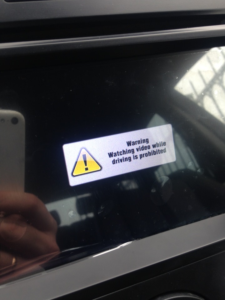

Добрый день, столкнулся с проблемой запрет на просмотр видео на ходу, подскажите как лечится? Спасибо!
Добрый! ГУ 180я? Прошивка какая?
Да, 180, прошивка мазда(…теф…)
dEzZz
Заходил в меню, нажал на брейк, там три значения -Орен клозе СПИД, нажимаю клозе, все получается, как только выключу машину, опять завожу и сново та же проблема, может дело в прошивке?
dEzZz
Лечится перезагрузкой ресет, но только до первого выключения авто, потом опять, если выключаю авто с включённой головой, то при включении отказывает переключение треков, станций радио на руле

Но что-то мне подсказывает — может дело в неверном подключении? Она у вас обнуляется как будто при выкл. зажигания. Эт как у компа когда батарейка биоса села.
Причём когда всплывает окно о запрете на просмотр видео, я иду в настройки через дженерал 1-6 лезу в тормоз, где стоит галочка открыто закрыто скорость, а галочки нет нигде, при выборе Галочка не проявляется, но меню тормоза пропадает
чет хрень какая то. у мя даж на родной прошивке не было запрета ни в видео ни в тв.
это точно 180ка? а то ща как прошьётесь и ппц)))))
Да

Пишут, что можно попробовать провод тормоза кинуть на массу
? это точно winca s180? а то такие замуты только со штатными бошками были.
RamilK878TP
150 а не 180 же! нельзя ее прошивать этими.
поищите под нее именно кастомную
Не не не 180 просто через s150.ru брал
dEzZz
Могу через ватсап кинуть фото
У Ильнура? Тогда все ок.
У него!
Тогда качаем и шьем)
Я с ним переписывался по этому поводу, но без результата
тут 2 варика — кривая прошивка или кривое подключение.
Подключали ориентируясь на отчеты нашей группы по мазде драйва
Мой смотрели? И у с150ру есть мануал.
Да
dEzZz
Ещё постоянно при включении пишет версия сервисов Гугл плей не исправна
Обновляйте. Это кривая проша 100%.

Как BOSE играет? Имеет смысл жертвовать качеством звука ради экрана?
Играет круче родного, жертвовать ничем не нужно.
А родной BOSE стоял? Я просто МНОГО от кого слышал, что качество звука страдает из-за китайских магнитол с экраном…
Ну может изза 2дин с рамкой и страдает, тут через кан-контроллер все идет, как по мне — звук в разы лучше. По мр3 конечно не оценишь, а вот если диск ставишь — то сочнее звук.
valik1989
Да, родной.
Алексей, привет! Вы сами установили мафон, пилить надо или просто подключается фишку в фишке, босе работает, стоит брать у ребят что вы купили? У меня сх7 2008г с босе. Спасибо!
Ставили сами. По поключению проблем нет. Попилить чуть придётся — это да, но корпус, а не провода.
Ребята проверенные — можно смело заказывать.

Часы штатные работают, расход топлива? Ищу ШтатГолову.
Нет, думал допилят китайцы этот момент в 180ке, но ожидания не оправдались)
Т.е. после установки этой головы ни часы ни счетчик расход топлива не работают? И получается эта панелька становится бесполезной?
становится бесполезной её левое окошко. т.е. часы ты не можешь уже выставить или переключить на расход. но вот средняя часть и правая все отображают корректно. номера треков и т.п. ну и климат ессно.
Ясно. Обидно, досадно, но ладно. А почему так происходит не в курсе?
я думаю это просто софтовый момент который упустили. кан-контроллер же есть и через него все норм выводится в середину и вправо, так вот я и подумал что можно поискать софтинку даже не от сх например. пока поиски продолжаются)
Может быть. Удачи в поисках! А то как-то неприятный осадок остается, когда что-то не работает))
Это точно) Если что-то подскажут наши китайские друзья, попробую и отпишусь ессно)
Ок, буду ждать) А с камерой как, разобрался, нормально встала, видно через нее хорошо?
Ну угол бы ей повыше конечно, не хватает обзора слева и справа немного. А так — вполне, да и села в штатное место подсветки.

Похоже камеру "вверх ногами" поставили на крышке багажника. Куда=то она смотрит не туда. Или это фото промежуточного пробного результата?
Какова цена вопроса? Хотя сейчас цены уже везде другие…
Это примеряли) Попробывали воткнуть наоборот — нереал, крышку не оденешь, камера прямо в нее упирается.
Ох, по цене вопроса если не вру то 25500 с камерой. Щас уже без камеры 34000, человек покупать хотел а тут такая попа(((
