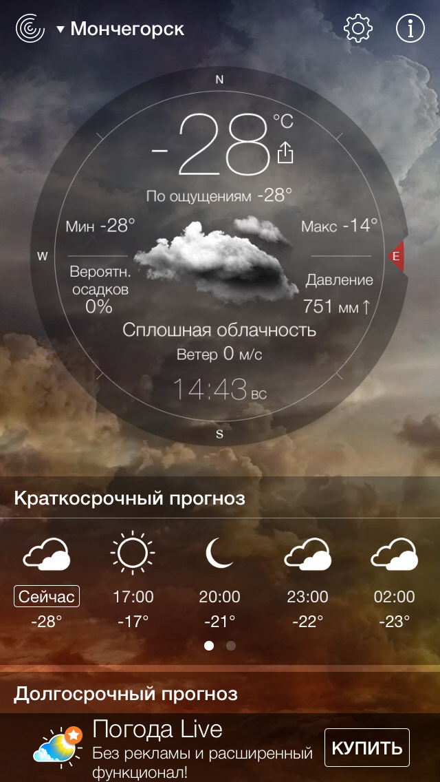

Все правильно!
Но если бы не морозы за -35, то мои поездили бы еще.
я так на первой прокладки поменял. в мороз потек…

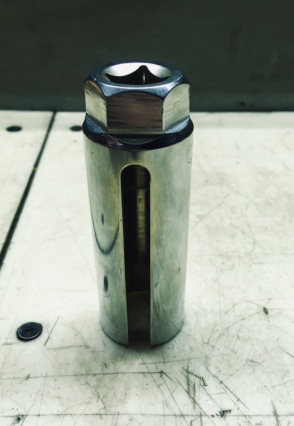

По поводу проблем со снятием термоэкрана коллектора (наверное, так правильнее его обозвать), с которыми тоже столкнулся, думаю, что главное — вынуть трубку масляного щупа, а лямбда-зонд выкручивать совсем не обязательно, проще просто снять фишку. Хотя, может в Орландо немного по другому, в смысле свободнее.
Так его выкрытить проблем никаких не доставляет. Зато и катализатор можно осмотреть и не бояться, что провод повредишь.
Хотя, каждый идет своей дорогой в ремонтах.
Я на месте свою лямбду точно бы не выкрутил)))
Просто надо пользоваться правильным ключиком .

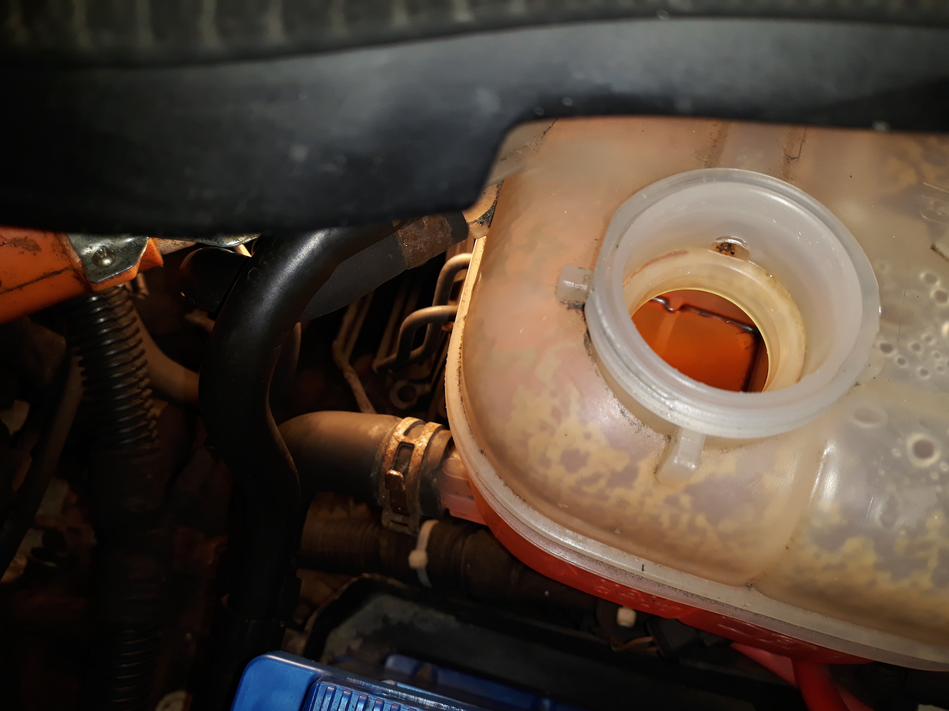

Это признаки износа прокладок теплообменника?
Да в бачке видим поясок по периметру из масла и как пенка, испарения масленной эмульсии. Заметил процесс в самом начале. Масло в антифриз может попадать через теплообменник или через прокладку маслонасоса. Про последнее пока не в теме))) Мотор Z18XER.

Думаю, что причина бед — низкие температуры в вашем регионе. Не рассчитаны РТИ на такие экстремальные температуры.
Сегодня третий день весны, а на улице все так же не жарко…
puzoter46
