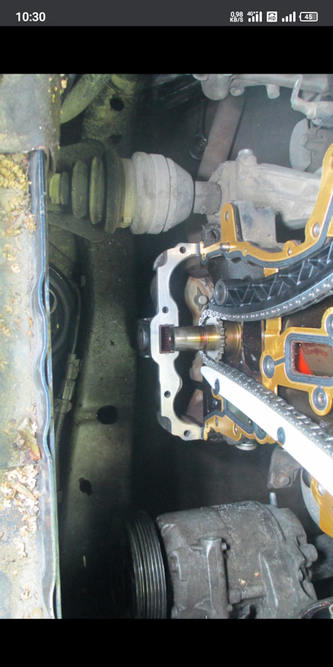

Всем доброго времени суток!
Последнее время начал замечать отчётливое дизеление на холодную, не всегда но частенько. Особенно когда был запуск ниже -15. Либо при интенсивном разгоне когда обороты поднимались выше 4500, был какой то скрежет с правой стороны. Немного поразмыслив о причинах и последствиях было решено менять цепь грм.
Предварительно были заказаны оригинальная цепь, успокойтель, направляющие, натяжитель, звездочка коленвала, сальник коленвала, прокладка передней крышки, помпы, термостата, прокладка глушителя, т.к планировал снимать поддон для проклейки, из за того что заметил потеки масла.
Делал все один, без ямы и помощников. Теперь постараюсь расписать все по пунктам.
1. Сливаем масло, антифриз
2. Домкратим перед машины, чтобы можно было под неё залезть без проблем.
3. Снимаем правое колесо и подкрылок чтобы получить доступ к шкиву и чтобы он нам в дальнейшем не мешал.
4. Демонтируем полностью правую подушку двигателя т.к она мешает. Под двигатель я ни чего не подкладывал т.к он сядет максимум на 1.5 см.
5. Снимаем ремень доп. агрегатов
6. Снимаем натяжной ролик этого ремня
7. Снимаем генератор
8. Откручиваем компрессор кондиционера, снимаем кронштейн компрессора
9. В блоке под компрессором откручтваем заглушку стопора коленвала и вставляем что нибудь (я вставил большую отверку)
10. Срываем болт шкива коленвала
11. Снимаем шкив помпы.
12. Снимаем термостат отключив от него штекер. (Полностью снимать не нужно, достаточно открутить 3 болта крепления к помпе и отвести в сторону) польется антифриз так что лучше что нибудь подставить типа обрезанной баклажки.
13. Снимаем помпу. (Здесь есть не большой нюанс, все болты разные и главное при сборке их не перепутать. Я использовал старую помпу чтобы вставить в неё болты, если нет можно использовать прокладку помпы)
14. Забыл написать в начале, что снять воздушный фильтр, патрубок на турбину и шланг вентиляции картерных газов идущий с ресивера на турбину. (Отверстия турбины заткнуть тряпкой чтобы туда ни чего не попало.)
15. Отключаем все штекера правой косы и отводим её за ресивер т.к она будет мешать.
16. Снимаем клапанную крышку предварительно вытащив щуп.
17. Выкручиваем свечи чтобы в цилиндрах не создавалась компрессия.
18. Вращая за шкив коленвала добиваемся чтобы прорези с другой стороны распредвалов совпали в верхнем положении, что будет соответствовать вмт. Я так же проверил вмт, опустив в первый цилиндр отвертку.
19. Вставляем в прорези распредвалов уголок или что попадает под руку. Я нашёл в гараже алюминиевый уголок. Все распредвалы зафиксированы.
20. Снимаем шкив коленвала
21. Снимаем переднюю крышку двигателя (лобовину) открутив х тучу болтов. (Не забываем что она еще крепится к поддону. Прежде чем ее снять отметил на ней как стоят задающие диски фазовращателей.
22. Все теперь мы имеем полный доступ к приводу грм. Начинаем для своего успокоения ставить метки на цепи, звездах распредвалов и звездочке коленвала. Я так же посчитал звенья между метками.
Звезды распредвалов я менять не стал т.к они в отличном состоянии, так что регулировка фаз нам не требуется. Кстати и звезду коленвала можно было бы не менять т.к она тоже хорошая. Коленвал я не фиксировал лишь поставил метку. Теперь все готово для снятия цепи.
23. Нажимаем пальцем на левую направляющую тем самым утапливаем натяжитель. Вставляем в паз натяжителя что нибудь, мне подошёл шестигранник.
24. Снимем цепь и переносим метки на новую.
25. Демонтируем направляющие, успокоитель, натяжитель. Прокладку.
26. Начинаем устанавливать новый комплект.
27. Ставим прокладку. Ставим натяжитель предварительно промазав его тонким слоем герметика.
Ставим все направляющие планки и верхний успокоитель.
28. Накидываем новую цепь по нашим меткам на распредвалах и новую звездочку коленвала так же по меткам.
29. Все проверяем, если все верно разряжаем натяжитель.
30. Убираем фиксатор распредвалов. Накидываем шкив коленвала и проварачиваем по часовой стрелке. Я крутил 6 раз, чтобы убедиться что все нормально.
Для успокоения я закрутил в первый цилиндр компресометр и крутанул стартером. 14 очков, значит ок!
Далее я полез под машину для снятия поддона. (Поддон снимать НЕ ОБЯЗАТЕЛЬНО, я его снимал для проклейки т.к у меня было запотевание)
Открутив приемную трубу от катализатора понял что этого будет не достаточно для снятия поддона. Полез глубже под машину открутил планку где стоят подушки глушителя. Все труба опустилась достаточно чтобы снять поддон. Откручиваем поддон и пытаемся его оторвать от блока. Сидит он на герметике и сразу не дастся.
Ну в принципе сняв поддон очищаем его от старого герметика и лепим на место. Герметик при сборке я использовал Victor reinz высокотемпературный.
На все у меня ушло около 11 часов с перекурами и обедом.
Далее последует сборка в обратной последовательности и может запилю вторую часть.
По запчастям вышло около 11р. Покупал все оригинал.
Так же может быть позже смонтирую видос про замену цепи своими руками. Фоток получилось мало, т.к делал все один и больше работала камера.
Всем пока и удачи на дорогах!
P.S. забыл написать что цепь была вытянута на 5-6мм плюс износ пластика.

Зачем натяжитель цепи на герметик устанавливал?
Там масляный канал для давления плунжера. Он и с завода на герметике
