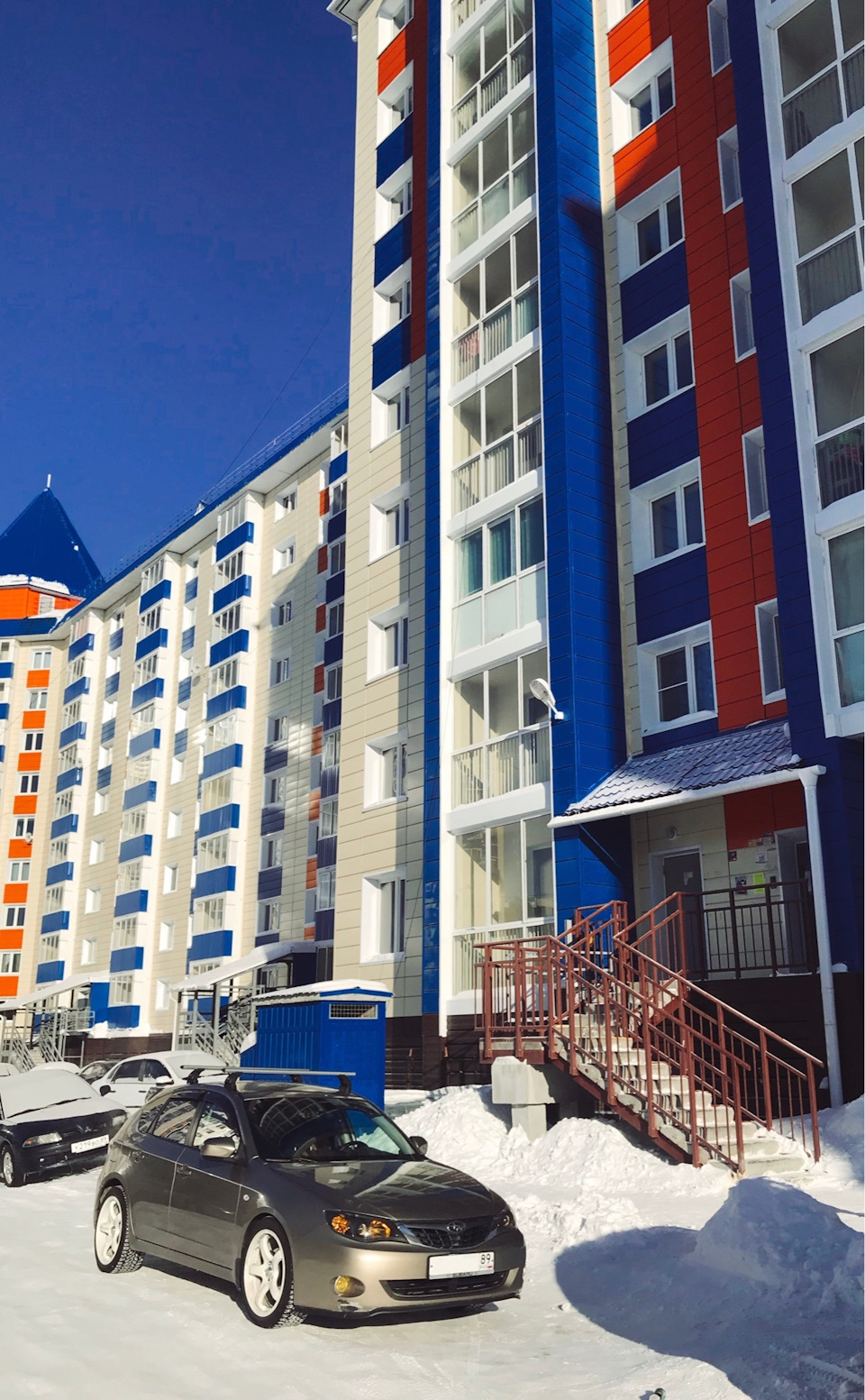

с момента покупки категорически не нравились фары с хромом внутри, в добавок мутные "стекла" помутнели почему-то больше изнутри (а может и запотели) настолько, что фонари светили, но не освещали. Кроме того, старые цоколи ссохлись и фактически развалились.
Цоколи заказал Mercedes A 210 820 00 13 64, подсмотрел где-то на просторах драйва.
Лампы Osram 62210FBR-DUOBOX fog breaker, до этого ставил MTF какие-то желтые, но они очень быстро перегорели.
ну и краска BOSNY (черный мат), и лак цвет honda y-1c yellow, подсмотрено у Kayrex.
Сам делать ничего не стал, так как руки растут прямиком не оттуда, в связи с чем и работа у меня умственная. Через сутки забрал, НО ребята немного косанули с техзаданием и закрасили отражатели не только в дальнем, но и габариты с поворотниками (выдавайте техзадание наиболее точно). Но опять НО, в итоге такой вид мне понравился даже больше)
на фото до/после разница очевидна, да и вечером освещает существенно лучше нежели было раньше, ну и вид меняет координально!
Единственное, сразу забыл забронировать, чтобы не помутнели быстро, но думаю на выходных поправим.
ну и сразу надо было нафоткать машину, на улице солнце, но ветер и -27 руки быстро замерзли, поэтому фоток не очень много

Очень знатно вышло. Толк то есть? светят норм?
светят лучше, даже с учетом того, что лимонный цвет свечения слабей тжелтого, как мимимум граница свечения очень четкая. дальний правда стал немного блёклый, думаю тоже за счёт более жёлтого цвета свечения
