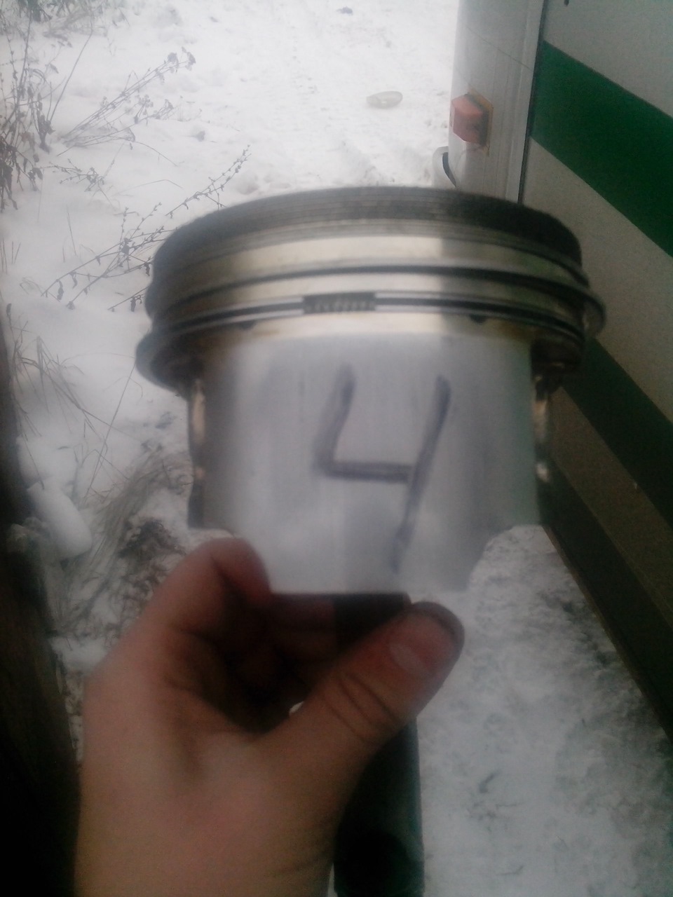

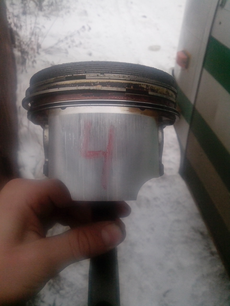

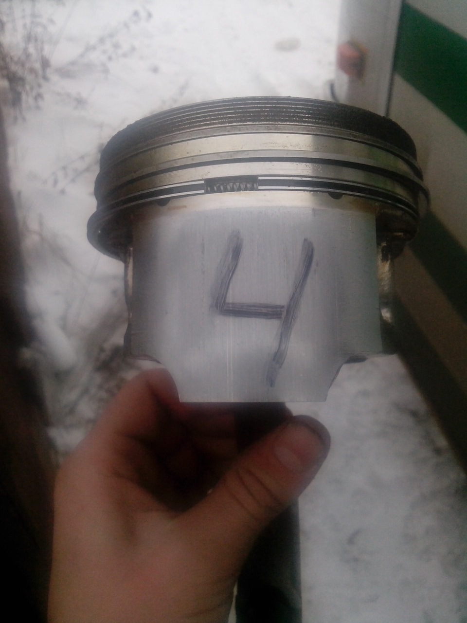

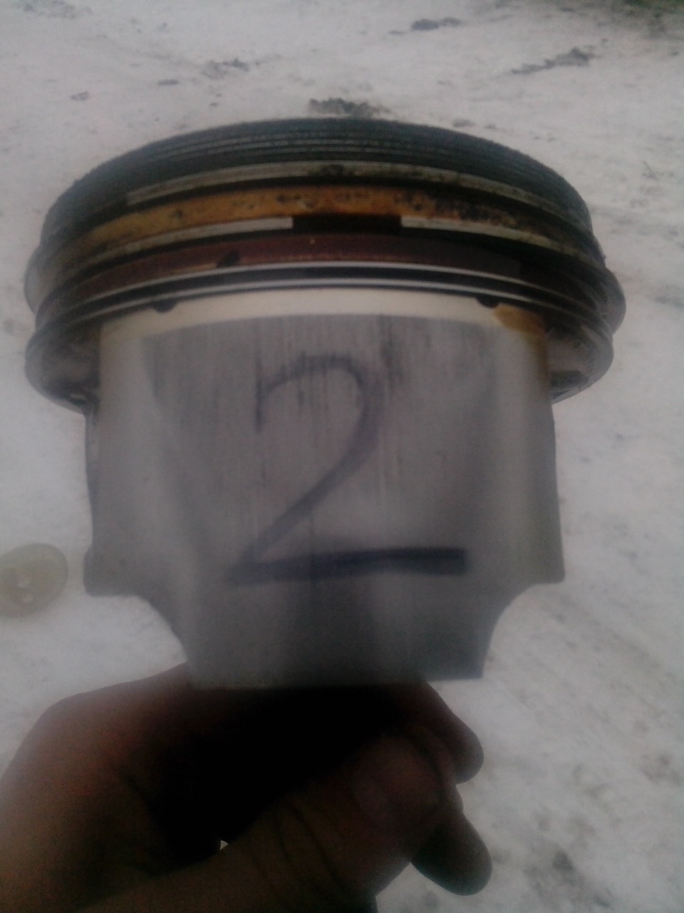

Был разобран полностью блок похоже придется расстачивать все под ремонтный размер блок колено что очень огорчает Хона в цилиндрах еле видно на колене одна коренная шейка с явным износом. Отвезу все в камскую механику для дефектовки посмотрю что скажут заодно помою детальки
