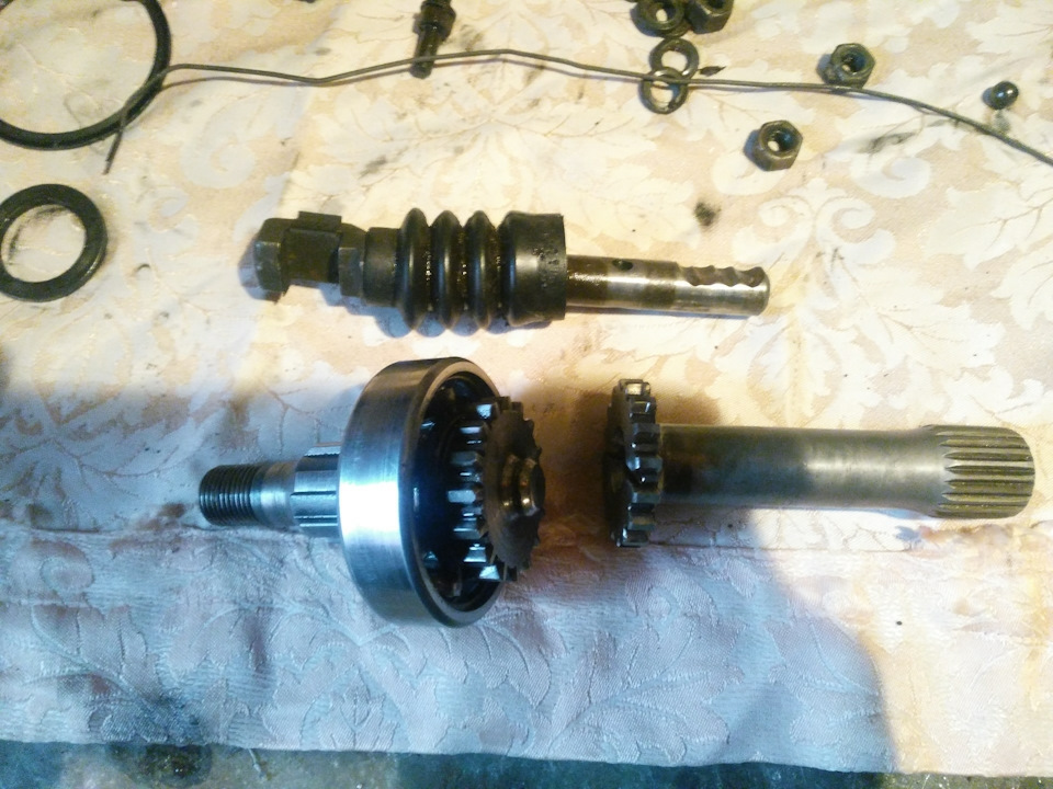

Сколько же мы таких хреновин и шрусовых карданов переломали при выезде на совместные покатушки в горы. Самое главное что никогда не докажешь что для бездорожья вся эта лабуда (в данном случае ОПМ) и шрусовые карданы это зло.
А ОПМ не для бездорожья, там ПП — кто с этим спорит.
В конструкции данной хреновины очень тонкая шестерня на валу, её и срезает, не важно на асфальте или вне дорог.
