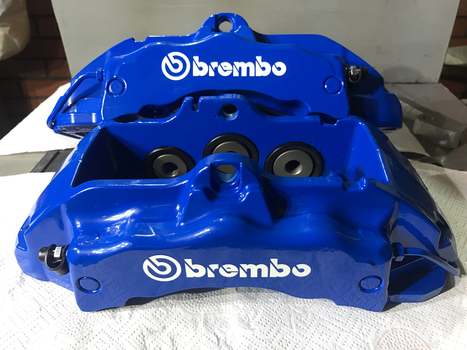

Сначала у меня были мысли поставить суппорта Brembo Racing (которые у меня были)
По ссылке можно посмотреть, то о чем я тогда думал :)
и составные диски 380/36 мм, (так как в таких параметрах ничего похожего нет даже рядом из производимых дисков для других автомобилей), но посчитав бюджет данного мероприятия, я понял что это все мне встанет далеко за 150к руб. Поэтому, данную идею я временно отложил в сторону и в течении года думал как уложить весь этот процесс в цену как минимум в 2 раза меньше.
В итоге мне пришла такая идея, поставить суппорта BREMBO 18Z переделав под радиальное крепление, и поставить диск от очень похожего автомобиля, но с полотном колодки 65 мм, а не 55 как на Рапторе.
Диск то вроде и похож но есть нюансы, во первых разболтовка на нем 6*139,7 а на Форде 6*135, да к тому же ЦО 82, а на Фордах 90.
Везу диски к токарю и делаю другое PCD и увеличиваю ЦО до нужного.
Но это пол беды, привалочная плоскость на ступице больше диаметром чем посадочное место на диске, аж на целых 4мм, снимать с внутренней части диска 5 мм не вариант, решаю снять это с кромки ступицы, как раз мне нужно поменять ступицы, (плохо стал включатся полный привод).

Ну что вот у меня и готов комплект :)
Для сравнения штатный диск и новый, ну и на колодки можно тоже посмотреть :)
Собрал готовый комплект в одну кучку, сделал семейное фото :)

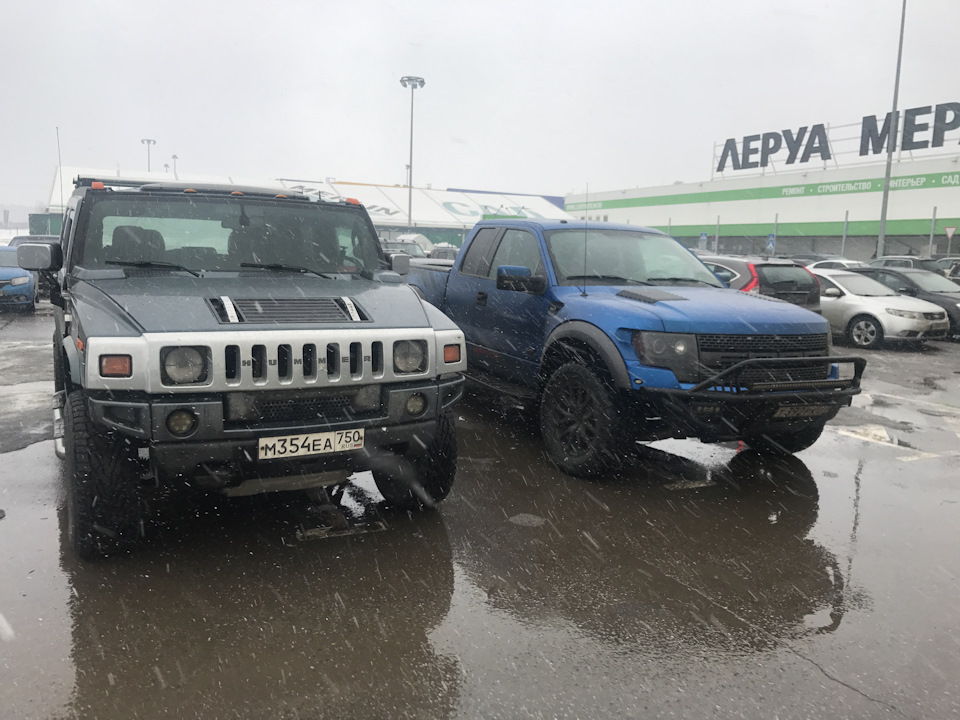

Заезжал недавно на стоянку Леруа, вижу стоит H2, решил поставить рядом, что бы понять кто все таки больше :)

:) Покрашу летом!
Foliatec синий уже ждет, тем более суппорта в таком отличном состоянии, что аж жалко разбирать, уверен сам соберу хуже :) :)
Себе готовлю новый КИТ именно в СИНЕМ да.

Недавно тоже с H2 рядом ехал, он мне меньше показался на ходу, как будто сверху вниз смотришь) подумал что мы брутальнее)) но может конечно посадка обманчива😂
у H2 окошки маленькие, поэтому он и смотрите меньше, а если с другого ракурса глянуть он и поболее
