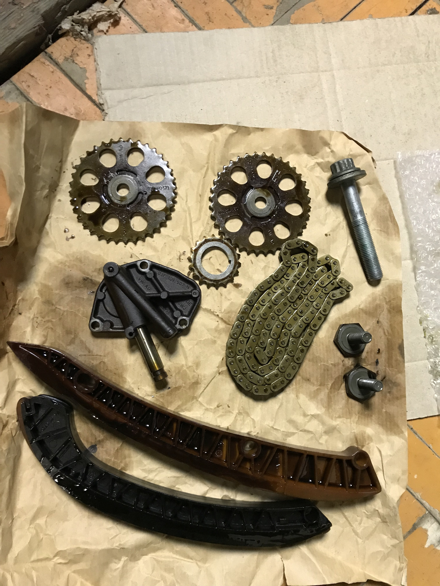

Всем привет. Ещё перед Новым годом заменил цепь ГРМ. Покупал полный комплект SWAG в коробке оказался как не странно оригинал+ сальник и герметик. Сам не менял. Загнал машину к ребятам в сервак. Когда все поменяли сказали что старая цепь была растянута на 1 зуб. За работу замены цепи и т.п отдал 5500р. Комплект цепи вышел в 6860+сальник 190р.

Да там цепь — на велосипеде детском мощнее намного) Естественно её вытягивает. На более поздних моторах уже двухрядная пошла, насколько я знаю, и там проблема как таковая ушла. А тут эксперементировали. Хотя поменять при наличии инструмента не особо то и сложно и долго
