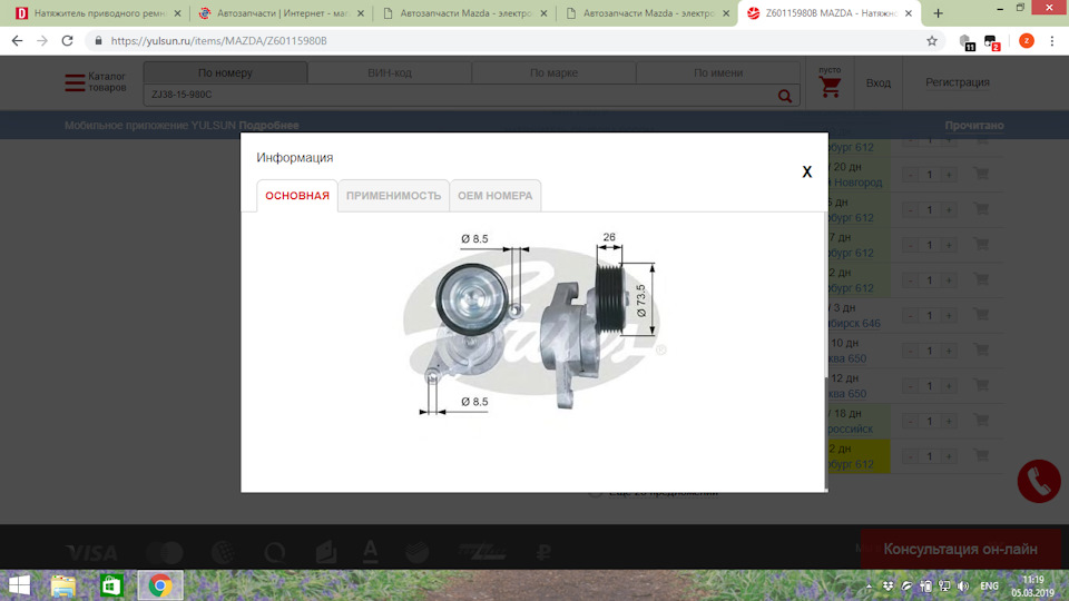

В общем грешил на помпу… а оказалось ролик натяжителя…
Заменил ролики в натяжителе и обводном. Звук повторяется…
Натяжитель заклинен, возможно он дает нагрузку и от этого хреново подшипнику ролика.
Однозначно нужно менять натяжитель. Цена впечатляет)))
Оригинал номер: Z60115980B — цена 9500р. и выше.
Ищу замены…
Впервые столкнулся с этим сайтом. Красиво выдает номера… не рекламо.

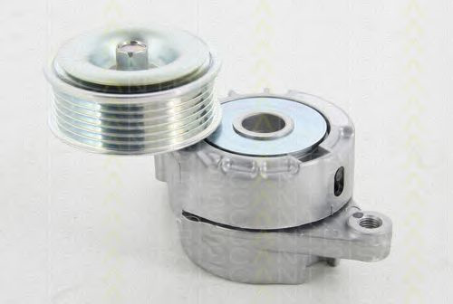

Юлсан дает Конструкционные номера:
INA: 534 0508 10, 532 0721 10
KAVO PARTS: DTP-4535
MAZDA: Z60115980C, Z60115980D, Z601-15-940, Z601-15-980B, Z601-15-980C, Z601-15-980D, ZY51-15-980A, ZY51-15-980B
SKF: VKM 64062
AUTEX: 654967
AUTOKIT: 03.81905
IPD: 15-3962
SACHS: 57083
TRISCAN: 05VKM64062, 2-78-029
FEBEST: 0588-BL
RUVILLE: 57083

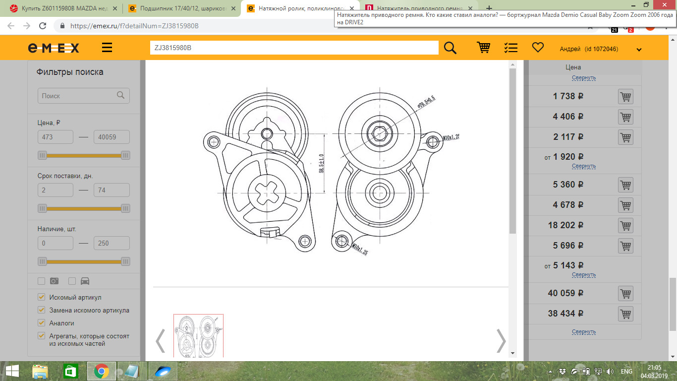

Форумчане еще подсказывают что Masuma MIP-4005 идет как замена.
Так же нашел инфу что можно поставить натяжитель ZJ38-15-980C, цена 4400р.
Идет на Мазда2 ДЕ кузов. И трешки с 2007г.в. Но у них чуть меньше ролик… мне это не критично… можно ремешок чуть меньше поставить или… если что старый поставлю ролик и подшипник перепрессую.

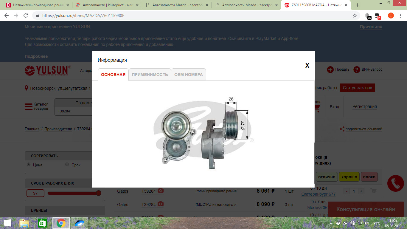

Вот пример по SATу. На оба этих номера дает одну замену.
Если нет разницы… Зачем платить больше?)))

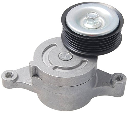

Разница конечно есть, небольшая. Видно по фото. Ролик из композитного материала и конструктив. Удалять не буду… Дополню. Ролик МЕТАЛЛ! Просто крашеный, черный. В каталогах инфа что композит.
Какой конструктив по вашему лучше?)))
Время покажет… Хотя наверно нет. Натяжитель лет 5 точно проходит, но ездить еще столько на этой машине не придется… )))

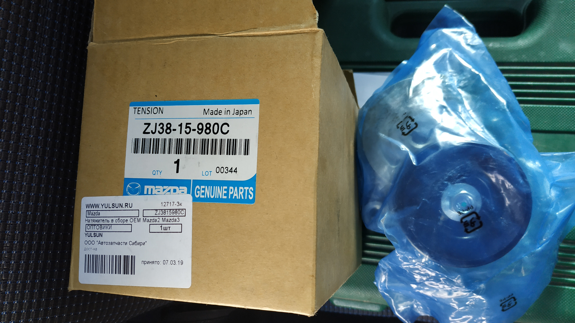

UPD: пришел от Эмекса натяжитель 15 марта, обещали 11го. На вид вполне оригинальный…
Эх перкупы… на упаковке еще наклейка, Юлсан.

Бери SATовский тогда, только от старого снимешь ролик с подшипником и установишь на новый SAT и будет вам счастье.номер ST-ZJ0115980B
Вот почему то не давало этот номер в заменителях… Сат только один даёт. На скринах он.
Берите и не парьтесь с дубликатами.Это самая низкая цена. Стоит такой на Мазда 3 полёт нормальный.Также ставил TORQUE и Quattro тоже нормально ходят .

чето цена конь… нашел еще вот такой вариант ZJ38-15-980C
